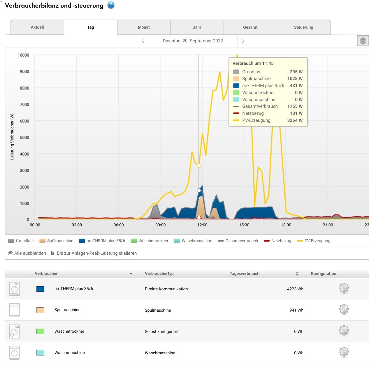

Ich habe auch für die Waschmaschine, den Wäschetrockner und den Geschirrspüler jeweils von AVM die FritzDect 200 eingerichtet. Nach der Hochzeit AVM mit den Funksteckdosen/Fritzbox und dem SMA-WR waren diese in der SMA-APP und der Webansicht sichtbar. Jetzt kann ich für jeden Tag, Woche, Monat und Jahr jeweils den Verbrauch der 3 Haushaltsgeräte und der Wärmepumpe sehen. Interessant ist dabei jeweils der detaillierte Verbrauch durch Photovoltaik-Strom und Netzbezug.
Seit Mitte März 22 kann ich den Verbrauch Wärmepumpe in der Webansicht schon sehen, 96% unter Photovoltaik-Strom! Bin gespannt auf den Winter und die Sonnennutzung.

Kann denn dein Kostal-WR mit deiner Wärmepumpe kommunizieren? Bei der Vaillant Arotherm Plus geht des mit dem SMA-WR sehr gut über EEBUS. In der SensoApp und im Sunnyportal (Webansicht) kann ich die Wärmepumpe als "nicht steuerbaren" Verbraucher sehen. Dann gibt es die "steuerbaren" Verbraucher. Hier gibt es von SMA Hinweise zu kompatiblen Funksteckdosen. Zum Beispiel AVM oder Edimax.
So kann dann die Tagesauswertung aussehen.
Tagesenergieverbrauchsdiagramm mit Spülmaschine, Waschmaschine und PV-Erzeugung

Super Übersicht!
Ja, mein Kostal-WR sollte mit der Arotherm ebenfalls über EEBUS kommunizieren können, nur ist der Anschluss noch nicht erfolgt :(

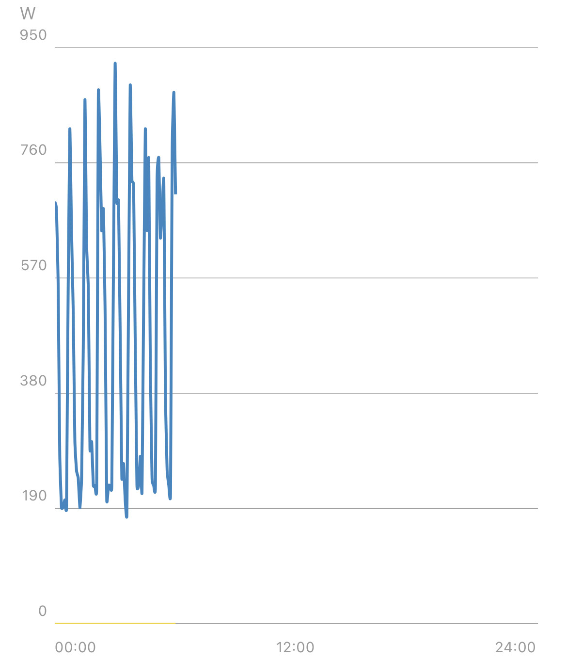

Heute habe ich die Leistungsdaten der Arotherm während der Warmwassererzeugung von 36° auf 46° aufgezeichnet. Wichtig dabei ist, dass die Kompressor-Reduzierung bei 60% eingestellt ist, dass sind 50ups. Im Winter werde ich diese Reduzierung bestimmt ändern müssen.
Also steuern kannst du die Wärmepumpe nicht über den Wechselrichter, nur separat auslesen?
Ich kenne übrigens nur die Möglichkeit über den Flüsterbetrieb mit der 60% Drosselung für den Heizbetrieb einzustellen. Das gilt m.E. nicht für die Warmwasser-Bereitung. Da gibt es doch nur Normal, Balance und Energiesparen, oder?
Aber bei nachts 5°C talktet die Maschine mal wieder fröhlich vor sich hin.
Blaues Liniendiagramm: Watt-Verbrauch über 24 Stunden mit starken Anfangsschwankungen.
Mal gucken, ob ich das mit dem neuen ÜSV hinbekomme. Selbst im Flüstermodus und eingepegelt produziert sie auf minimaler Modulation zu viel Wärme. Ich stelle den Flüstermodus mal auf 60% und gucke ob es dann besser wird.

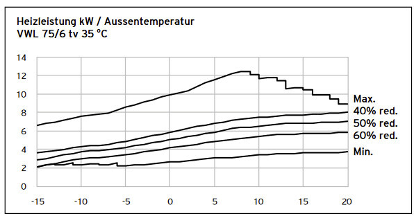

Ich werde das wohl doch nicht tun. Ich gehe davon aus, dass die maximale Leistung durch die Drosselung im Flüstermodus um den Prozentwert reduziert wird und nicht die minimale Leistung.
Graph Heizleistung (kW) als Funktion der Außentemperatur; Kurven für Max, 40%, 50%, 60%, Min
Mit 45% würde ich vermutlich genau bei meiner Soll-Heizleistung bei NAT liegen. Minimale Modulation kann man vermutlich ja nicht reduzieren, über die Drosselung im Flüstermodus.
