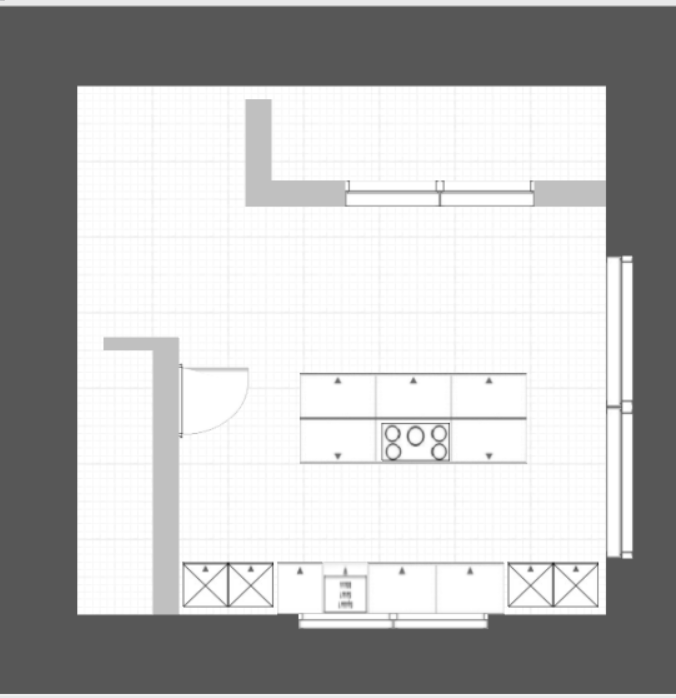

Grundriss einer Küche: zentrale Kochinsel mit Herd, umlaufende Schränke, Tür links
keine Ahnung, warum sich jemand so eine Küchenraum antun will. Ein Riesenraum, minimale Wandflächen, um was zu stellen. Wenn Thekenplätze erwünscht sind, dann ist der Stauraum in dieser Küche nicht mehr als in einer 250cm breiten Reihenhausküche.
