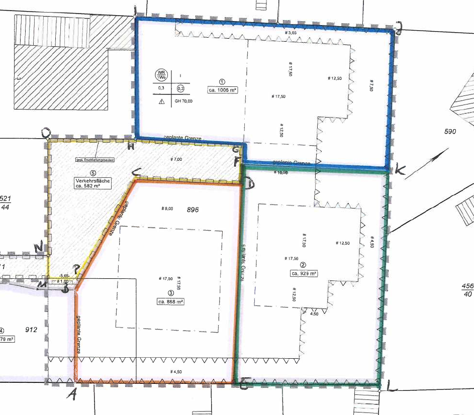

Reicht das als Lageplan? Pfeil ist Norden

Lageplan mit farbigen Parzellenrahmen (Blau/Orange/Grün) und Flächenangaben.

Sehe ich es richtig, dass die Garage auf die Grenze zum grün umrandeten Grundstück gestellt werden soll und die Zufahrt dann über den kleinen Straßenstich erfolgen soll?
