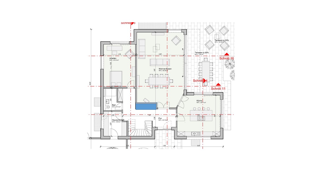

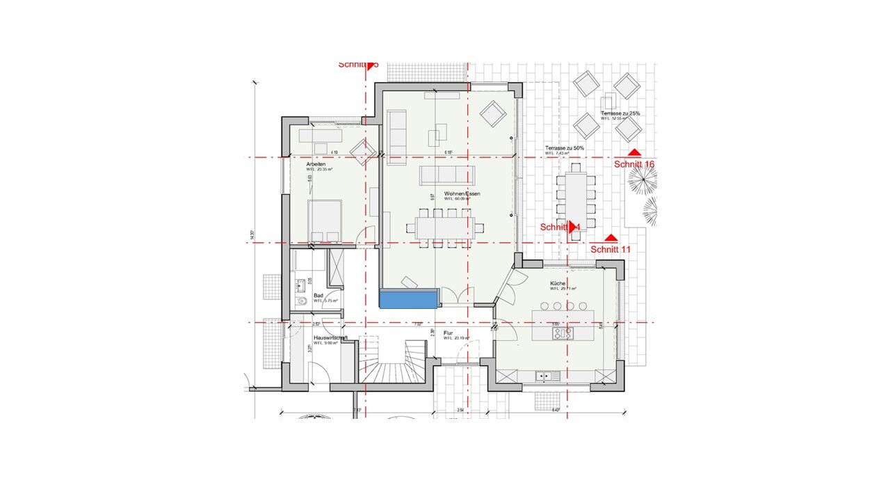

was meint ihr mit Schnitten? Also mir sind die roten Linien auch aufgefallen. Was hat es damit zu tun?
Mit den hier roten Linien hat es auf sich, im Grundriss die Lage der gedachten Schnittlinien darzustellen. Es gibt hier ja offensichtlich sechs Zeichnungen des Gebäudes im Querschnitt, und diese Linien zeigen deren Einordnung in die Grundrisse. Ein Einfamilienhaus mit sechs "Momentaufnahmen" seines Querschnitts - hier genauer gesagt eigentlich derer mindestens sechzehn durch die gesamte Häusergruppe - zu durchziehen, spiegelt eine unnötige Komplexität der Baukörper wider, die erfahrungsgemäß (eher proportional als linear !) heftig auf die Baukosten durchschlägt - daher sprach ich von "Alarmzeichen".
Mir unklar was das erklären soll. Was für eine Komplexität des Baukörpers denn? Versteh ich einfach nicht.
Komplexität bedeutet hier die siebenunddrölfzig Ecken, an denen dieser Entwurf von einem Würfel oder sonstigen Linearkörper abweicht, die es sämtlich nicht geschenkt gibt, und die hier offenbar sogar für den Planer selbst erfordern, sich die einmal aufzumalen.
Ist der Entwurf denn so komplex? Es ist kein Würfel, aber sonst schon eher ein "linearkörper" bei allen Außenwänden. Ich zähle 9 Außenecken. TÜr zähle ich mal nicht mit.
Ist das so crazy?
Ich lasse es mir auch mal vom Architekten erklären.
