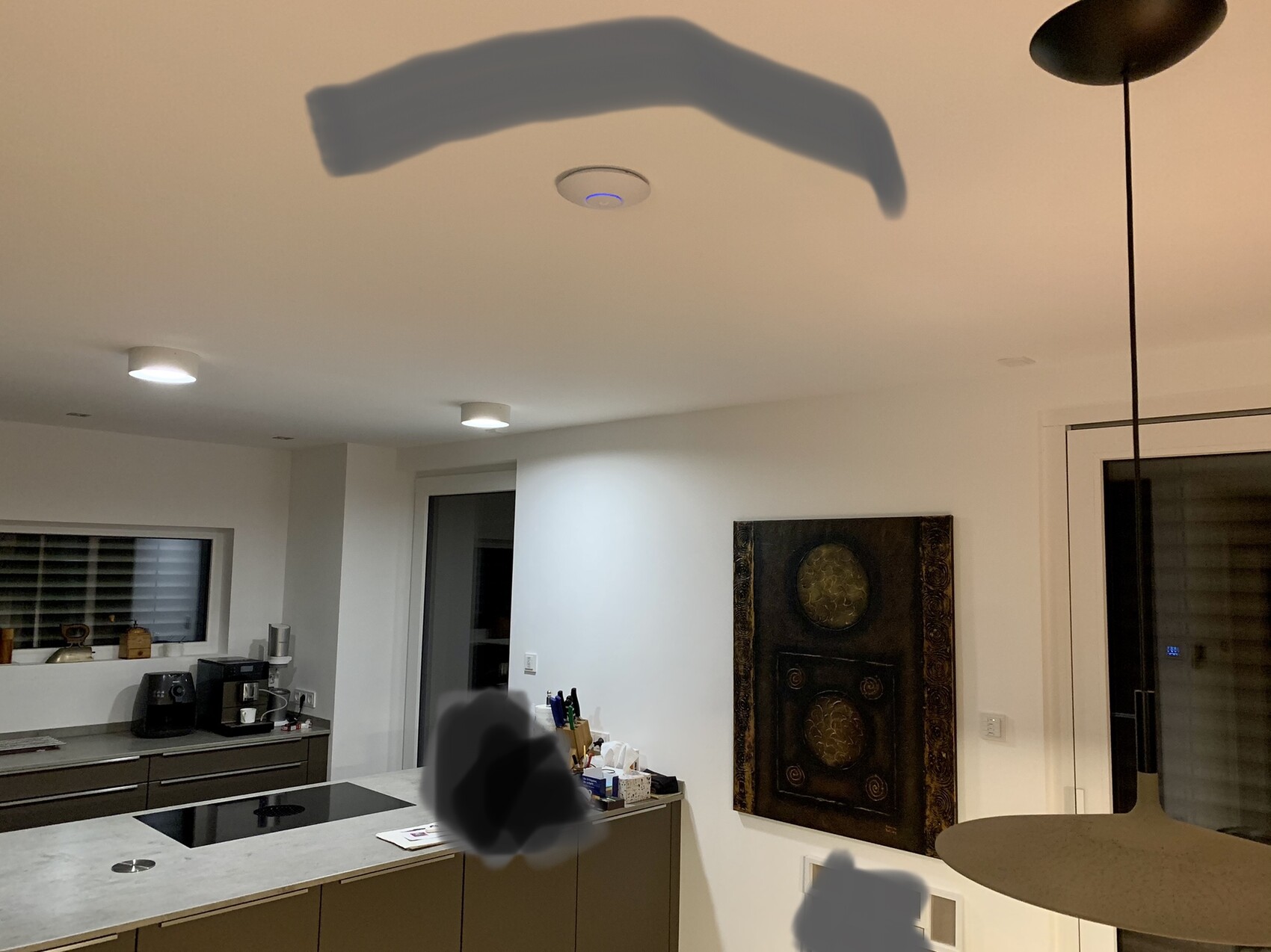

Sorry wenn der Thread schon zu alt ist, um auf ihn zu antworten,aber ich mach's mal...
Der Wife Acceptance Factor war eigentlich nur bei den Unifi erfüllt. Wenn man die hoch an der Wand oder Decke aufhängen will, sind die Fritz Repeater/APs einfach zu hässlich.
Die AVM-Repeater sagen mir optisch für Wand oder Decke auch nicht zu.
Habt Ihr eine Empfehlung für den, nach AVM-Repeatern, nächst leicht einzurichtenden aber "schönen", unauffälligen Decken- oder Wand-Accesspoint? Am besten mit PoE, weil ebenfalls unauffälliger als mit Stromstecker.
Bin ich da schon bei Unifi unter den Randbedingungen?

Was sind denn deine Auswahlkriterien?
JamaikaJoe
Optisch: Weiß, flach, ohne Stäbchenantennen, schnörkellos, unauffällig
Technisch: Da musste ich erstmal bei iedolo schauen, welche Kriterien es überhaupt gibt :) Wlan-Geschwindigkeit, Wlan-Standard, Frequenzbänder, Wlan-Funktionen, ich muss gestehen, das kann ich alles nicht einordnen, was dabei solider Standard ist und was High-End. Daher würde ich sagen: Etwas kostengünstiges für Normaluser, der sich nicht einarbeiten will, echter Accesspoint, kein Repeater (wurde ja hier schon oft von abgeraten), Kompatibel mit Fritzbox (muss man das dazu sagen?), LAN-Anbindung 1000 Mbit.
Netgear WAC505 oder Ubiquiti UniFi Accesspoint AC Lite hätte ich jetzt z. B. gesagt. Aber bei Unifi habe ich hier schon gelesen, dass das Setup eher kompliziert ist.

Unifi ist alles andere als kompliziert.
Du brauchst für die Ersteinrichtung und die weitere Provisionierung den Unifi-Controller. Den kannst du auch auf einem banalen Windows-Laptop installieren. Kostet nix. Der kaufbare Controller macht nur Sinn, wenn du das komplette proprietäre Unifi-Ökosystem nutzen willst. Zwecks Logging, Monitoring, etc
Die APs an sich haben einen Wizard, der Dich durch die Einrichtung führt. Ist wirklich einfach.
An der Decke kann das so aussehen:
