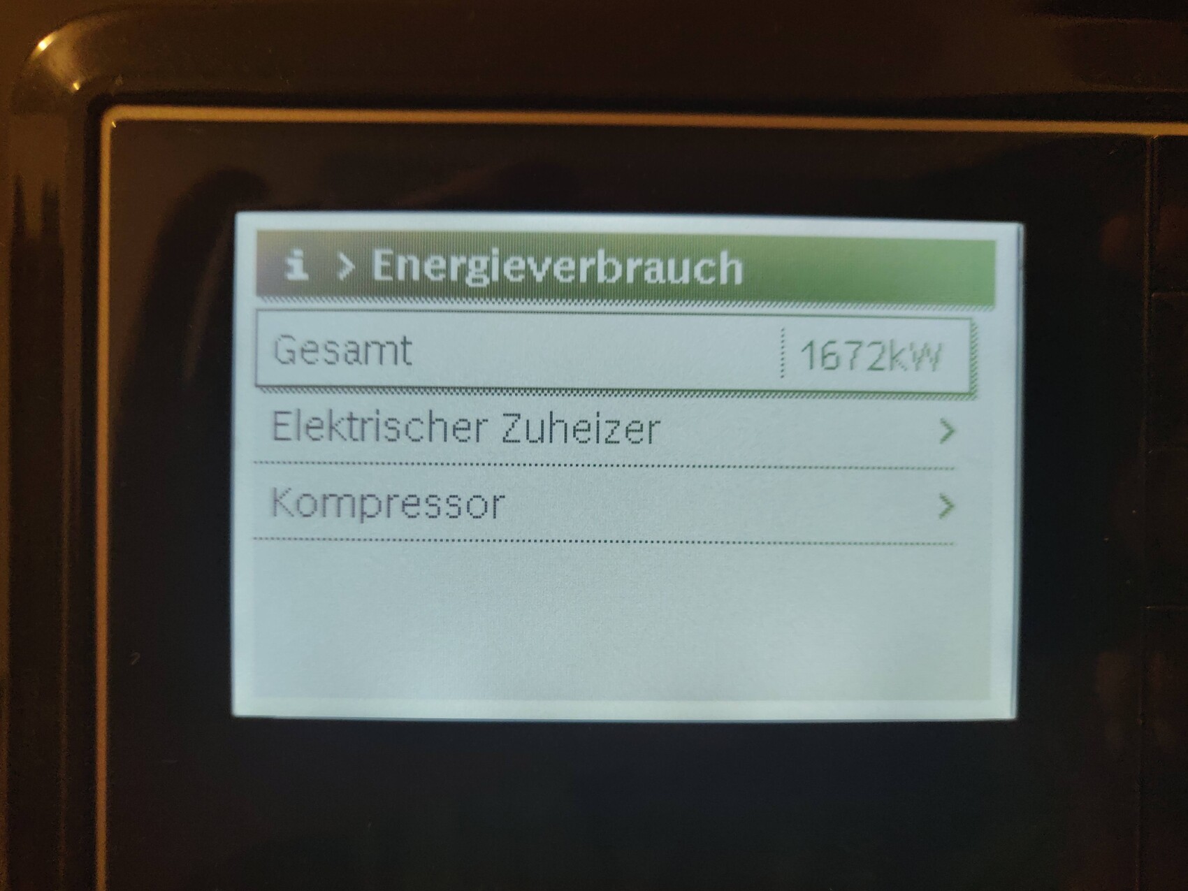

Wir haben einen massiv-Einfamilienhaus mit Wärmepumpe gebaut. Eingezogen sind wir am 01.09. dieses Jahres. Da macht mir große Sorgen unsere Wärmepumpe, da es in nur zwei Monaten 1500 kW verbraucht hat. Heute ist es wieder um fast 200 kW höher. Der September sowie der Oktober waren zudem ungewöhnlich mild, nur zwei Tage waren kälter mit Bodenfrost. Der Heizungsbauer sowie die Baufirma halten es für angemessen, die muss ich nicht noch mal ansprechen.

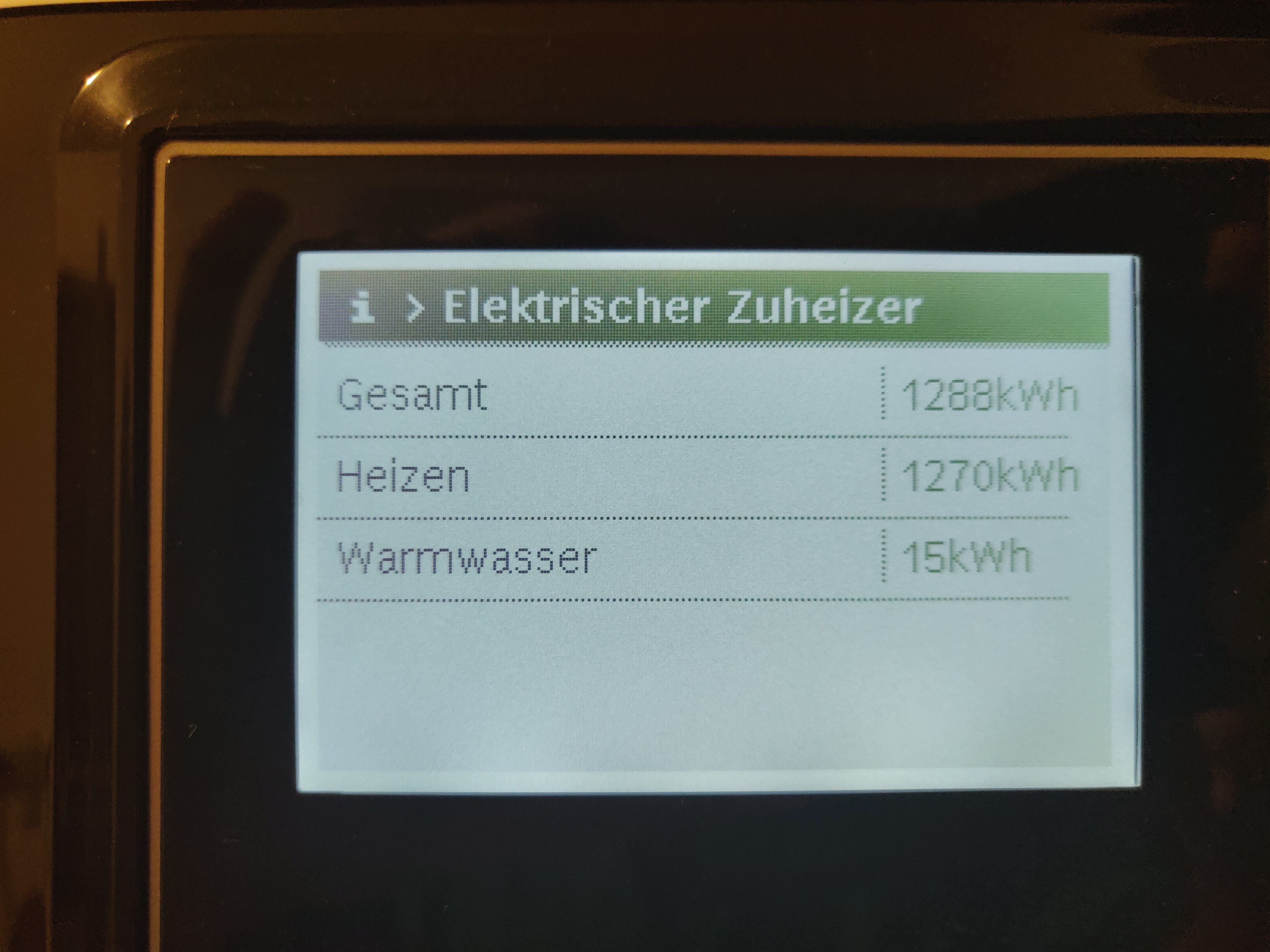

Ich habe nachgelesen, wie solche Wärmepumpen funktionieren. Da habe ich mir den Energieverbrauch meiner Pumpe genauer angeschaut (siehe Foto) und festgestellt, dass der höchste Verbrauch dem Zuheizer zuzuordnen ist - 1288 kW.
Was halten sie davon? Ist etwas in den Einstellungen falsch? Arbeitet der Kompressor nicht effizient? Sollte sich der Zuheizer nicht erst bei deutlich niedrigeren Temperaturen einschalten?
Die Wärmepumpe ist Luft/Wasser Logatherm WPLS 8kW von Firma Buderus.
Vielen Dank für Ihre Meinungen.
Energieverbrauchs-Anzeige: Gesamt 1672kW; Elektrischer Zuheizer, Kompressor.

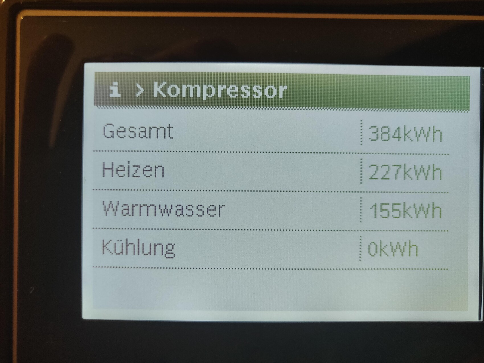

Display zeigt Kompressor-Verbrauch: Gesamt 384 kWh, Heizen 227, Warmwasser 155, Kühlung 0.
Elektrischer Zuheizer: Gesamt 1288 kWh, Heizen 1270 kWh, Warmwasser 15 kWh

Ui da stimmt etwas ganz sicher nicht. Wie kann der Heizungsbauer denn sagen, dass das normal ist??
der Zuheizer/Heizstab darf grundsätzlich nicht laufen. Der springt vielleicht mal ein, wenn es -10 Grad oder kälter ist.

Bivalenzpunkt bei +10 statt -10? Oder vielleicht steigt der Kompressor beim Heizen ständig mit einem Fehler aus, weil die Thermostate der Heizung zu sind und dadurch zu wenig Durchfluss da ist oder irgendetwas anderes mit der Hydraulik nicht stimmt.
Lies Dir mal die Anleitung der Wärmepumpe durch und kontrolliere alle Einstellungen, Fehlerspeicher, momentane Verbrauchsanzeigen usw. auf die Du Zugriff hast. Versuch zu verstehen was da schief läuft und wie sich die Wärmepumpe wann verhält und wann der Kompressor läuft
Alternativ: mach den Verantwortlichen Beine. Angemessen ist da gar nichts.
Oder nimm direkt Kontakt mit dem Hersteller auf.

Man könnte bewusst den elektrischen Heizstab abwählen. Mal sehen was dann passiert.
tomtom7909.11.18 05:22
Der Heizstab darf nur in Notfällen Anspringen hier aber läuft er im Dauerbetrieb
