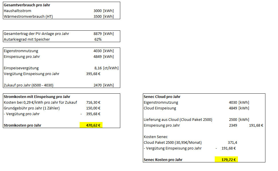

20.01.21 15:38
ich stehe ebenfalls vor der Entscheidung, ob Cloud oder Einspeisevergütung.
Kurz ein paar Kerndaten:
Photovoltaikanlage: 9,8 kWp
Speicher: 10 kWh
Ausrichtung: Süd, Dach 7°
Geschätzer Ertrag pro Jahr: 8.880 kWh
Bitte keine Diskussion über Speicher etc. ;-)
Also wenn ich mal mit den Werten und einem angenommen Autarkiegrad von 62% rechne, dann ist die Senec Cloud wesentlich günstiger. Hab ich irgendwo einen Denk/Rechenfehler (siehe Anhang).
Gruß und danke
Jährliche Stromverbräuche, Autarkie, Einspeisung und Kosten inkl. Senec Cloud.

20.01.21 16:08
Liest sich erst einmal gut.
Fragen, die mir spontan einfallen, sind:
- Reicht der Speicher für Deinen Eigenstromverbrauch aus?
- Wie ist die Berechnung, wenn es mit Speicher/Eigenverbrauch anders verläuft?
- Was kostet der Speicher von Senec im Vergleich zu einem frei gekauften Modell
- Brauchst Du bei der Cloud Lösung keinen Stromzähler (150€ im Jahr)?
- Eigenverbrauchter Strom ist ja nicht kostenlos (Steuern!!!). Die dürften bei der Cloud höher sein, da höherer Eigenverbrauch (ich gehe zumindest davon aus, dass der Cloudbezug analog unentgeltliche Wertabgabe berechnet wird wie der echte Eigenverbrauch - zumindest irgendwie muss eine Besteuerung erfolgen). Das bitte in Deine Berechnung einfließen lassen
Ich vermute, dass am Ende Deine Ersparnis mächtig zusammenschrumpft. Alleine schon mal 150€ für den Zähler. Ist der Speicher 1.200€ teurer als ein vergleichbares frei erworbenes Modell, bleiben auf 10 Jahre gerechnet nur noch jährlich 41€ über. Dann noch das steuerliche Thema.
