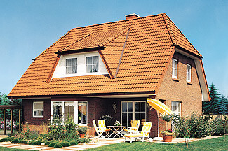

LittleWulf14.04.15 12:58Hallo, wir wollen dieses Jahr mit dem Bau eines Eigenheim beginnen.
Aus verschiedenen Gründen möchten wir mit einem Anbieter arbeiten bei dem wir alles aus einer Hand haben.
Momentan stehen wir in der Entscheidungsfindung zwischen Fischer Bau und Helma.
Zu unserem Haus:
Wir sind uns zu 95% sicher das es das Haus lt. Anlage wird (Anlage: Bild stammt vom Anbieter Fischer Bau)
Wir möchten gern KFW70 erreichen. Kein Keller, Fußbodenheizung im ganzen Haus, Rollos im ganzen Haus, zus. Handtuchheizung im Bad, Klinker, Grüppelwalmdach.
Grundstück liegt in einem Dorf, Dachfläche (mit Gaube) wahrscheinlich Süd-Südost.
Ich bin schon länger am schauen und lesen rund um alle Themen des Projekts Hausbau. Bisher war ich auch von der Luft-Wasser-Wärmepumpe angetan. Es scheint mir eine gute und sichere Heizung zu sein die schon etwas in die Zukunft greift. Umso mehr ich mich mit der Luft-Wasser-Wärmepumpe auseinander gesetzt habe, umso mehr negatives ist auch aufgetaucht.
Unsere beiden Anbieten haben in Ihrem Grundangebot jeweils eine Gasheizung mit Solar vorgeschlagen. Auf meine Nachfragen wird aber auch bei beiden noch mal eine Luft-Wasser-Wärmepumpe angeboten mit Belüftung und Abluft Wärme Rückgewinnung.
Auf jeden fall bin ich momentan sehr unsicher was die richtige Heizung für unser Haus ist. Viele Aussagen zu der Luft-Wasser-Wärmepumpe, wie das sie sehr laut sind und ineffizient, stammen aus den Jahren 2010-2012, ich weiß nicht ob das immer noch aktuell ist. Gas ist ja im Grunde auch nicht schlecht, ein Solides Heizmedium mit Ausgereifter Technik.
Ich hoffe ich kann hier evtl. ein Paar Kommentare und Vorschläge erhalten wie ich da am besten weiter ran gehen soll.
Eine Be/Entlüftung ist denke ich heute wichtig, da die Häuser sehr dicht sind und man niemals so oft lüften kan/tut wie man sollte.
Aber Gas? Solar? Luft-Wasser-Wärmepumpe?
Ich bin irgendwie erschlagen an Infos und so richtig unabhängige/unvoreingenommene finde ich gar nicht
