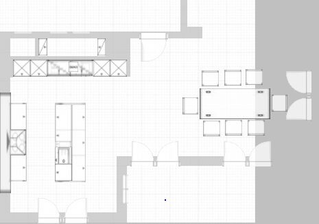

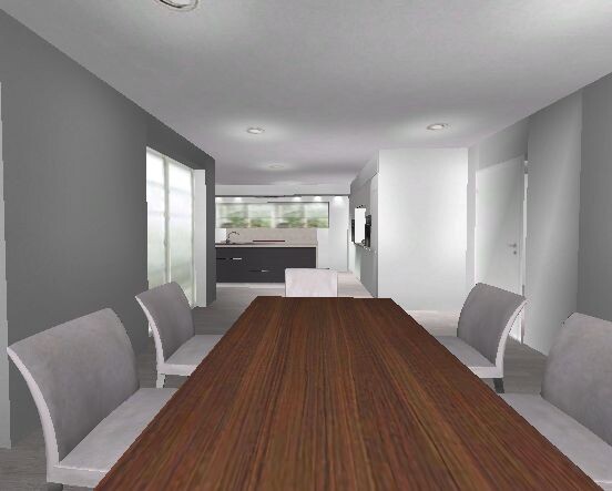

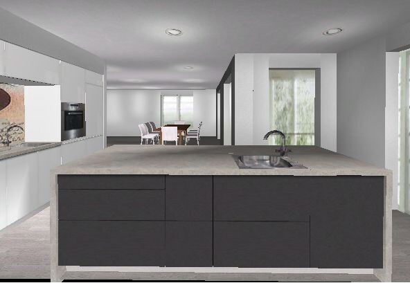

kbt0924.08.18 08:59
So, jetzt meine Küchenanordnung, Direktvorräte, Stauraum Wischer, Staubsauger usw.
Bauliche Anpassungen nach Spiegelung des Grundrisses:
Links könnte das komplette Geschirr mit Besteck hin, Mitte Kochtöpfe etc., rechts Rest Töpfe, Kochbesteck, Gewürze etc.

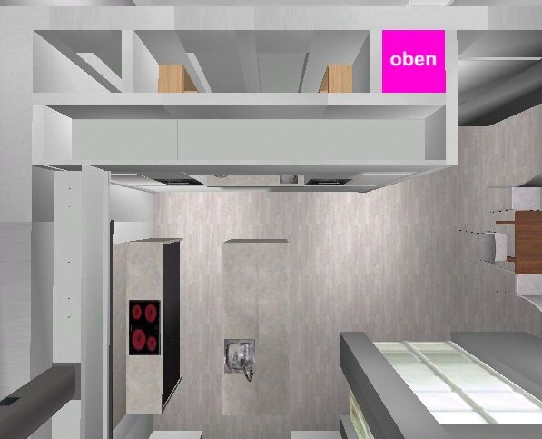

Davor dann eine 270x110 cm große Spülen-/Vorbereitungs-/Backinsel, von Küchenseite, von rechts:
Tisch ist hier übrigens mit 250x110 cm eingesetzt, Stühle mit 55x55 cm.

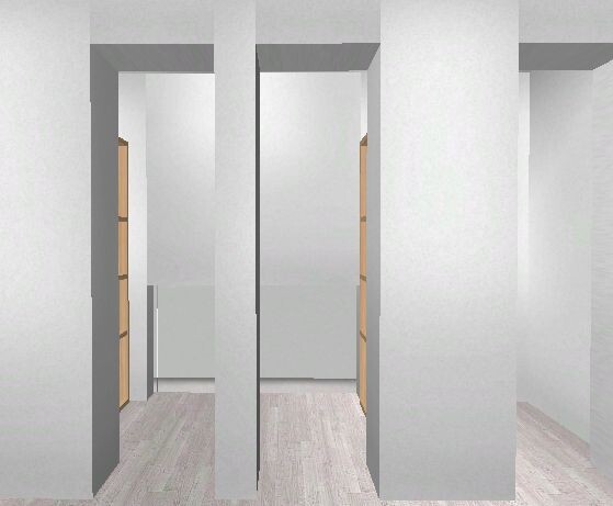

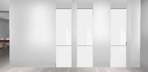

Vom Flur z. B. 3x60er Durchbrüche in Türenhöhe. 1x für eine Abstellkammer Wischer, Staubsauger und so ein Gedöns. 1x für eine großzügige Kammer mit 2x60er Vorratsregalen für alles Mögliche. Ich würde dort im Flurbereich eher Küchenrolle, Klopapier, Glühbirnen, halt alles, was so nicht täglich in Gebrauch genommen wird.

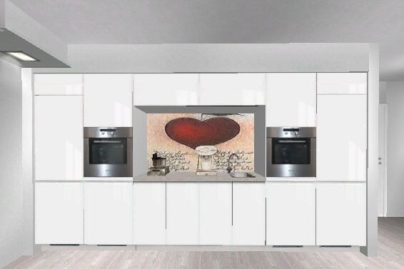

Außerdem habe ich da die Rückwand zur Küche im Bereich der Unterschränke im Küchenblock offen gelassen. Trick ist es, die Unterschränke von Küchenseite ohne Rückwand zu wählen. Dann kann man hier z. B. die Gebrauchswasserkiste, Altglas und Altpapier gleich im Transportbehälter etc. sammeln. Von Küchenseite nutzbar und, wenn man zum Einkaufen geht, kann man von Flur-Seite die Transportbehälter gleich zur Entsorgung rausnehmen. Die Gebrauchswasserkiste, wenn neu gekauft, gleich vom Flur dort reinstellen.
- Könnte TK-Schrank sein
- Backofen, unten Innenauszüge für Nudelvorräte
- 2x80er Unterschrank mit Türen, Rückwand nach hinten offen Stellplatz für Kaffeevollautomat, Küchenmaschine.
- 2. Backofenschrank (z. B. Kombidampfgarer mit zusätzlicher Wärmeschublade), da wäre Wasser daneben eben auch praktisch. Auch hier wieder unterhalb des Backofens Innenauszüge für jede Menge Konserven
- Kühlschrank
- In den oberen Fächern können alle eher seltener benutzten Geräte etc. untergebracht werden, auch supergroße Töpfe usw.
Hier könnte man auch überlegen, noch ein kleines Spülbecken zu integrieren. Auf jeden Fall aber würde ich einen Wasseranschluss/Abfluss vorsehen. Das hält die Optionen offen, evtl. mal einen Einbau-Kaffeevollautomat, einen Kombidampfgarer mit Festwasseranschluss oder einen TK-Schrank mit Eiswürfelbereiter anzuschließen

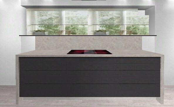

- 60er Geschirrspüler
- 80er (90er) Spülenschrank 1, 1,5 oder 2 Becken, keine Abtropfe. Im Becken kann man Sachen mal verschwinden lassen.
- 40er Unterschrank mit Abfallsystem, oben Bio/Restmüll ... was ist bei euch eigentlich mit Gelber Sack Müll? Unten könnten Öl/Essigflaschen stehen
- 90er (80er) Auszugsunterschrank für Messer, Küchenhelfer, Vorbereitungswerkzeuge, höhere Teile im unteren Auszug usw.
- Rückseite der Insel mit 3x90er auf 50 cm tiefenreduzierten Unterschränken, Platz für Serviergeschirr, weiteres Geschirr, Tischdeko usw.
