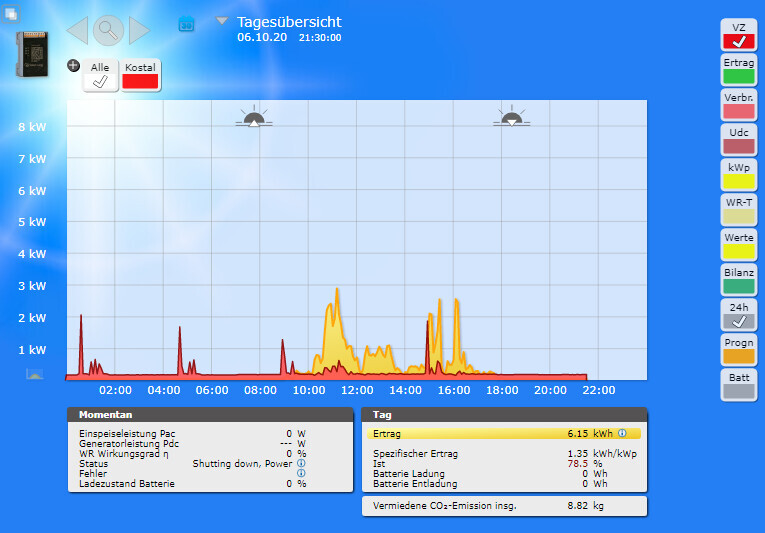

Wir sind aktuell noch nicht eingezogen und haben seit 2 Tagen die Photovoltaik mit SolarLog am laufen, daher kann ich erstaunlich genau sehen, was die Luft-Wasser-Wärmepumpe+Lüftung (Kombigerät) so verbraucht. Sonst ist noch nicht wirklich viel an bei uns, Kühlschrank läuft noch nicht, nur der Herd und Ofen hat Strom und zeigt die Uhrzeit.
Wir brauchen nachts relativ konstant 140-148 Watt. Gelgentlich kommen Peaks dazu,wir vermuten, dass dann die Heizung anspringt.
Die Lüftung läuft tagsüber wohl auf 2, nachts auf Stufe 1, und die Thermostate stehen aktuell noch zwischen 3-4, manche schon auf 5. Denke Donnerstag drehen wir sie dann voll auf.
Tagesübersicht eines Energiemanagement-Dashboards mit Graphen.
Andre77
07.10.20 00:06
Aktueller Stromverbrauch um die 200 Watt. Der heutige Tag laut SMA App: 7,58 kWh Netzbezug, Tagesverbrauch: 10,61 kWh. Fußbodenheizung läuft ab und an etwas.
Wenn ich mir mal die letzten Tage in der SMA App anschaue, liegt das so zwischen 5-10 kWh/Tag.
