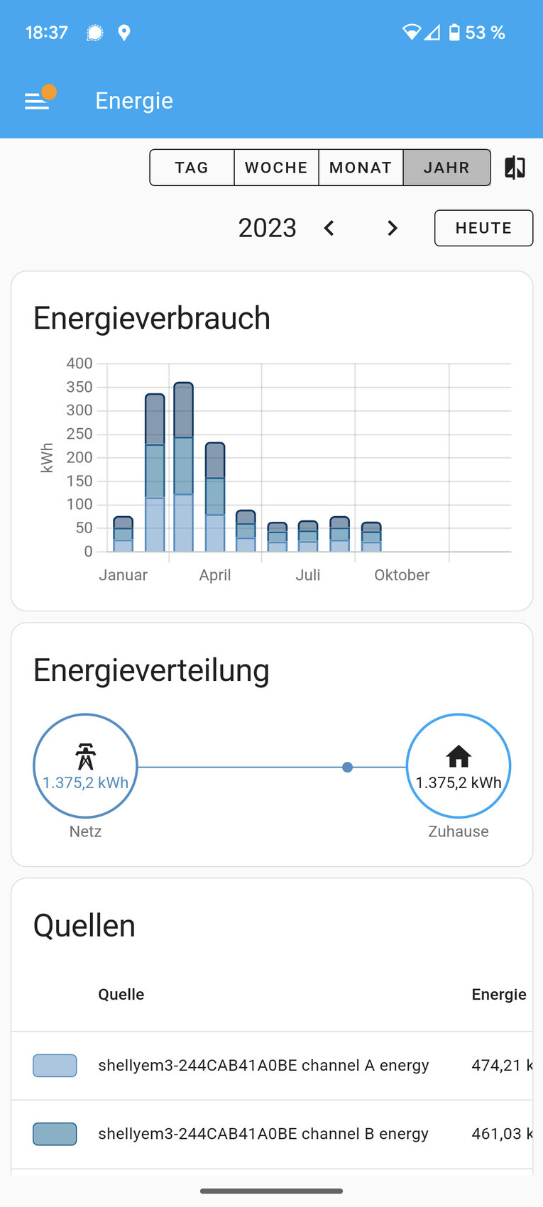

Energie-Dashboard: Balkendiagramm Verbrauch nach Monaten; Netz-Zuhause-Verteilung und Quellen.
Die Ausrichtung vom Haus ist natürlich nicht optimal
Beim Verbrauch der Wärmepumpe fehlen im Januar 478kWh

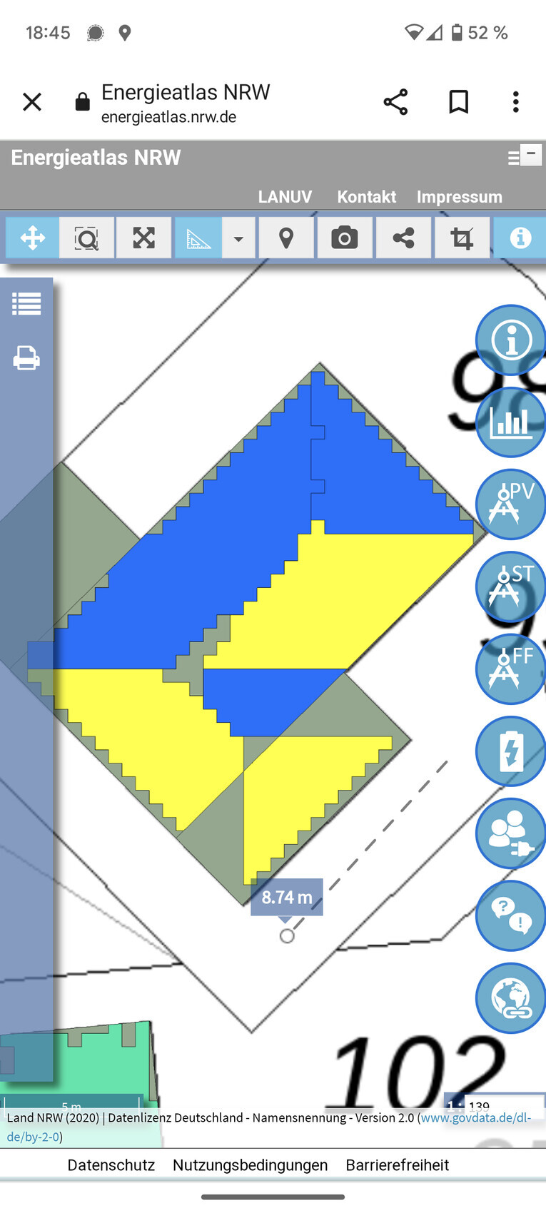

Kartenabbildung Energieatlas NRW: blau- und gelb gefärbte Flächen in grauem Rahmen, 8.74 m.

Ich meinte eher die Region und die Drehung des Hauses, aber unten auf dem Bild kann man es ganz gut erkennen glaube ich.
Die südlichen Ausrichtungen müssten bei grob 950kWh/kWp liegen und die nördlichen bei 750kWh/kWp.
Sollte bei Selbstbau also immer noch lohnen. Bei teurem Einkauf allerdings nicht.
