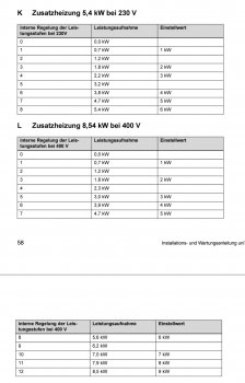

Mein Unitower ist einphasig angeschlossen und somit ist das Limit bei 230V/4KW. Natürlich habe ich ihn im Unitower auf 2KW begrenzt und ihn dann im Sensocomfort quasi deaktiviert...
Jesse Custer
@OWLer
Nope - 5 kW kann auch der 1-phasige
Kuck doch mal in Deinen Sicherungsschrank:
- 1 Sicherung - 1 Phase - 230 V - 5,4 kW max.
- 3 Sicherungen - 3 Phasen - 400 V - 8,5 kW max
