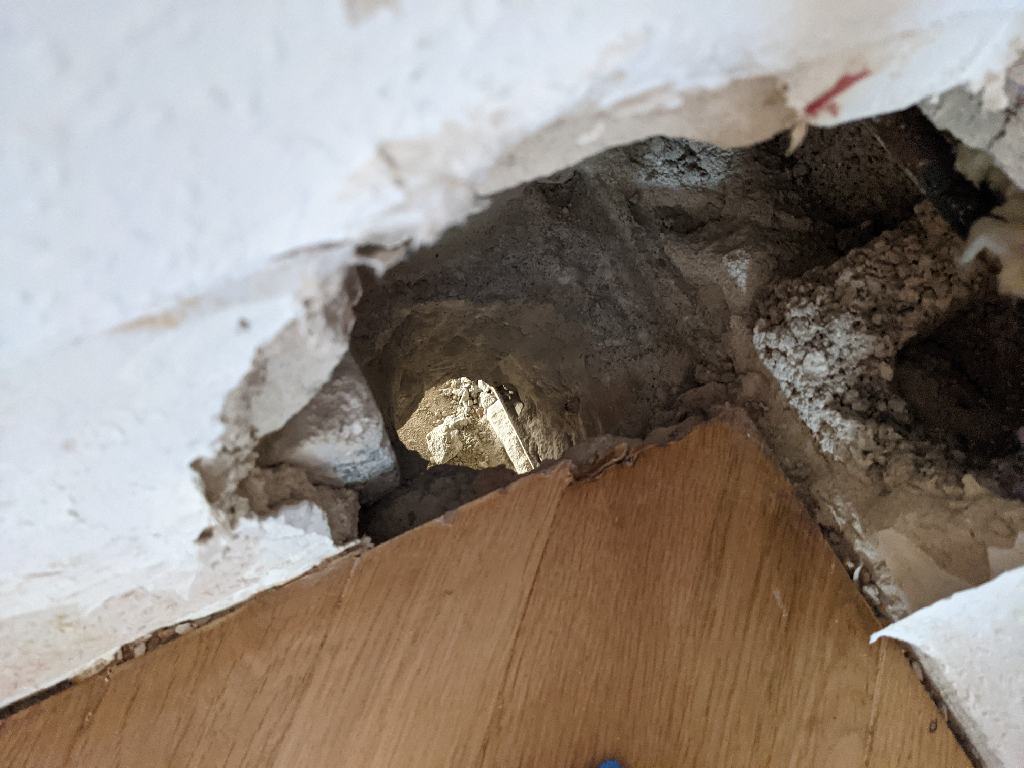

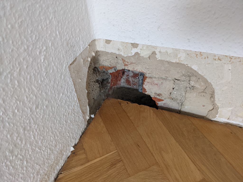

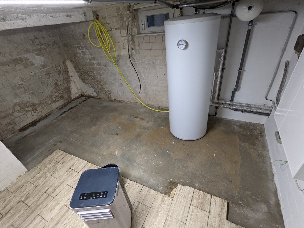

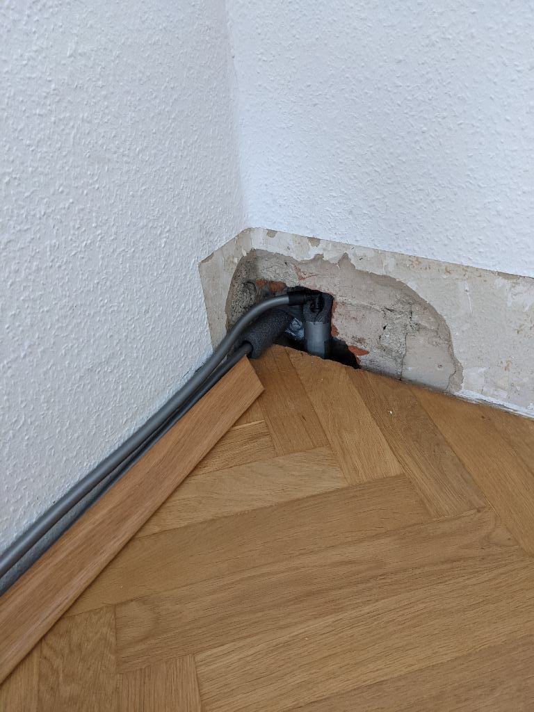

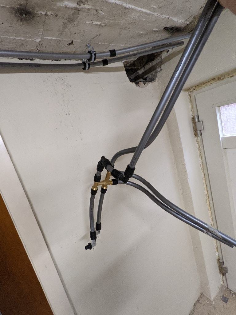

LordNibbler27.11.19 08:03Viel ist passiert und wenig Zeit übrig geblieben hier zu schreiben. Ich bitte es zu entschuldigen und versuche ein kleines Update.
Wir waren uns Ende 2018 schon vor dem Maklertermin mit den Verkäufern soweit einig, das uns erlaubt wurde im Garten schon aufzuräumen. Uns war das Risiko bewusst, dass im Falle des Scheiterns wir kostenlos für wen anderes und umsonst für uns den Garten gepflegt hätten. Aber der Winter näherte sich und Dinge mussten dringend erledigt werden.
Die Arbeiten waren auch erst mal wenig destruktiv, d.h. Rasen mähen, Pflanzen schneiden. Erst nach der Beurkundung haben wir größere Sachen gemacht (z.B. Lebensbaumhecke um mehrere Meter gekürzt). Während dieser Zeit hatten wir bereits einen Hausschlüssel bekommen und durften das Haus betreten, um Ausmessen zu können oder Details in Augenschein zu nehmen - es gab also kein Verheimlichen vom Zustand.
Für den Zeitraum nach der Besitzübergabe hatten wir ein paar Aufgaben geplant, die vor dem Bezug zu erledigen wären:
- Wasser und Abwasser erneuern
- Basis für eine neue Elektroinstallation schaffen (Zählerschrank/Sicherungen)
- neuer Strom für Küche und optional andere Räume
Alle anderen Sanierungsarbeiten sollen im Laufe der Jahre im bewohnten Haus gemacht werden. Nur diese mussten vorher erfolgen. Die geplanten Arbeiten sollten dabei möglichst wenig invasiv sein und wurden von uns selber (bis auf Zählerschrank) durchgeführt. Am Anfang war daher die Wasser-Planung:
Einlesen in die Thematik, festlegen der Zapfstellen (im Hinterkopf die mittelfristige Badneugestaltung), Berechnung der Leitungsdimensionen (vereinfacht über loading units), Bestellung der Ware.
Aber Bilder sagen mehr als tausend Worte - was ist der Ausgangszustand?
Wir haben das Bad, zw. 1995 und 2000 "modernisiert". Es wurde aufgefliest, neuer Durchlauferhitzer und Keramik, Badewanne und Leitungen noch original.
Langfristige Idee: Badewanne so lassen, Dusche an die Position beim WC, Bidet entfernen, WC rechts vom Bidet versetzen (wo jetzt die Heizung ist).
Unser Plan: Unter dem Waschtisch befindet sich ein Sockel, in dem von der Tür kommend Wasser und Abwasser für Becken und Wanne sein müssten. Also bei der Tür aufstemmen und dort Anschluss an neue Rohre vornehmen. Bei der WC-Seite Bidet entfernen, Vorbauwand öffnen und WC neu anschließen.
Hach wie naiv wir waren und wie einfach es aussehen kann.
Spoiler: Das Rohr sitzt deutlich tiefer und Wasser ist auch woanders.
(15.12.2018)
(24.12.2018)
Der ganze Sockel bis zur Badewanne musste weg, um das alte Rohr herauszubekommen und Platz für das neue zu haben.
Und bei der Modernisierung zuvor wurde so wenig wie möglich angefasst - es gab wohl vorher zwei waschbecken:
(25.12.2018)
Sauber aufgeräumt, Bitumenabdichtung wiederhergestellt:
(03.01.2019)
Ein paar Monate später war an dieser Stelle Zeit für Rohr-Tetris. Denn neben der Abwasserleitung (DN50) mussten noch Kaltwasser, Warmwasser und Zirkulationsleitung da rein. Und das alles in den kleinen Sockel, denn eine richtige Vorbauwand wird es erst bei der Neugestaltung geben. Dazu sind die Rohre schon auf eine Zentralwasserversorgung ausgelegt, müssen aber erst mal übergangsweise an den neuen und neu platzierten Durchlauferhitzer angeschlossen werden.
(16.03.2019)
Ein großes Problem war es, Fliesen zu finden, die ähnlich der alten waren und das passende Maß hatten:
(24.03.2019)
Ganz am Ende musste alles unter WEDI-Platten versteckt werden und eine alternative Zapfposition für die Badewanne geschaffen werden (Wand sollte nicht aufgestemmt werden).
(28.03.2019)
10 Bilder voll...weiter im Folgebeitrag.
