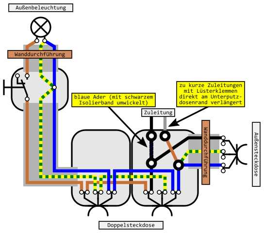

Anbei nur eine kleine Anekdote aus dem Bereich "ich erledige mal schnell eine einfache Aufgabe": Es ging nur darum eine Unterputz-Doppelsteckdose auszutauschen (durch eine mit Berührungsschutz). Am Ende dauert es eine Stunde, weil man so eine Verdrahtung vorfindet und erstmal etwas aufräumen muss.

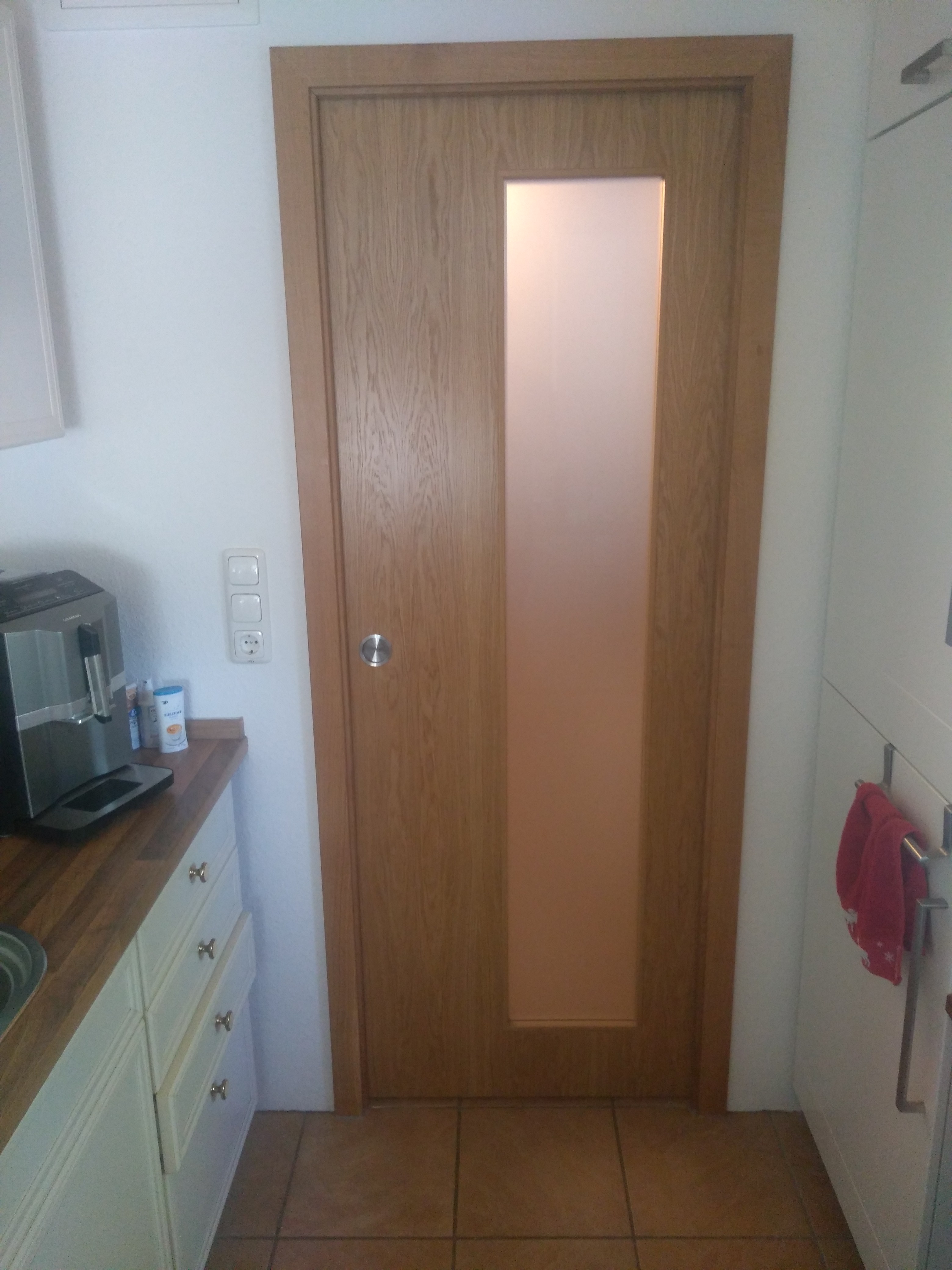

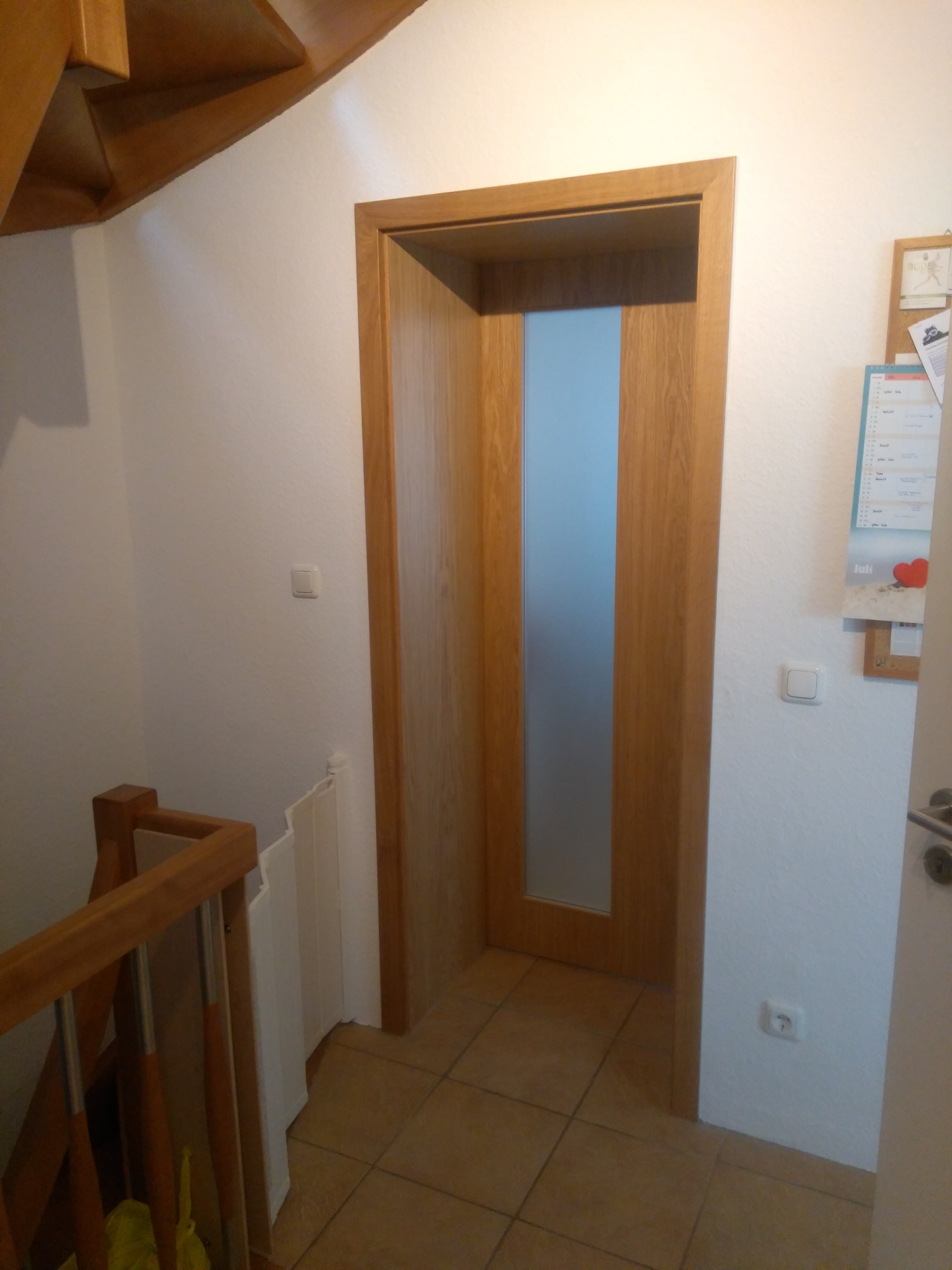

Die Tischlerei hat nun die Zarge für die Schiebetür in der Küche angebaut. Am Montag mussten sie abbrechen, weil eine Nut auf der falschen Seite gefräst war, heute war der finale Einbau.

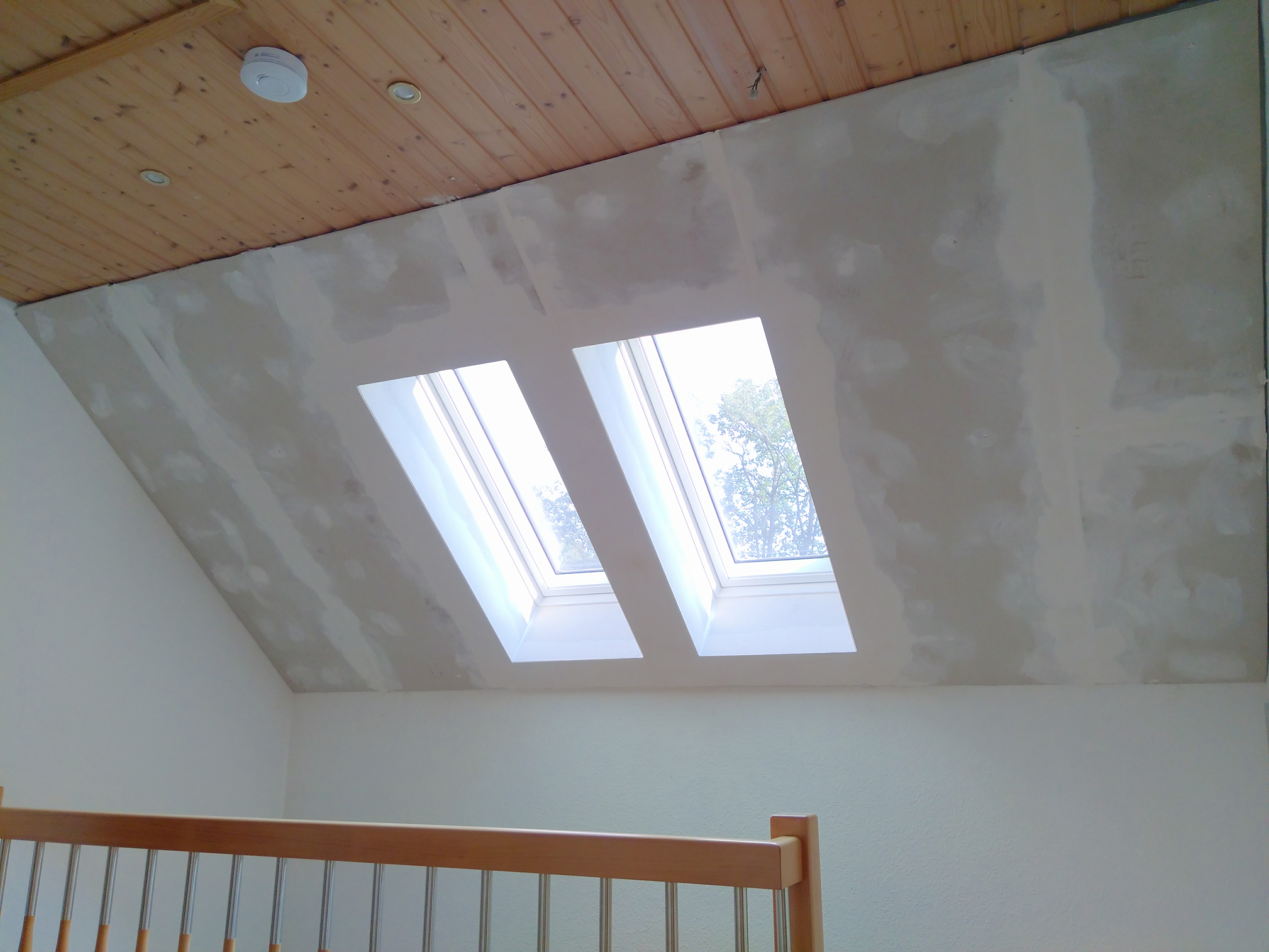

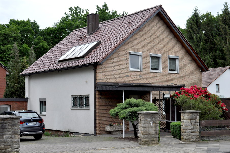

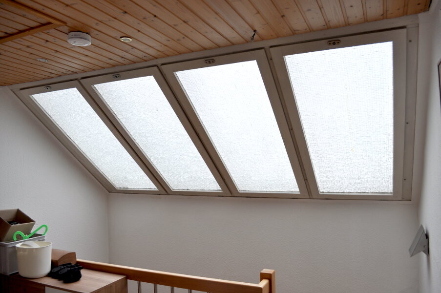

Letzte Woche waren die Dachdecker vor Ort, um das Oberlicht im Treppenhaus zu ersetzen. Innen war noch eine Konstruktion aus den 60ern, außen was neueres mit Doppelstegplatten von 2000.
Innenraum mit vier schrägen Dachfenstern, Holzdecke, Geländer und Gegenständen links.

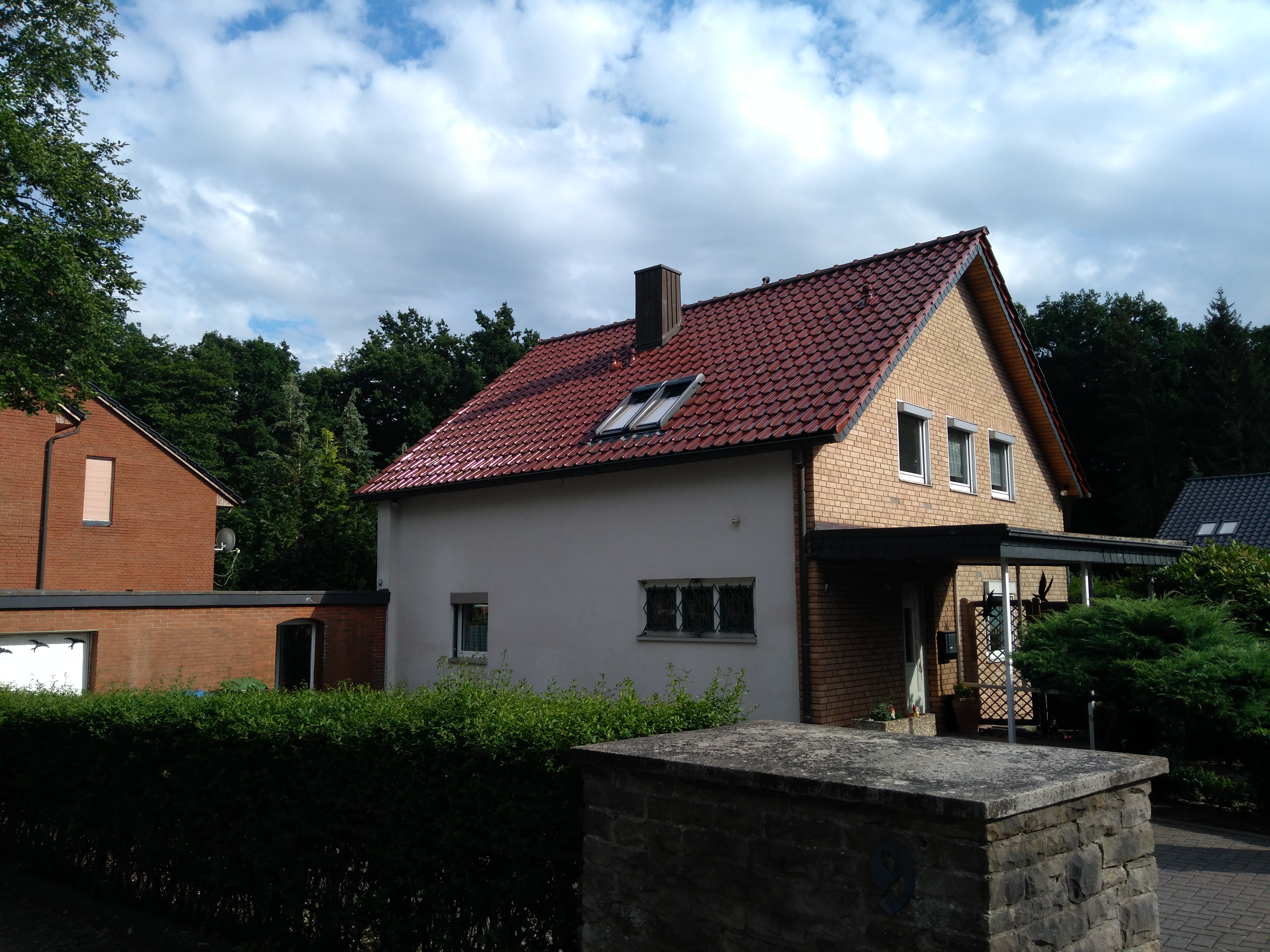

Jetzt sind es zwei Velux-Dachfenster mit Rolllade.
Zweistöckiges Haus mit rotem Ziegeldach, heller Fassade, Dachfenster, Hecke vor Steinmauer 9.
Den Trockenbau haben wir in diesem Fall machen lassen.
