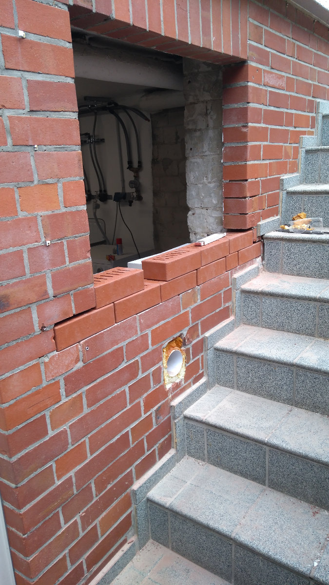

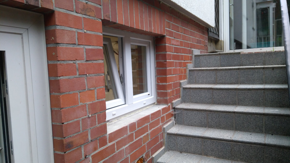

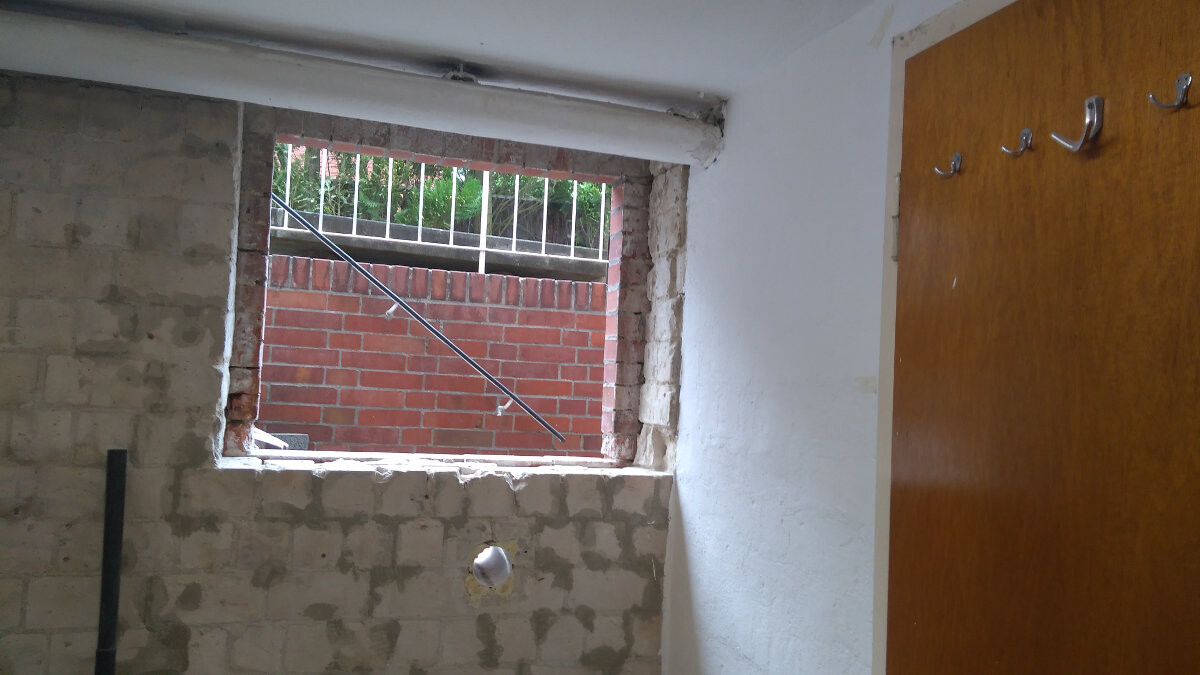

Mehr Probleme machte das Fenster in der Waschküche. Obwohl wir nach Ausbau des inneren Holzfensters den Fensterbauer gewarnt haben, dass sein angebotenes Fenster so nicht passen wird, war er nicht bereit vor Einbau vorbei zu sehen und gemeinsam eine Lösung zu finden.
(16.05.2020)

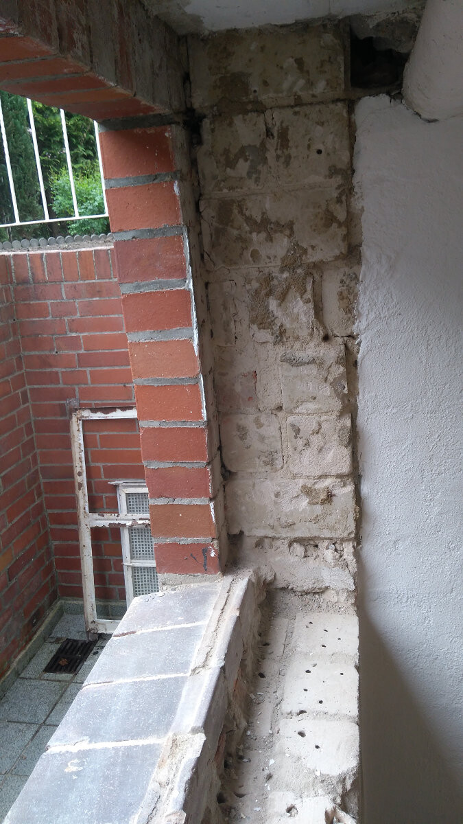

Nach Ausbau des Stahlfensters sieht man das Problem:
(20.05.2020)

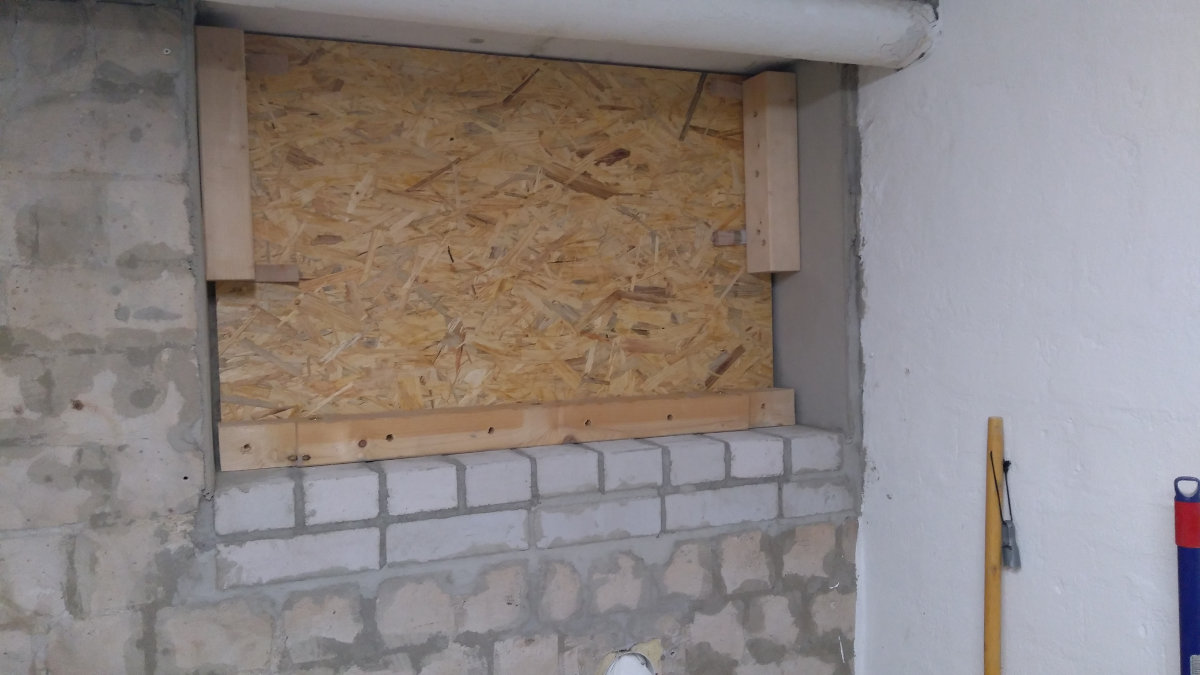

Das äußere Fensterbrett ragt nach innen rein. Der Fensterbauer wollte es einfach oben rauf platzieren (geringe Überlappung und ohne Anschlussprofil) oder davor setzen (mit entsprechendem Spalt zu Seite). Außerdem hatte es eine 5cm Rahmenverbreiterung nach oben, damit es die Fenster nach innen aufgehen und nicht am Heizungsrohr hängen bleiben. Jedoch wurde er beim Aussmessen darauf hingewiesen, dass diese verschwinden und die volle mögliche Höhe gemessen werden soll.
Wir einigten uns auf entfernen der oberen Profilverbreiterungen und dafür Ergänzung eines unteren Anschlussprofils. Lieferzeit 4 Wochen und damit genug Zeit die Öffnung den Erfordernissen anzupassen.
Gleiche Öffnung ohne äußere Fensterbank.
(20.05.2020)

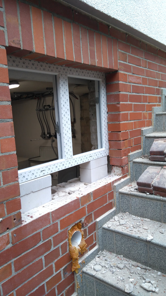

Größentest mit Fensterrahmen und Ziegel:
(20.05.2020)
Innen und außen gemauert, innen die Seiten verputzt und gesichert.
(20.05.2020)
(05.06.2020)

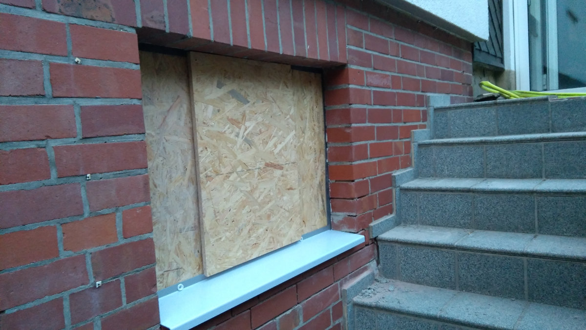

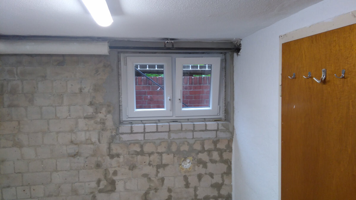

Fertig eingebautes Fenster:
(16.06.2020)
Der Fensterbauer hat die Stirnflächen seitlich und oben mit Kompriband an die Außenwand angebunden. Unten steht es nur auf Bauschaum, mit dem es auch innen seitlich und oben ausgeschäumt ist. Ich werde mich daher selber kümmern müssen, das ich außen einen RAL-gerechten schlagregendichten Anschluss ans Mauerwerk haben werde.

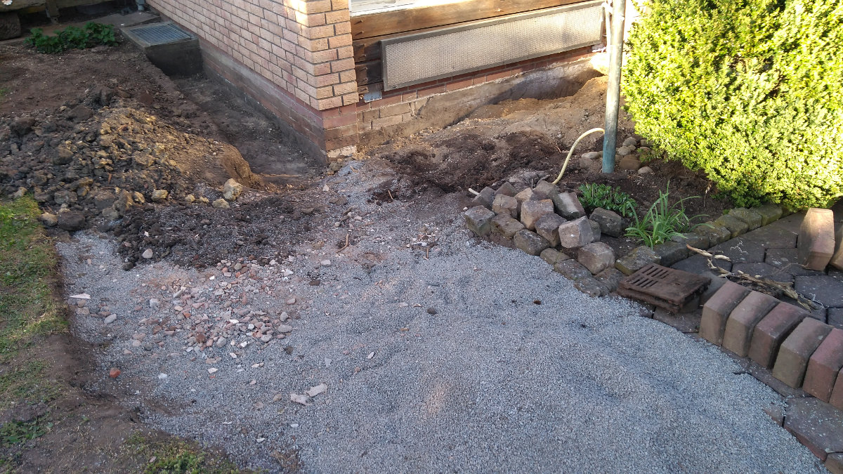

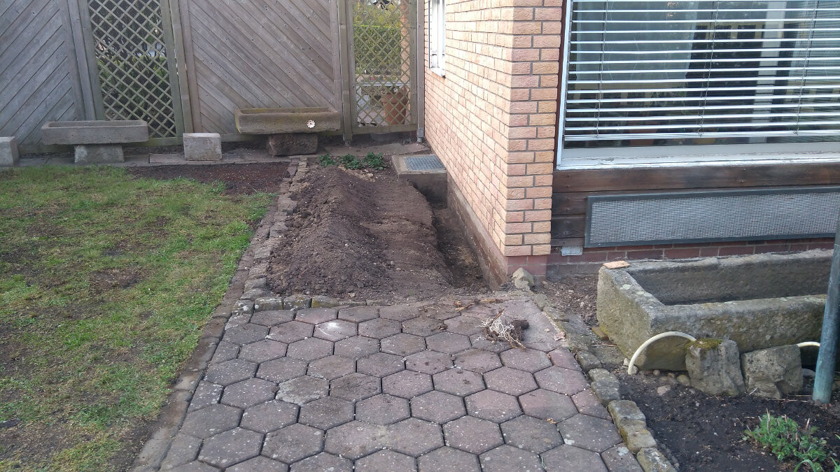

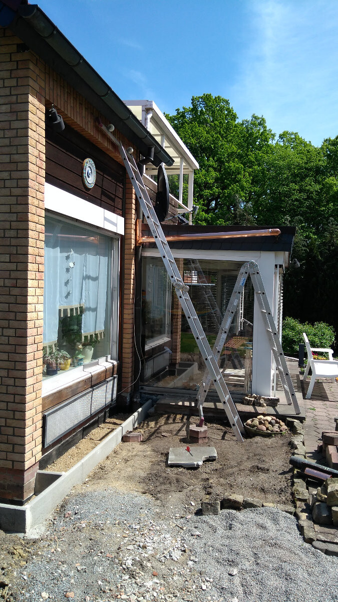

Im Garten gab es einen weiteren Versuch die gelegentliche Feuchtigkeit im Keller weiter zu reduzieren.

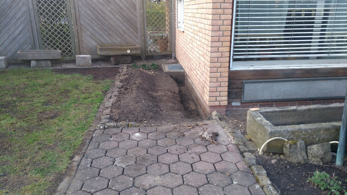

Das Haus ist in leichter Hanglage gebaut. Im Laufe der Jahre wurde immer mehr Erde aufgeschüttet und das Gelände etwas begradigt. Leider auch zu hoch, das nun Feuchtigkeit einfacher ins Mauerwerk eindringen kann. Man sieht auf den Bildern, dass die Erde weit über dem Schwarzanstrich aufgeschüttet war:
(08.04.2020)
(16.04.2020)

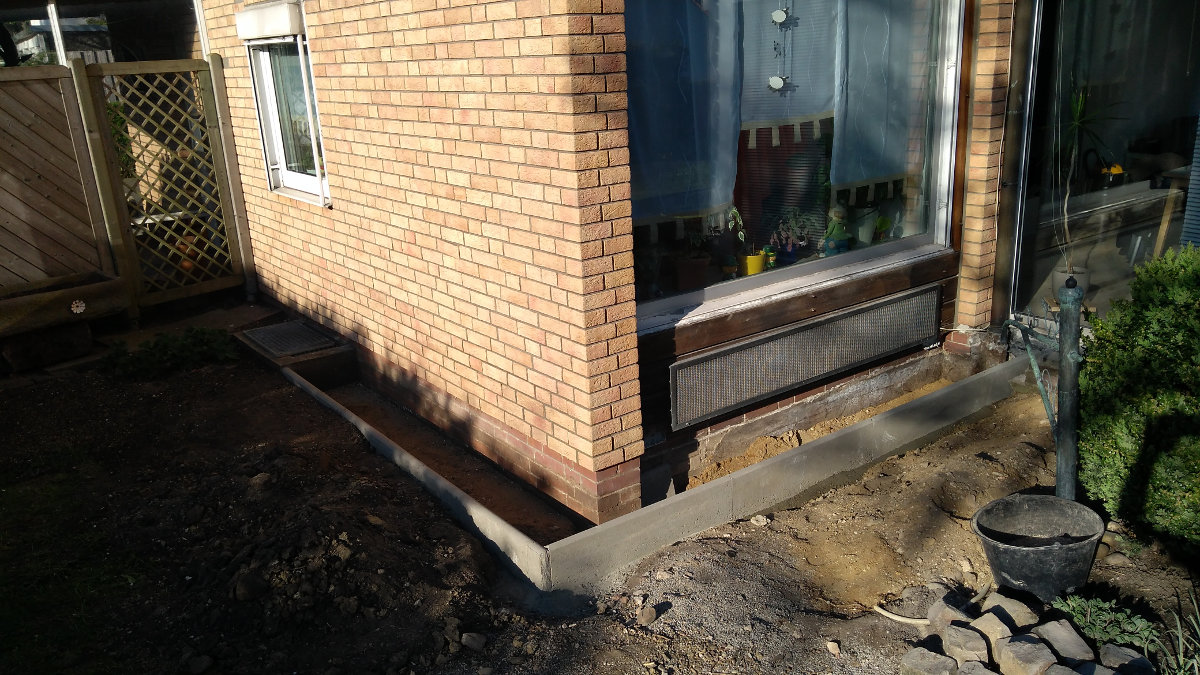

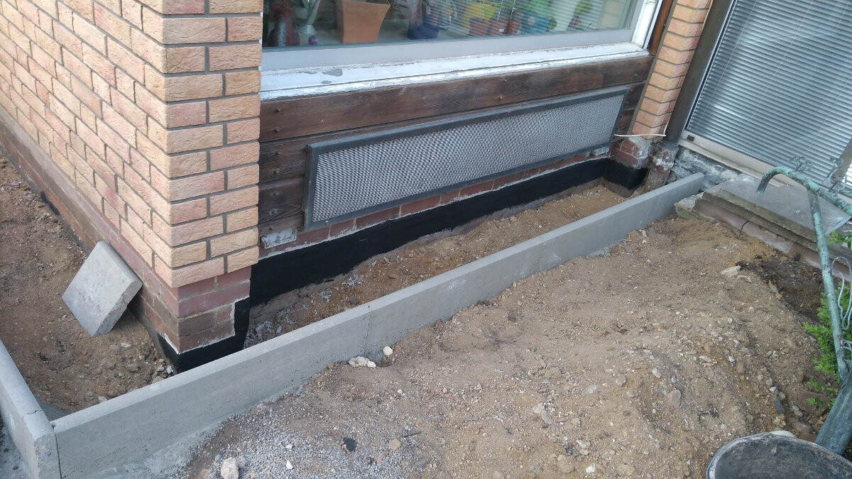

Kantsteine gesetzt
(23.04.2020)

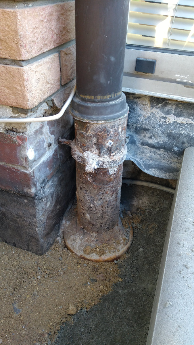

Das Fallrohr wurde vom Erstbesitzer mal durch ein Kupferrohr ersetzt. Die Dachklempner haben aber die letzten paar dm vom alten Guss-Standrohr im Boden gelassen...
(19.04.2020)
Dann wurde der Schwarzanstrich stellenweise erneuert.
(23.04.2020)
Am Ende kam 16-32mm Kies dazu, das Niveau vom Kies ist ca. 20cm niedriger, als der Rasen.
(21.05.2020)

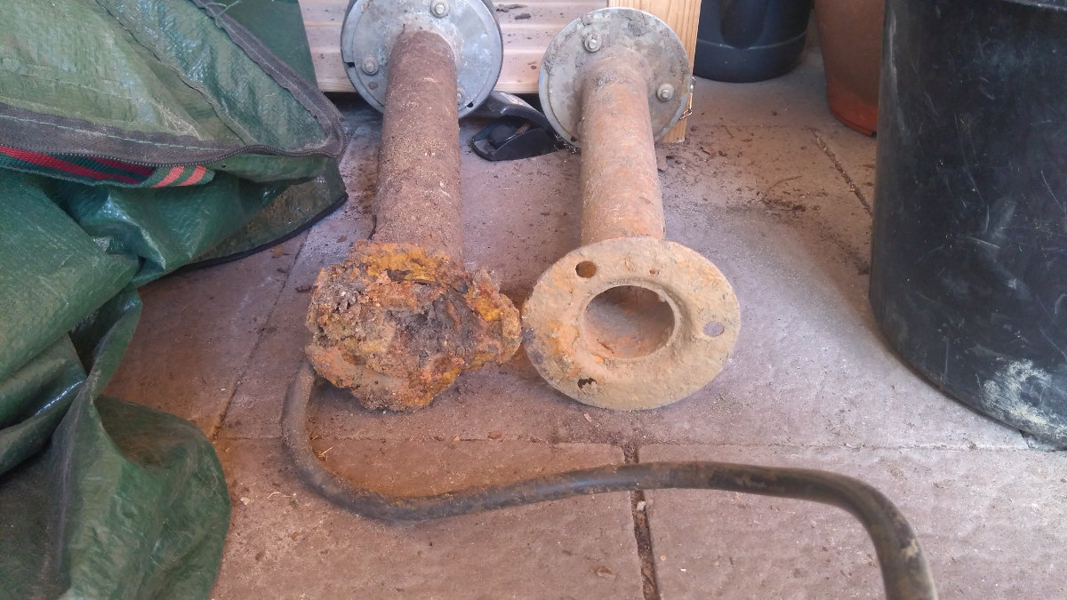

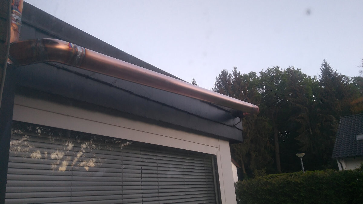

Das Dach vom Wintergarten entwässerte mit einem Speier direkt in den Bereich vor dem großen Fenster. Man sieht den Effekt deutlich an den Erdfüßen dieser BEGA-Außensteckdosen. Der linke Fuß war dort verbaut, der rechte woanders im Rasen.
Der Speier wurde abgesägt und ein neues Kupferrohr an das vorhandene Fallrohr vom Dach angeschlossen:
(09.05.2020)
Dann noch verlötet und die nächste Übergangslösung war fertig.
Die starken Regenfälle am vergangen Wochenende haben aber gezeigt, dass dringend die Drainage neu gemacht werden muss. Es ist zwar besser als zuvor. Aber es wird immer noch sichtbar Feuchtigkeit in den Keller gedrückt.

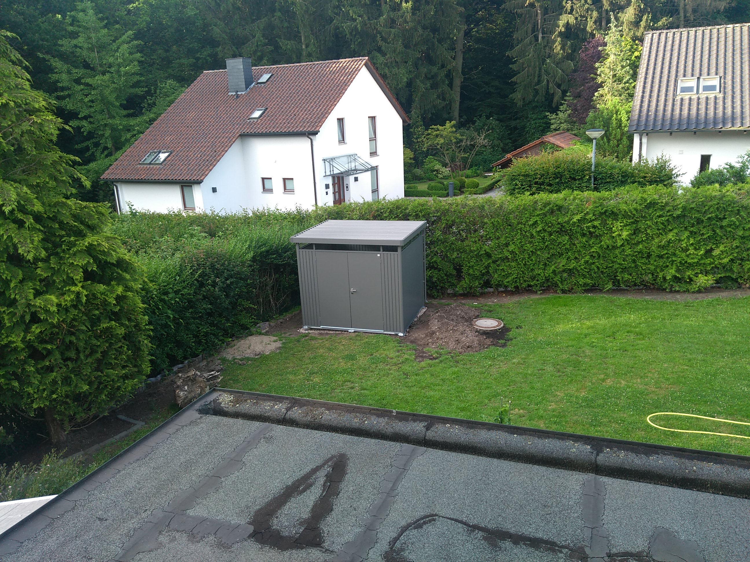

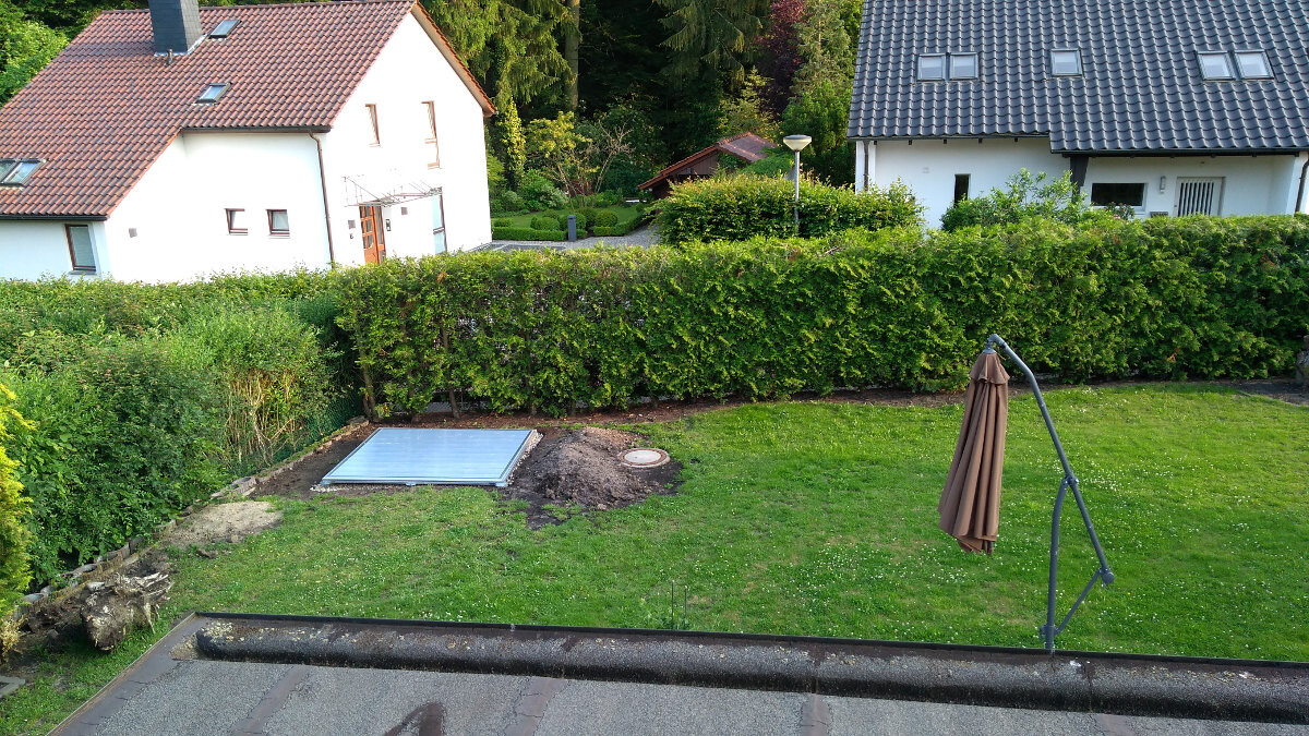

Das ist ein Erdschraubenfundament samt Bodenplatte von Biohort. Da kommt dann ein Highline H3 rauf.
