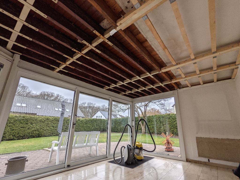

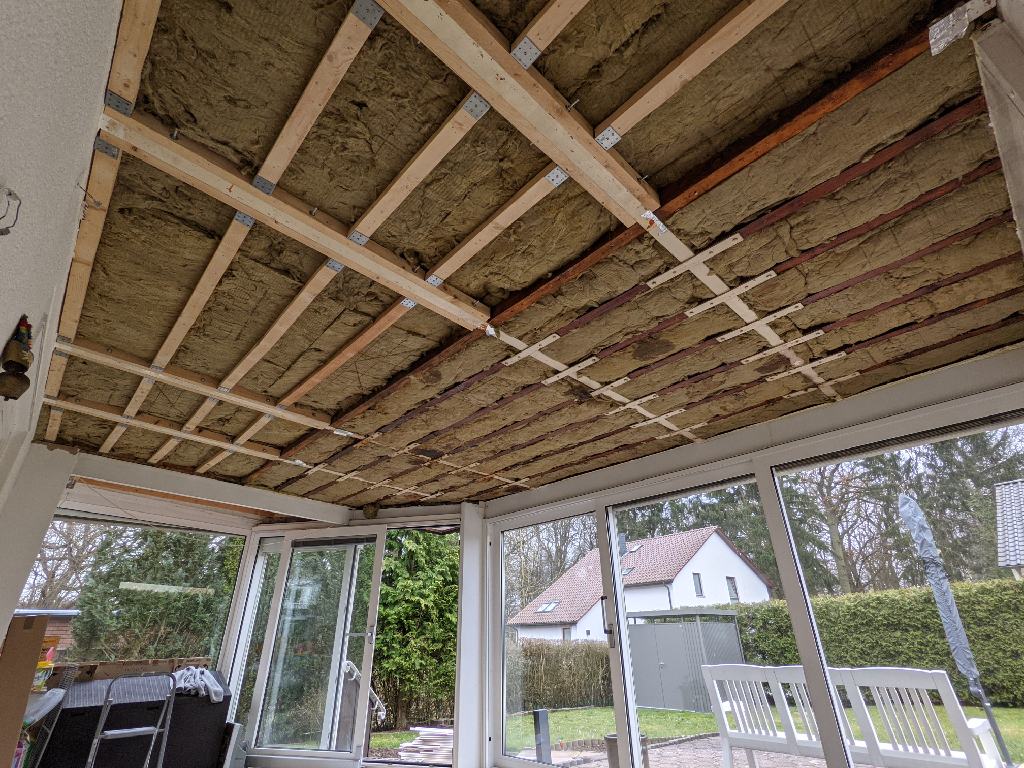

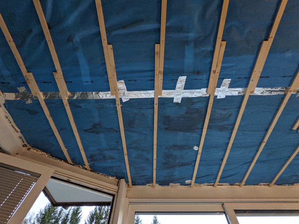

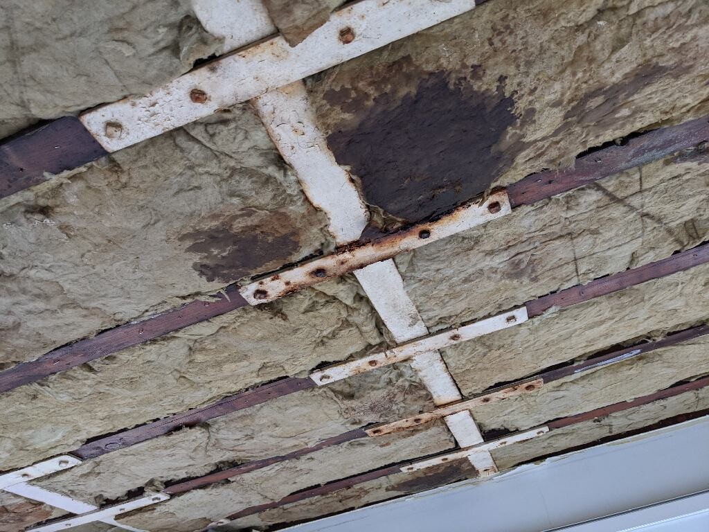

Im baufälligem Wintergarten gab es an den Deckenpaneelen einige Wasserflecken. Nach Entfernung zeigten sich größere Wasseransammlungen hinter der Folie. Also alles inkl. durchnässtem Dämmstoff entfernt.
Decke mit blauer Isolierung und Holzlatten, Bauarbeiten; Fenster nach draußen offen sichtbar.
Offene Deckenstruktur mit Dämmung im Wintergarten; Blick auf Garten und Nachbarhäuser.
Sichtbare Steinwolle-Dämmung zwischen rostigen Metallträgern an der Decke.
Wohnzimmer mit freigelegtem Deckenrahmen, Reinigungsgerät vor großen Glas-Schiebetüren zum Garten
Jetzt muss das Flachdach abgedichtet werden, um noch paar Jahre durchzuhalten. Wenn es wirklich dicht ist, kann auch Dämmstoff und Verkleidung wieder angebracht werden.

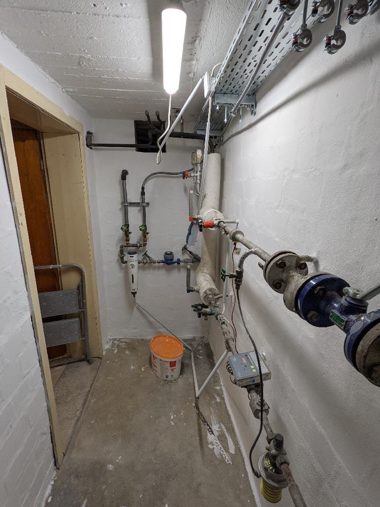

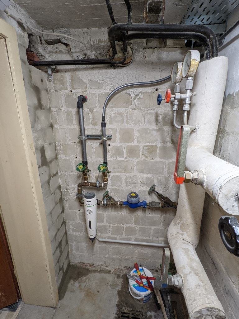

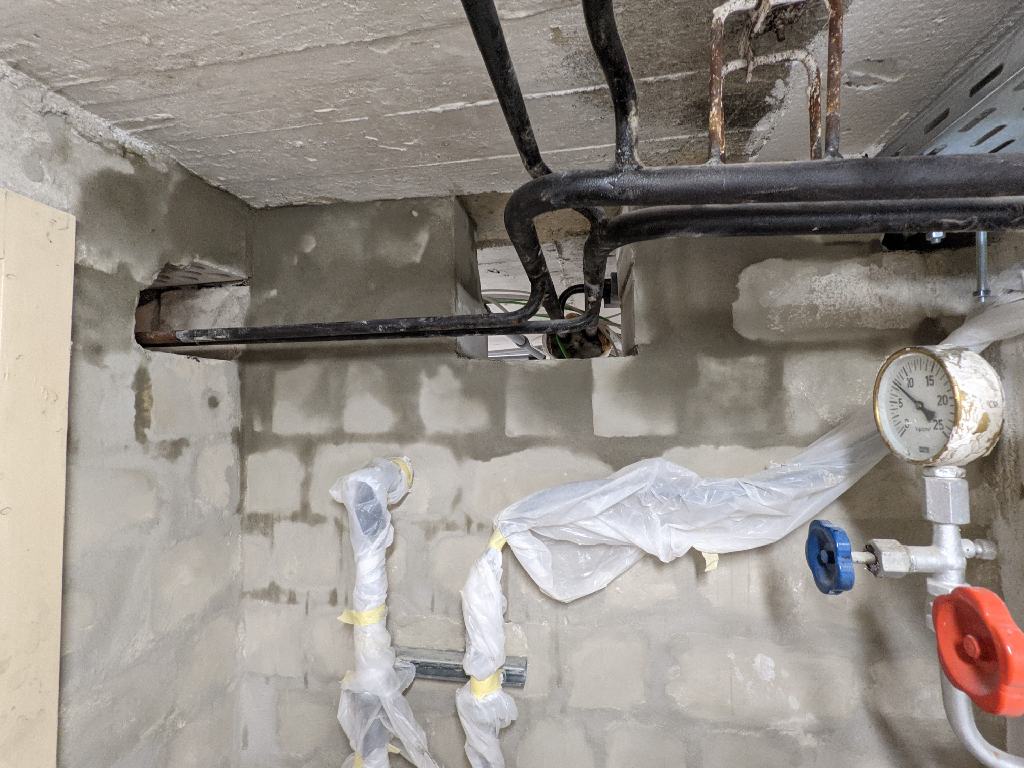

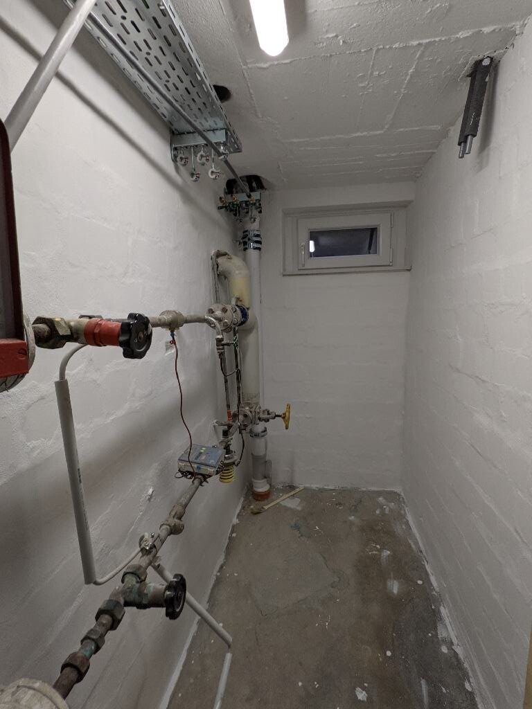

Im Heizraum wurde lose Farbe von der Wand entfernt und nachverfugt. Die sehr grob geschlagenen vorhandenen Wanddurchbrüche sauber ausgemauert und verputzt. Am Ende alles neu gestrichen.
Kellerraum mit rauer Blockwand, Sanitärrohren links und kleinem Fenster oben.
Kellerraum mit Versorgungsrohren, Wasserfilter, Druckminderer, Zähler und Ventilen an der Betonwand.
Rohrleitungen, Druckmesser und Ventile an einer Betonwand, teils mit Kunststofffolie umwickelt.
Kleiner Kellerraum mit Rohrleitungen, Ventilen, Messgerät und Kabeln an der Wand.
Kellerraum mit Rohren, Ventilen und Messgeräten; orange Eimer auf dem Boden.
Bis zur neuen Fernwärmestation muss nich der Fußboden gemacht werden.

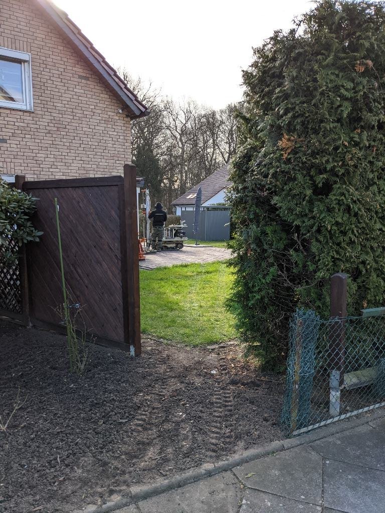

Draußen gqb es Bohrungen für ein Baugrundgutachten.
