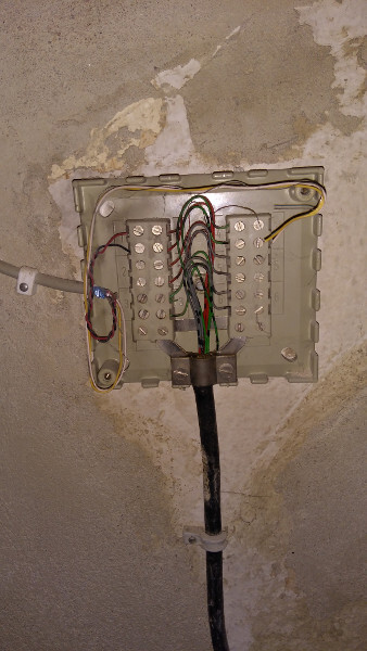

Darf man eigentlich seine VVDi austauschen? Ich würde die gerne neu positionieren und da ich eh 1. TAE, das Kabel dazwischen erneuere und eine Blitzschutz einbaue, könnte ich das alte Teil durch eine LSA-VVD85 gleich mitersetzen.
Meinst du den APL der Telekom. Der APL ist Eigentum der Telekom und daran hast du nichts zu suchen. Eigentlich ist die erste TAE sogar auch Eigentum der Telekom, aber da ist man nicht mehr so streng was man so liest. Wenn er wo anders hin soll dann nur mit Rücksprache zur Telekom.

Nein der APL (ich vermute mal Typ EVz 80) ist außen angebracht. Von dort geht aber noch ein Erdkabel (6 Doppeladern) ins Haus auf die Verbindungs- und Verteilungsdosen (Typ VVDi6). Erst jetzt kommt die J-Y(ST)Y-Leitung zur 1. TAE
Die Leitung zwischen VVD und TAE würde ich gerne um einen Überspannungsschutz ergänzen und die 1. TAE versetzen. Da ich dazu eh das Kabel neu verlege und die VVD schlecht sitzt, war die Idee die gleich durch eine neu (mit unbeschädigten Gehäuse) zu ersetzten und paar cm zu versetzen.
Die VVD sitzt (innen) an einer Außenwand, die neu verputzt werden muss, ist auch nicht geschraubt, sondern es sieht nach einen mittigen Schlagnagel aus. Vermutlich bekomme ich die da nicht zerstörungsfrei runter.
Verkabelte Wanddose mit zwei Terminalblöcken, vielen farbigen Drähten und schwarzem Kabel.

Wenn man ehrlich ist, braucht man heute nicht mal mehr eine TAE-Dose. Die beiden Drähte [...] auf eine Netzwerkdose auf PIN 4 und 5 aufgelegt. Von da mit einem Patchkabel zum Router.
Dann fehlt aber der passive Prüfabschluss und im Störungsfall kann nicht "die Leitung durchgemessen" werden. Was wiederum bedeutet, dass u. U. ein Techniker vorbeikommt und die fehlende TAE bemängelt.
