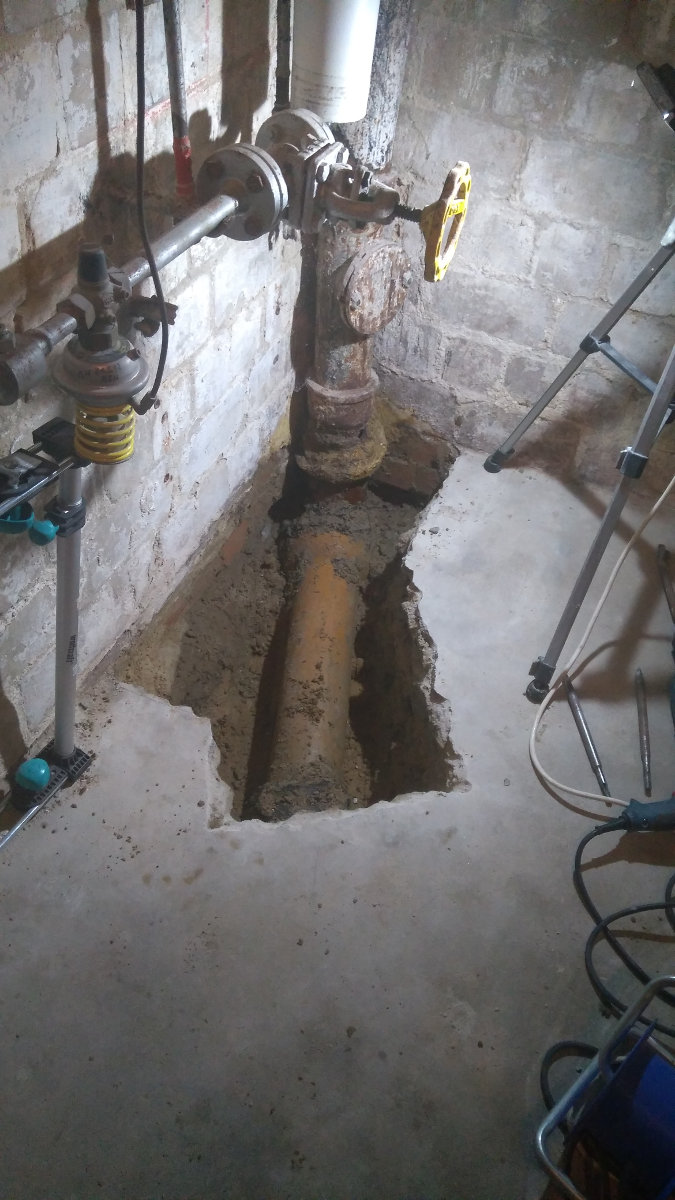

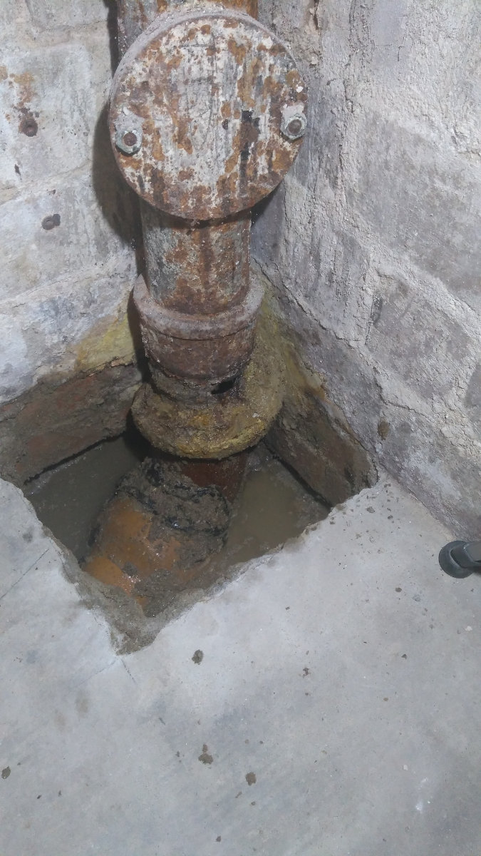

Wichtigstes Projekt wäre im Keller das Fallrohr zum Gäste-WC zu ersetzen. Erstmal nur dort im Keller und ohne irgendwas im WC-Raum öffnen zu müssen.
Kleines Update zu den letzten Monaten. Mit Kind im Haus geht alles etwas langsamer, aber es geht weiter.

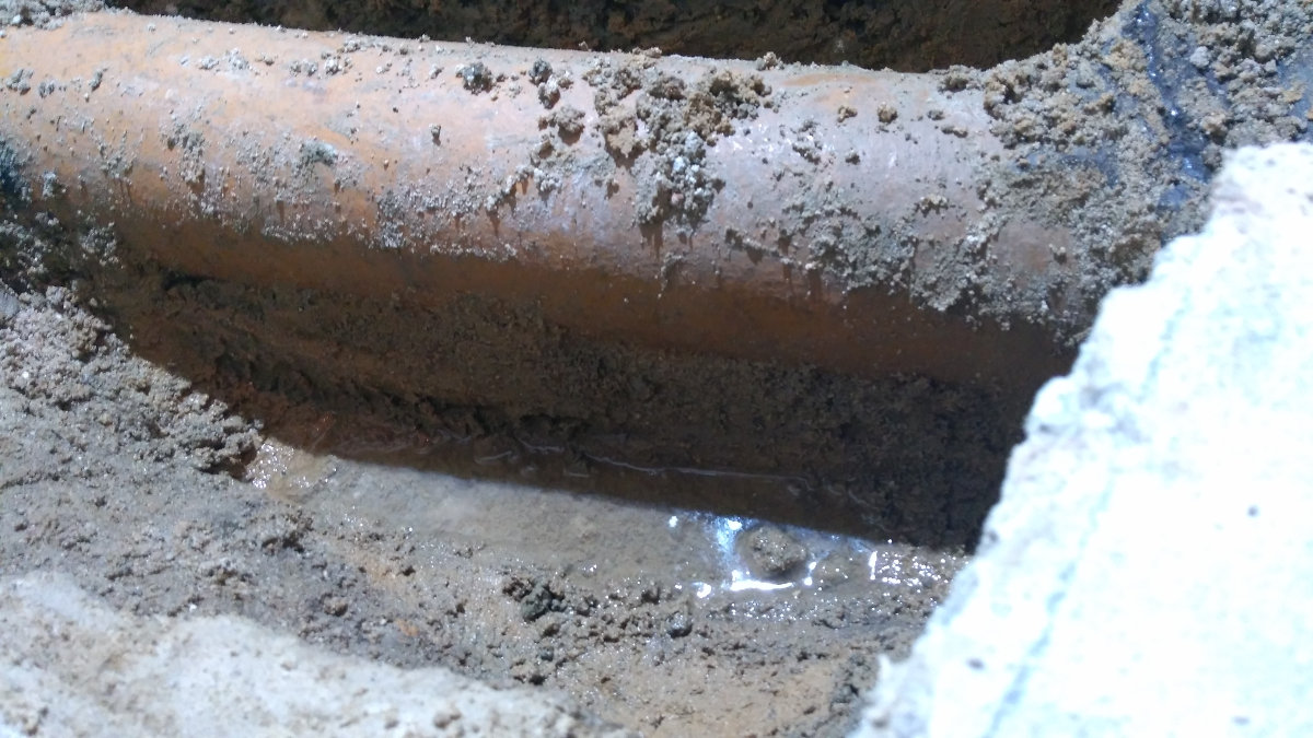

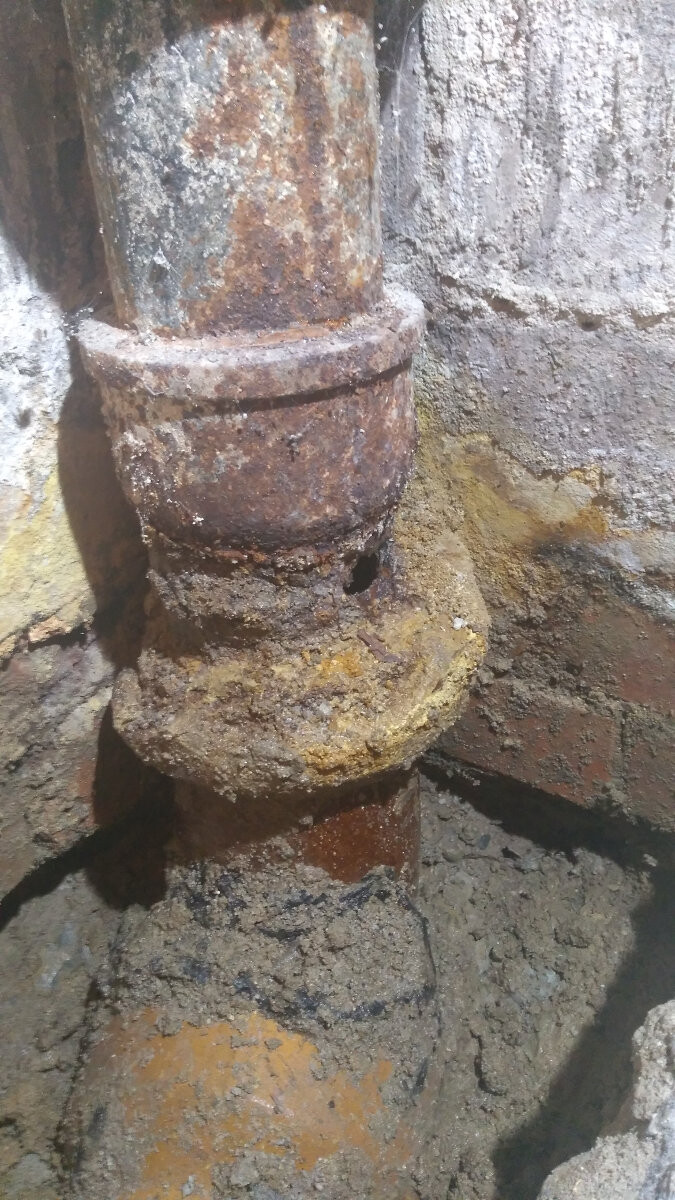

Als erstes gibt es dem Abwasserrohr im "Heizungsraum" an den Kragen. Wie zu sehen ist die Ecke schon sehr feucht und das Gussrohr schon stark angegriffen. Nach dem Freilegen zeigte sich folgender Zustand:
Rostiges Rohr mit Muffe, stark korrodiert, von Schlamm am Fundament umgeben.
(13.03.2020)

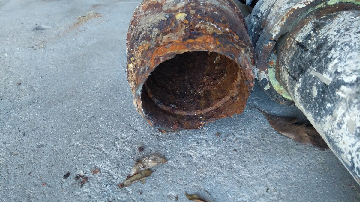

Die Wandstärke war nur noch minimal und es haben sich sofort zwei Löcher aufgetan. Um besser arbeiten zu können hatte ich bis zur nächsten Muffe den Boden weiter aufgestemmt.
Rostiges Rohr im Schlamm, teilweise vergraben, mit nasser Erde und Pfütze.

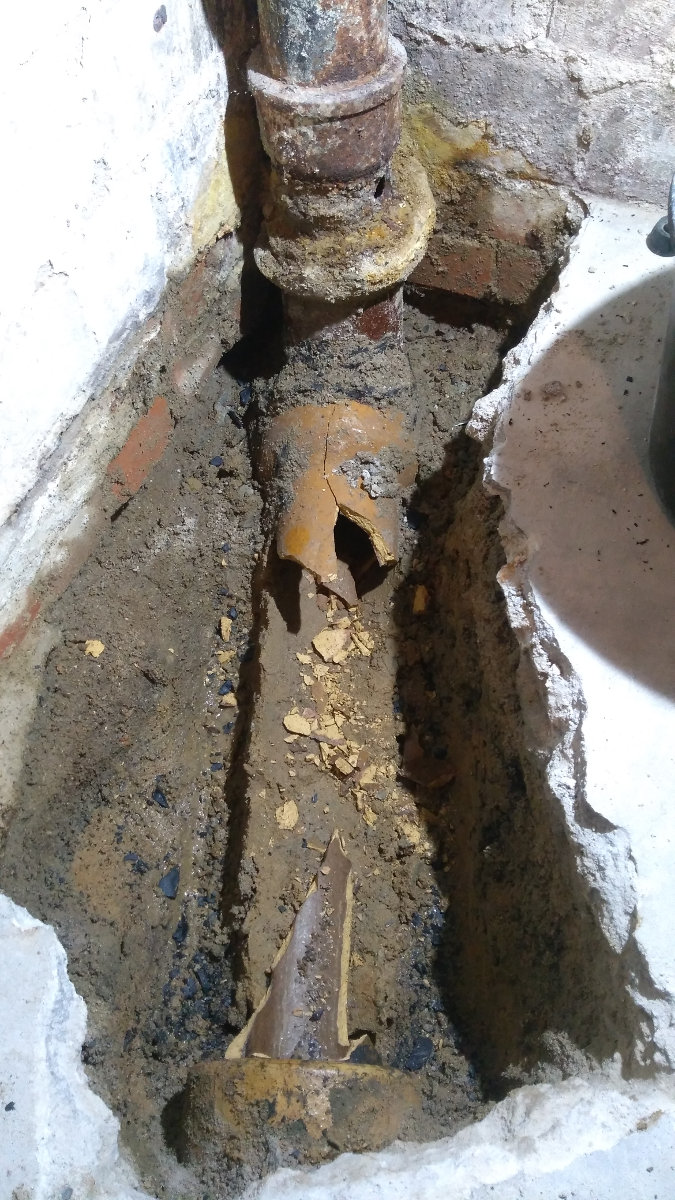

Am nächsten Tag musste machte der Vorschlaghammer kurzen Prozess mit dem Steingutrohr und der Gussteil war auch befreit. Deutlich zu sehen, wie wenig von der Wandstärke noch übrig ist.
Rostiges, offenes Metallrohr auf Betonboden; stark verrostet und innen hohl.

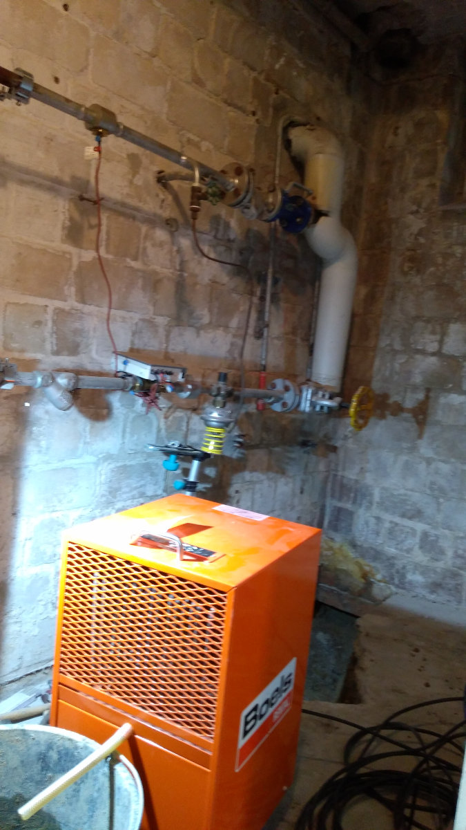

Danach durfte ein Baustellentrockner etwas die Feuchte reduzieren.
Oranger Heizkessel im Keller, umgeben von Rohren, Ventilen und Messgeräten.

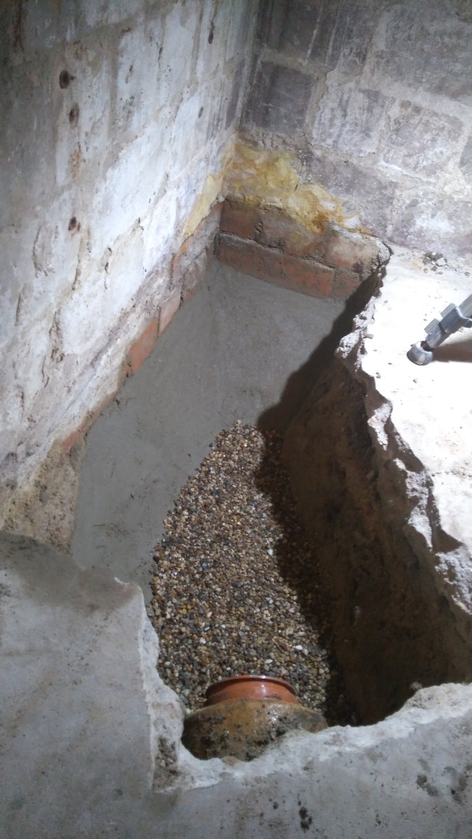

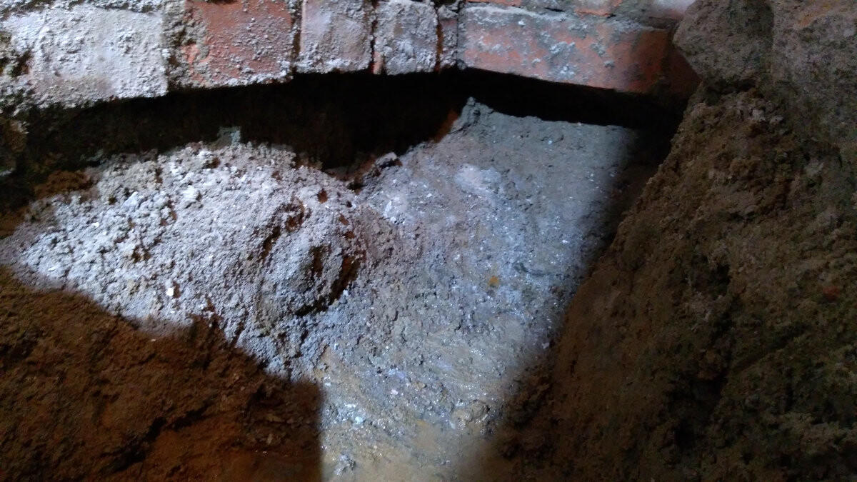

Im Eckbereich war das Fundament nicht vollständig ausgebildet, aber auch durch die Feuchtigkeit geschädigt.
Baugrube mit Erde, Kies und einer Ziegelmauer am oberen Rand.
Das wurde wieder verfüllt und ein Kiesbett zur Lagerung des neue KG-Rohres geschüttet.
Grube im Betonboden eines Kellers mit Kiesbett, rotem Rohrbogen und bröckelnden Wänden.
(15.03.2020)

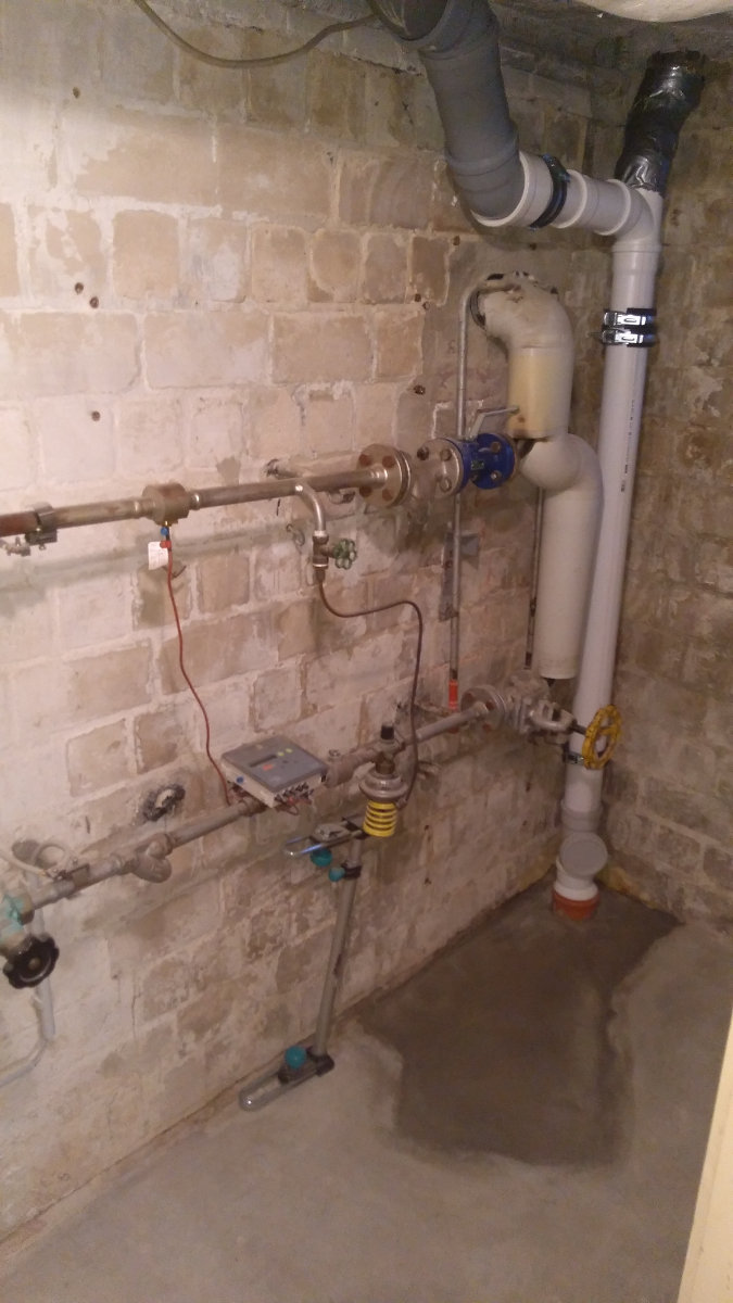

Am Ende wurden alle Rohre installiert und der Boden wieder geschlossen.
Kellerraum mit Wasserleitungen, Ventil, Messgerät und Abflussrohr an Steinwand.
(21.03.2020)
Die Anbindung nach oben ist noch provisorisch, denn da muss noch das Gäste-WC saniert werden.

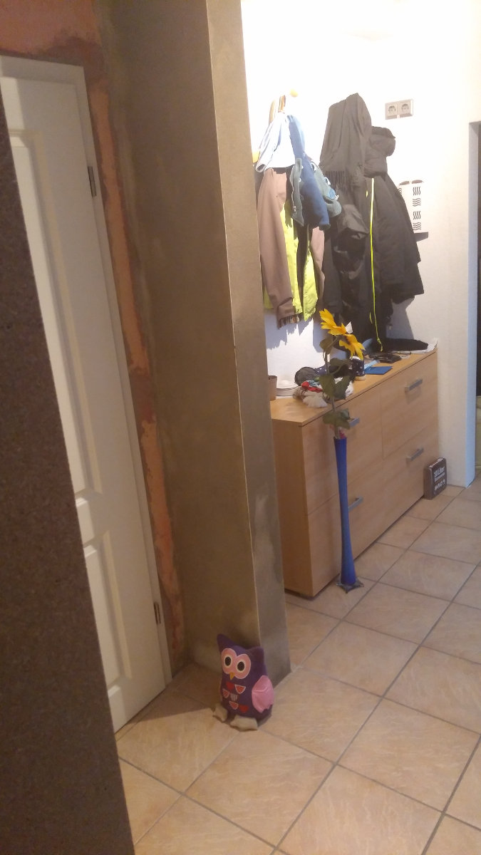

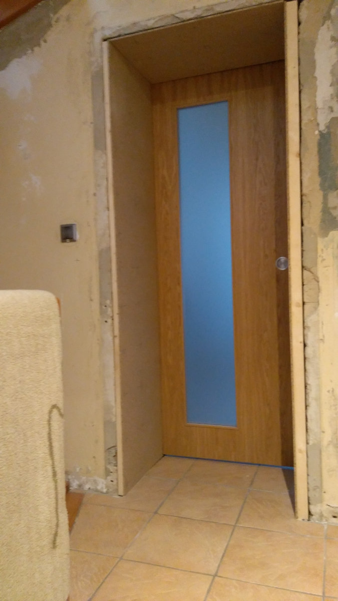

Im Flur hat die Schiebetür eine Seitenverkleidung bekommen, bis der Tischler Zeit und Material hat um eine ordentliche Zarge einzubauen.
Holztür mit vertikalem blauem Glasfenster in unsaniertem Flur; Bodenfliesen.
(29.12.2019)

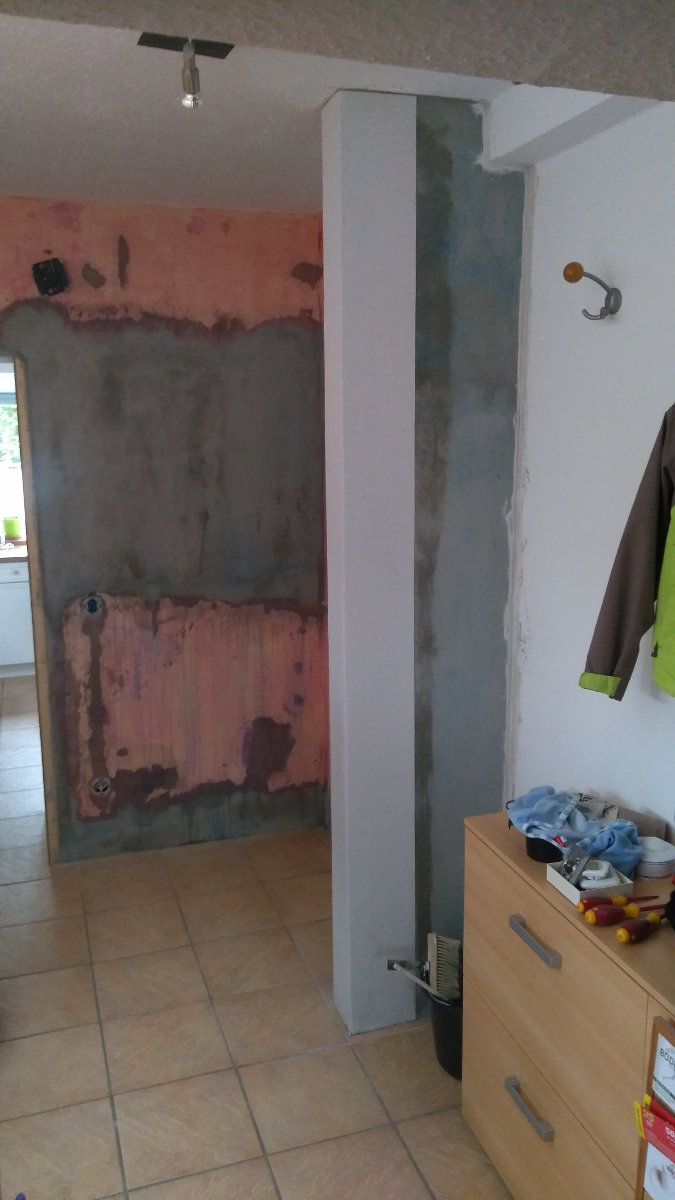

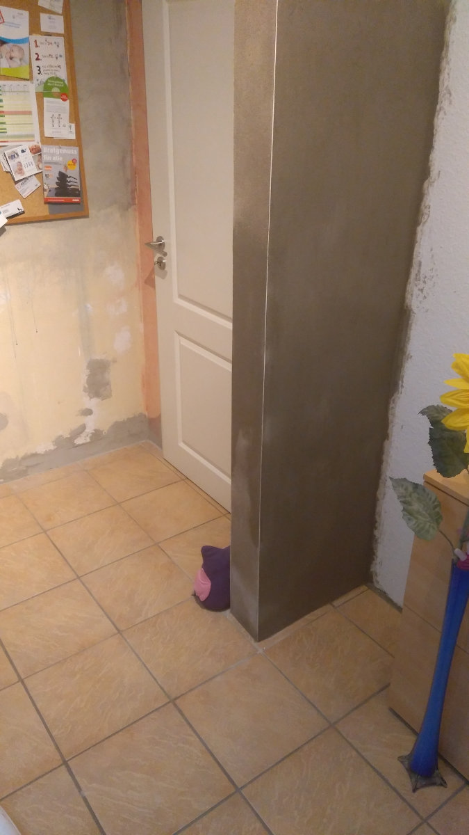

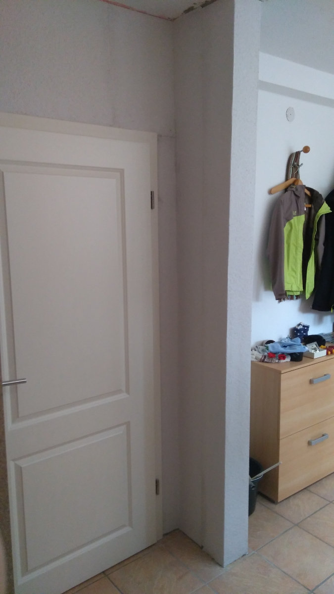

Beim Entfernen der Tapete, Drehen der Wohnzimmertür und Erneuern von Stromleitungen haben stellenweise die Flurwände gelitten. Diese sind nur neu verputzt.
Innenflur mit weißer Tür, großer Metallverkleidung, Pinnwand links, Sonnenblume rechts.
(23.02.2020)

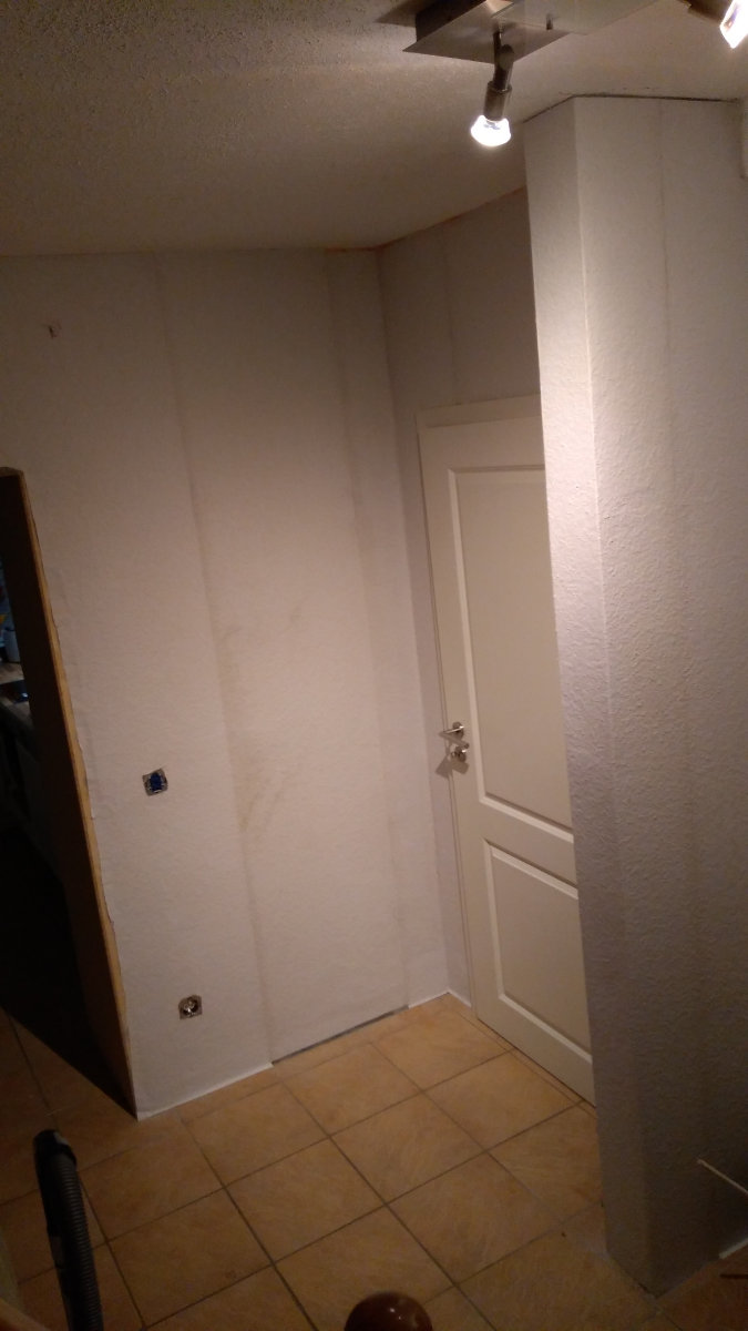

Und mit Tapete (und kurz darauf auch Farbe) sieht man schon gar nicht die Arbeit dahinter.

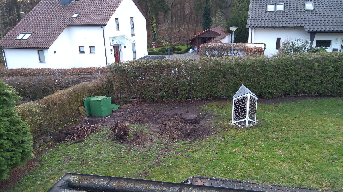

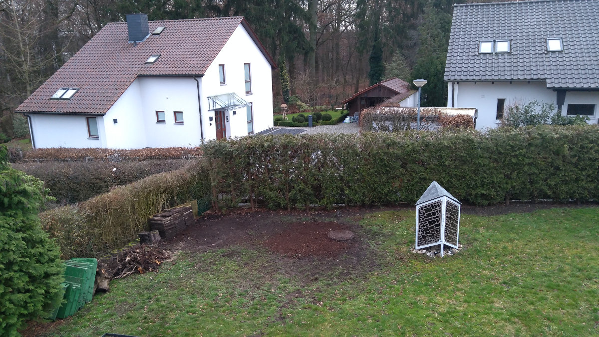

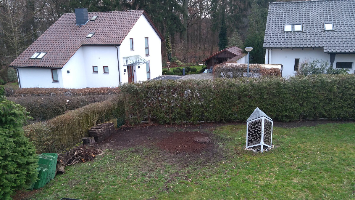

Der Garten war zum Jahresende ein Schlachtfeld. Nachdem der große Rest der Haselnuss befreit war konnte der Boden etwas aufgefüllt und der Kompost entfernt werden.
Garten hinter Wohnhäusern mit Hecke, grüner Mülltonne und kleinem Drahtgehege.
(24.12.2019)
Garten vor Wohnhäusern: Hecke, Rasen, zwei weiße Häuser; rechts ein kleines Metall-Gitterhäuschen.
(31.12.2019)

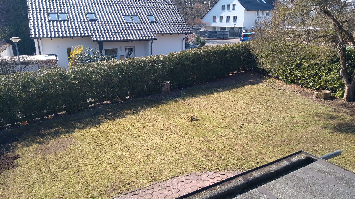

Ende März wurde der ganze Rasen vertikutiert.
Garten mit grünem Rasen, Hecke am Zaun, linke Häuser, Baum rechts.
(28.03.2020)

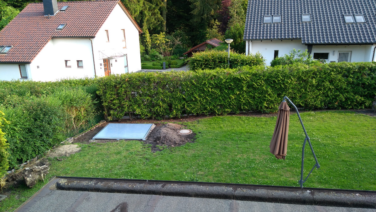

Aktuell entsteht ein geräteschuppen, um den Freisitz & Schuppen an der Garage abreißen zu können:
Garten mit grünem Rasen, dichter Hecke, zwei Häuser im Hintergrund; brauner Sonnenschirm rechts.
(15.06.2020)

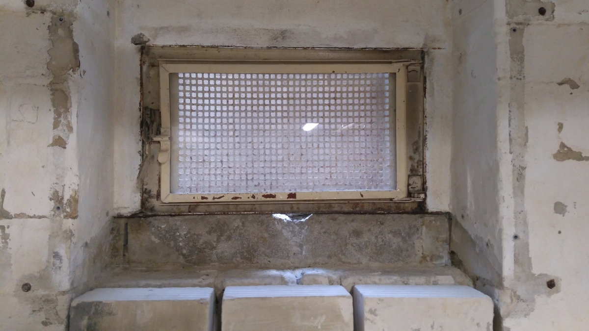

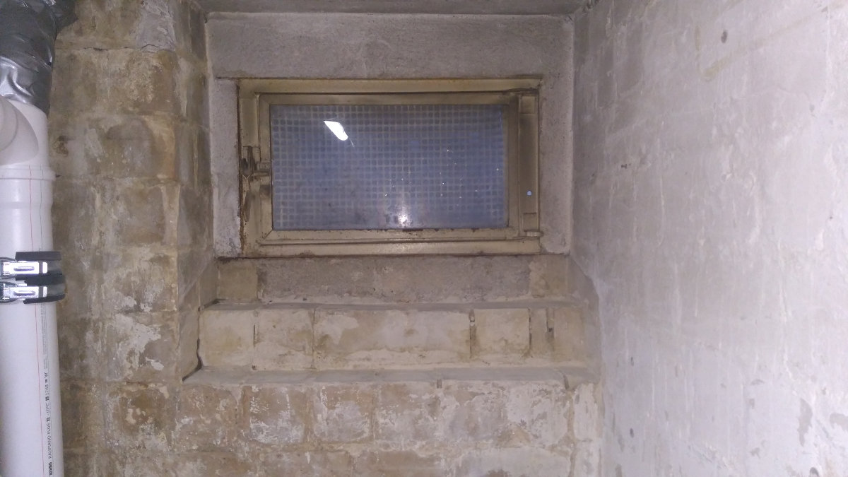

Im Keller stand die Erneuerung der Fenster an. Bisher waren diese aus Metall und einfach verglast. Im Laufe der Jahre waren sie nicht mehr dicht, teilweise verrostet. Nach Entfernen der "Fensterbänke" (Betonschräge) gab es folgende Situation zum Ausmessen für den Fensterbauer.
Kleines Kellerfenster in einer Steinwand über drei Stufen; links ein Abflussrohr sichtbar.
(09.05.2020)

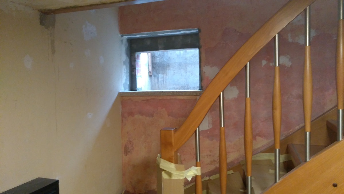

An der Treppe verschwand das Glasmosaik-Fenster.
Innenraum: Treppe mit Holzgeländer, ungespachtelte Wände, kleinem Fenster.

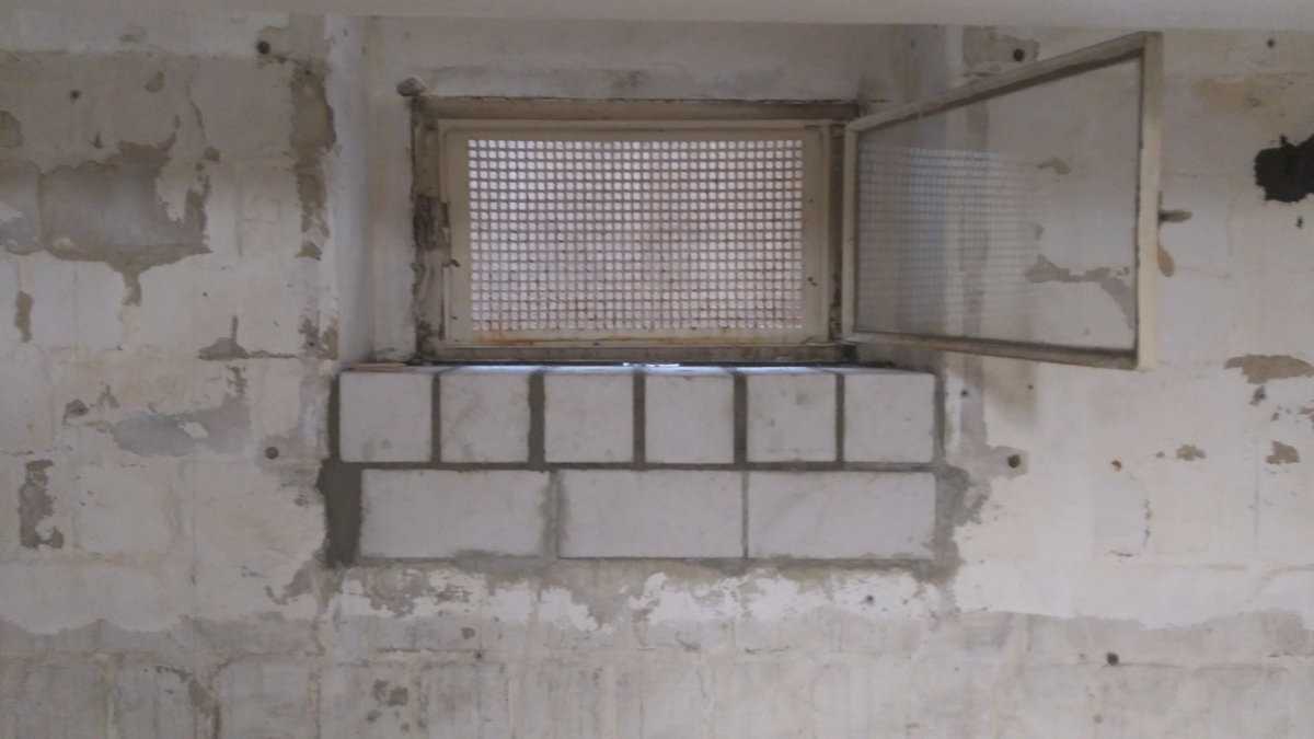

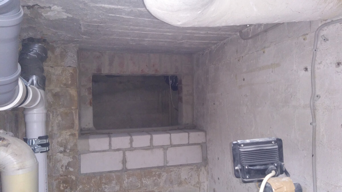

Die fehlenden Kalksandsteine wurden aufgemauert (@11ant: bitte ignoriere das Überbindemaß):

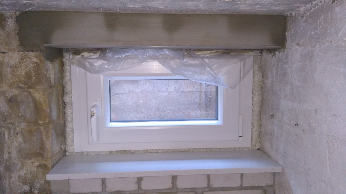

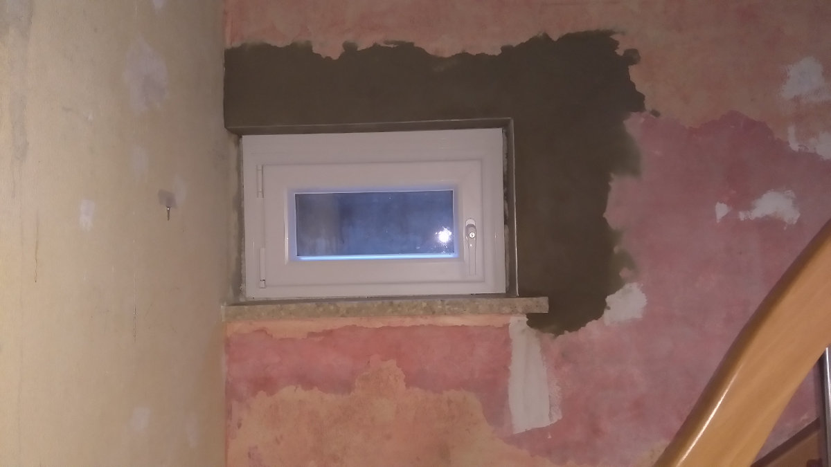

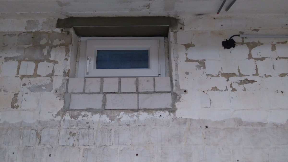

Ich bin nicht sicher, was der Fensterbauer gemessen hat, aber warum mal mehr und mal weniger Profilverbreiterungen dabei waren bleibt sein rätsel. Wir hatten auch extra angeboten, die Fenster vor seiner Vermessung auszubauen, um das baulich größte Scheibenfläche zu ermöglichen.
Am Ende haben wir noch zum optischem Ausgleich einen Pseudosturz angebracht (verputzter Ytong an der Decke klebend):
Kleines weißes Fenster in rosa verputzter Wand, grobe Putzstellen; rechts Holzhandlauf der Treppe.
(09.06.2020)
Die beiden aufgemauerten Fenster haben ein Fensterbrett bekommen:
Kleines weißes Kellerfenster in Stein- und Putzwand, Plastikfolie darüber.
