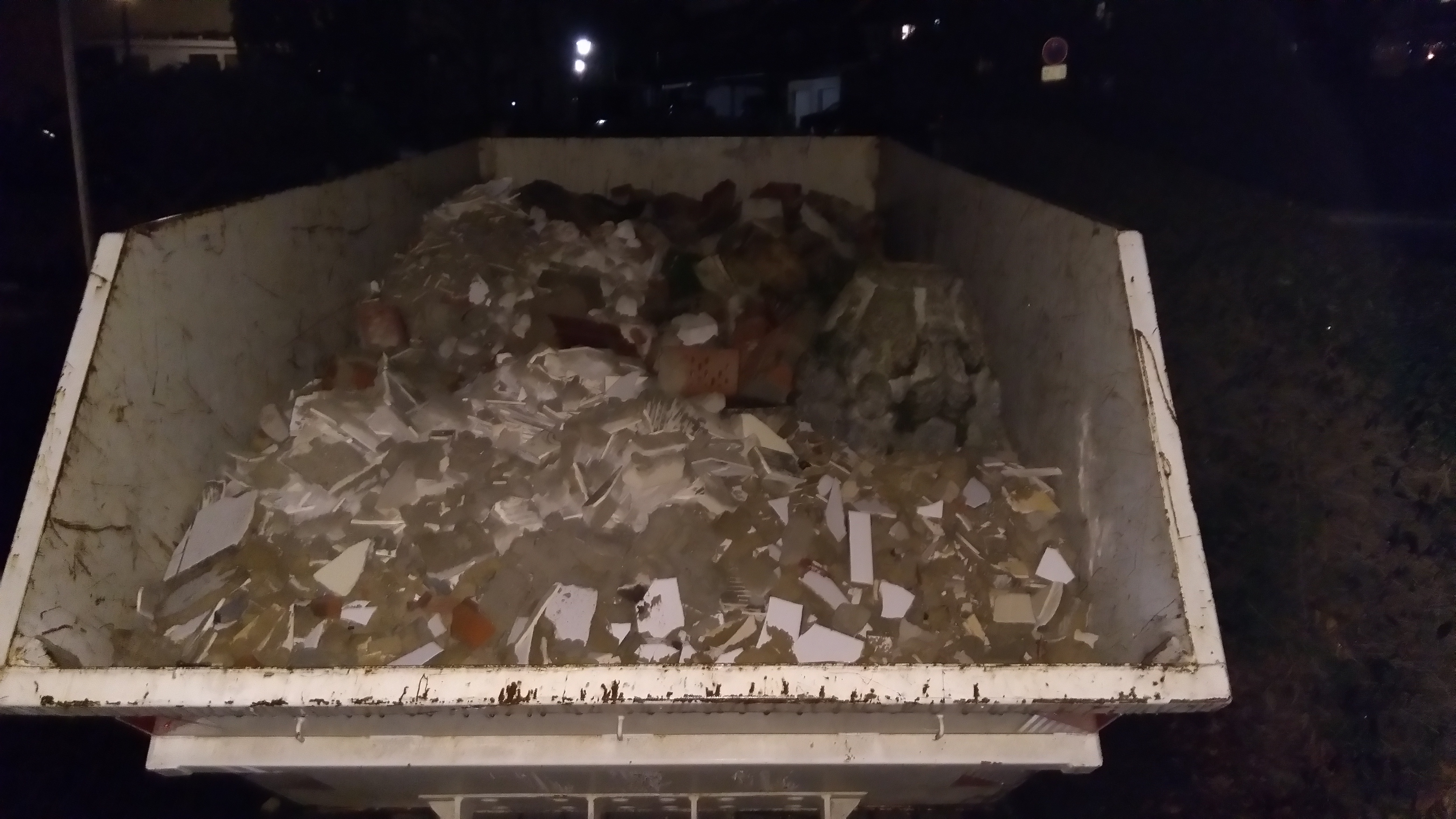

Jetzt wo Fliesen und Wand weg sind, ist der Bauschutt-Container umso voller:

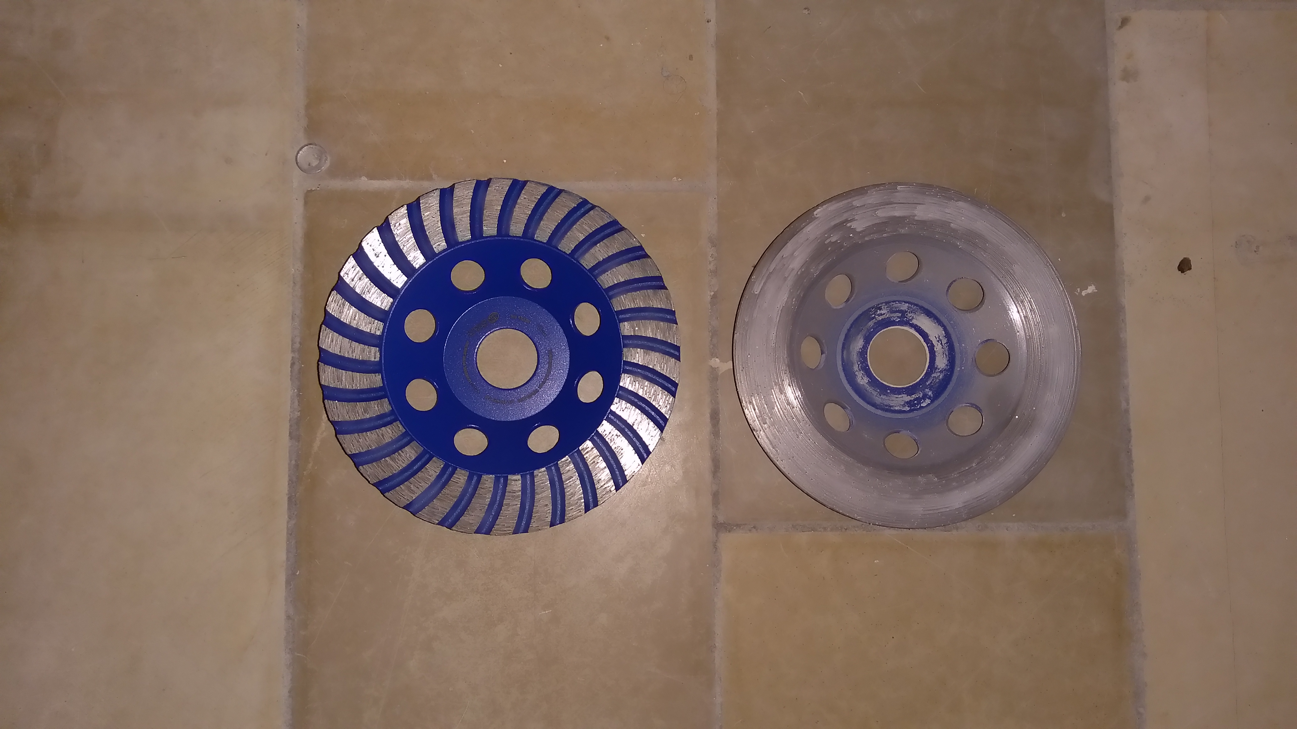

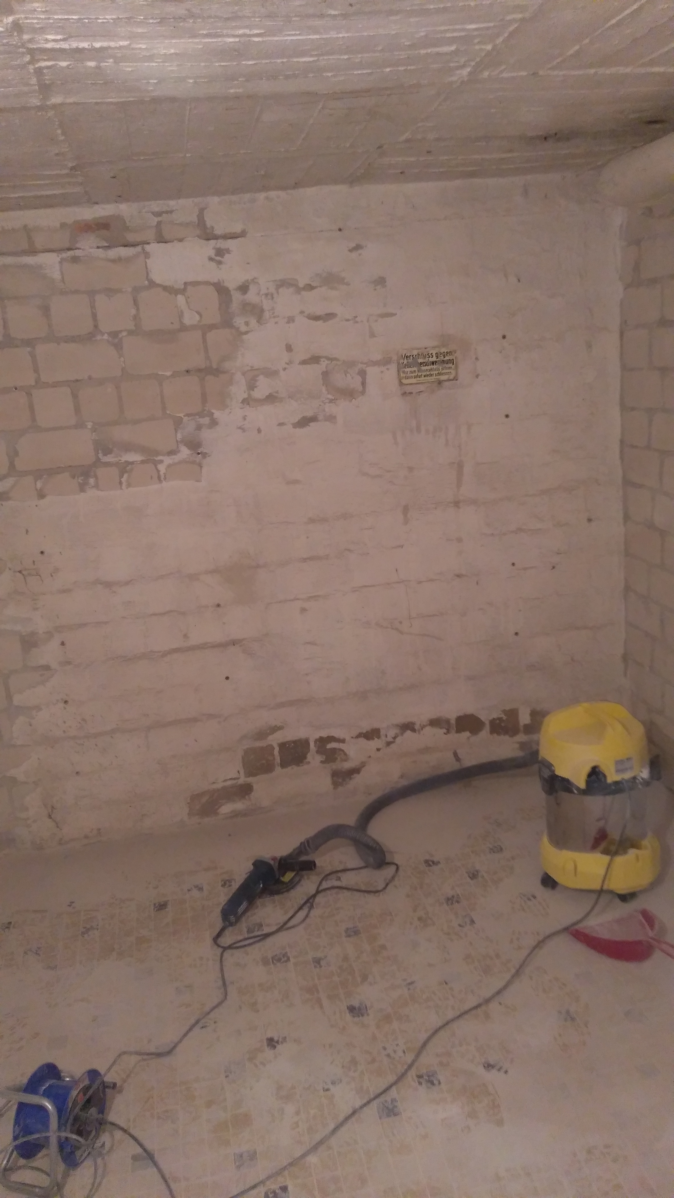

Die einzige Möglichkeit den Mörtel von den Kalksandstein-Wänden zu bekommen, war eine sehr staubige und für die Diamantschleifscheibe sehr abrasive Variante:
Kellerraum mit weiß verputzter Ziegelwand, Staub und gelbem Nass-Trocken-Sauger samt Kabeln.
Aber das Ergebnis lässt sich sehen:
Renovierungsraum: freigelegte Steinwand, Bodenfliesen, offen liegender Rohranschluss am Boden.
(17.01.2019)

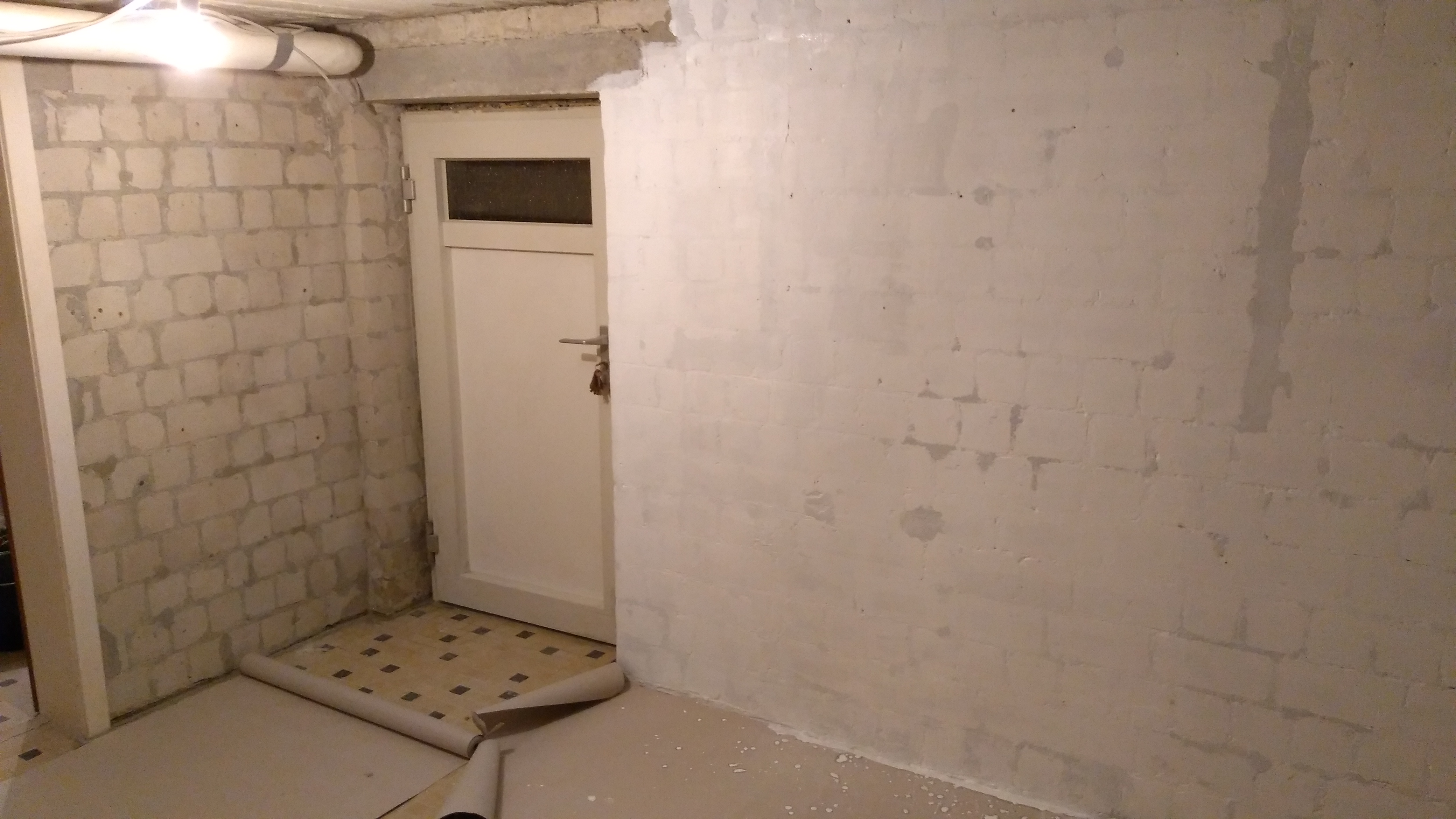

Es folgt eine Grundierung:
Unrenovierter Kellerraum: weiße Ziegelwände, Tür mit kleinem Fenster, Bodenrollen liegen da.
(28.01.2019)

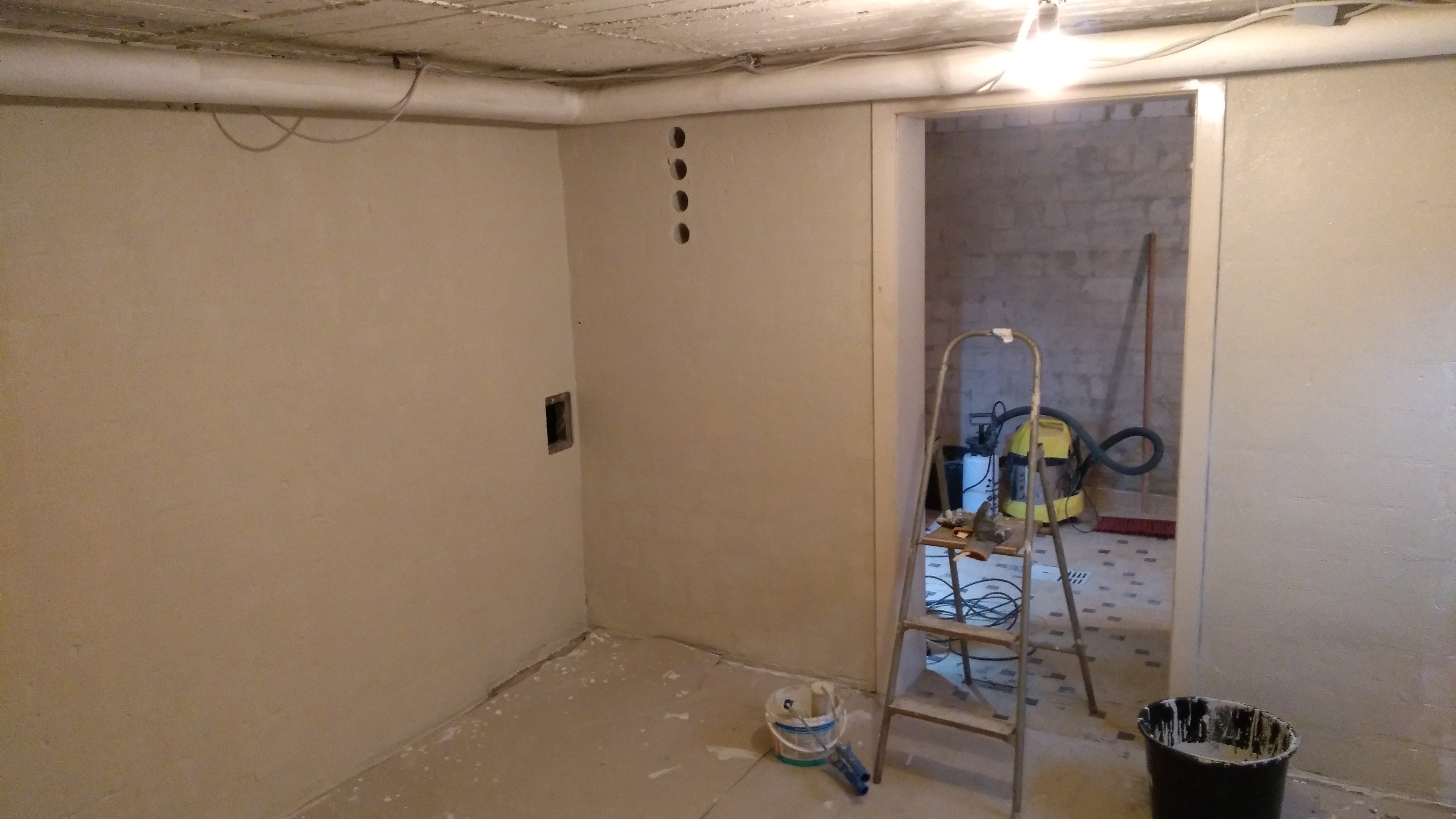

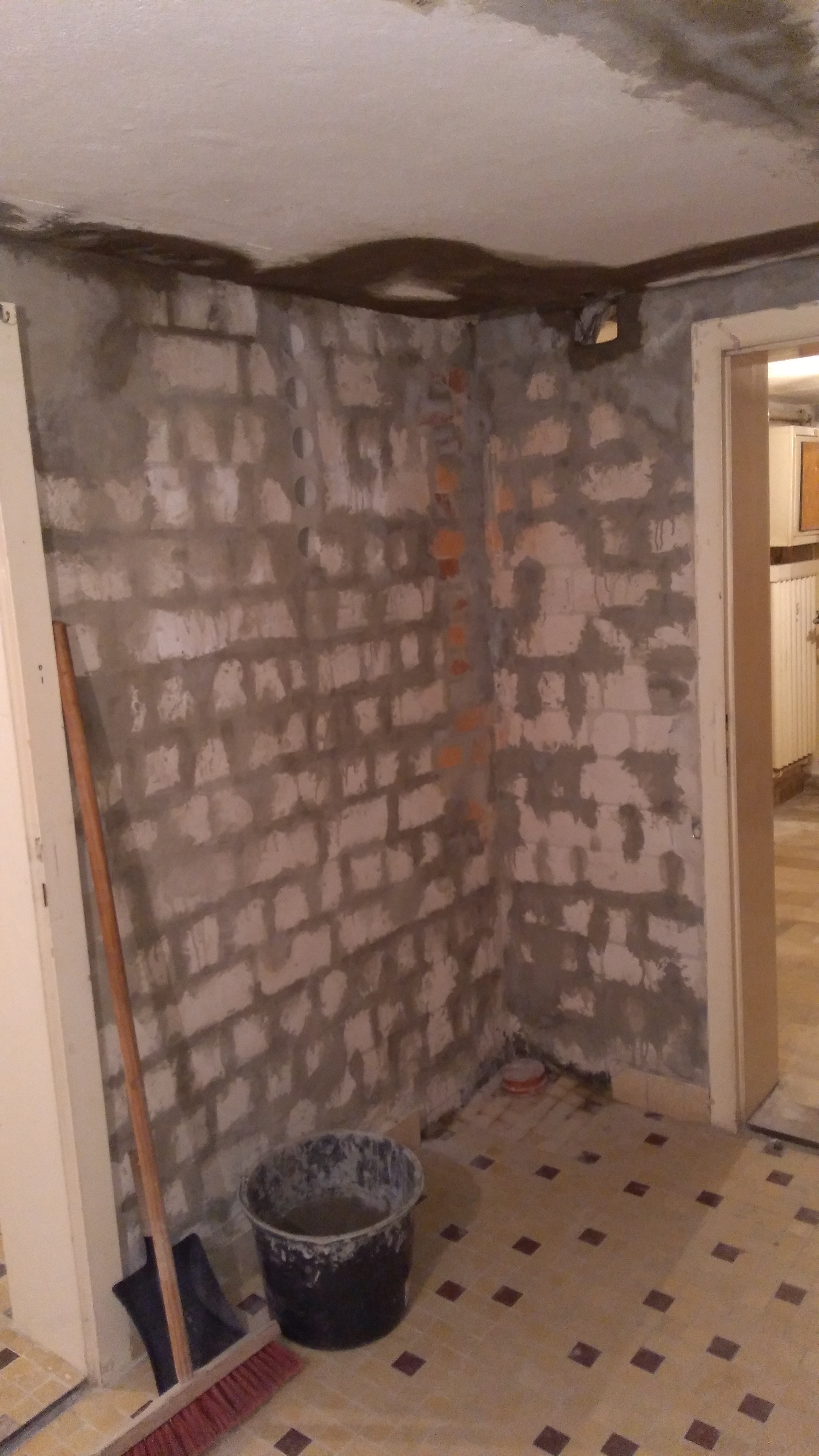

Nebenan in der Waschküche war etwas mehr Arbeit nötig:
Innenraum-Baustelle: unverputzte Steinwand, Eimer mit Putzmischung, Rechen und Schaufel
(10.02.2019)
Hier der Easyputz in weiß:
Raum unter Renovierung mit weißen Wänden, Tür mit Folie, Farbeimer und Putzresten.
(15.02.2019)
Die Wände sind fertig, die Rohre können kommen.

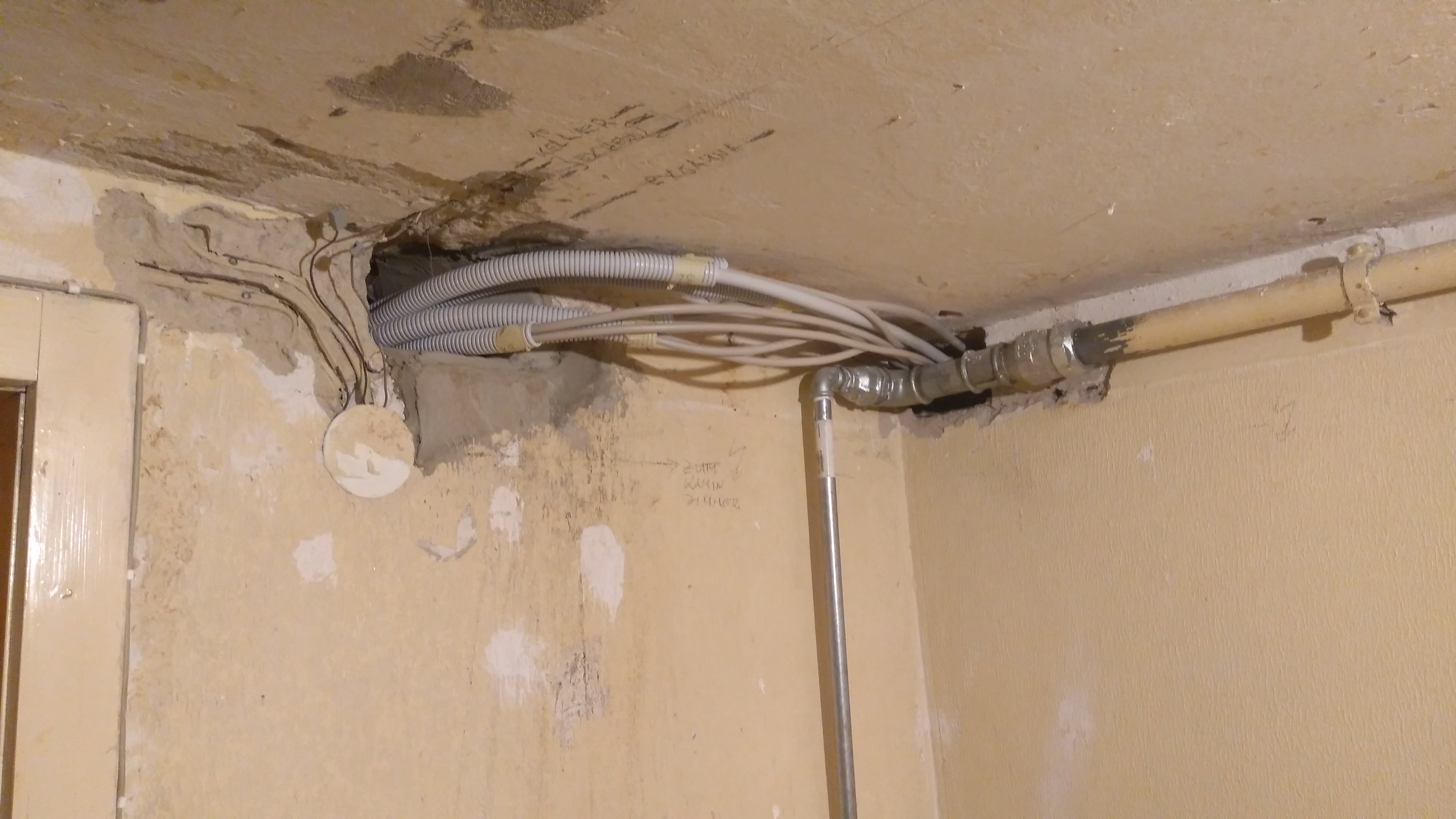

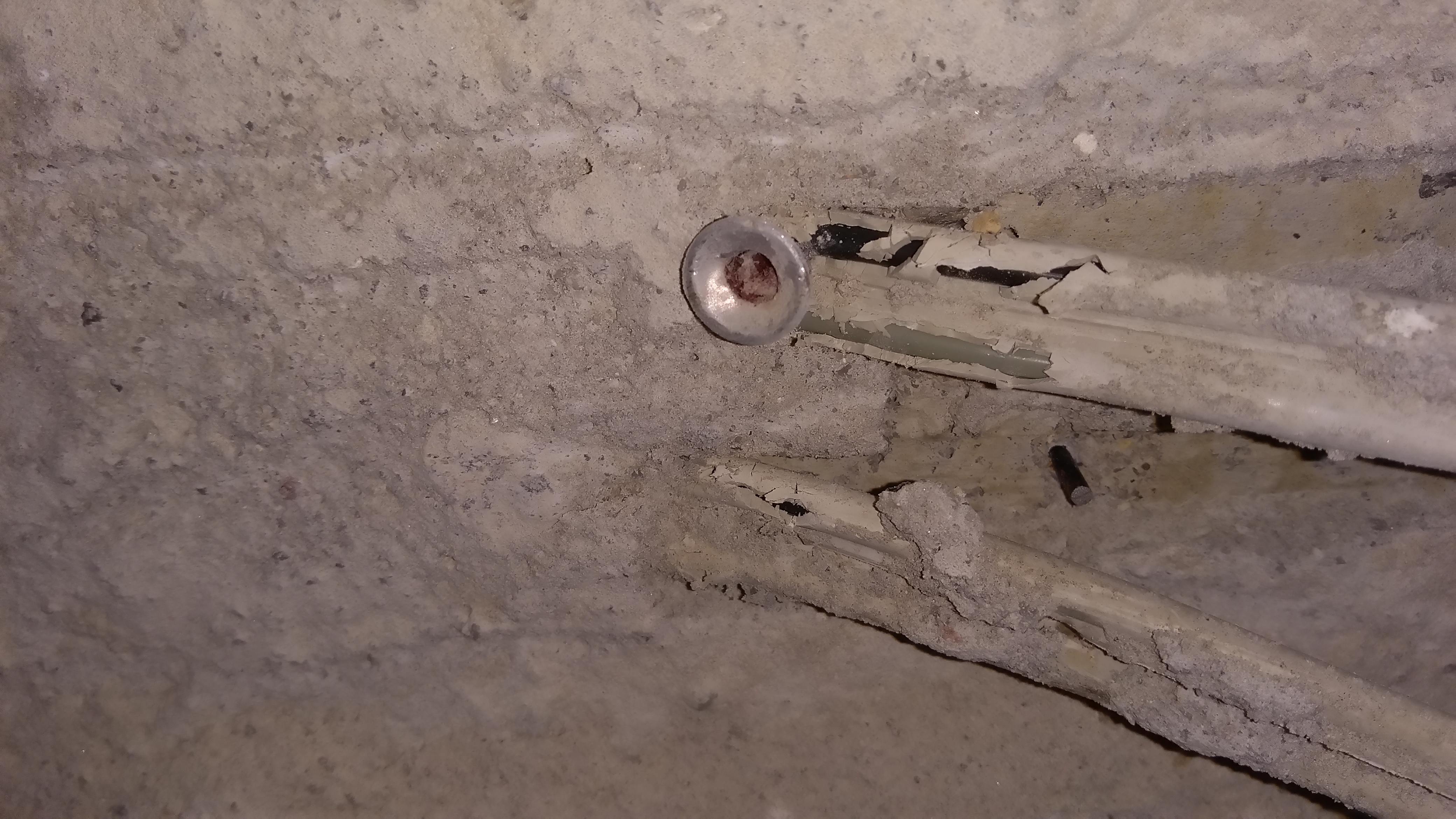

Dabei findet man auch interessante Sachen der Vorgänger. Das ist die Stegleitung an der Decke zur Drehstromsteckdose der Waschmaschine. Vermutlich stand der Aludübel jahrelang unter Strom.
Runde Metallkappe in staubiger Betonwand, daneben bröckelige Leitung und Risse.

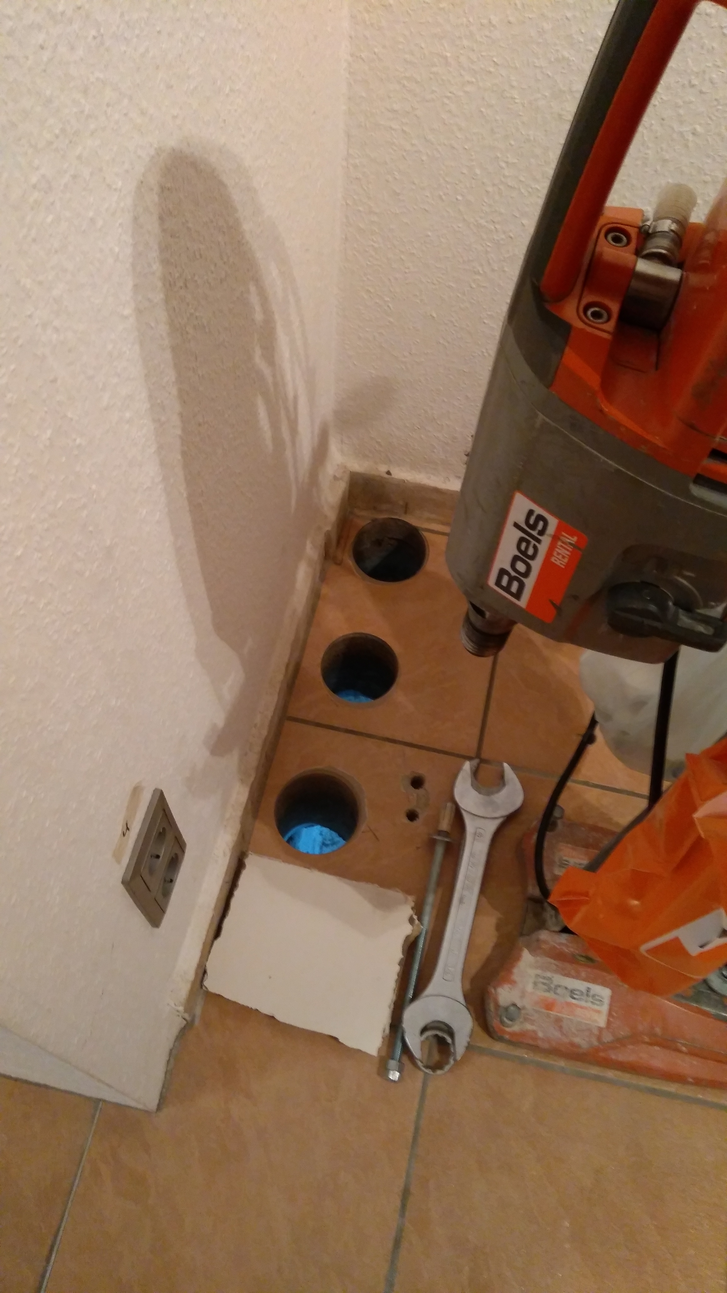

Kernbohrungen durch die Betondecke wurde mit einem verankerten (gar nicht so einfach) Standbohrgerät durchgeführt. Die 100er Leihkrone war deutlich unwuchtig. Meine eigene 65er Krone lief dagegen sehr ruhig. Die Bohrungen in den Wänden (Kalksandstein) habe ich mit der 65er-Krone per Hand gemacht (normaler Boschhammer). Mit einem Aufsatz (Absaugung) auf der Flex wurden mit den Frässcheiben die Wände bearbeitet.

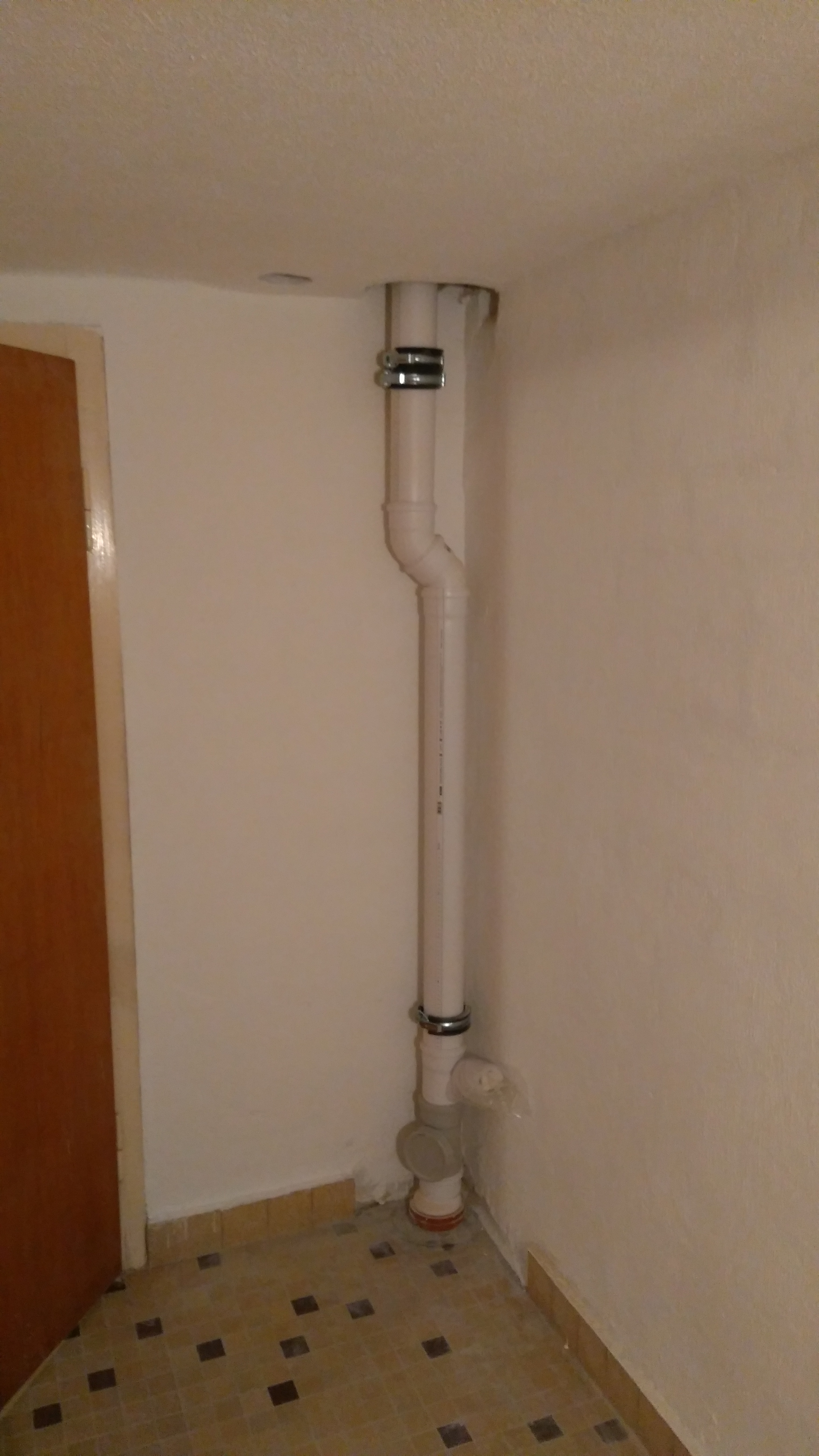

In den beiden Ecken der Fallrohre in der Waschküche Adapter Tonrohr->DN90 aufgebracht. Die alte Durchführung der Wasserleitung Flur->Waschküche für die Stromversorgung weitergenutzt.

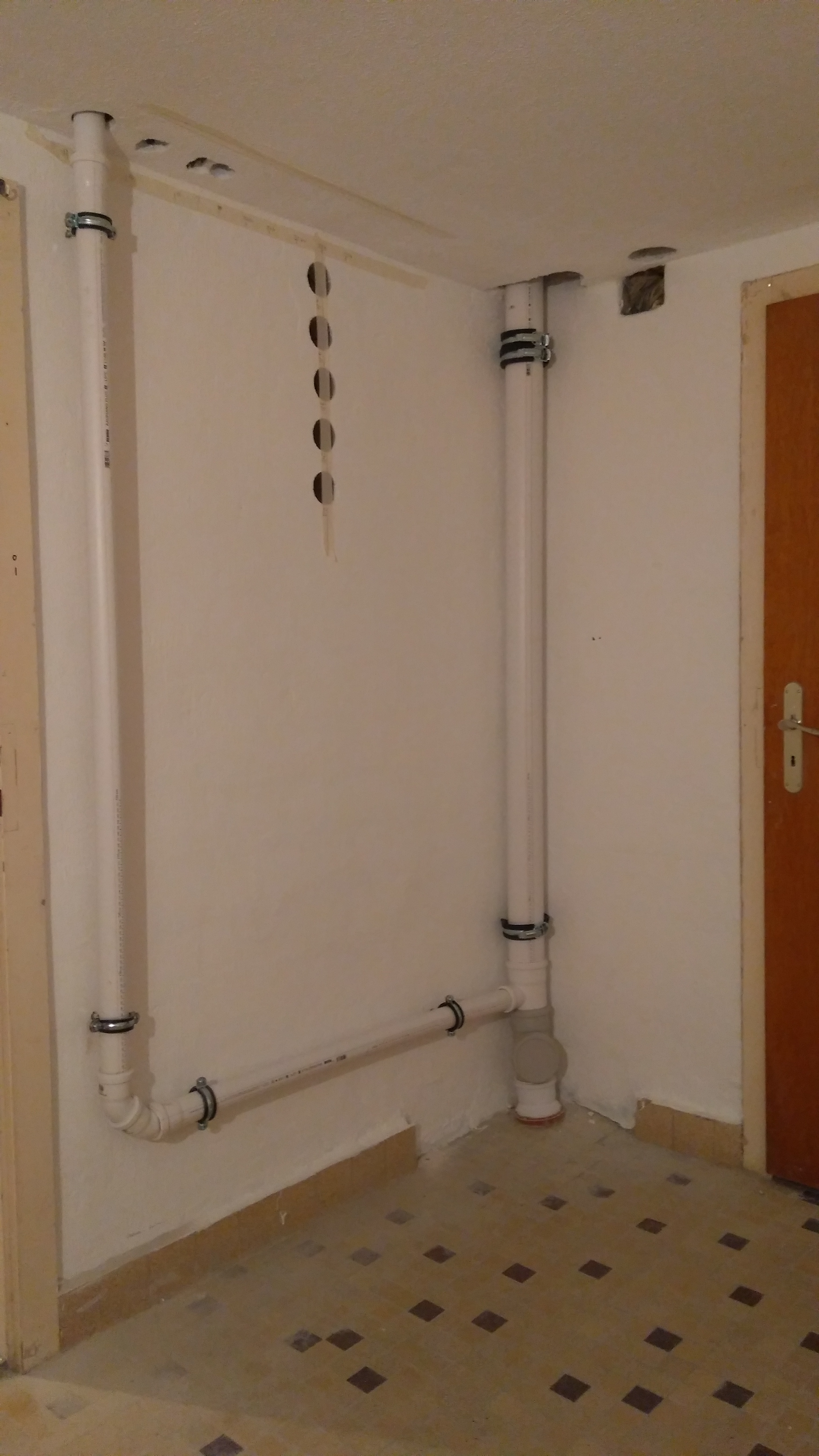

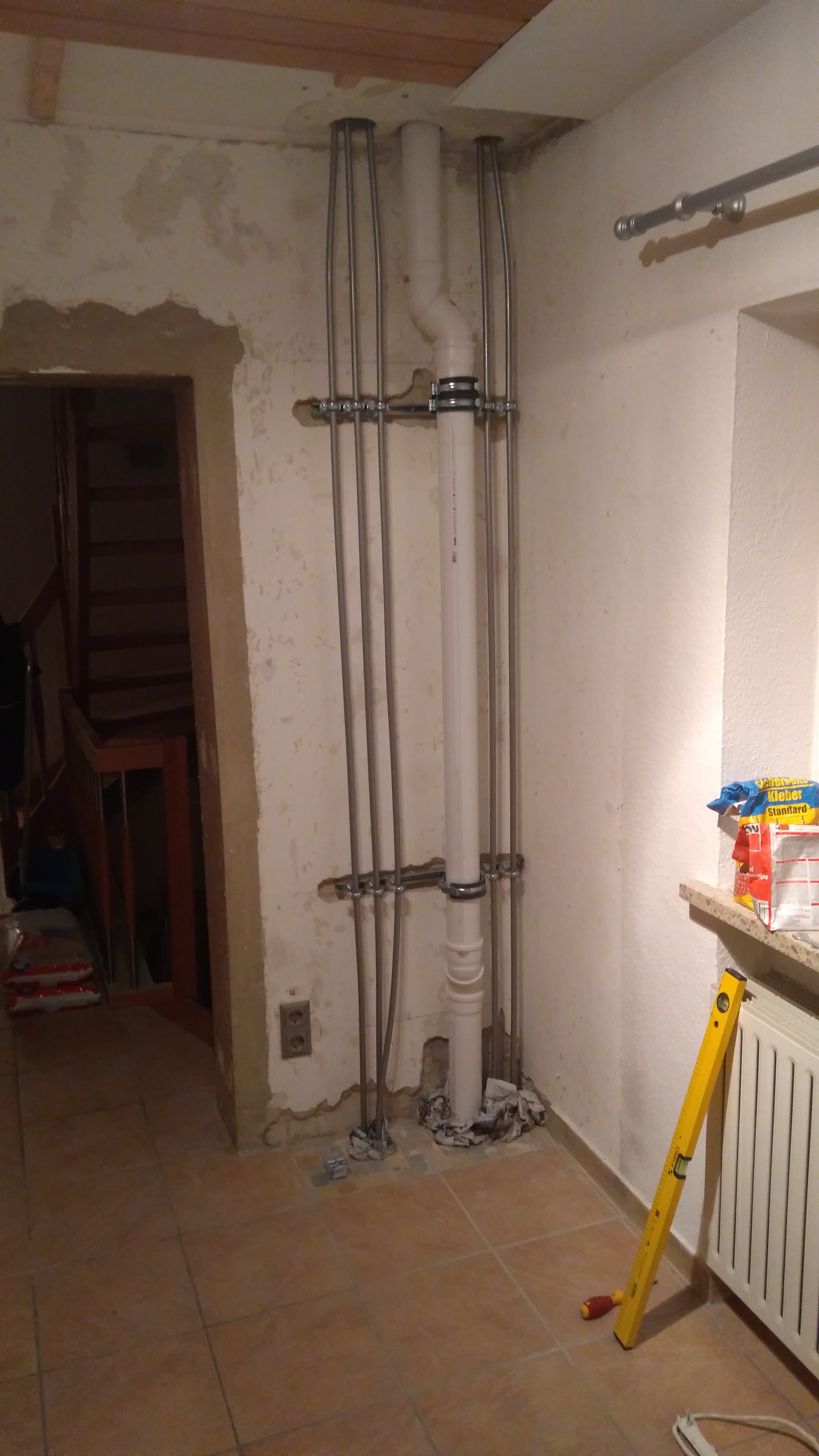

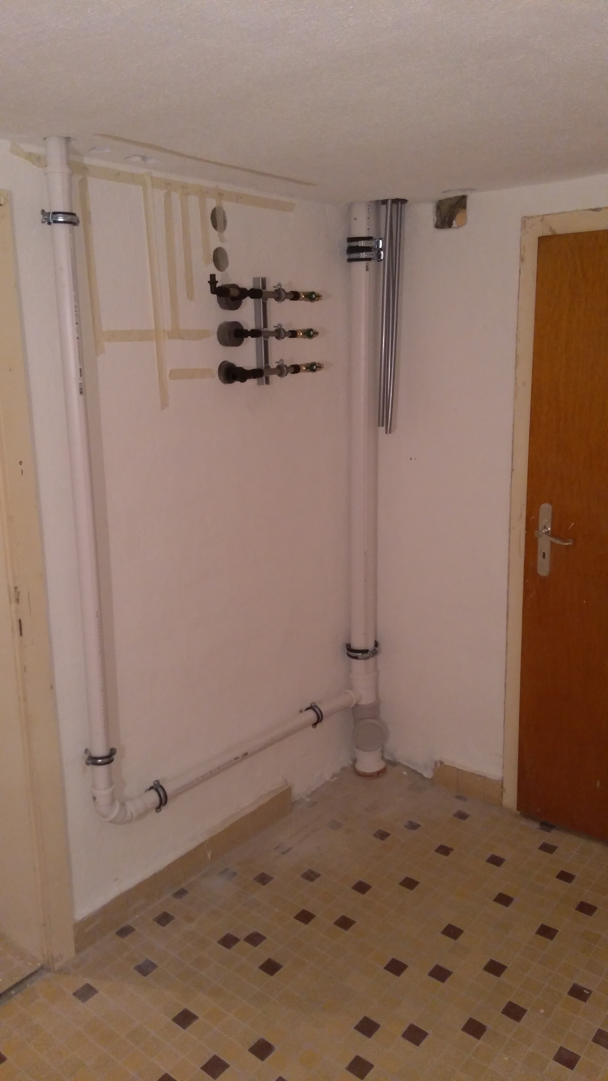

Weiter geht es mit neuen Abwasserrohren:
Weiße PVC-Abflussleitung mit Bögen an der Wand in der Ecke, mit Metallklemmen und Bodenanschluss.
(17.02.2019)
Und die ersten Wasserrohre hängen an der Wand:
Keller-Wartungsraum mit PVC-Rohrleitungen, Ventilen an der Wand, Bodenfliesen; Tür rechts.
(19.02.2019)

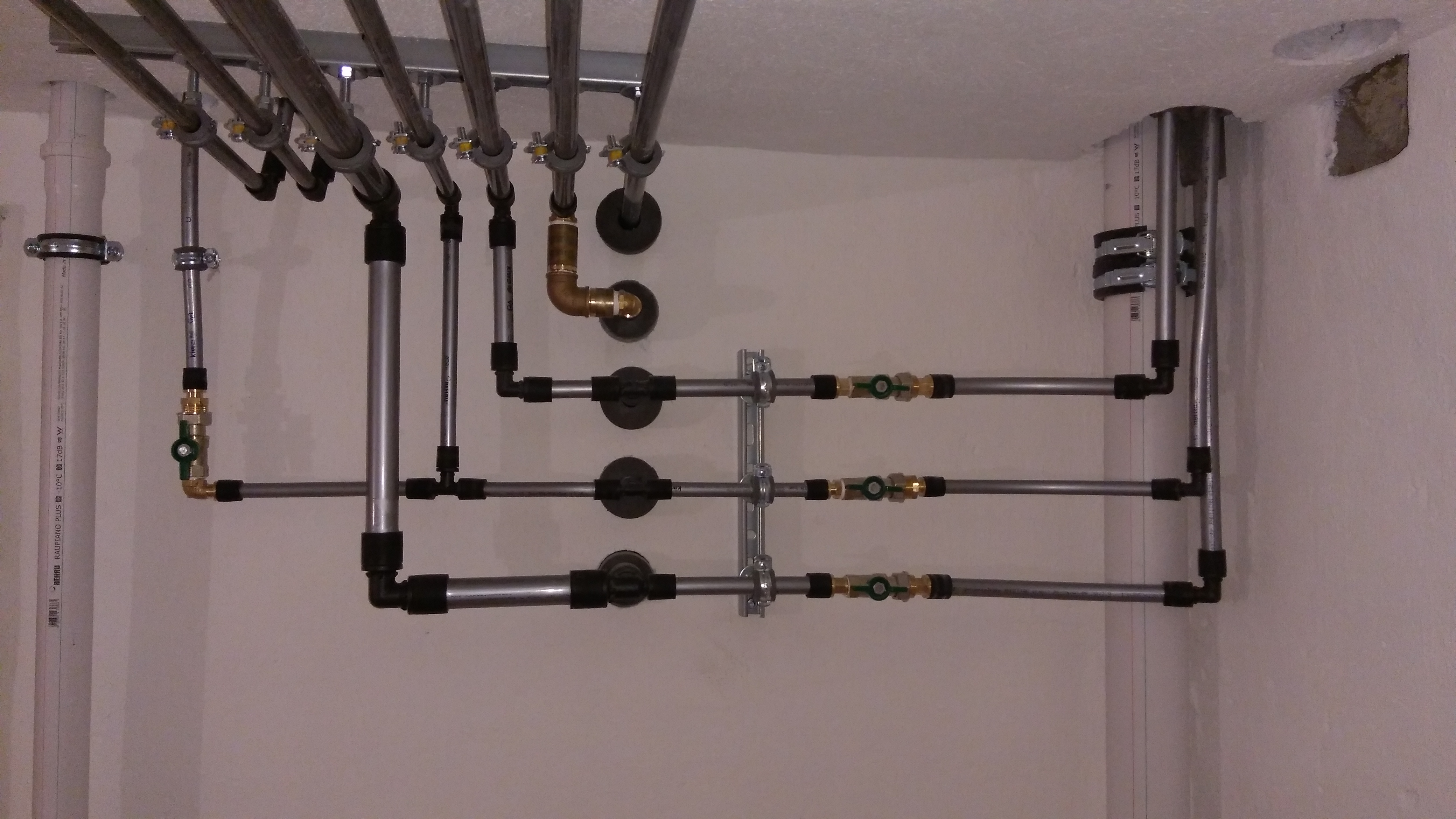

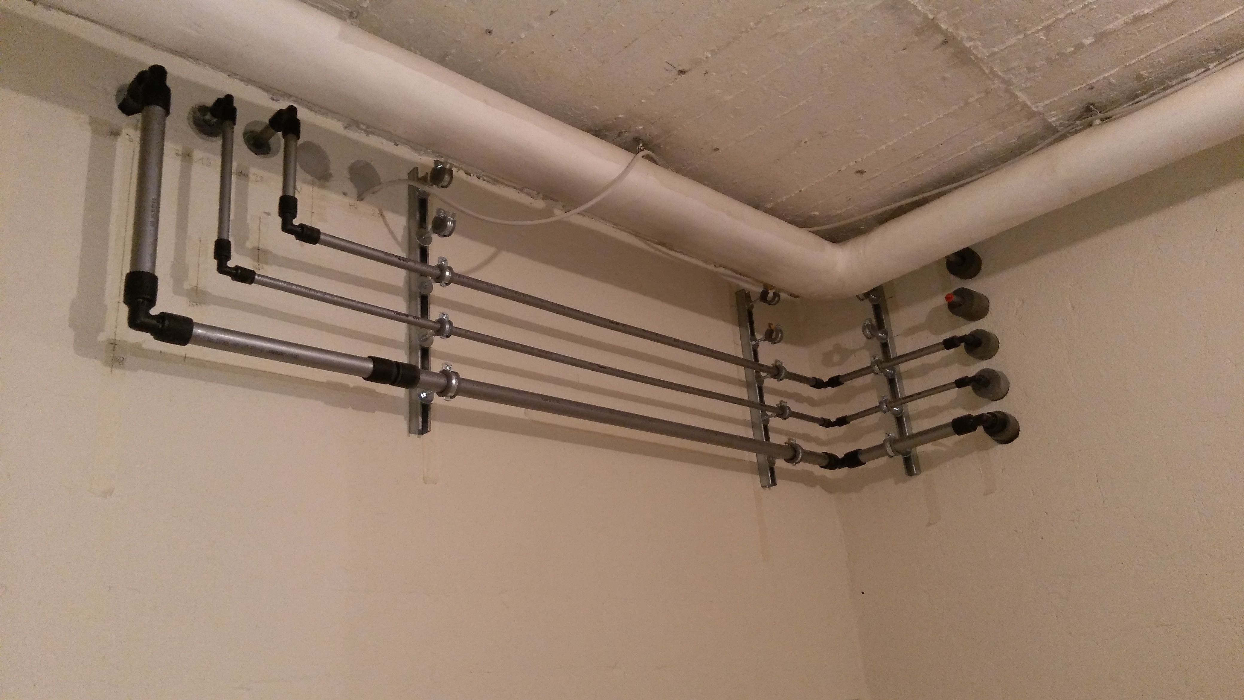

Blick in den Saunaraum, auch hier erst mal kein Platz für die Heizungsleitungen, weil die alten im Wege sind.
Kellerrohrinstallation: mehrere parallel verlaufende Metallrohre an Halterungen und eine PVC-Leitung

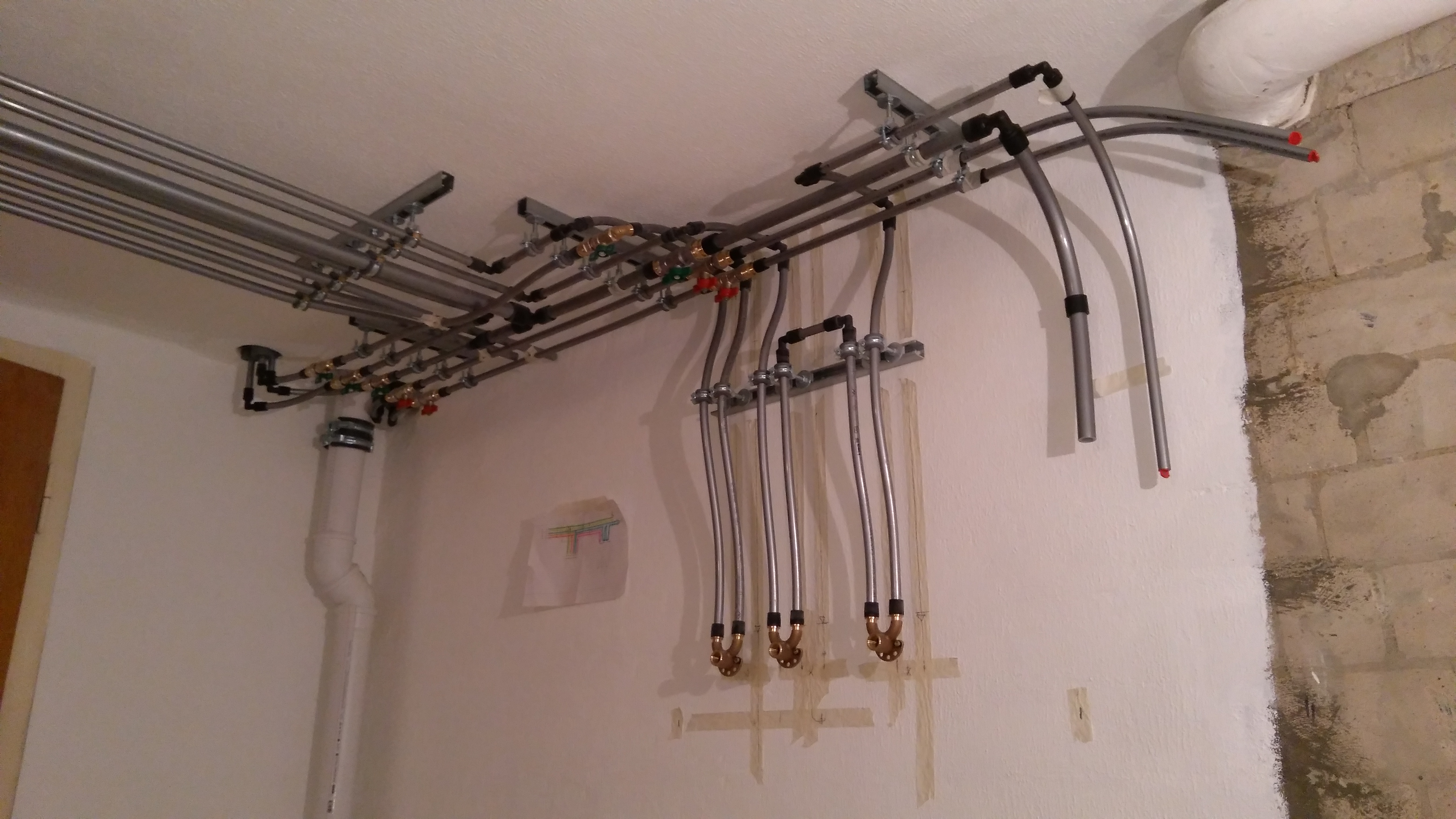

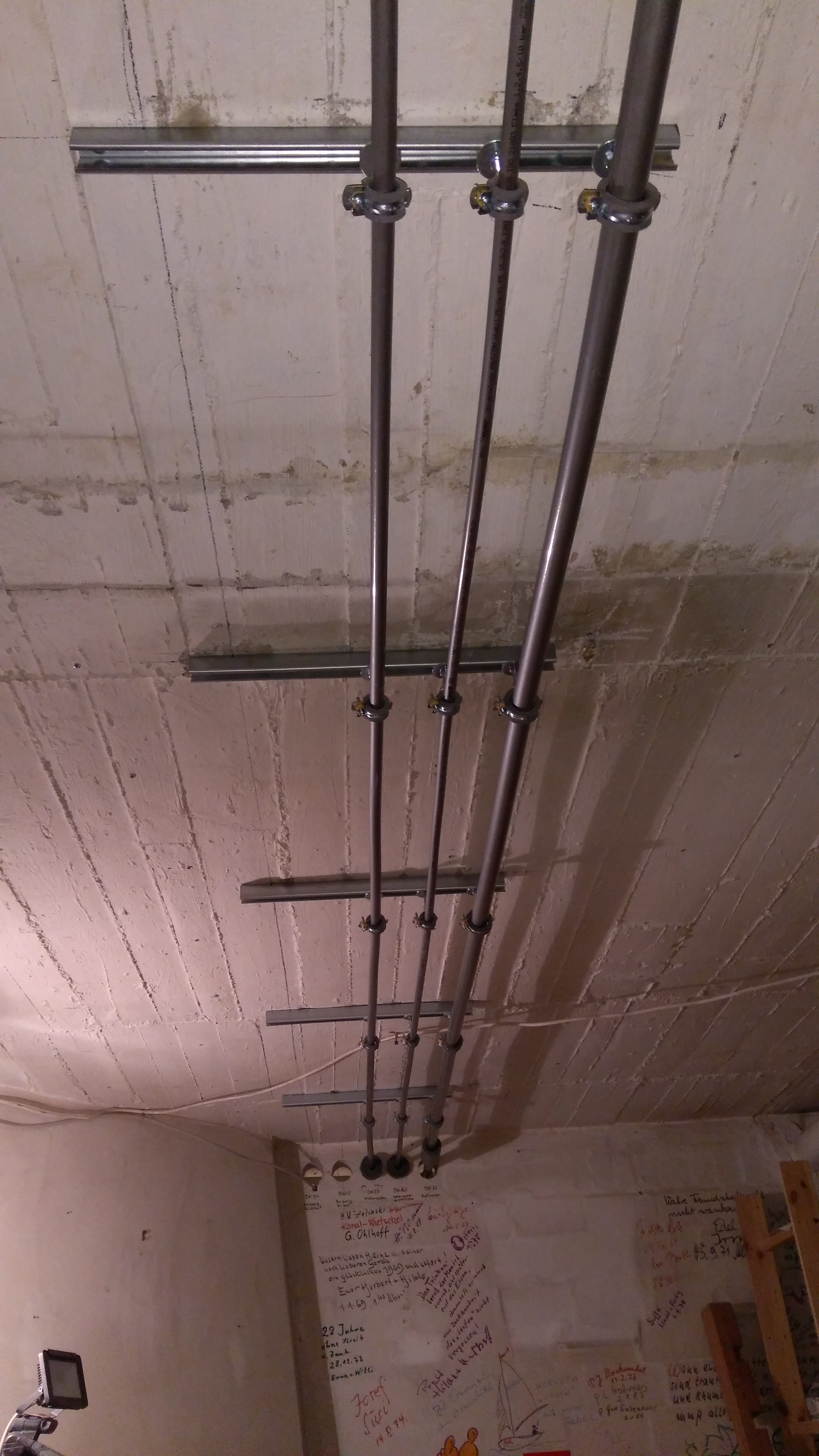

Weiter geht es durch das Kaminzimer, wo erst mal Schluss ist.
Mehrere vertikale Metallrohre mit Halterungen an Beton-Decke im Keller.

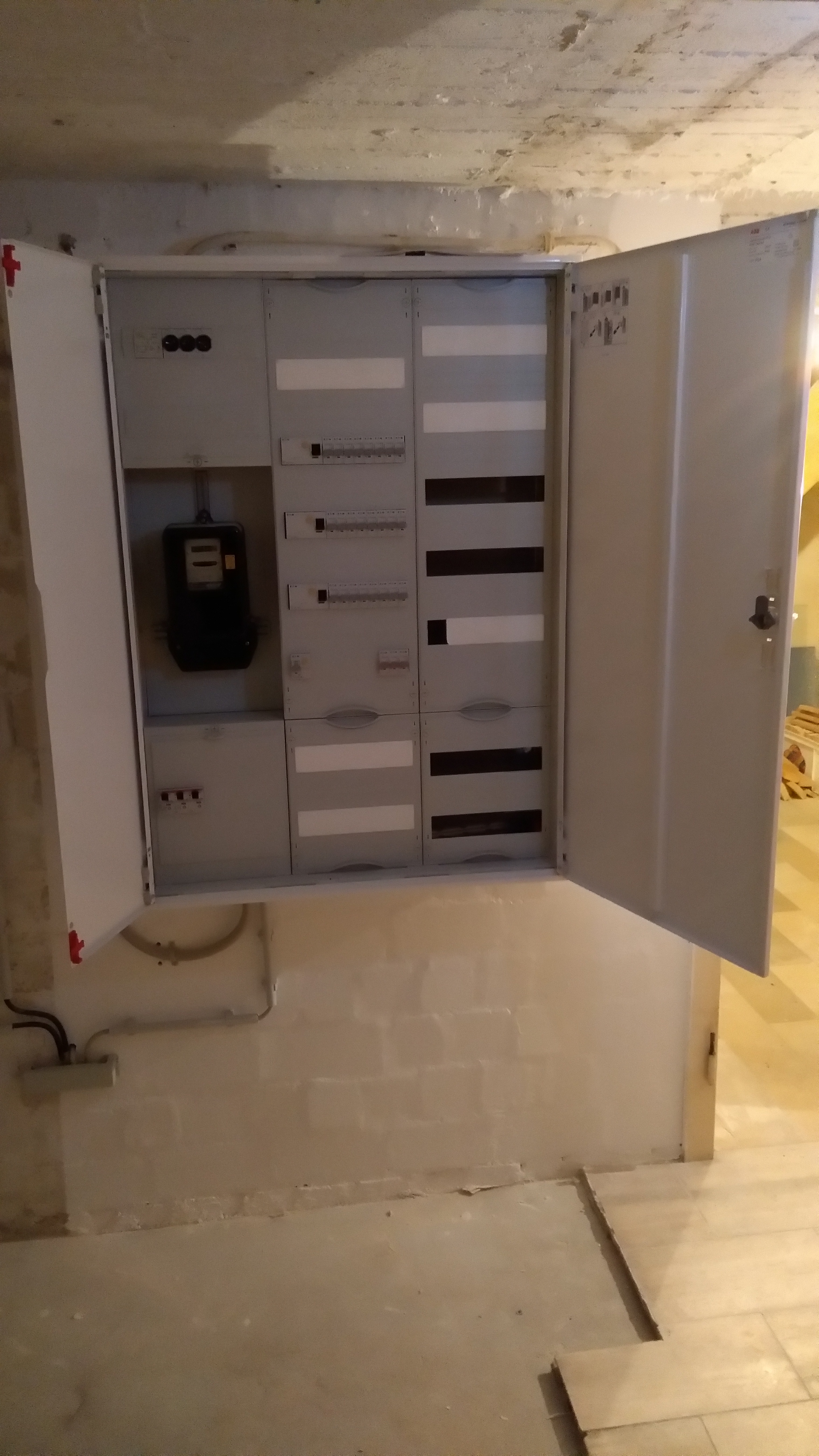

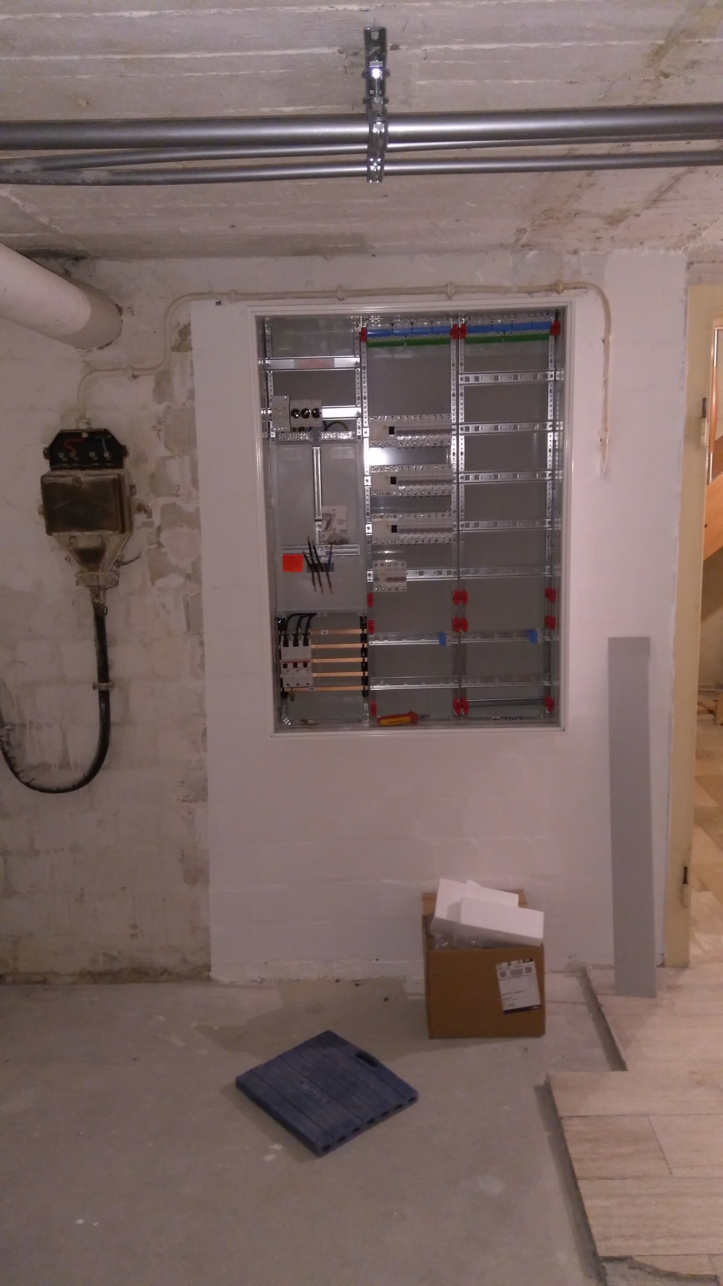

Langsam brauche ich die Basis für "neuen" Strom. Wir hatten eine einfache Aufgabe für die Elektriker: neuen Zählerschrank mit Sicherungen, Überspannungsschutz, Erdung/Potenzialausgleich, Versetzung des Zählers in den neuen Schrank und Verbindung zum alten und Beibehaltung der Altinstallation. Auf die Anfrage mit zwei Bildern an acht Betriebe haben nur zwei geantwortet :-( Einmal eine Absage mangels Kapazität und eine Vor-Ort-Besichtigung zur Angebotserstellung. Dieser Betrieb war glücklich über einen Miniauftrag. Sowas kann er immer gebrauchen, wenn auf einer Baustelle andere Gewerke für Ihn Verzögerungen verursachen. Solange wir flexibel sind, kann er das kurzfristig an einem Tag erledigen lassen.

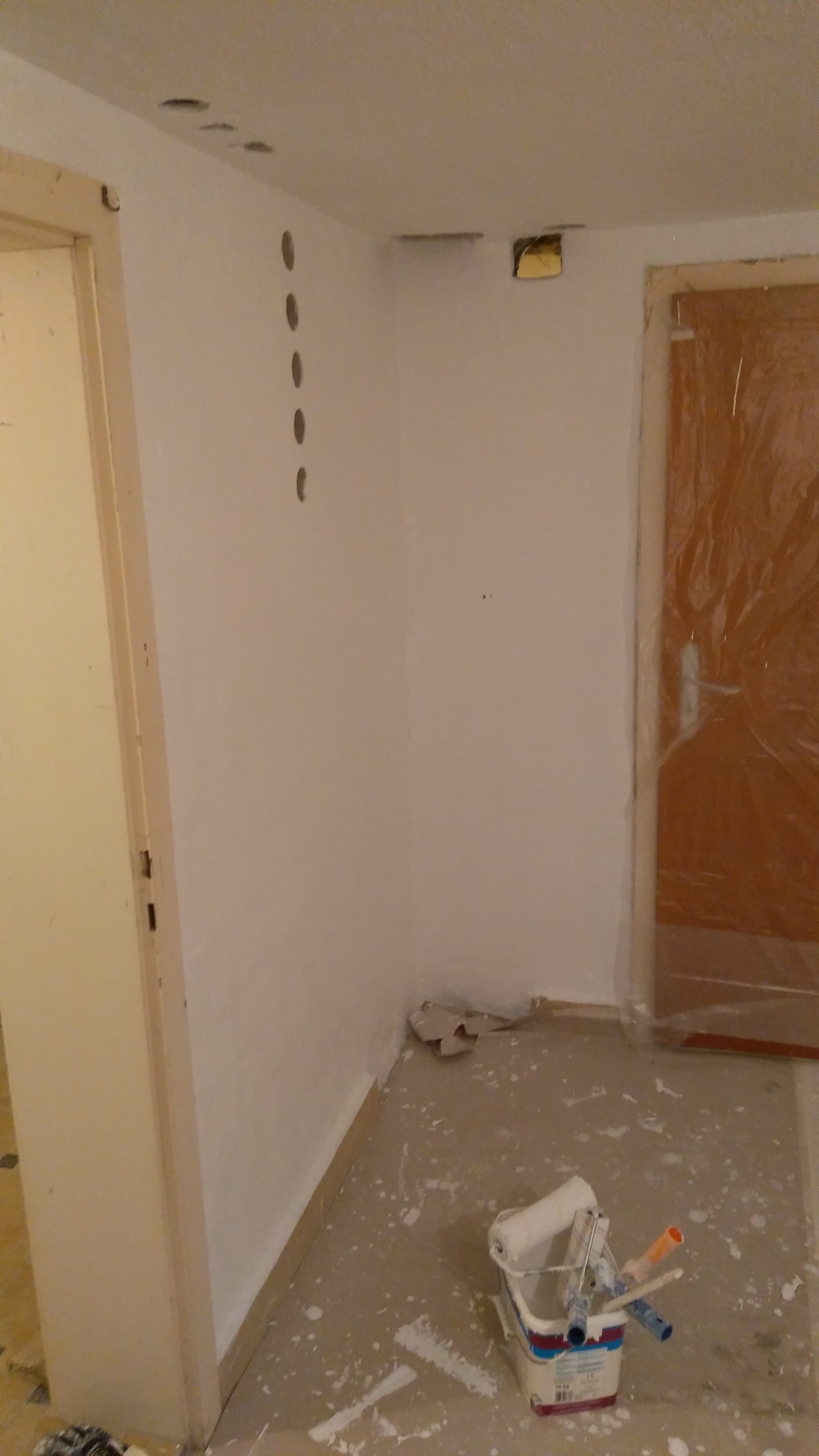

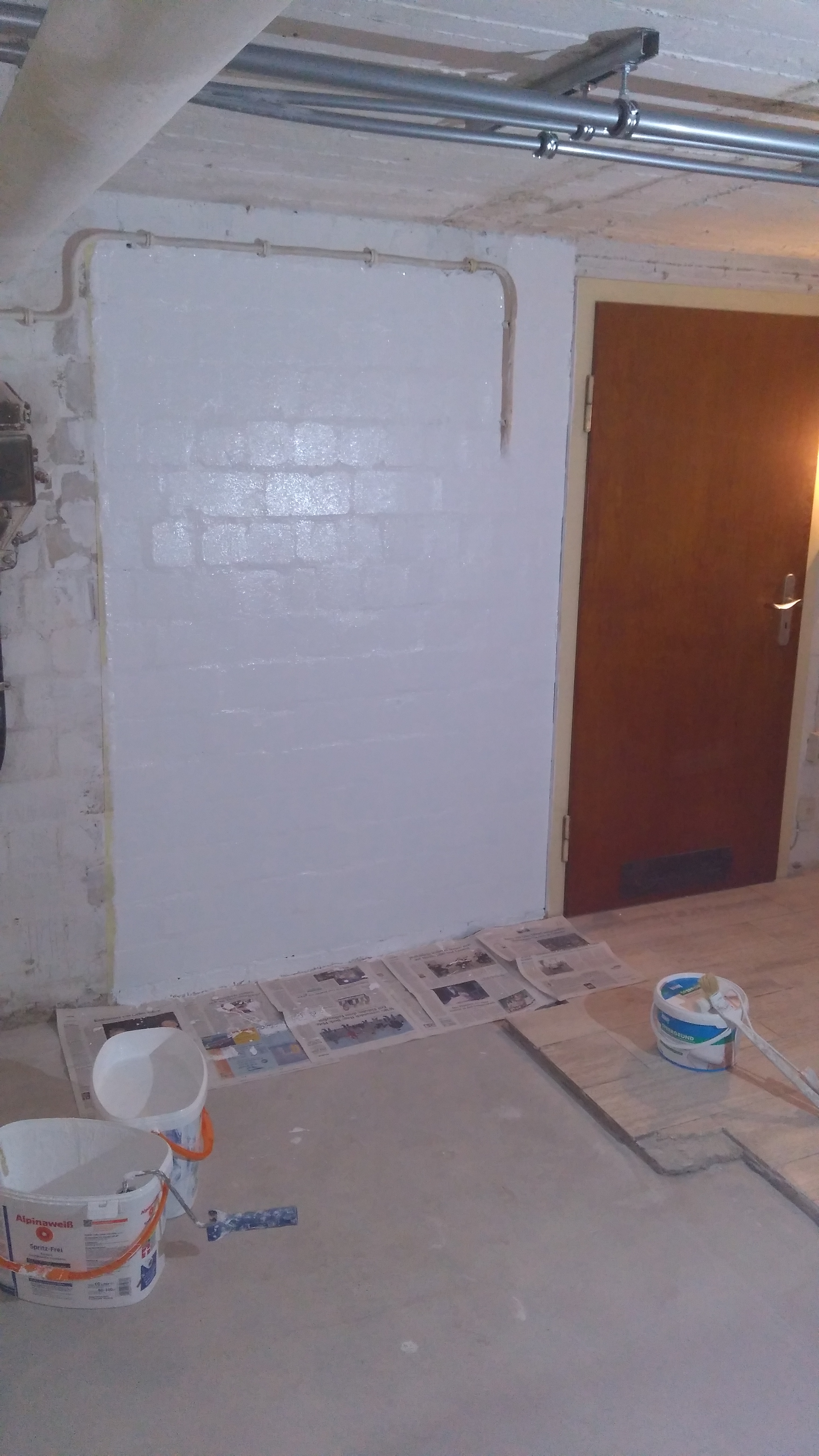

Plötzlich war Stand der Tag vor der Tür, also noch schnell die Wand vorbereiten, wo der neue Zählerschrank hinkommen soll. Im Kaminzimmer, auf der Rückseite der Wand von der alten Position.
Kellerraum bei Renovierung: weiße gestrichene Wand, Farbeimer, Zeitung als Abdeckung, Tür rechts.
(11.03.2019)
Da sieht man deutlich, wie viel ein bisschen weiße Farbe schon ausmachen kann.
Um acht waren die zwei Elektriker da, und kurz darauf hing der neue Schrank:
Verteilerschrank im Keller: Metallrahmen, Klemmenleisten, mehrere Kabelkanäle; Karton davor.
(12.03.2019)
Nach vier Stunden waren sie fertig mit der Verdrahtung. (Material und Lohn: 2.800€)

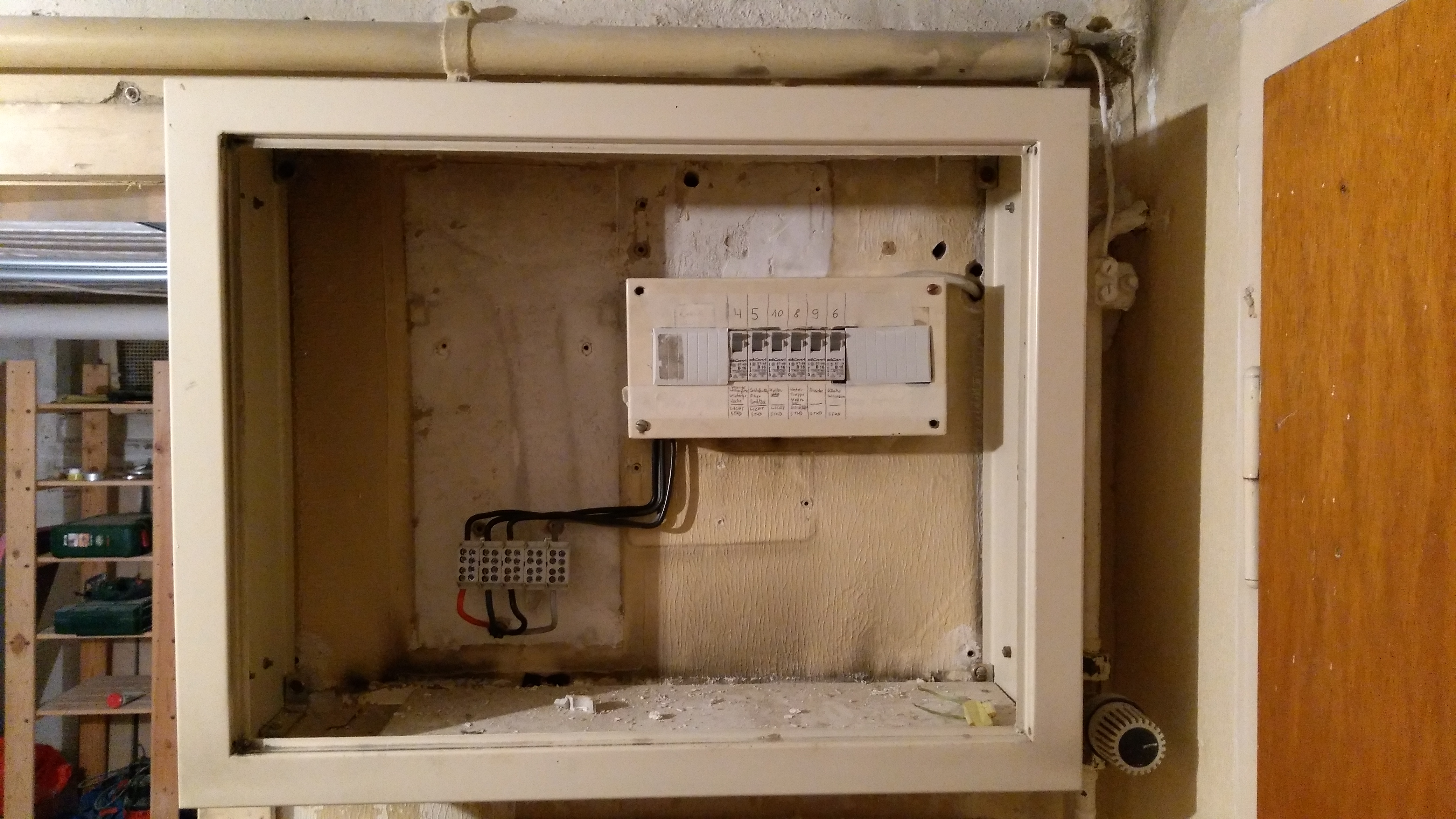

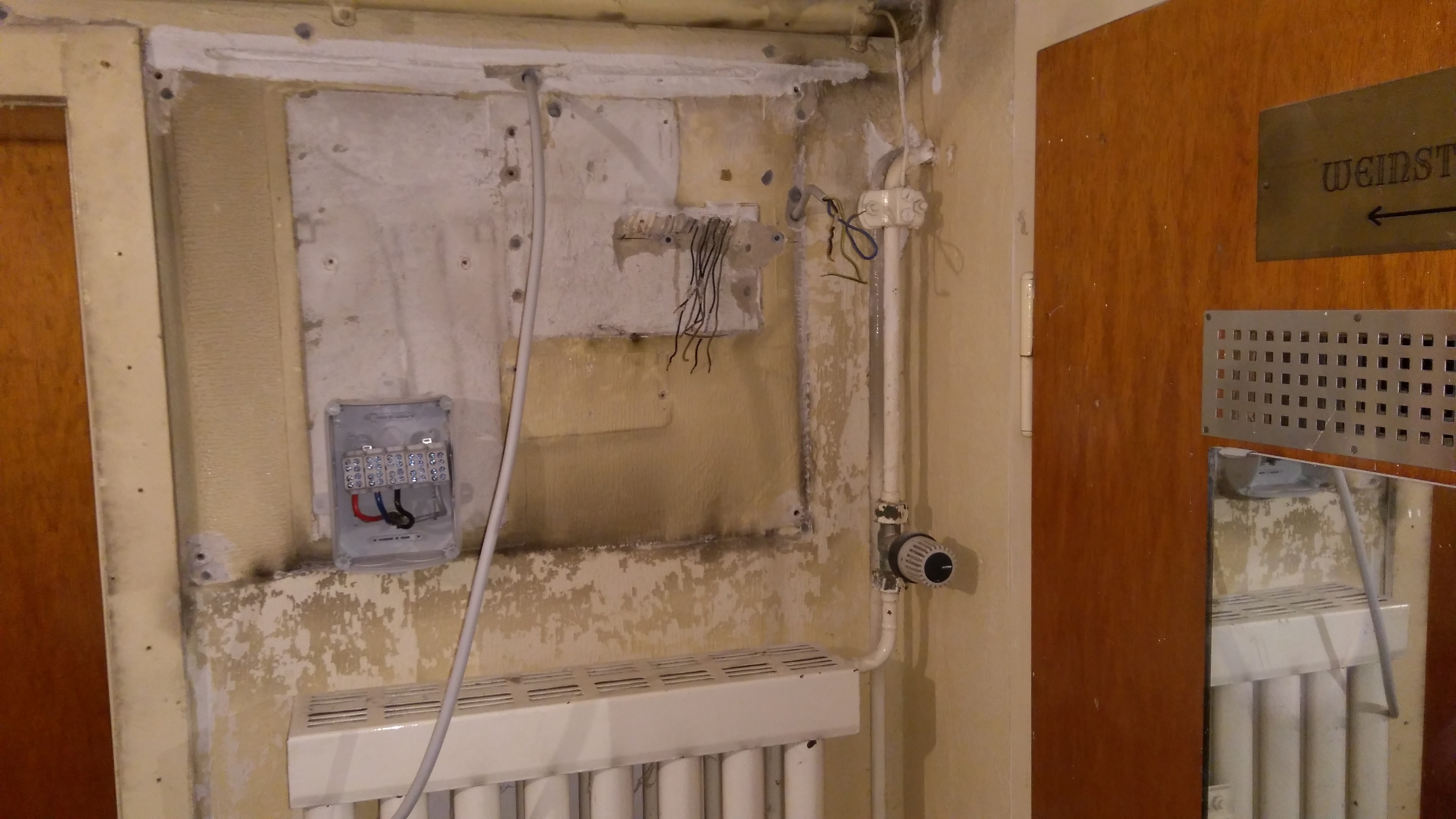

Die Elektriker sind zu Hause, der Schrank ist funktionsfähig. Im alten hab ich noch aufgeräumt und alles entfernt, für Dinge die durch die Arbeiten im Haus schon nicht mehr da waren (Durchlauferhitzer, Waschmaschine, Sauna, Herdanschluss)
Offener Stromverteiler in Wandnische, Kabelbündel und Klemmblock, staubig und alt.
(12.03.2019)

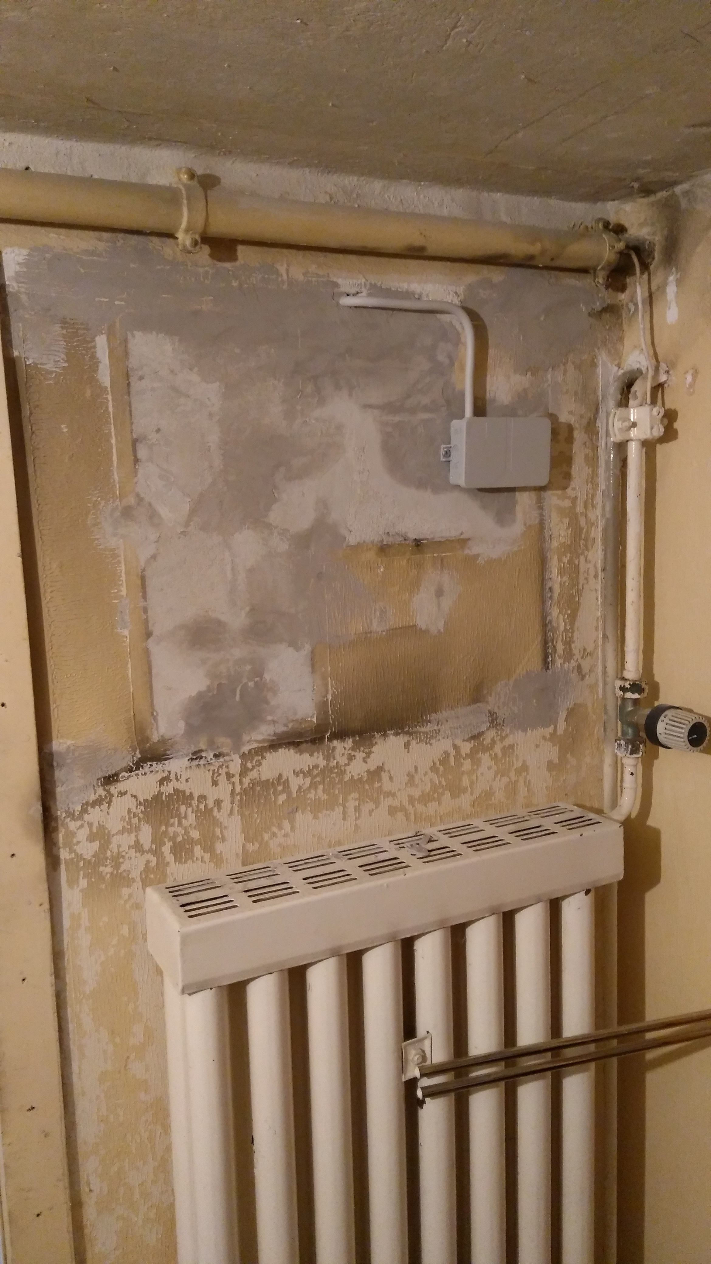

Später konnte ich die Altsicherungen weiter reduzieren, so dass eine Verschiebung auf die andere Seite möglich war:
Altmodischer Heizkörper mit Rohren vor abblätternder Wand und graues Kästchen an der Wand
(11.05.2019)

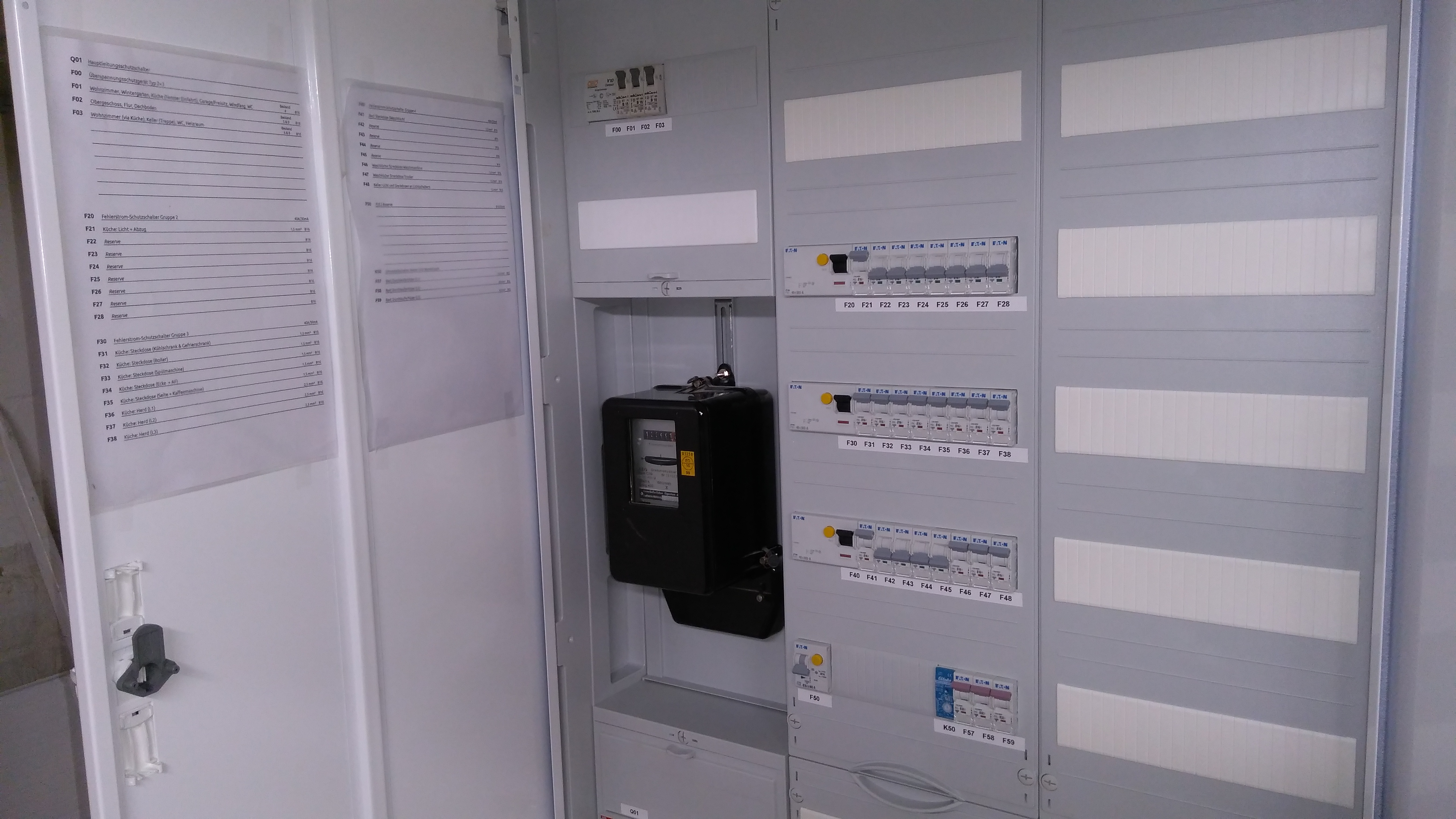

Dokumentation!
Großer elektrischer Verteilerkasten mit mehreren Sicherungsautomaten, Zähler und Beschriftungen.

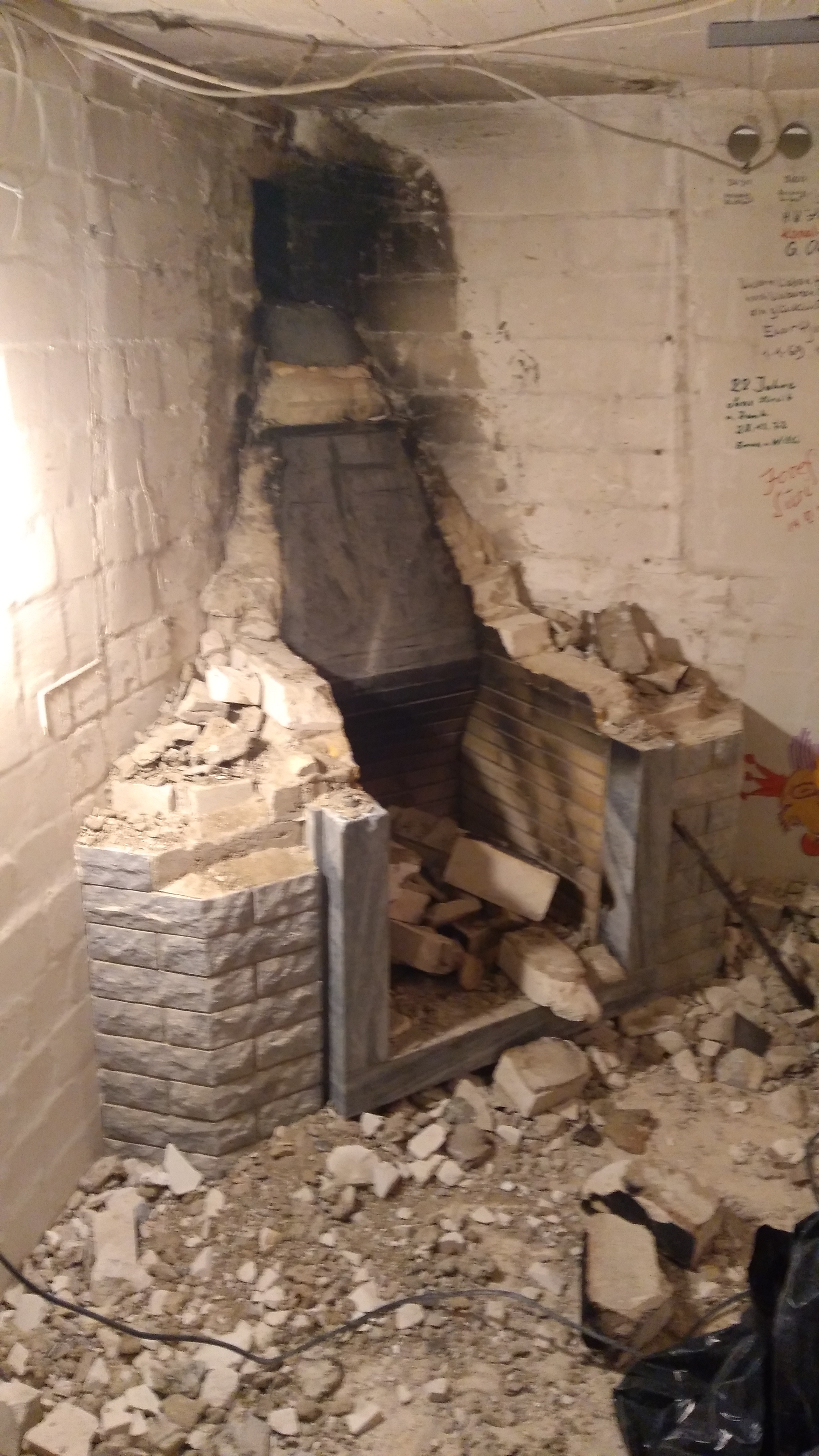

Der einzig sinnvolle Weg vom Sicherungskasten zur Waschküche und weiter zur Küche/Bad führte im Kaminzimmer an der Wand lang und kurz durch den Flur. Nur war dort der Kamin im Wege - kein Problem für den Boschhammer:
Kellerraum mit teilweise eingestürzter Ziegelwand und Trümmern am Boden.
(24.03.2019)

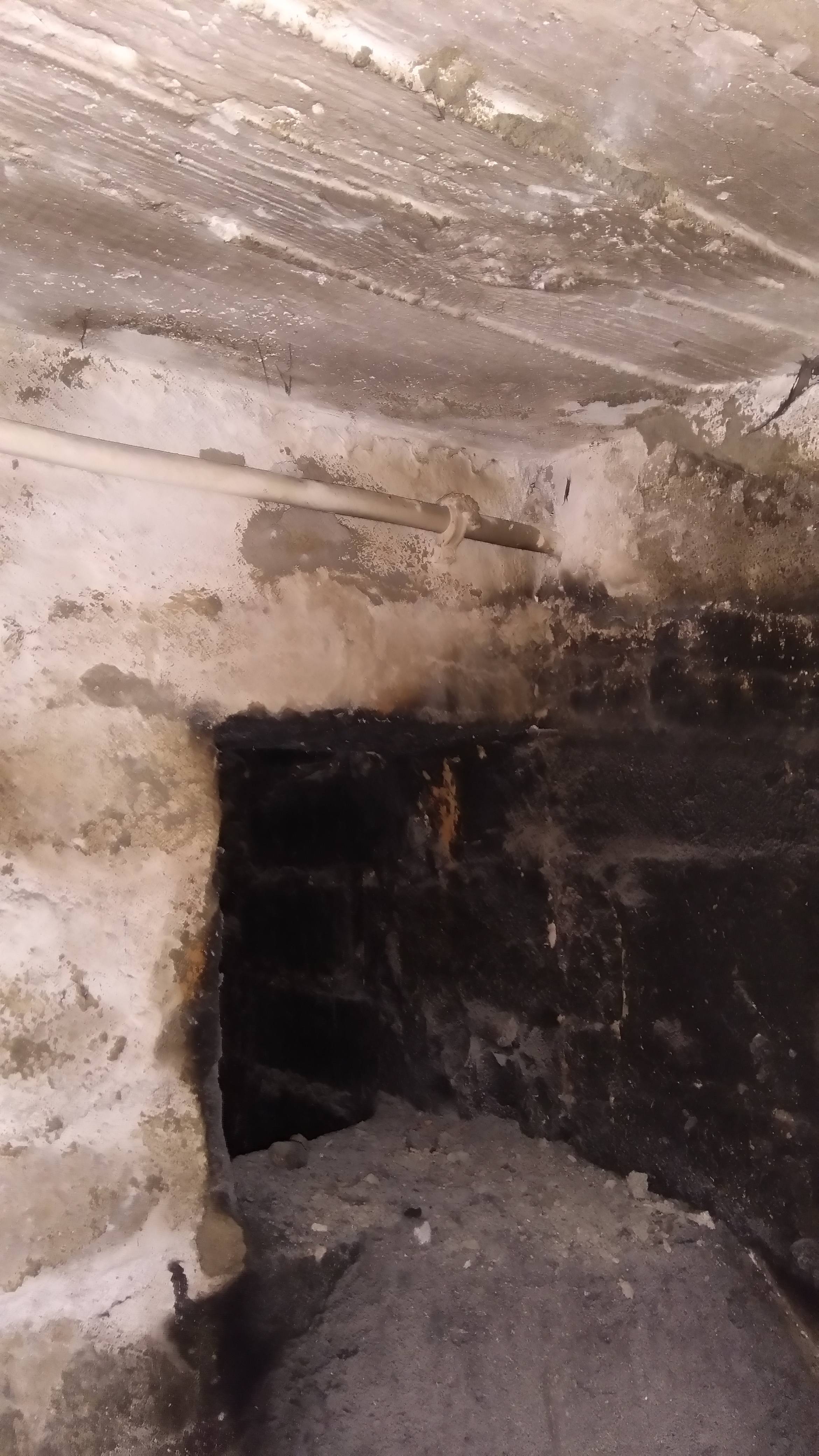

Ja, die Stromleitung zum alten Durchlauferhitzer ging durch den Ofen durch
Kellerraum mit rauer Wand, Rohr an der Decke, dunkle Öffnung in der Wand, staubiger Boden.

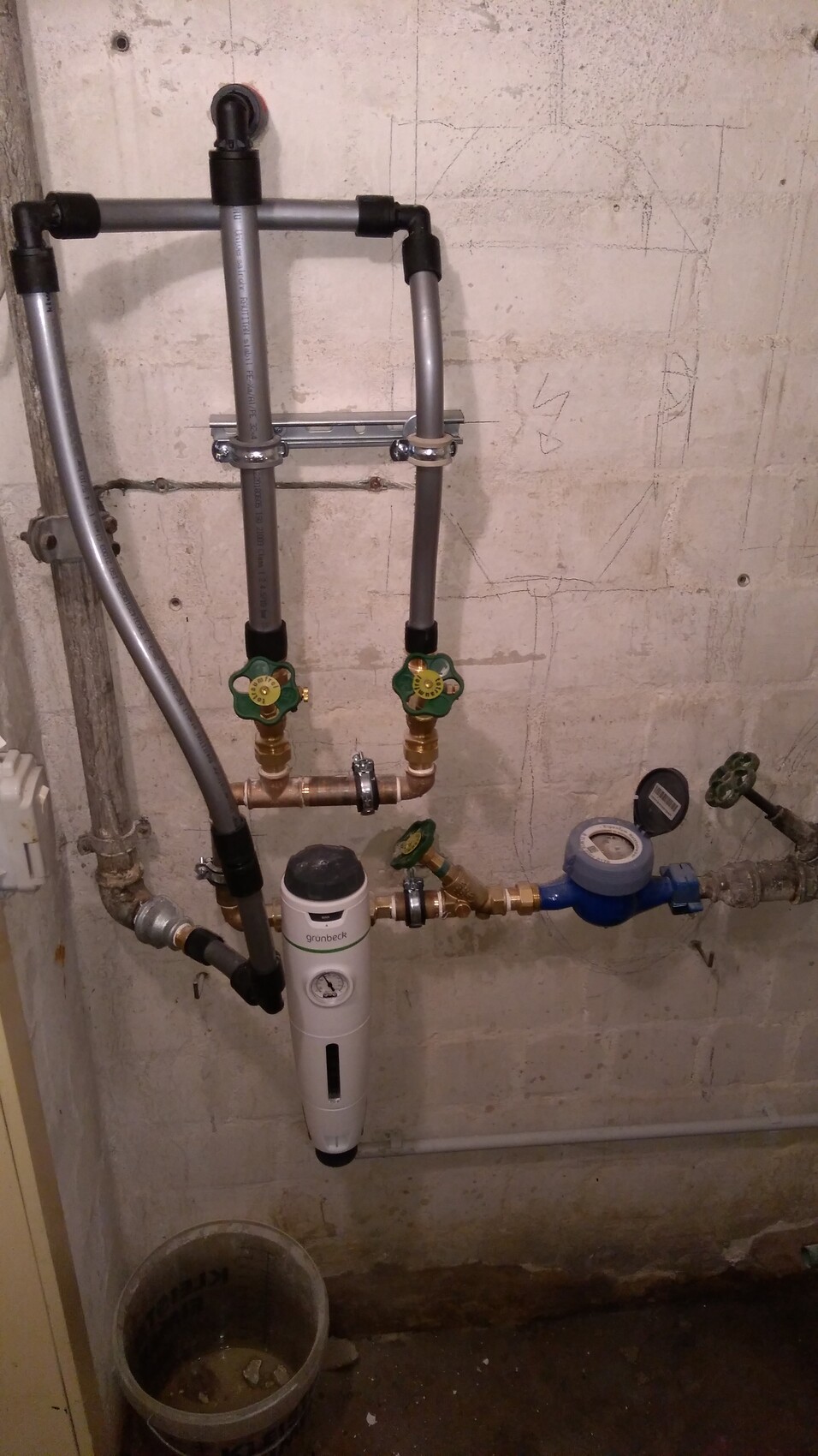

Zeit das Kaltwasser umzuklemmen, alte Verbindungen lösen. Rücklaufverhinderer, Filter/Druckbegrenzer einbauen, alten Strang provisorisch wieder anschließen (versorgt noch das Gäste-WC im Eingang). Neuen Strang im Kaminzimmer anschließen.
Keller-Sanitärinstallation: Rohre, Grunbeck-Filter, Wasserzähler, grüne Absperrventile
(31.03.2019)

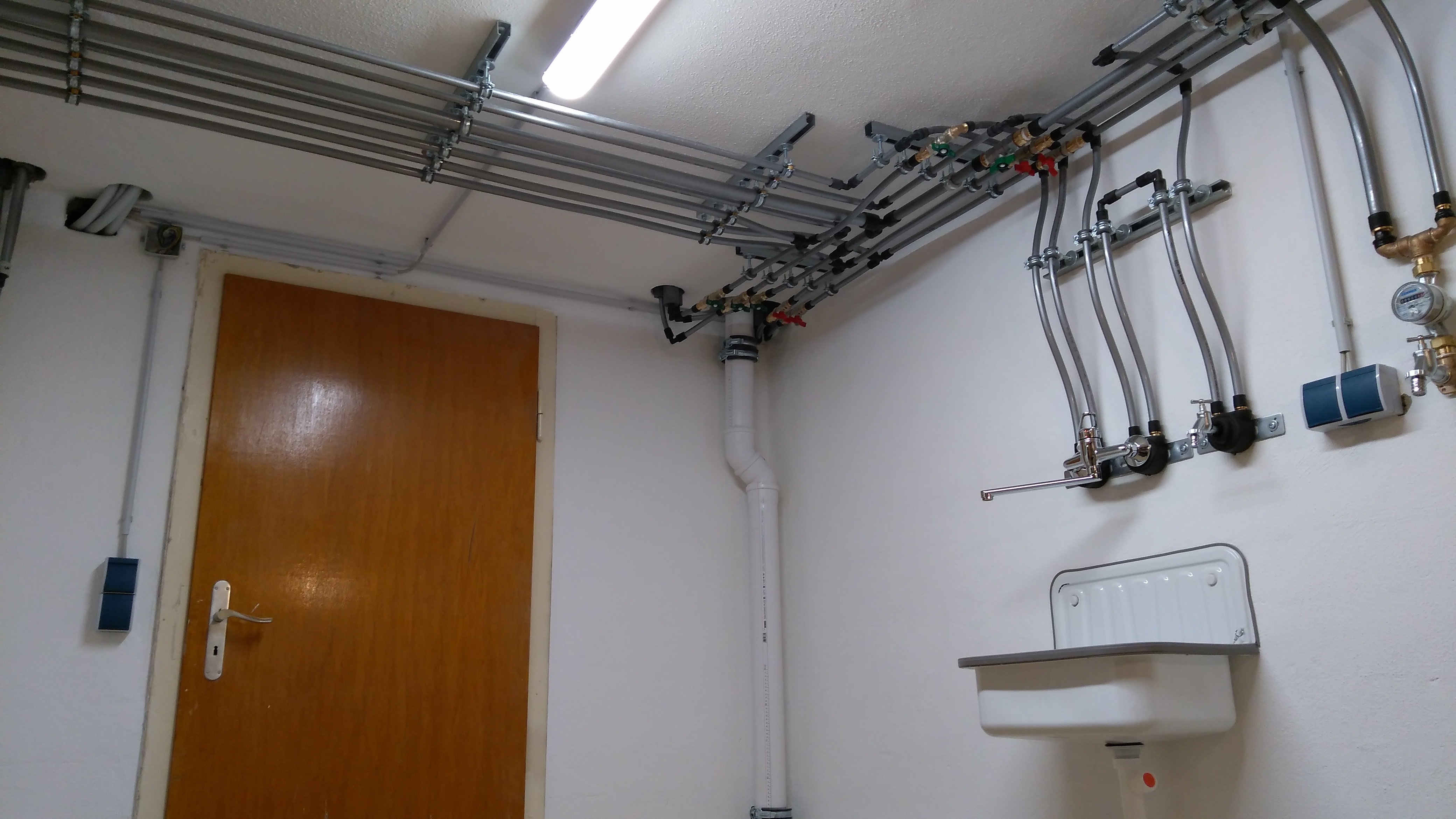

Waschküche mit neuem Strom und Wasserhähnen.
Technikraum mit vielen Rohren an der Decke, Ventilen, Messgerät, Spüle und Tür.

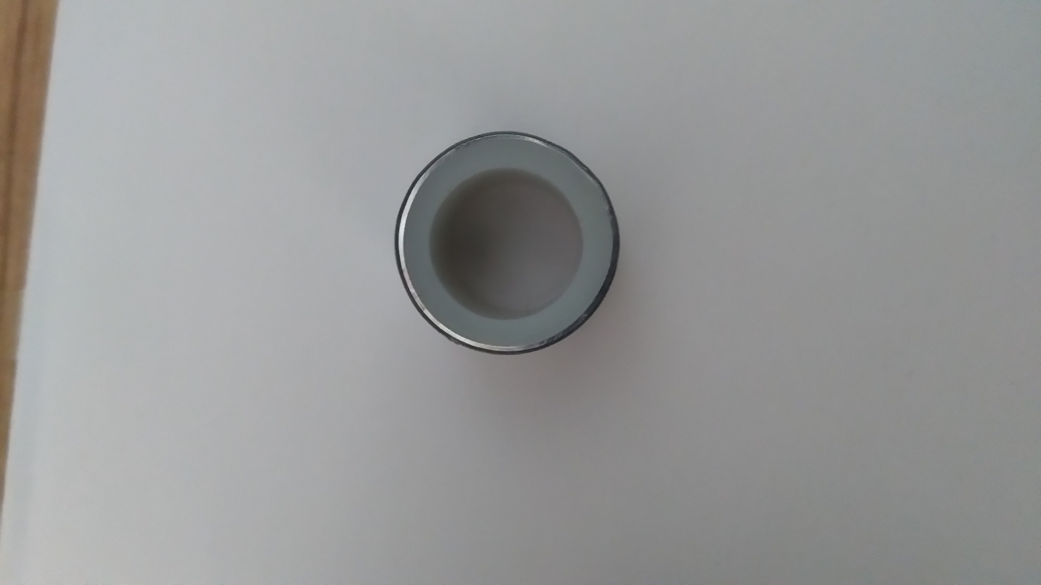

Die verwendeten Wasserleitungen sind PEXa-Rohre mit Aluminium-Kaschierung und PE-Ummantelung. Hier ein Querschnitt, damit sich jeder was vorstellen kann:
Leerer silberner Metallbecher von oben, runde Öffnung, liegt auf hellem Tisch.

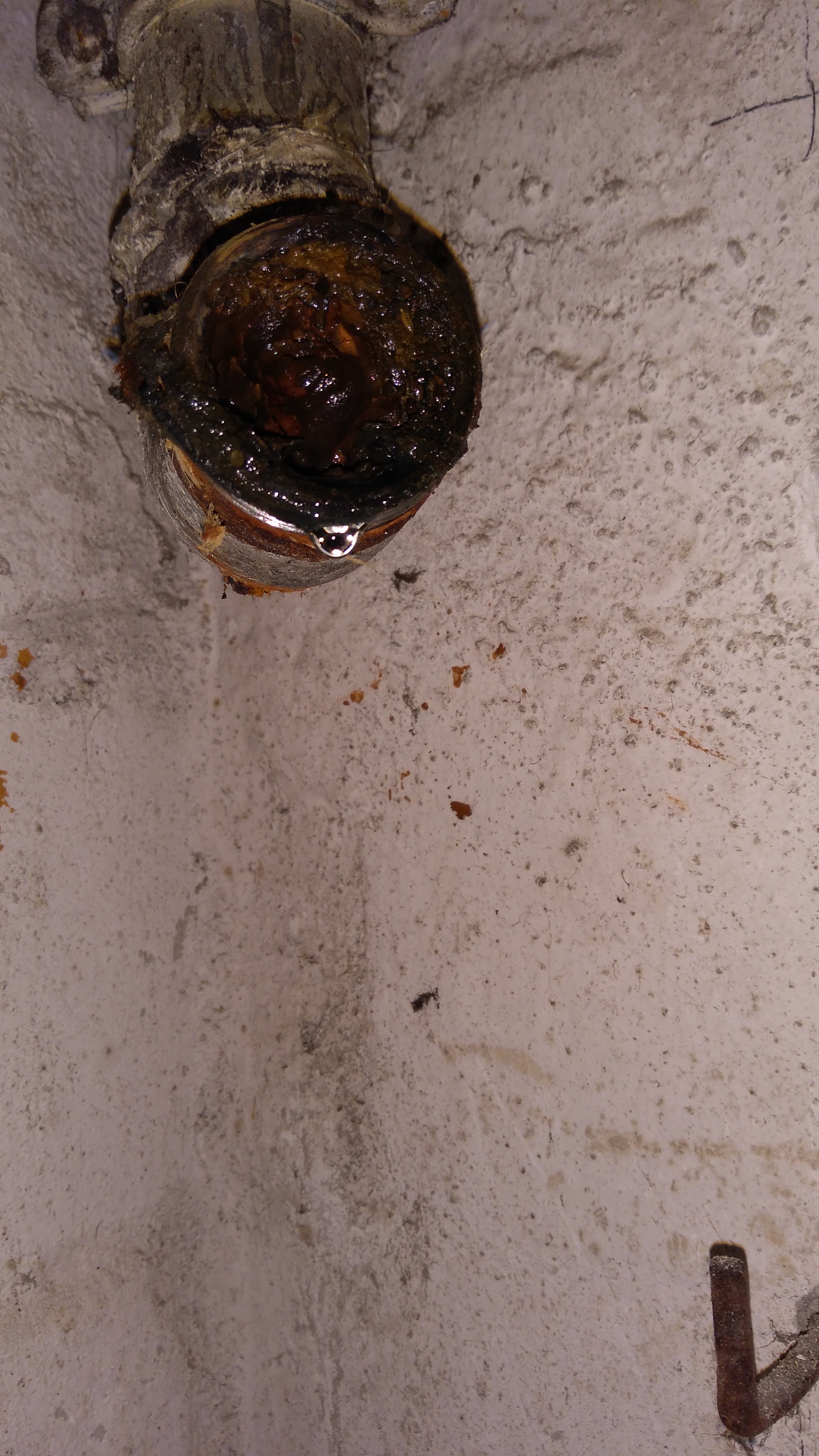

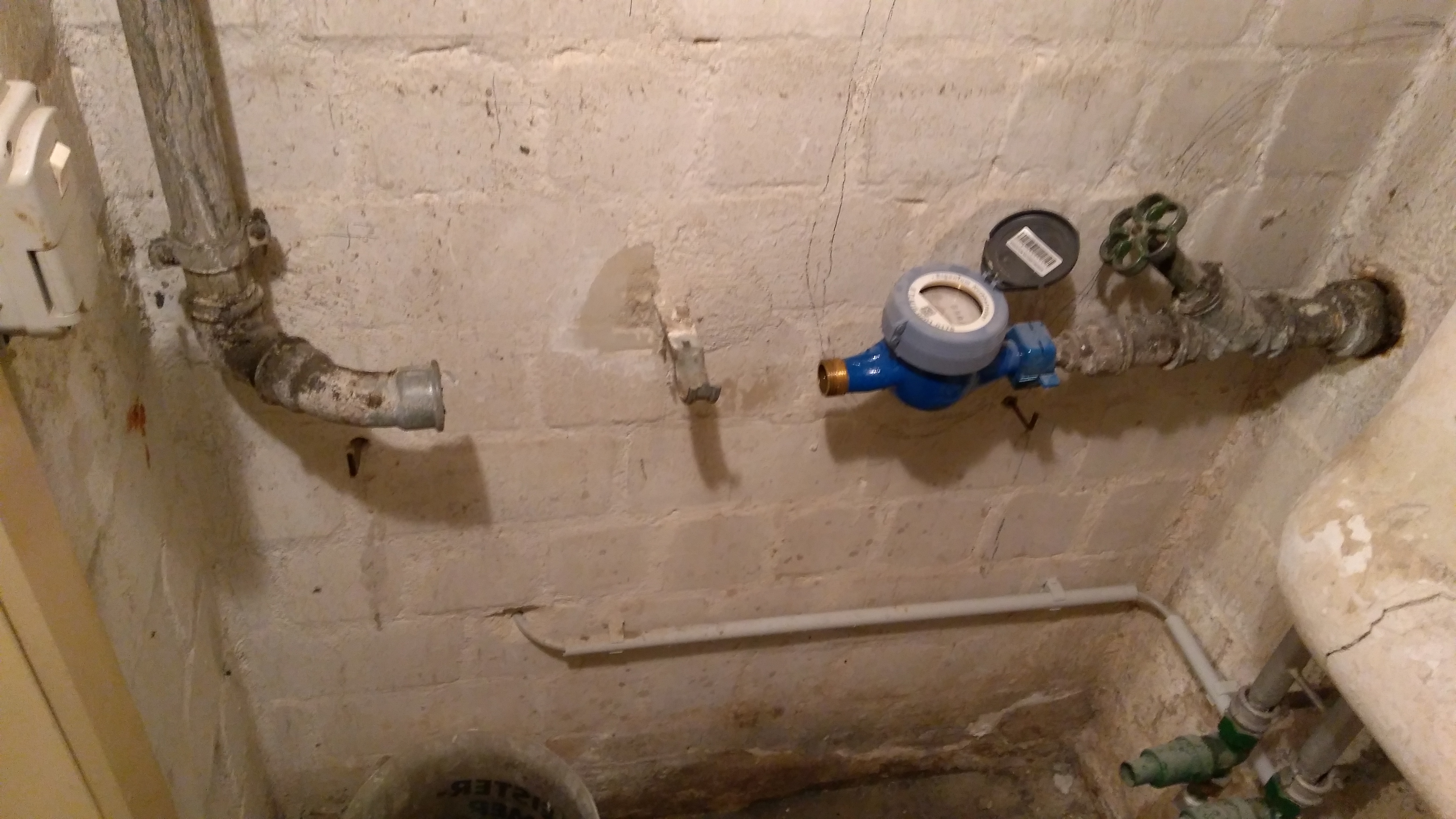

Uns haben viele gefragt, warum wir zu erst die Rohre tauschen, anstatt alles hübsch zu machen. So schlimm kann das doch nicht sein und Eisenrohre halten doch länger als 60 Jahre.
Nun, deswegen: Ich will das hier nicht trinken.
Rostiges Rohrende mit klebrigem, dunklem Schlamm auf Betonboden
(erster Knick nach der Wasseruhr)

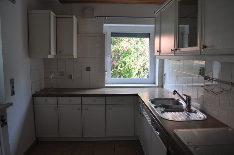

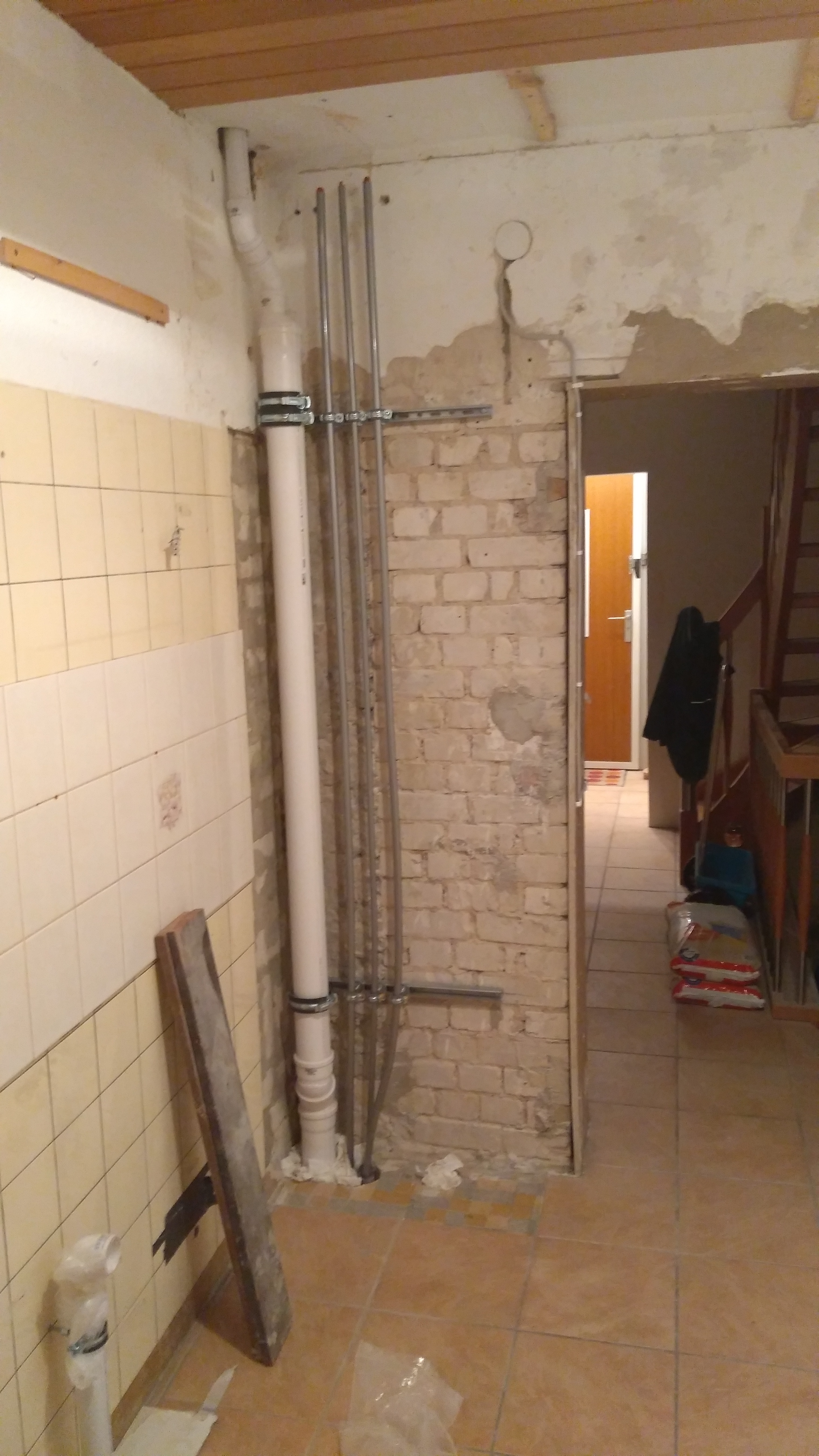

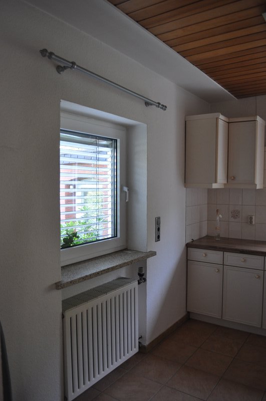

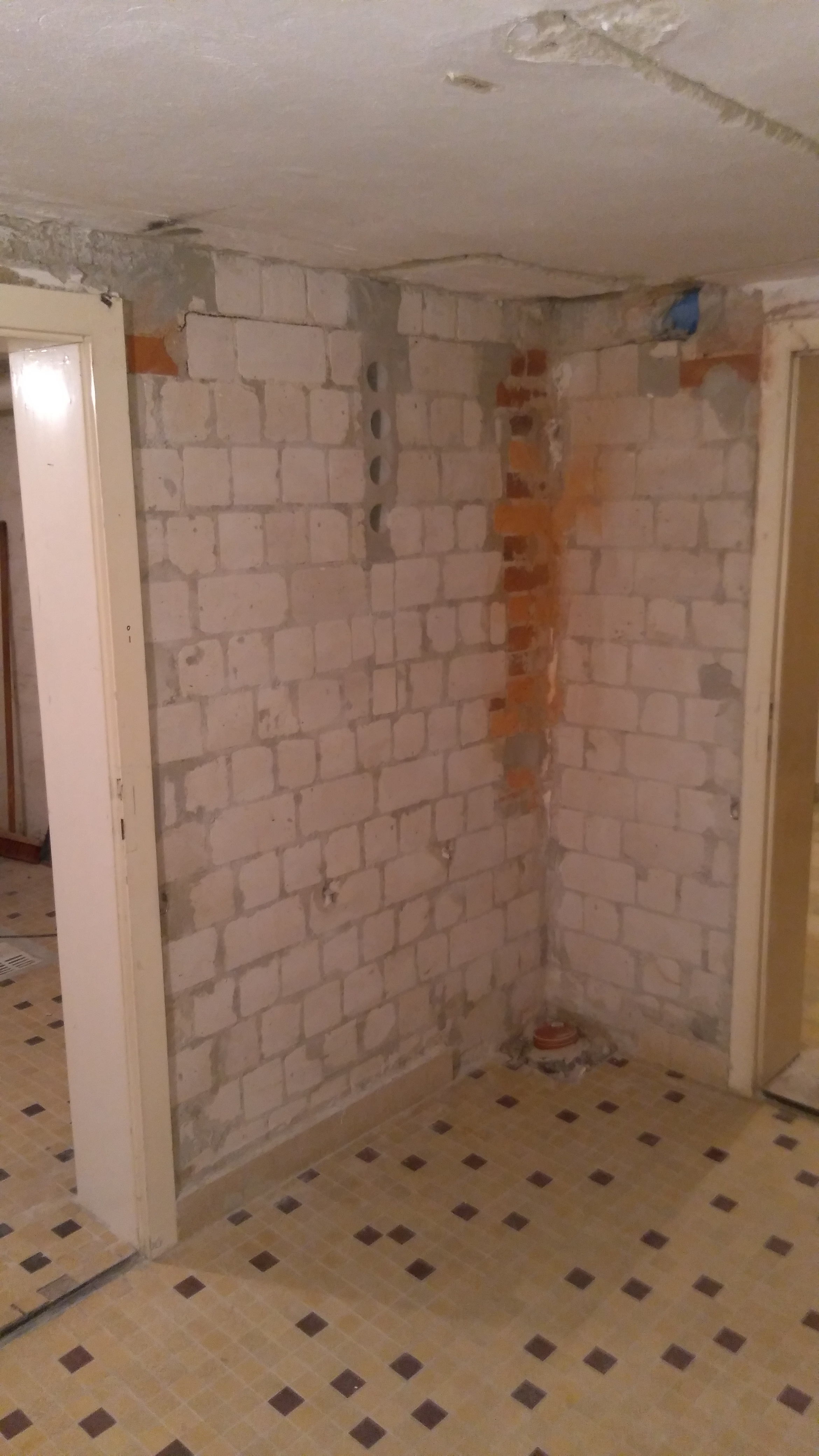

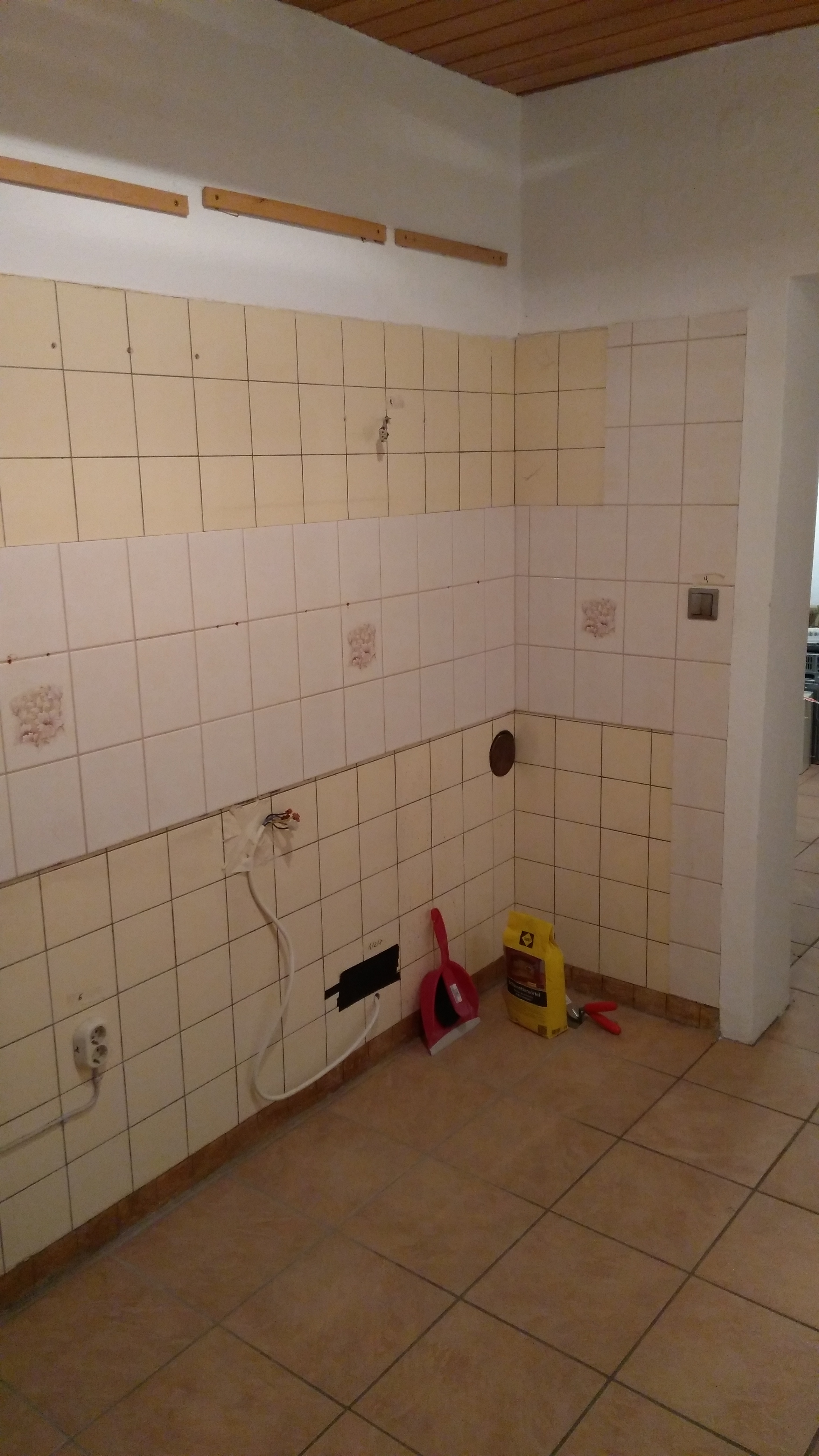

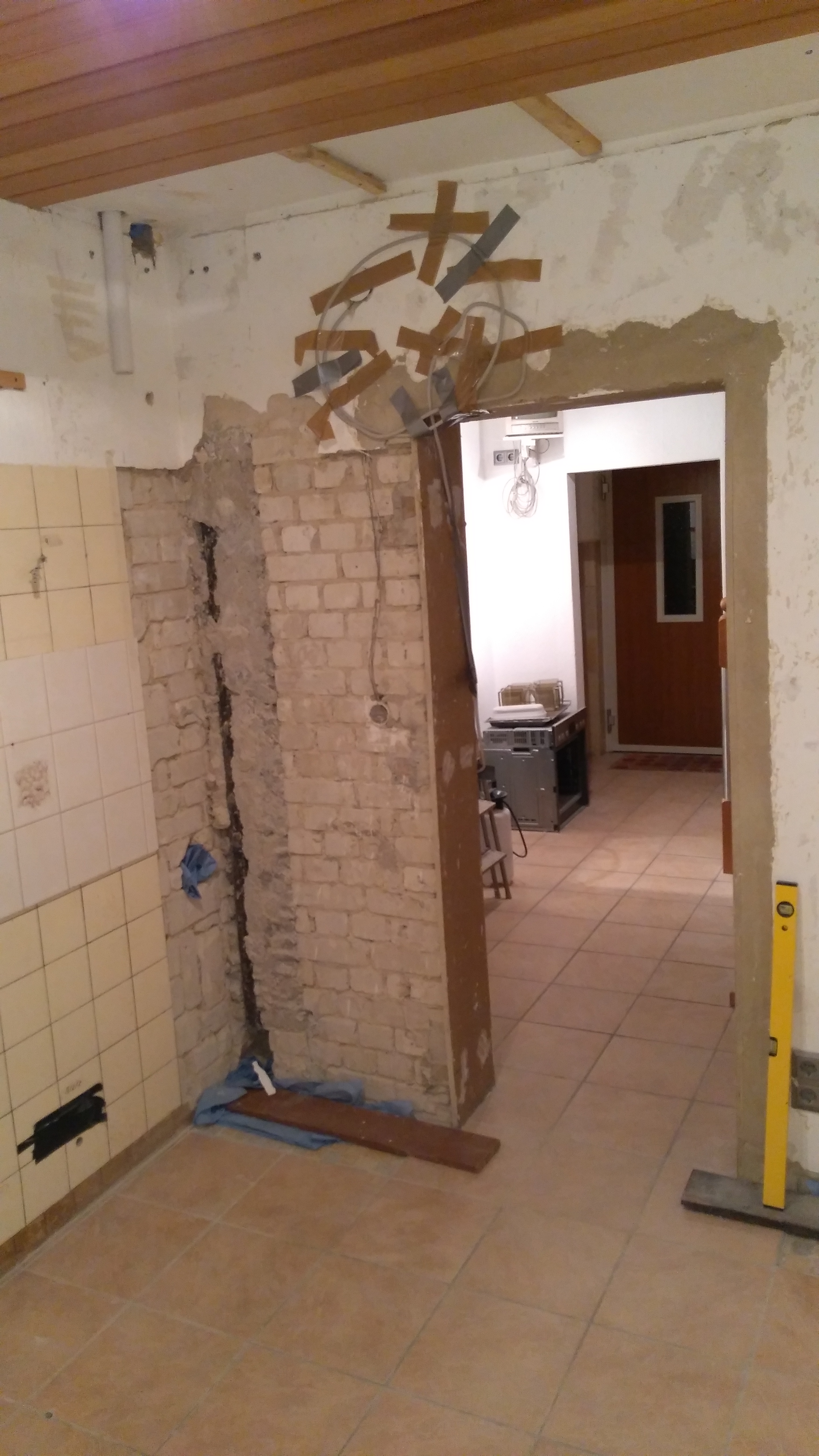

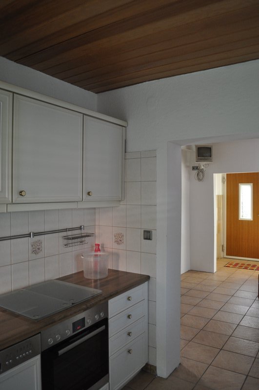

Wenn im Keller Rohre nach oben gehen und vom Bad nach unten, dann müssen die durchs Erdgeschoss geführt werden. Dort ist aber die Küche im Wege. Bisher sind die Rohre in der Wand eingemörtelt. Die Aussparung in der Wand wäre aber zu klein für alle neuen Rohre an einer Stelle. Also müssen diese vor die Wand zum Flur gesetzt werden. Das ermöglicht auch ein Tür in die Öffnung zum Flur einzubauen, die von den Vorbesitzern entfernt wurde.
Auch hier gilt, die Küchenmöbel bleiben erst mal drin, der neue Strom wird Aufputz verlegt und erst später mit der Komplettsanierung der Küche in der Wand. Die Fliesen auf Wand und Fußboden sind wie im Bad auf die alten geklebt. Zustand vorher:
Küche mit weißen Hängeschränken, Herd, Holzarbeitsplatte und Durchgang zum Flur.
Küche abgebaut:
Leerer Küchenbereich mit beigen und weißen Fliesen; Reinigungswerkzeuge am Boden.
(19.12.2018)
Kernlochbohrungen gemacht
Bohrhammer neben drei runden Löchern in braunen Fliesen; Werkzeuge liegen bereit.
(29.12.2018)
Teilweise Fliesen und Tapete entfernt
Renovierter Küchenbereich mit freigelegter Backsteinwand, Kabeln und Durchgang zur Küche.
(16.01.2019)
Rohre verlegen
Kellerraum mit weißen PVC-Abflussrohren und Metallrohre an der Wand, Bauarbeiten.
(18.02.2019)

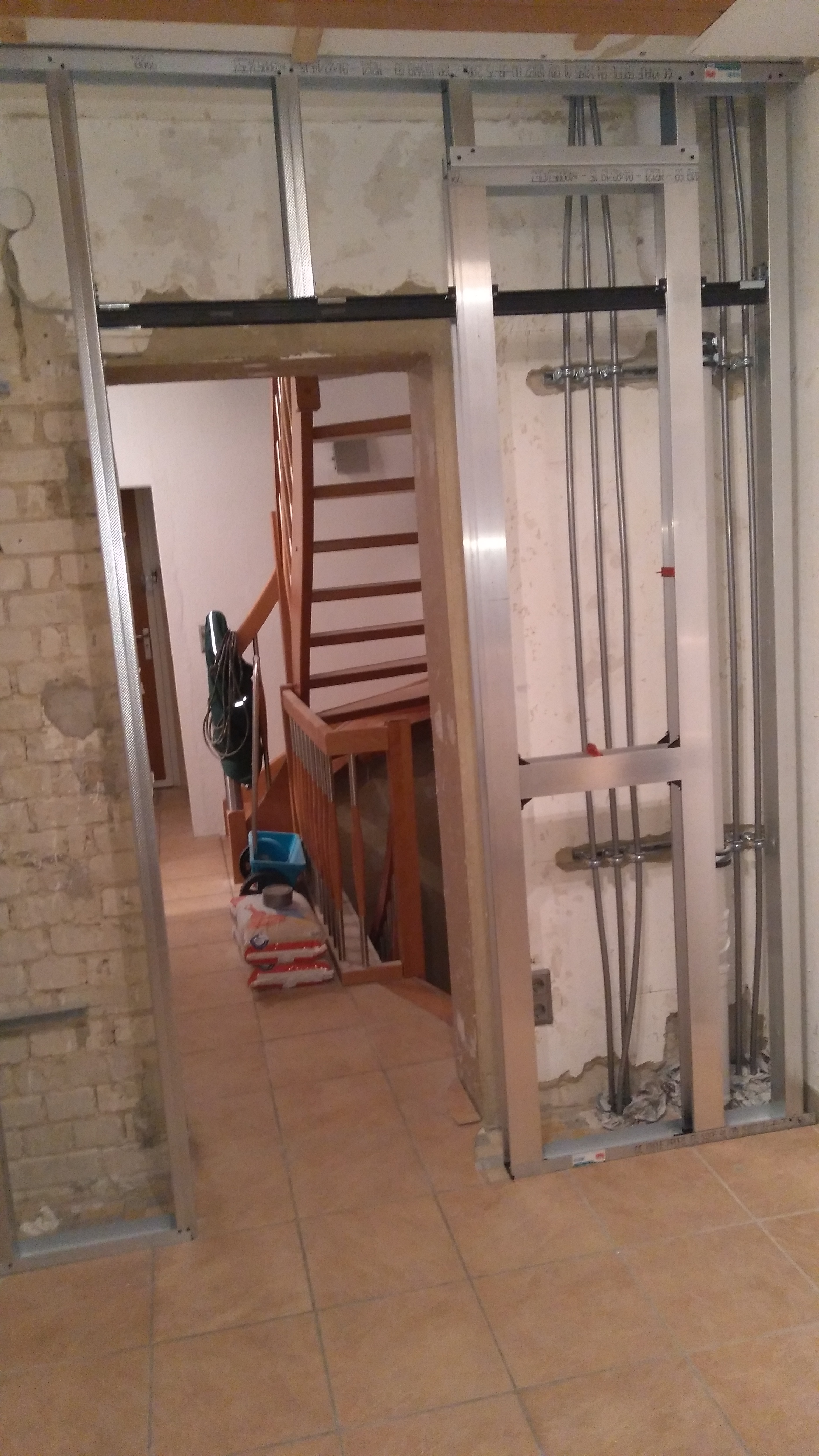

Leichtbauwandprofile mit Schiebetürsystem vor die Wand gesetzt
Unfertige Innenwand mit Stahlskelett, Kabelrohren, Bauutensilien und Treppe im Hintergrund.
(01.03.2019)

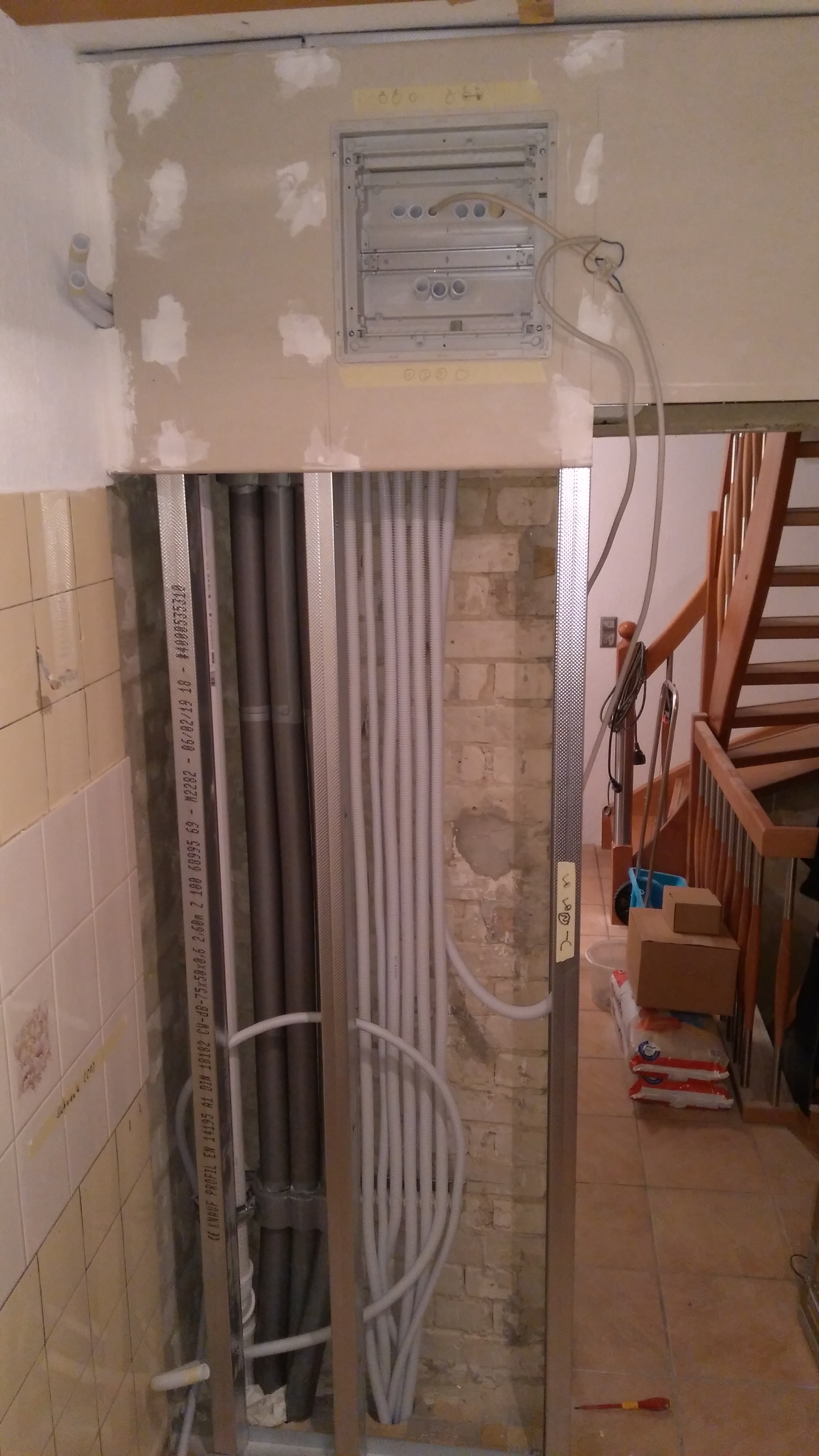

Rohrisolierung, Beplankung mit Rigips und Elektro-UV, um bei der späteren Sanierung nicht bis in den Keller neue Leitungen legen zu müssen.
Baustelle: Kabel- und Rohrleitungen hinter Stahlständerwerk in einer Wandöffnung, Treppe rechts.
(09.03.2019)
