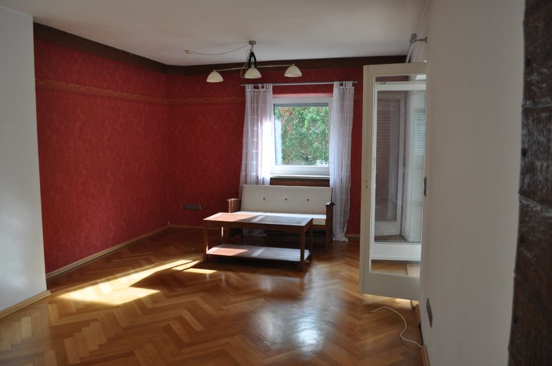

Ein Blick ins Wohnzimmer, großes Fenster in den Garten (Aluminium, Original von 1960)
Heller Innenraum mit großem Fenster, Gartenblick, Holzboden und Heizkörper.
Die anderen Fenster wurden Mitte der 90er durch lackierte Aluminium-Fenster (Biffar) ersetzt. Zur ehemaligen Terrasse führe noch eine original Holz-Hebetür.
Helles Wohnzimmer mit roter Wand, Parkettboden, Fenster und Glastür.

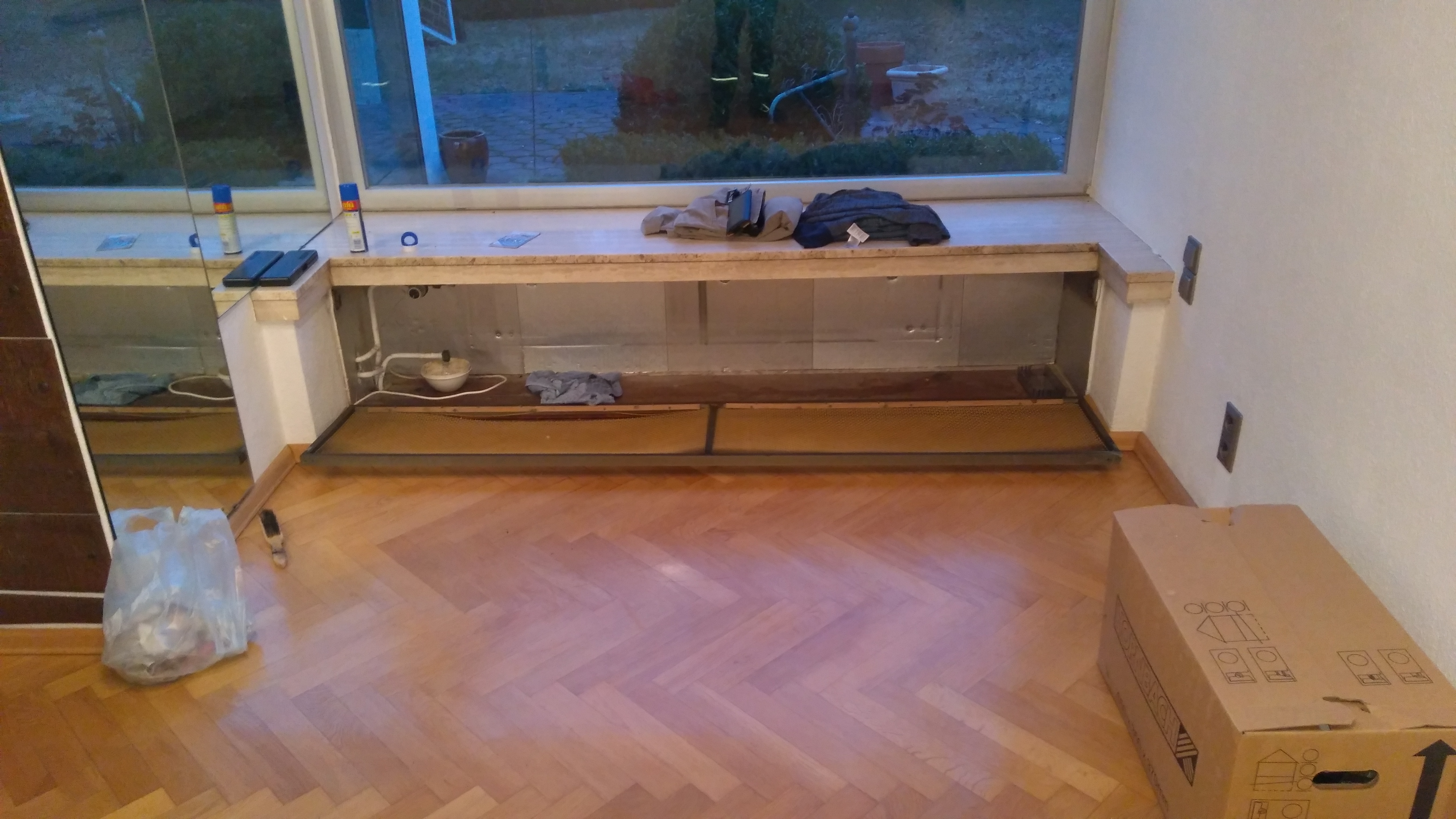

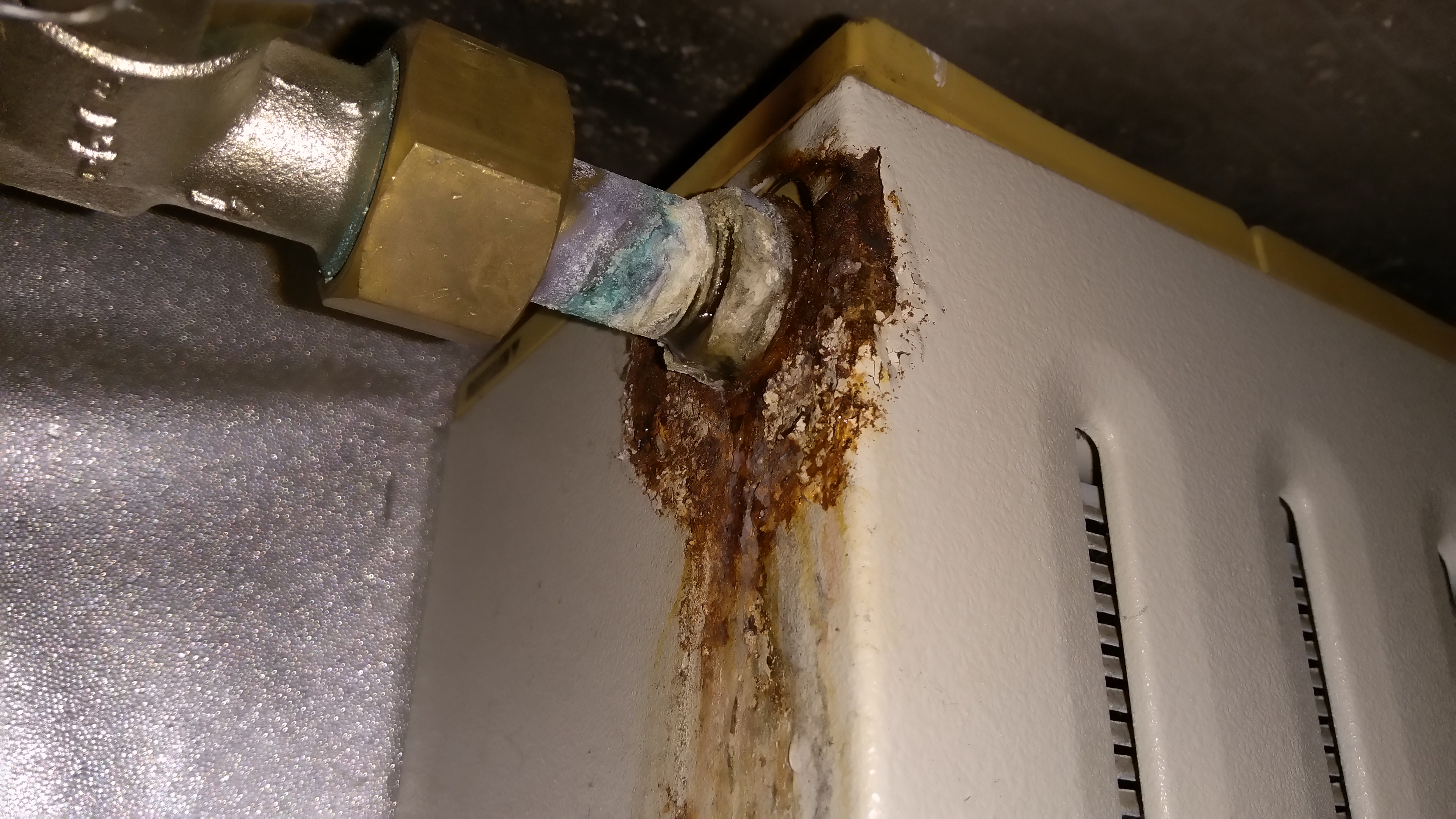

Probleme machten die beiden Heizkörper im Wintergarten und unter dem großen Fenster im Wohnzimmer:
Verrostete Metallkonstruktion mit abblätternder Beschichtung und Staub in engem Innenraum.
Eine der ersten Handlungen nach der Übergabe war es, die beiden Heizkörper auszubauen und stillzulegen. Das Wohnzimmer hat noch einen zweiten zum Heizen und im Wintergarten könnte man alternativ auch einfach Geld verbrennen um ihn warm zu bekommen.
Weiße Wand mit großem braunen Putzfleck und Tropfspuren; links Wasserhahn, Eimer auf Fliesenboden.
(15.12.2018)
Das größte Problem war es, passende Stopfen für die Rohre zu finden. Die Enden hatten ein M30x1,5-Gewinde und jeder, wirklich jeder Fachhändler meinte ich bin zu doof, das wäre 3/4", was anderes gibt es nicht - bis sie feststellen mussten, dass man 3/4" nicht raufschrauben konnten.
Ich konnte noch woanders im Haus zwei passende Gewindestopfen finden und aus den Heizkörpern die Adapter von M30->1/2" ausbauen und dafür verwenden.

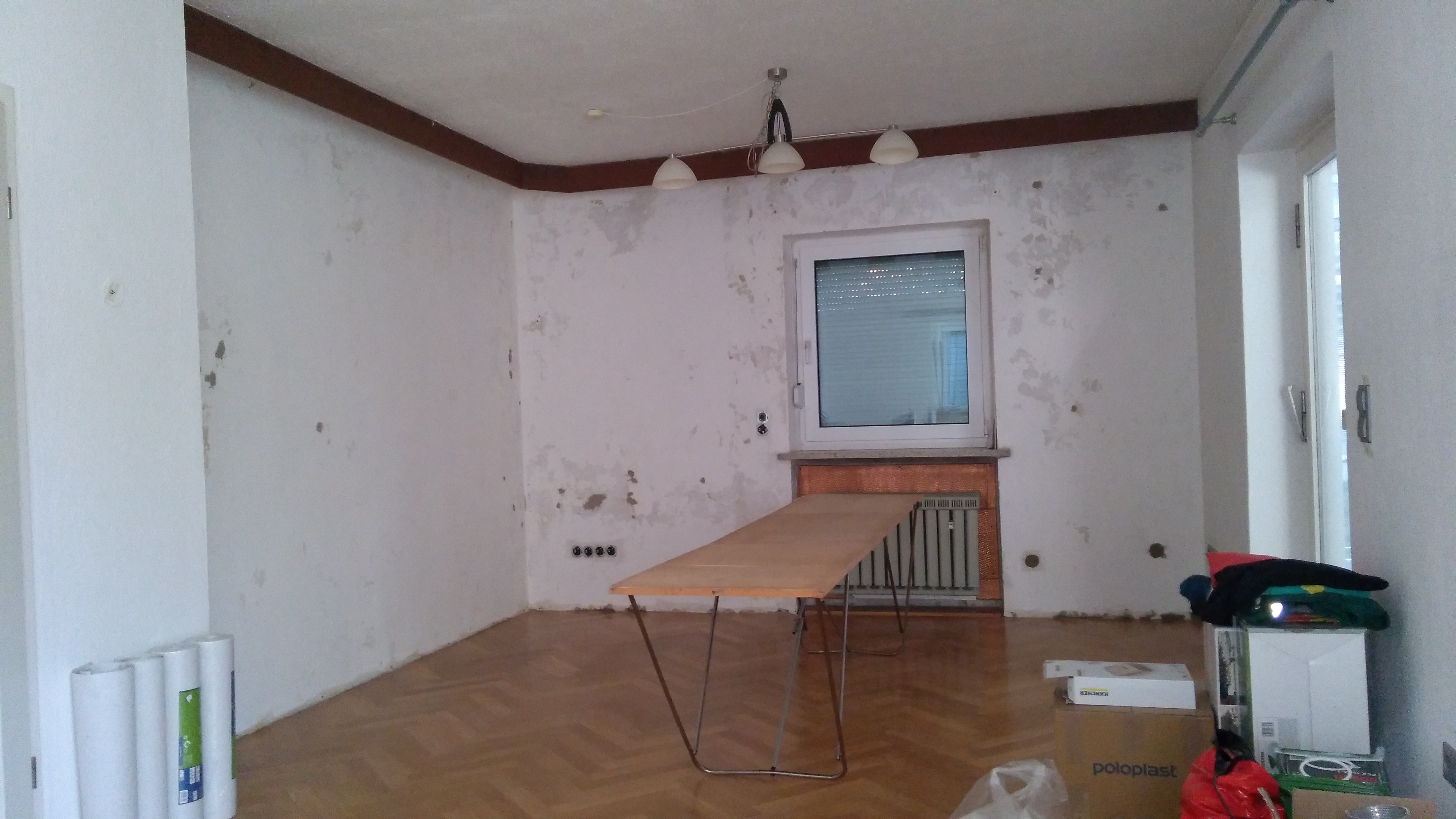

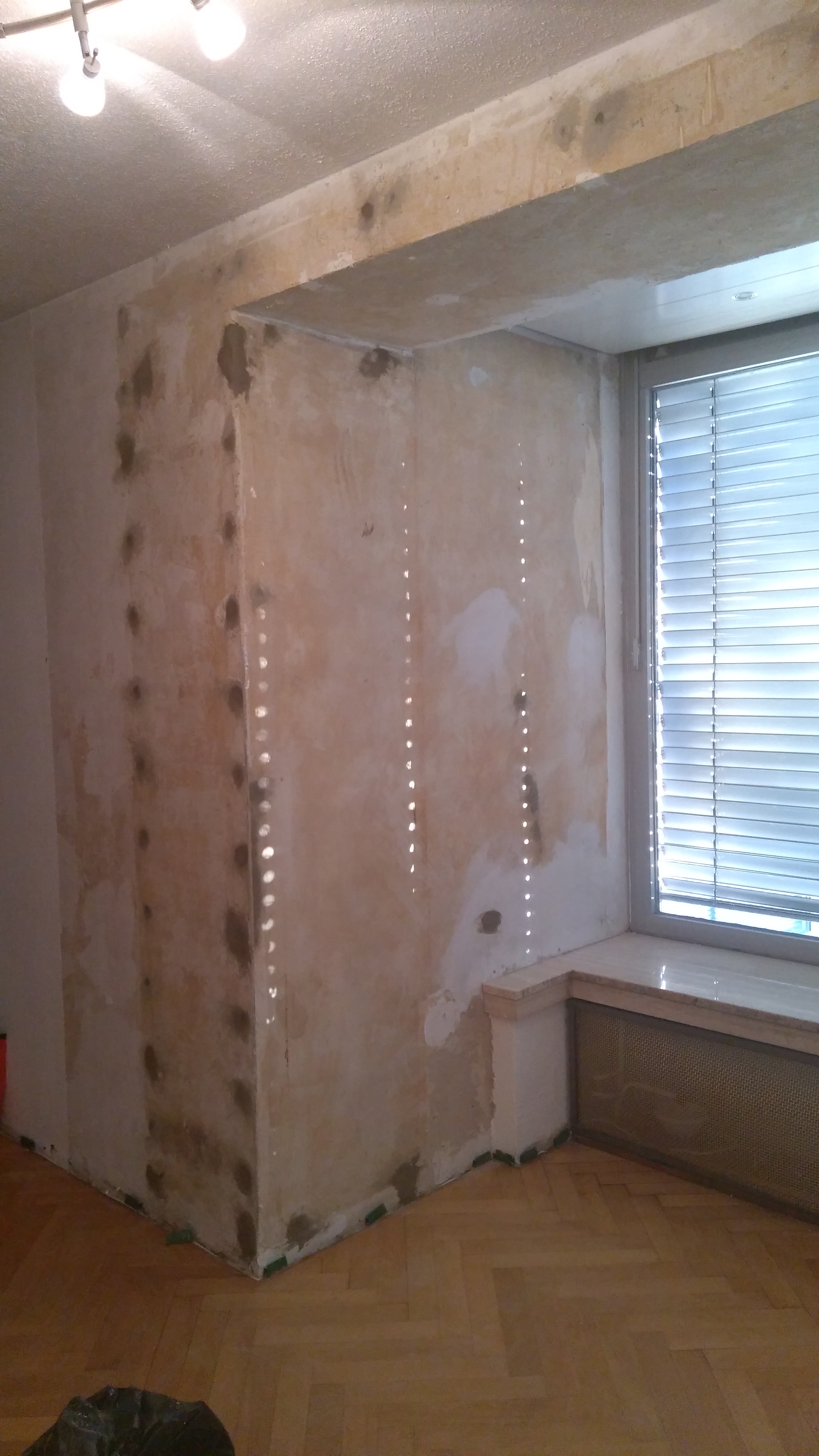

Ansonsten beschränkten es sich im Wohnzimmer aufs Renovieren. Also unnütze Sachen entfernen (Kupferplatten, Spiegel)
Freigelegte Wand bei Renovierung mit vielen Bohrlöchern; Fenster mit Rollladen, Holzboden.
(26.02.2019)
Raum mit abblätternden Wänden, Tisch in der Mitte, Fenster und Kartons rechts.
(24.03.2019)
(Hinter der Holzverkleidung an der Decke finden sich charmante S14s-Linienlampen mit über 600W Gesamtleistung.)
Renovierungsraum mit lila Akzentwand, Fenster mit Jalousien und Baustellenmaterialien auf dem Boden.

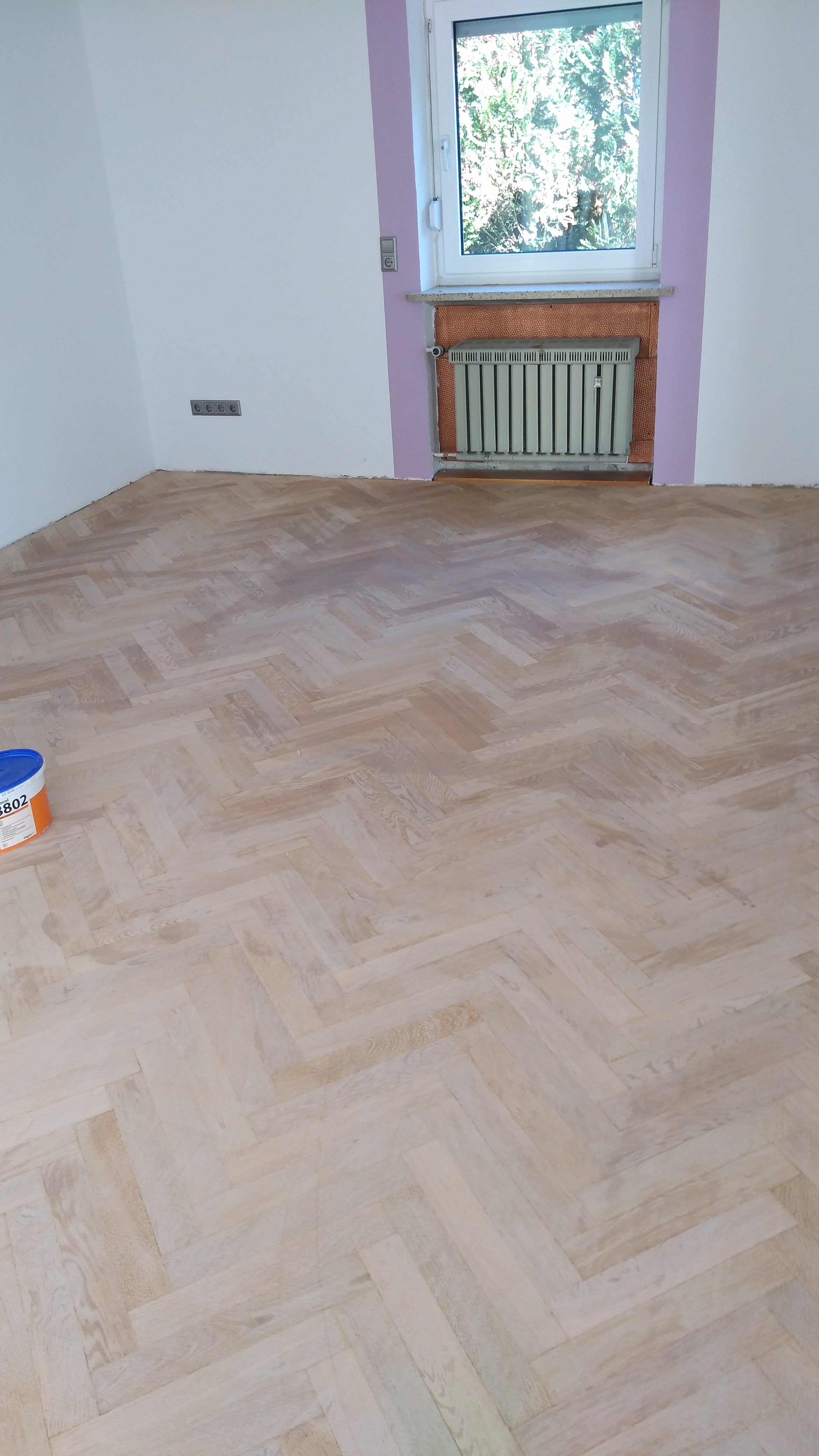

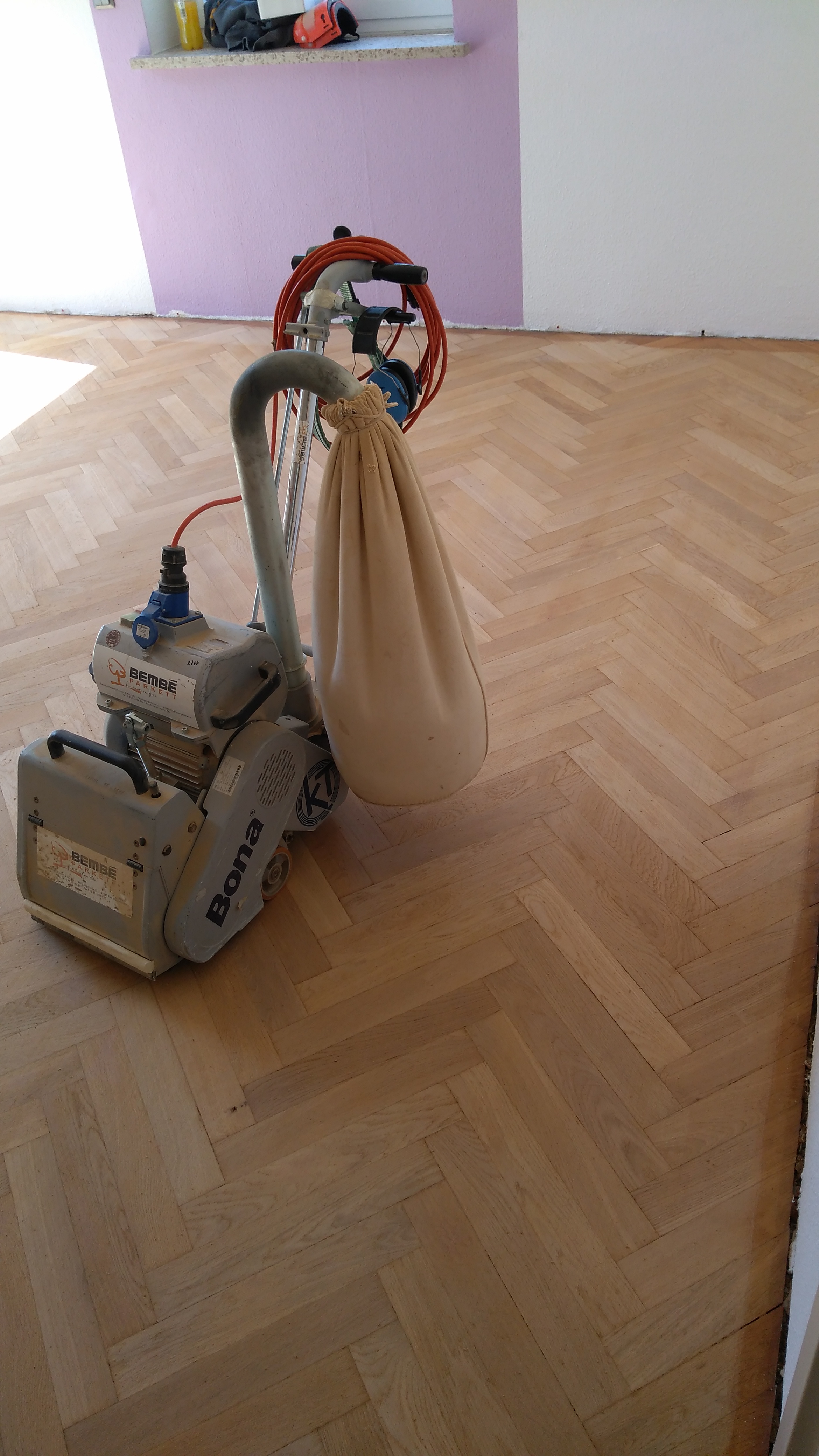

Kurz vor dem Einzug kam der Paketleger und hat den alten DD-Lack entfernt (6 Schliffe), ausgebessert und neu lackiert
Heller Innenraum mit Fischgrät-Parkettboden, weißen Wänden und Fenster an der linken Seite.

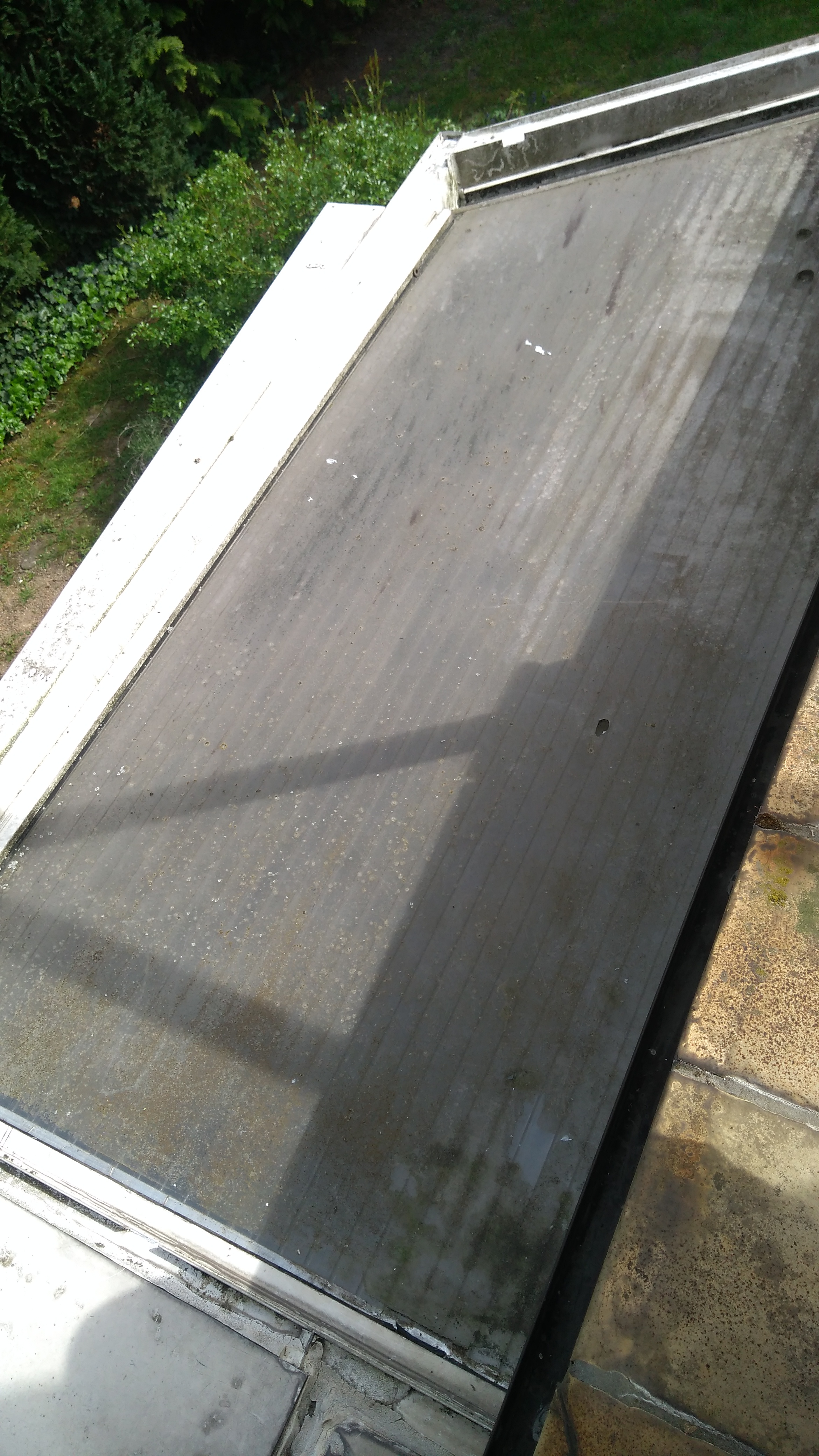

Ein weiteres Problem gab es im Wintergarten: ein kleiner Seitenbereich der Überdachung war statt mit Dachpappe als PC-Hohlkammerplatte ausgeführt. Durch Wind, Wetter und Hagel war es stark verwittert und die erste Ebene bereits beschädigt:
Verschmutztes Dachfenster aus Glas auf Flachdach; Rand mit Grünpflanzen.
Außerdem gab es bereits leichten Wassereintritt im Eckbereich.

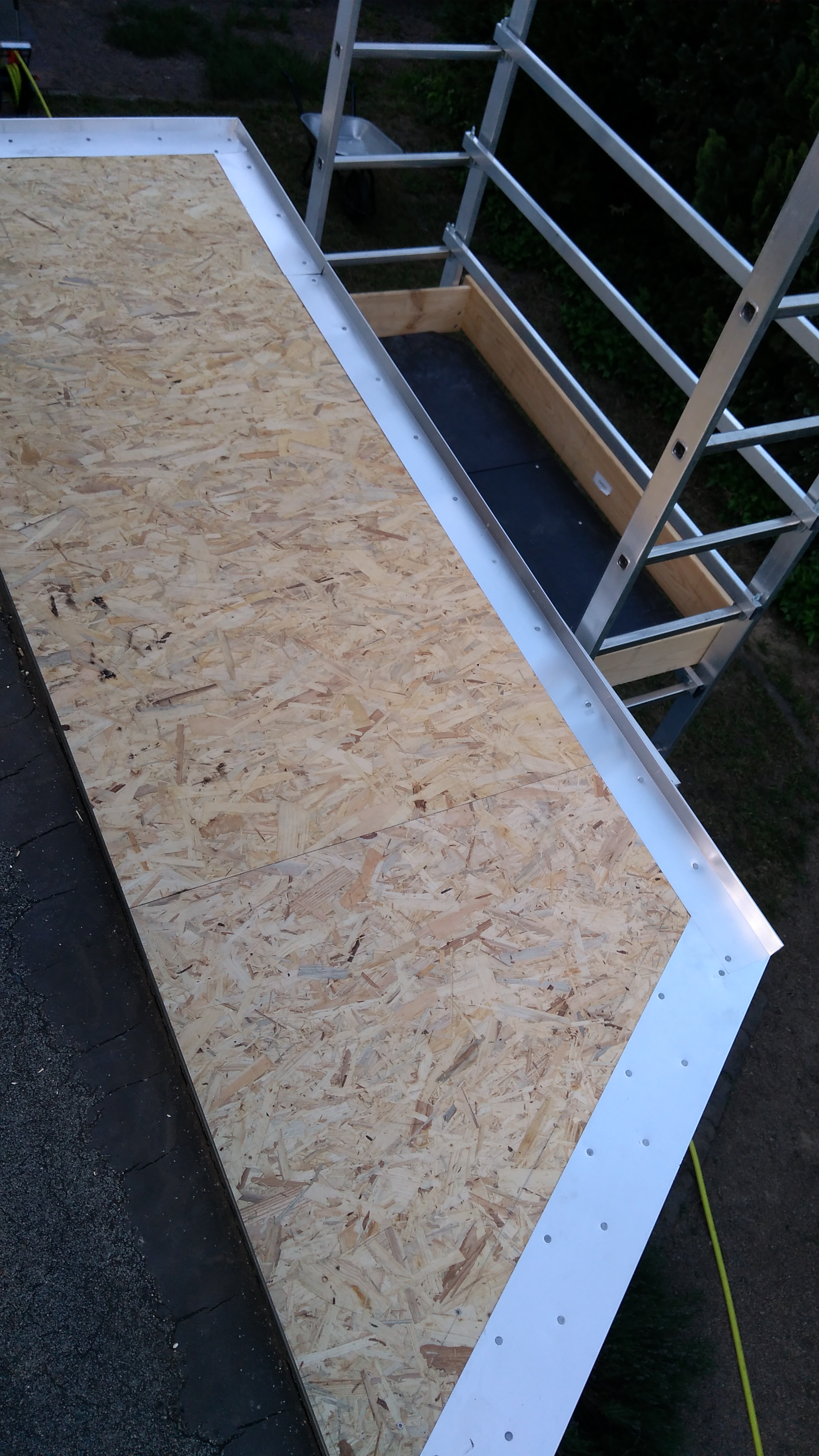

Und weiter am nächsten Tag mit den OSB-Platten und kaltklebender alukaschierter Bittumenbahn:
OSB-Plattform eines Baugerüsts mit Metallrahmen und Geländern.
(01.06.2019)

(02.06.2019)
(Die breitet sich leider so wellig von der Rolle ab. Bei der knalligen Sonne und der Reflexion, war das kochend heiß auf dem Dach.)

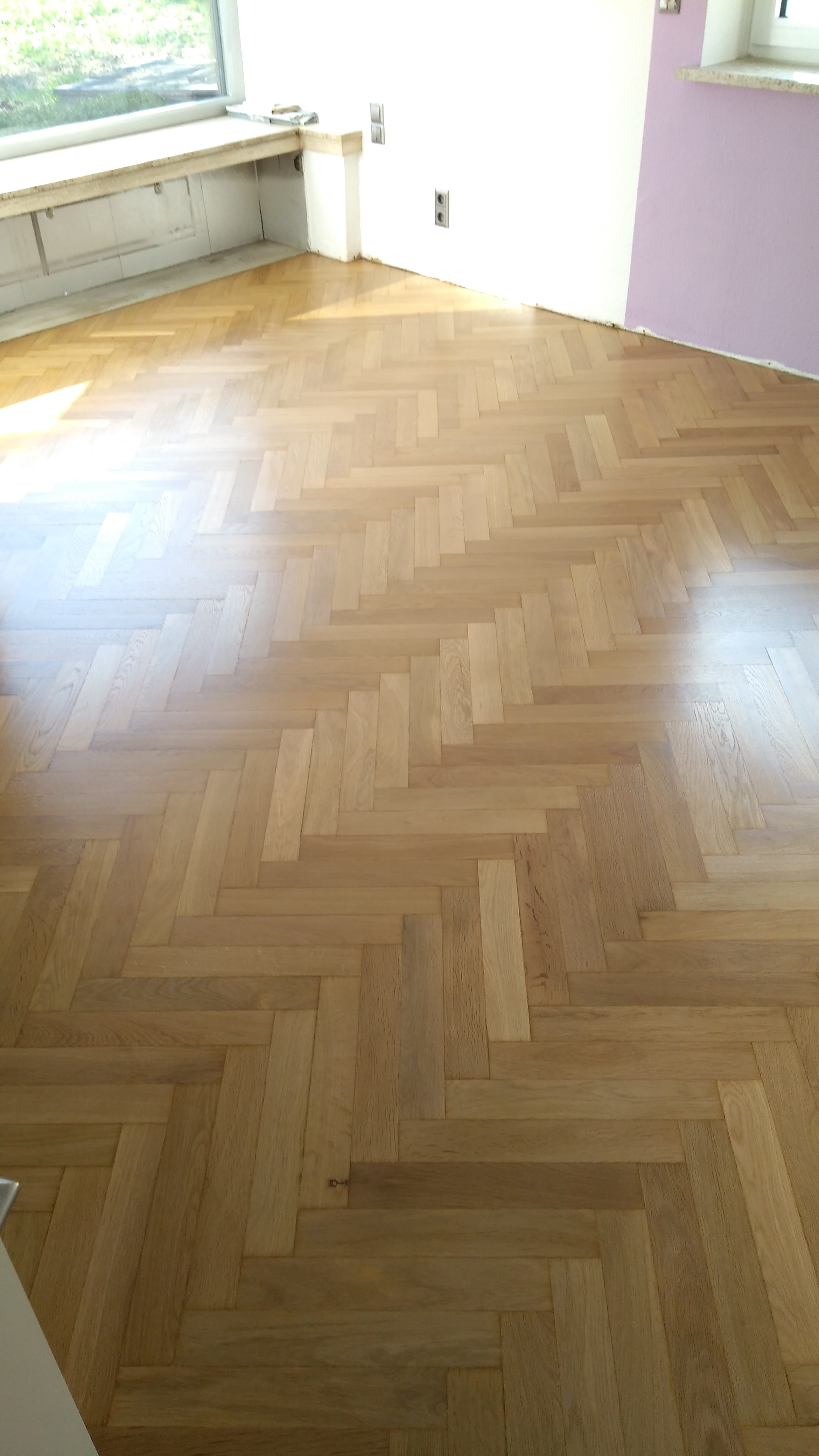

Unter dem Schrank war das Parkett erheblich in Mittleidenschaft gezogen, sodass auch im Obergeschoss sich der Parkettleger austoben konnte:
Leerer Raum mit hellem Fischgrätparkett, Fensterfront belichtet, Heizkörper links.

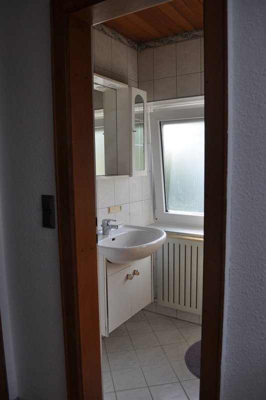

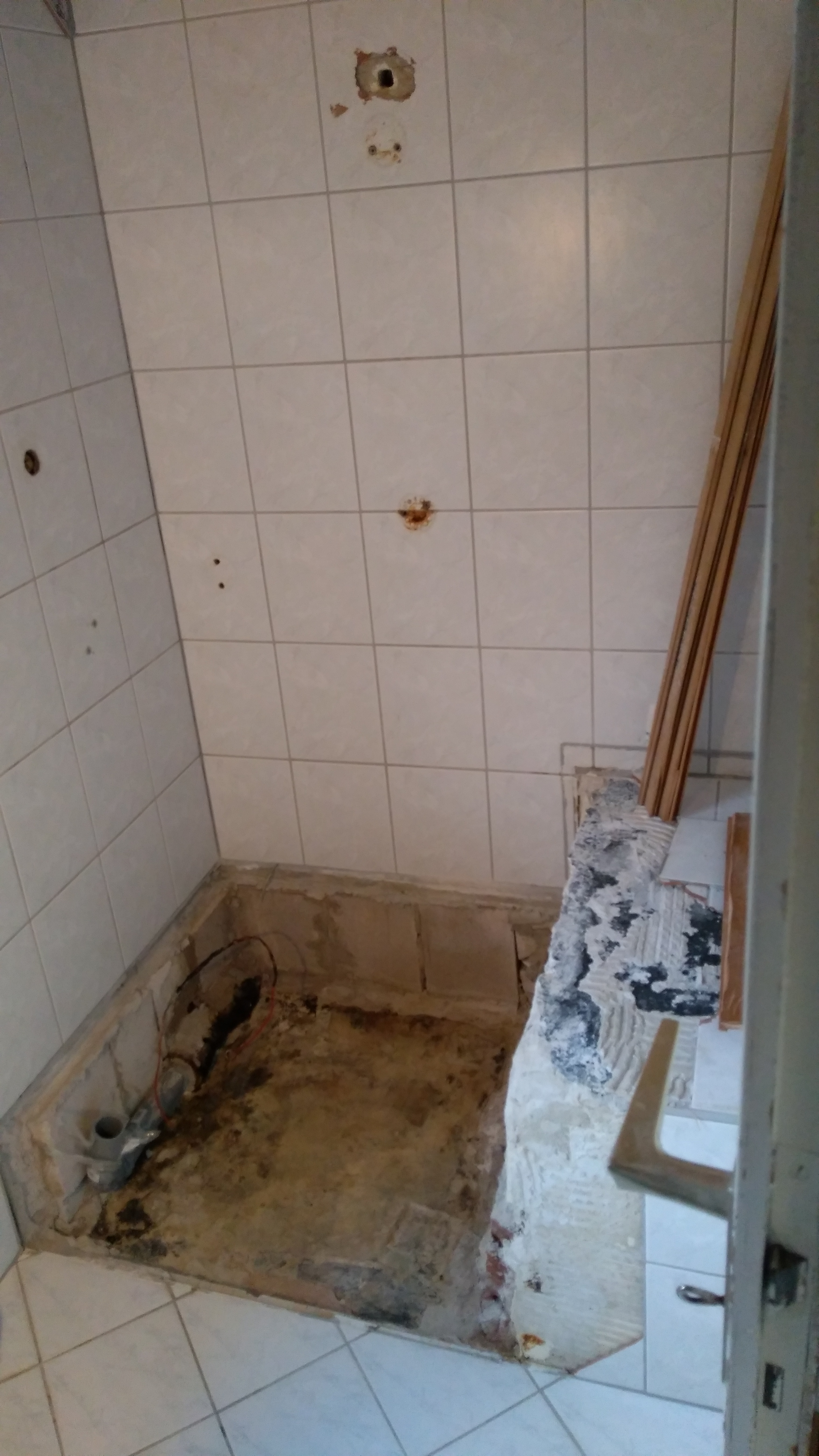

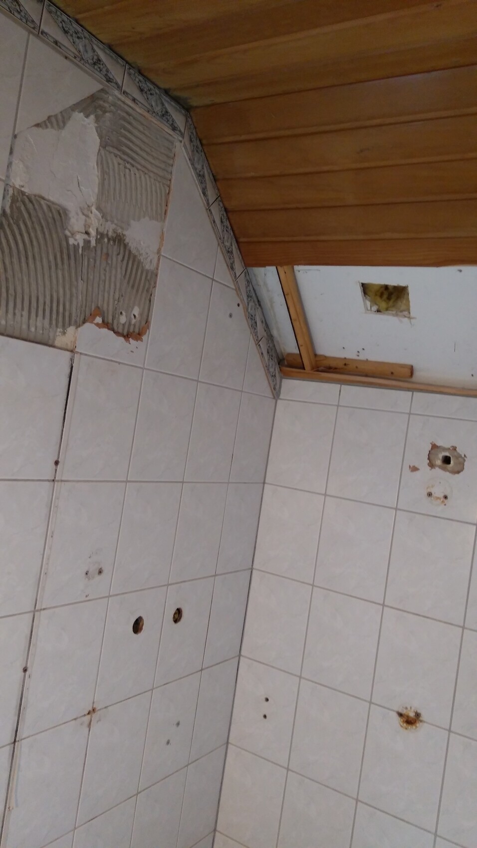

Also erst mal Rückbau und Bestandsaufnahme. Waschbecken und Wanne raus:
Ecke eines baufälligen Badezimmers: weiße Fliesen, Brüche und Löcher, Holzdecke.
(20.10.2019)
Unter der Holz-Deckenverkleidung hat sich schon etwas Leben eingenistet:
Ecke eines Badezimmers: beschädigte Wand- und Bodenfliesen, aufgeplatzter Putz, Feuchtigkeitsschaden.

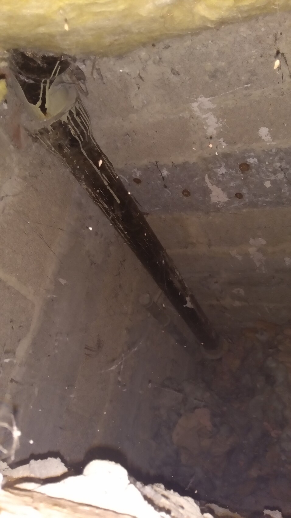

Aber ein Loch geschlagen und ein Blick hinter die Wand, zeugt noch von einer kleinen Platzreserve.
Schwarzes Rohr verläuft schräg durch staubigen Betonbau, Gelber Dämmstoff oben.

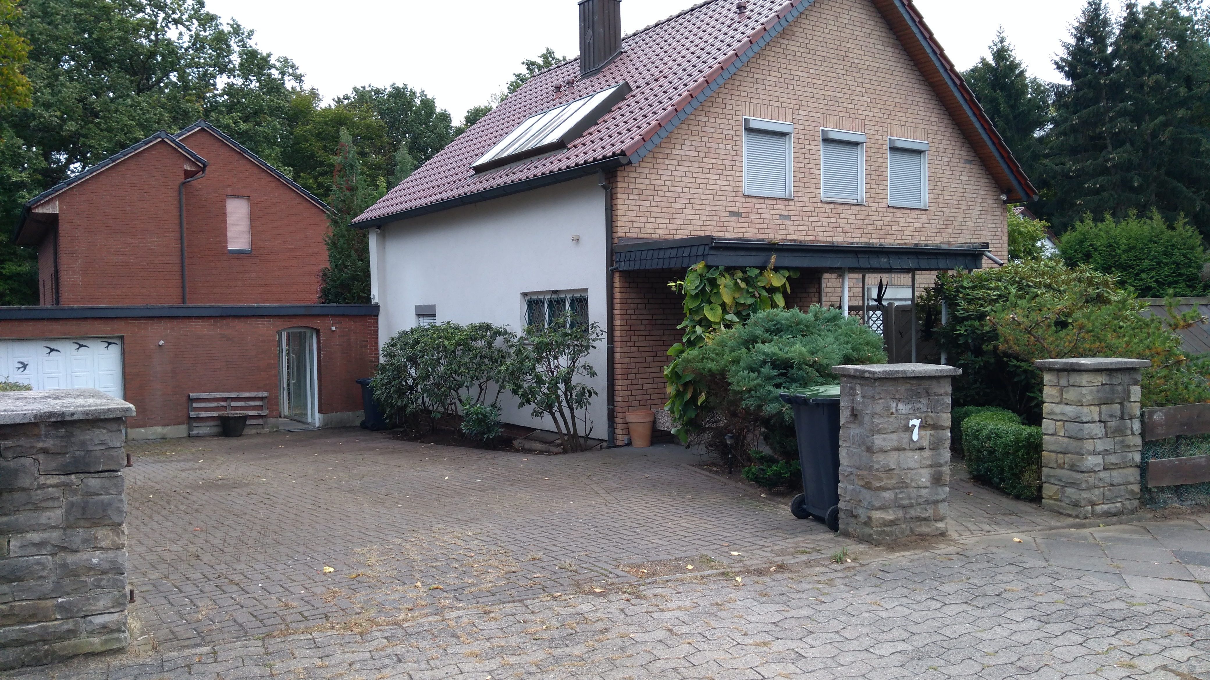

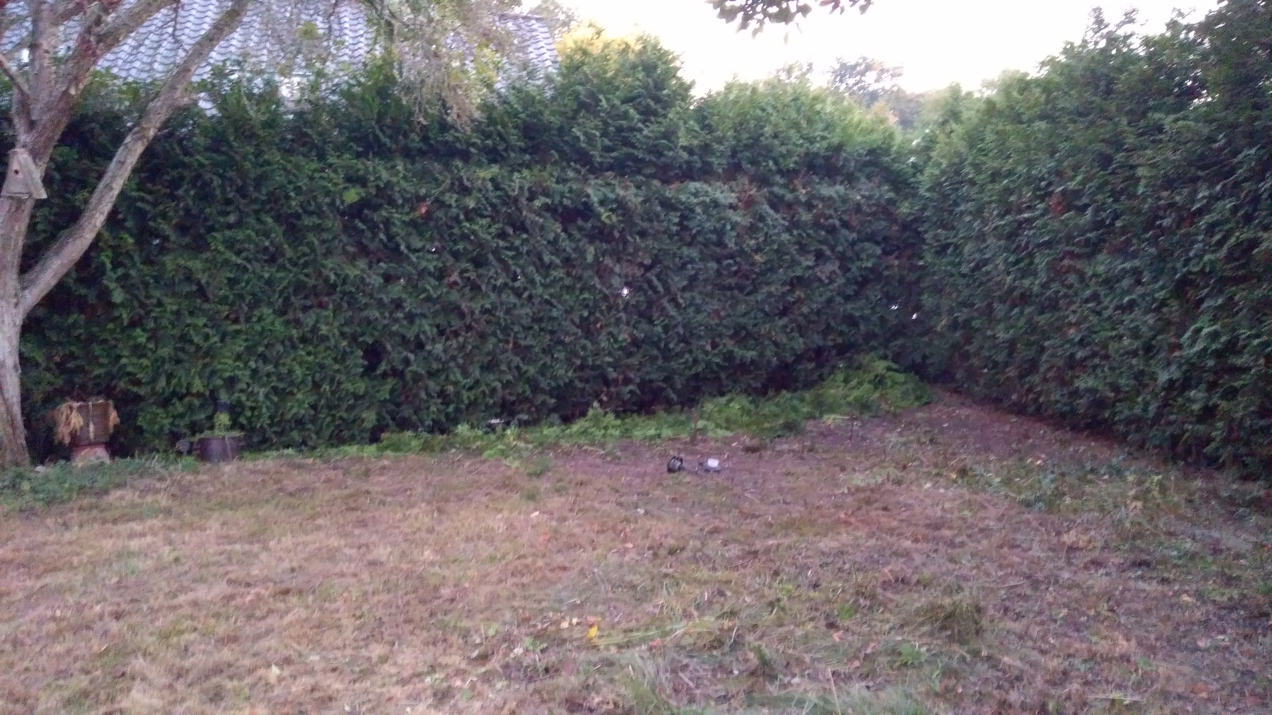

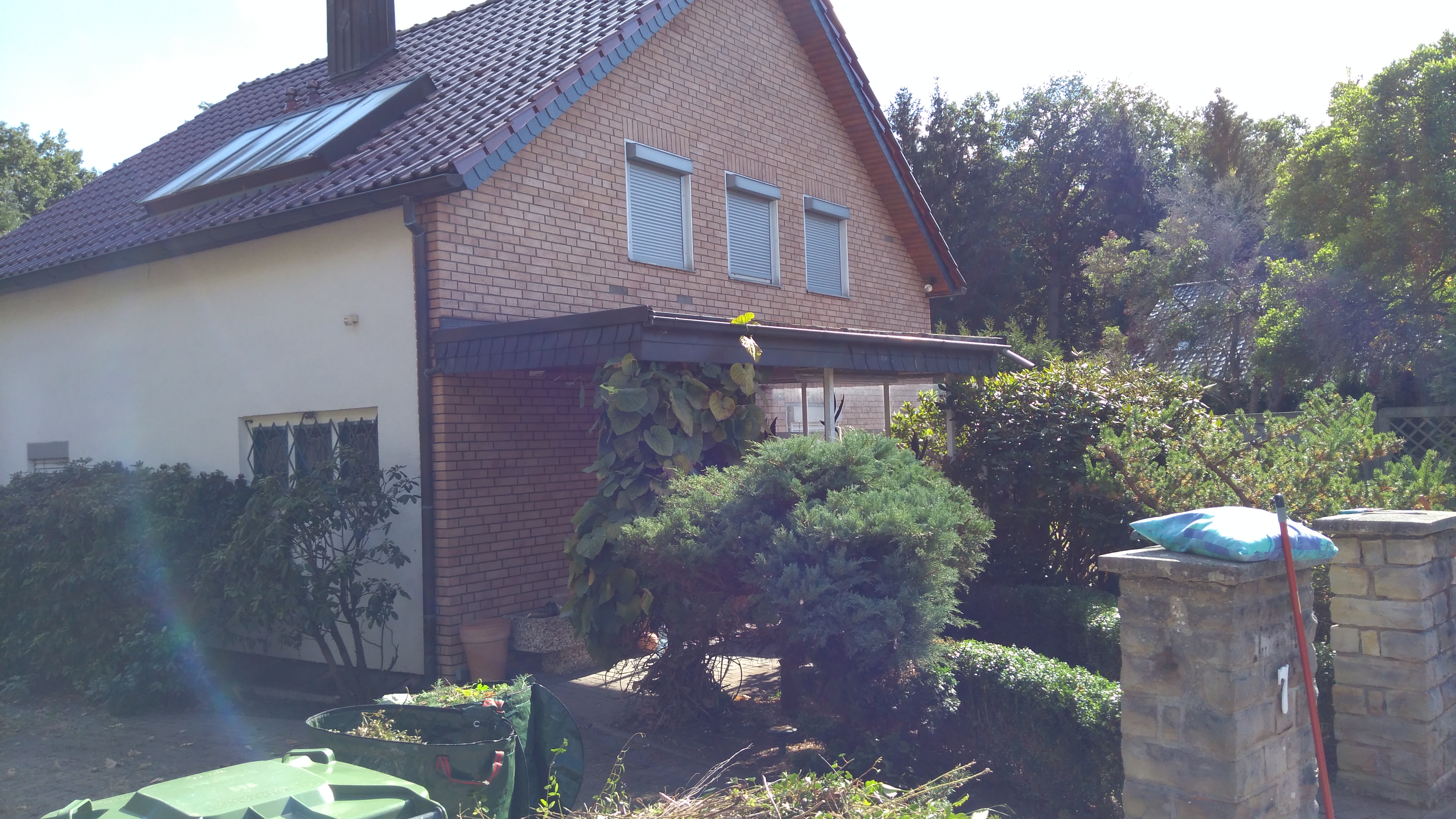

Aber auch Außenanlagen machen Arbeit, bei der ersten Besichtigung konnte man im Garten kaum treten.
Zweistöckiges Haus mit rotem Ziegeldach, Balkon, Rollläden und Garten im Vordergrund.
(26.09.2018)
Also angefangen Wege freizuschneiden, Gebüsche auszudünnen, Hecke zu schneiden, "Rasen" zu mähen:
Zweistöckiges Haus mit braunen Ziegeln, rotem Satteldach, Carport mit Kletterpflanze und Garten.
(29.09.2018)
Zweistöckiges Backsteinhaus aus rotem Ziegel, gepflasterte Hofzufahrt, Garten und Steinpfeiler Nr. 7.
(03.10.2018)
Ziegelhaus mit rotem Dach, Rollläden, Balkon, Terrasse und Pflanzkübeln im Vorgarten.
(10.10.2018)
Gehweg-Vorgarten: schräg stehender, buschiger Baum vor dichter Hecke, rechts Steinpfeiler.
(04.11.2018)

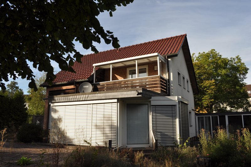

Es gab aber das Feuchteproblem in der Waschküche, das ist die Wand unter dem Küchenfenster. Die Ursache konnten wir eingrenzen:
  • die Auffahrt hat Gefälle zur Garage/Wand mit Durchgang Garten
  • unter dem Fenster wurden Betonplatten gelegt
  • auf den Platten waren die Mülltonnen
  • die Regenrinne konnte nicht abfließen
  • dichte Rhododendrone an der Wand haben nach Regen alles lange nass bleiben lassen
  • zusammengefasst konnte Wasser aus verschiedenen Quellen nicht ordentlich abfließen und hat sich in der Ecke gesammelt und durch es durch den gealterten Schwarzanstrich ins Haus geschafft
Nach Beseitigung dieser Probleme, war der Wassereintrag nur noch minimal. Nur vorhandene Abfluss in der Einfahrt, war für die in Laufe der Jahre vergrößerten Einfahrt nicht ausgelegt (und das Gefälle auch falsch).
