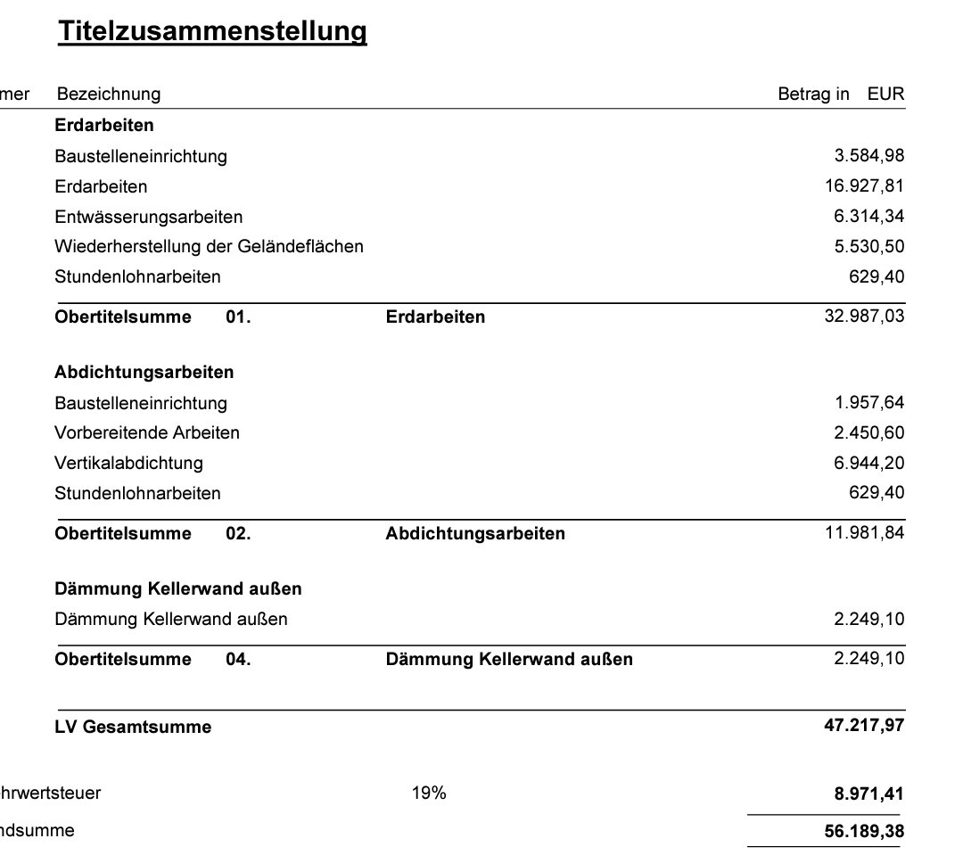

Ich hab für den Posten "Baustelleneinrichtung" 150€ bezahlt. Gut, war "nur" der Sanitärfritze, aber 5500€ kann ich mir nun bei aller Liebe nicht vorstellen.
Tassimat
Tassimat
5500 € zzgl. MwSt. natürlich. :cool:
Ich weiß jetzt nicht was der Materialwert ist, aber für die Gesamtsumme des Angebots könnte man gleich ein ganzes Jahr unentgeltlich frei nehmen und das in aller Seelenruhe selber machen :D
Winniefred
Winniefred
Ja, der Punkt Baustelleneinrichtung ist mir auch direkt negativ aufgefallen. Wollen die erst im Haus was umbauen oder wie kommt man auf den Preis?
