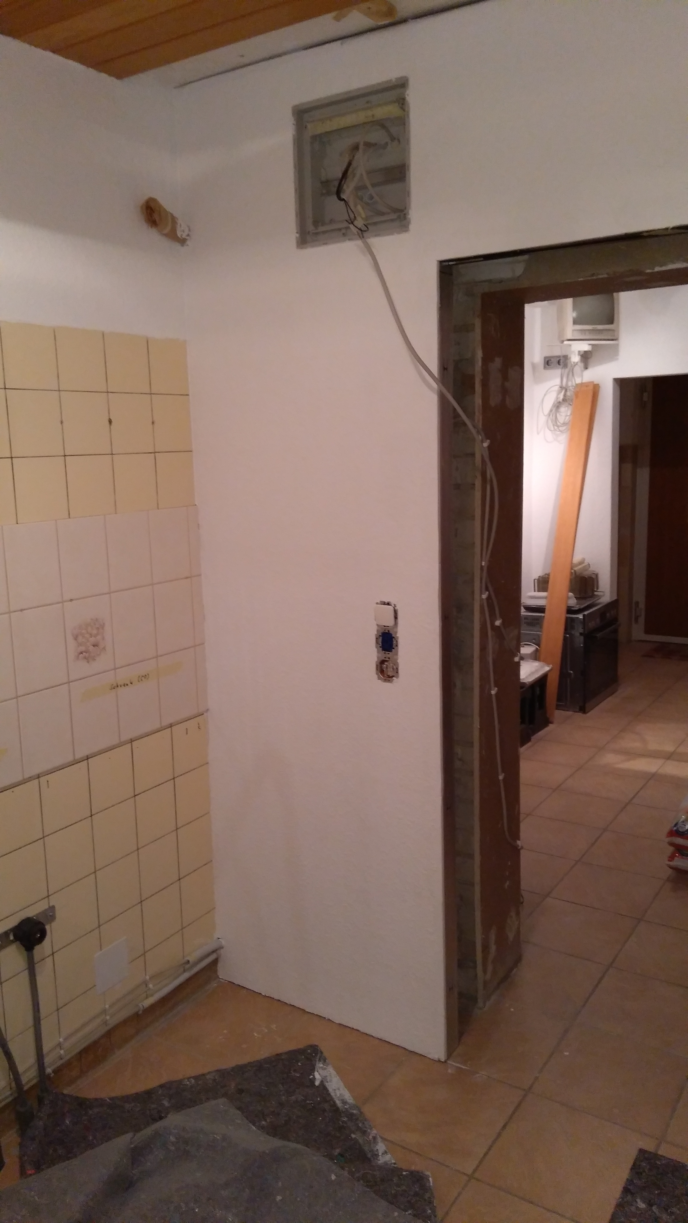

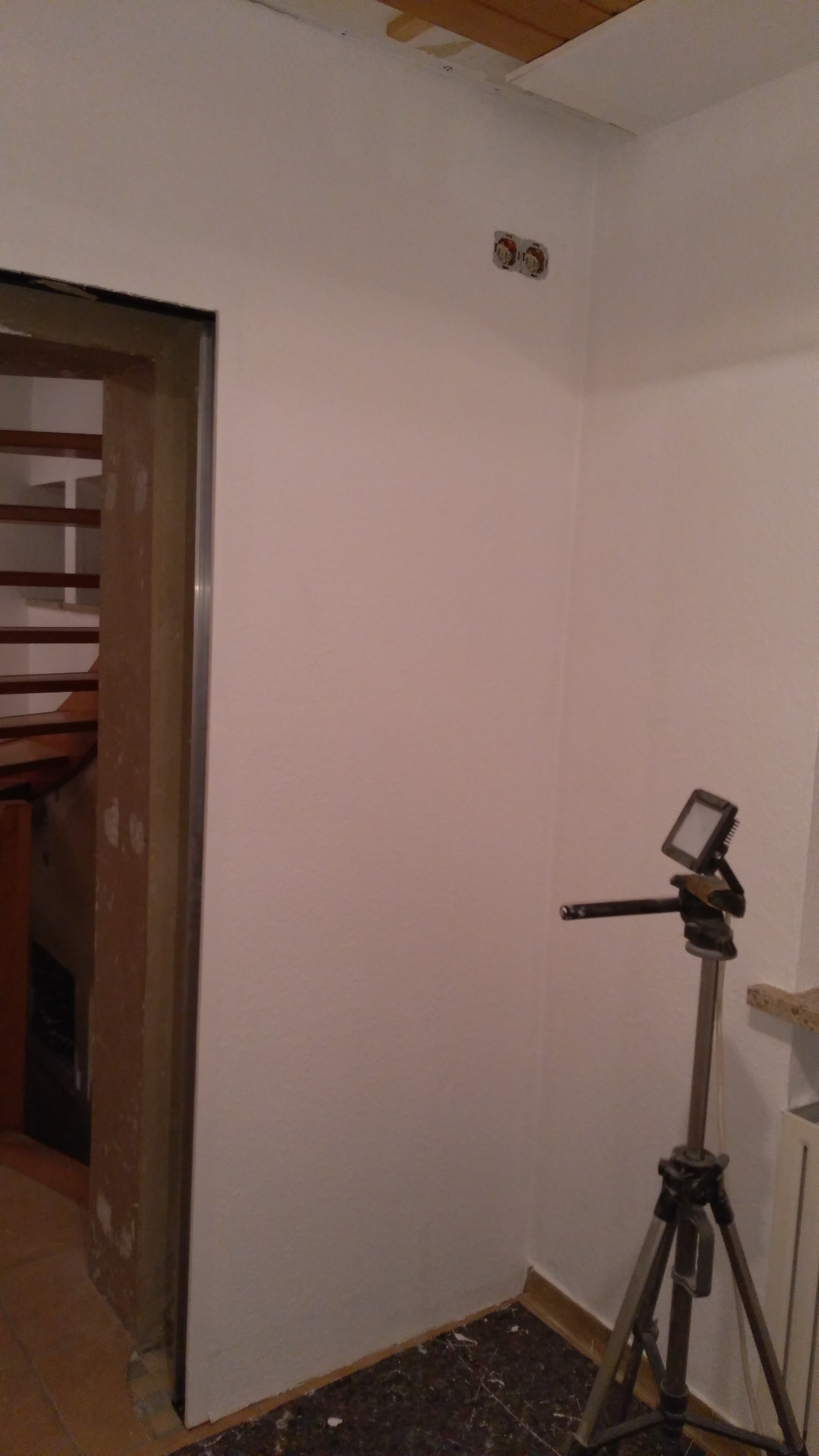

Neue Wand, noch mit provisorischer Stromversorgung für den Raum:
Renovierungsraum mit Stativlicht rechts, weißen Wänden und offenem Türrahmen links.
(11.02.2019)

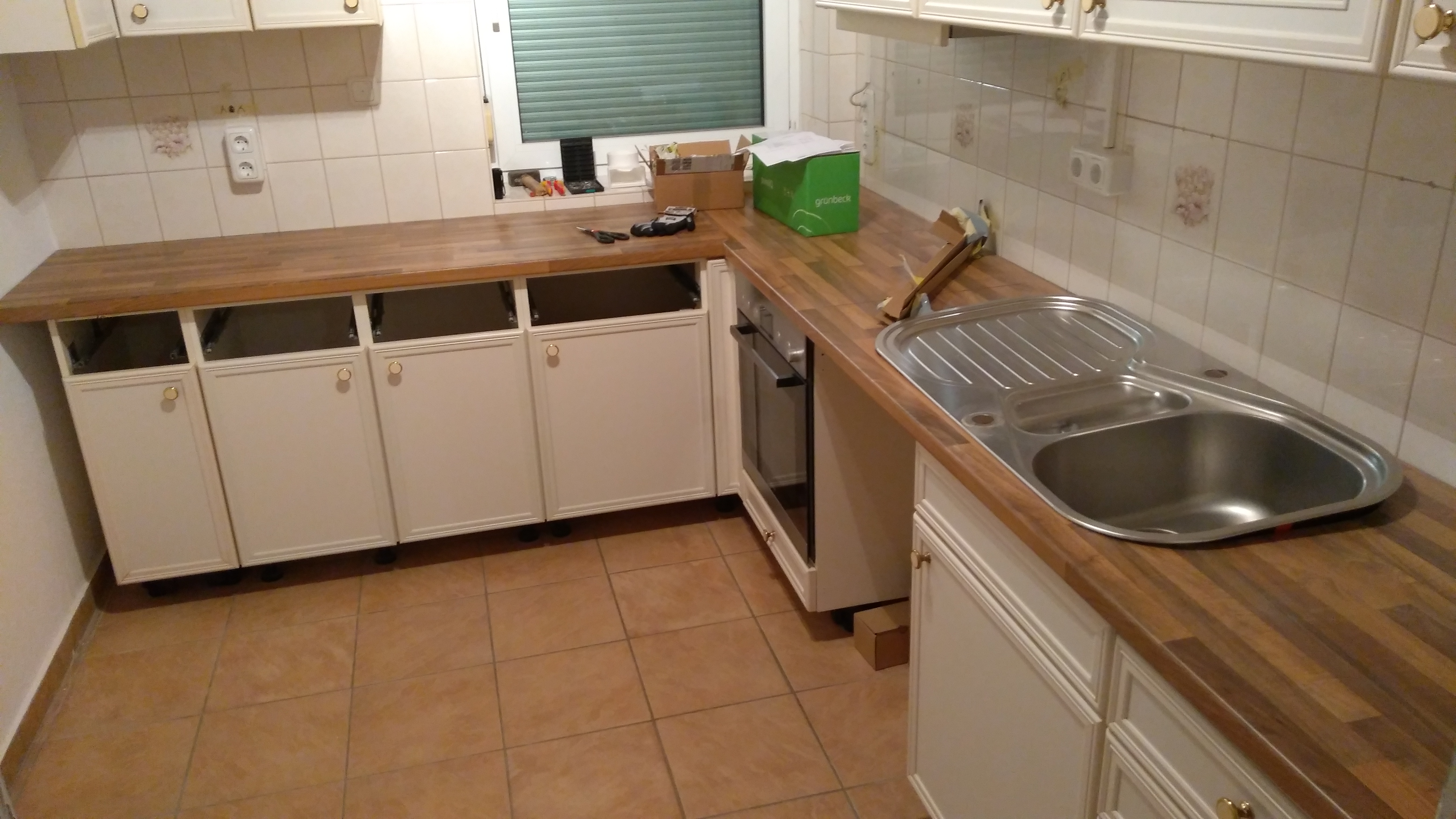

Durch die reduzierte Raumgröße haben wir die möbel neu angeordnet, einen schrank entsorgt und eine neue Arbeitsplatte eingebaut.
Küche mit Holz-Arbeitsplatte, weiße Schränke, Doppelspüle, Ofen; Karton auf der Arbeitsfläche.
(22.03.2019)

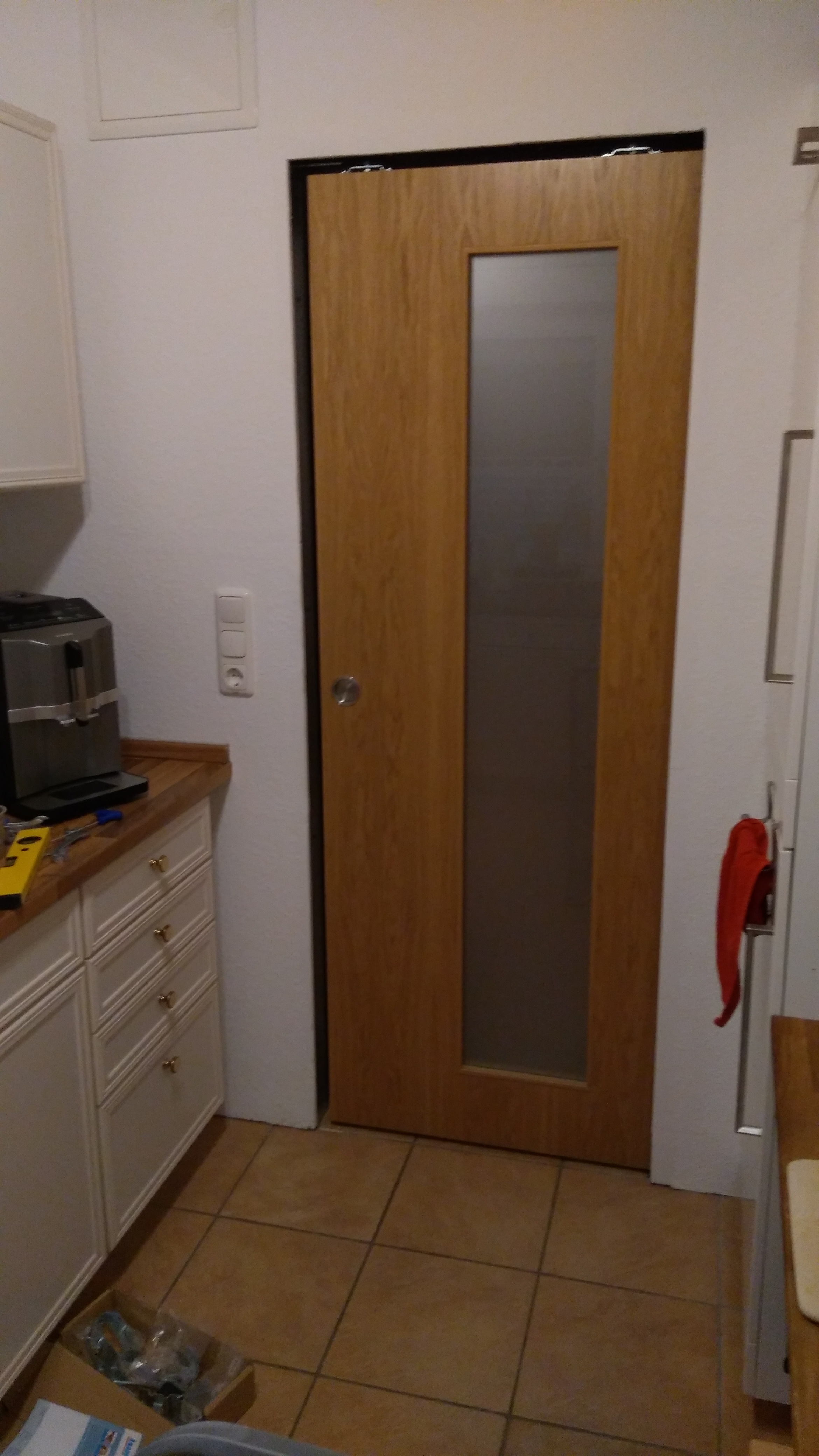

Die 735mm-Schiebetür kam erst viel später. Wieder waren alle überfordert, aber im Hornbach war man in der Lage eine Freitextbestellung zu machen. Nach acht Wochen Lieferzeit war die Tür Ende August da und eingebaut.
Küche mit Holztür und vertikalem Glasfenster, Kaffeautomat auf der Arbeitsplatte, Fliesenboden.
(27.08.2019)
Jetzt benötige ich nur noch einen Schreiner für die passende Zarge (deswegen noch der Spalt).

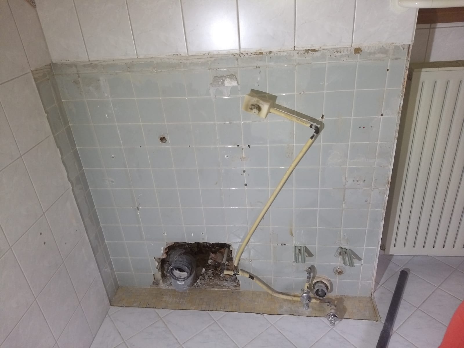

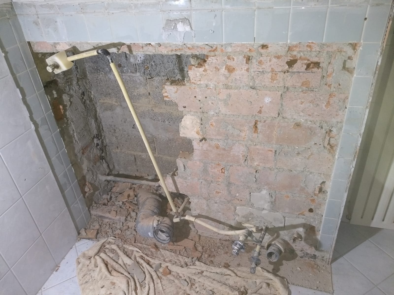

Ich finde leider kein Foto mehr davon. Aber die waagerechten Abwasserleitungen waren zu über 50% zugesetzt.
Hier noch ein Nachtrag aus dem Badezimmer. So sieht es aus, als die alte Vorbauwand am WC weg war und die noch ältere zum Vorschein kam.
Badwand mit freigelegten Rohren, Loch im Fliesenbelag, Heizkörper rechts.
Teilweise freigelegte Backsteinwand hinter abgerissen Fliesen, sichtbare Rohre und Abfluss.
