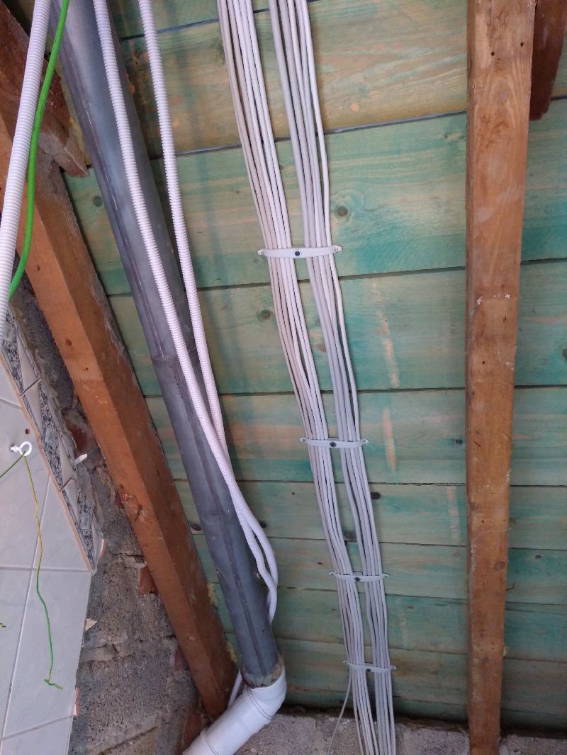

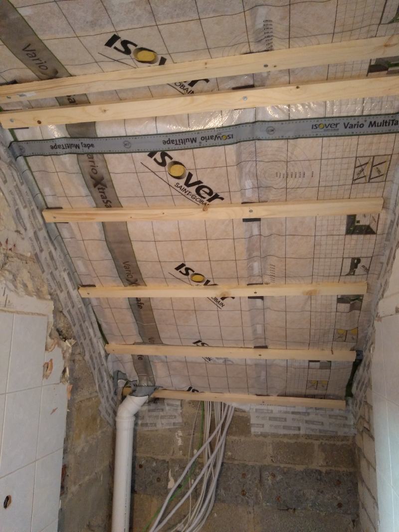

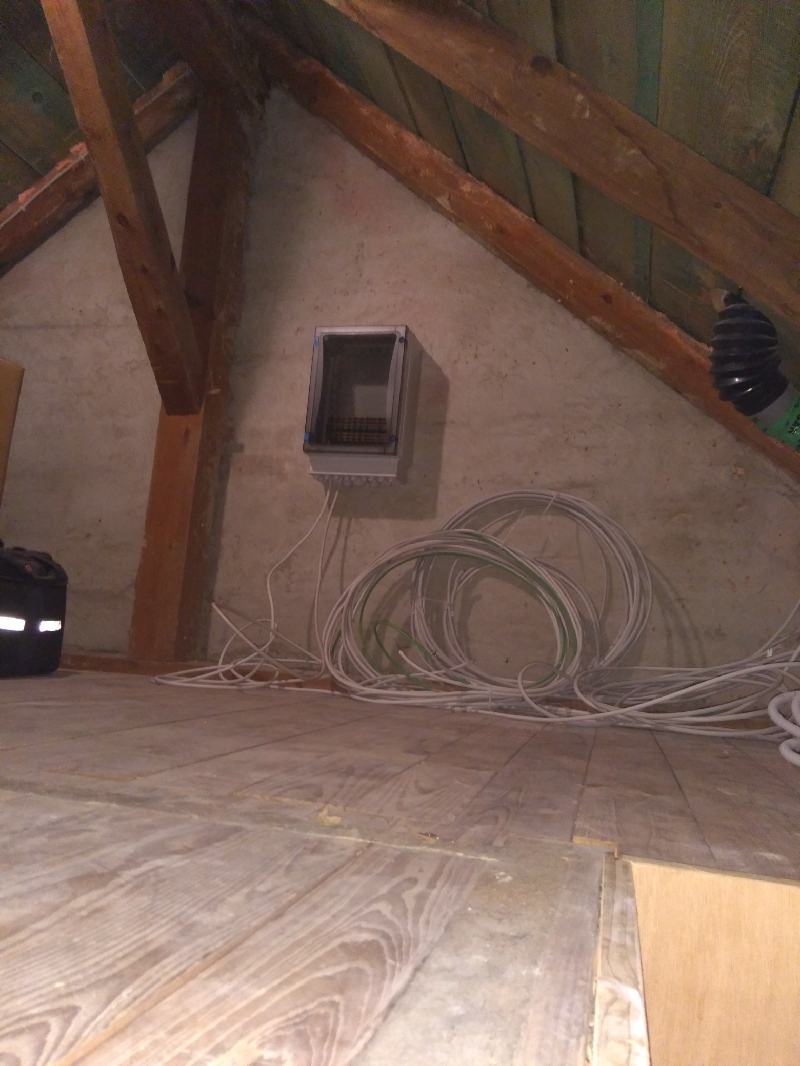

Weiter im Zimmer über dem WC.
Kabel ab ins Dachgeschoss
Mehrfachkabel und Rohre an einer grün gestrichenen Holzwand, mit Kabelbindern befestigt.
Dort einen UV installieren:
Dachboden mit Kabelsalat, Wandkasten, Holzträgern und lose Kabel auf dem Boden.

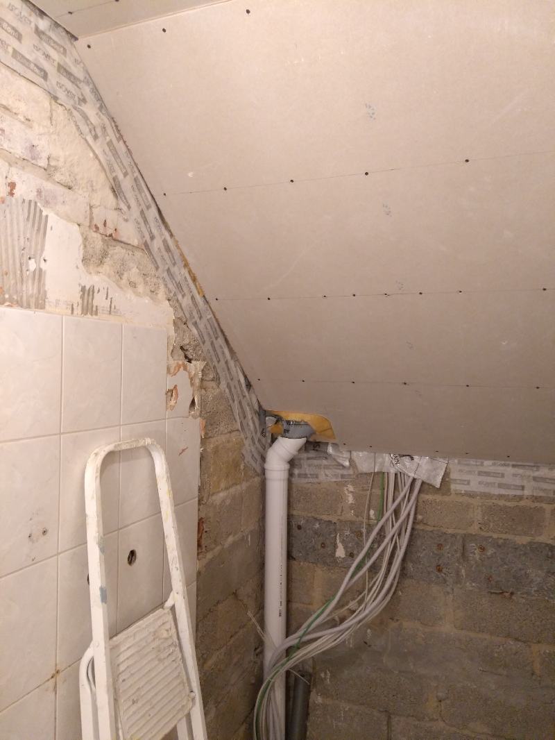

Nun Zwischensparrendämmung und Dampfsperre
Decke im Bau mit Holzlatten, Isover-Dämmung, PVC-Rohr und Kabelstränge an der Wand.

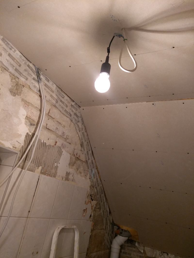

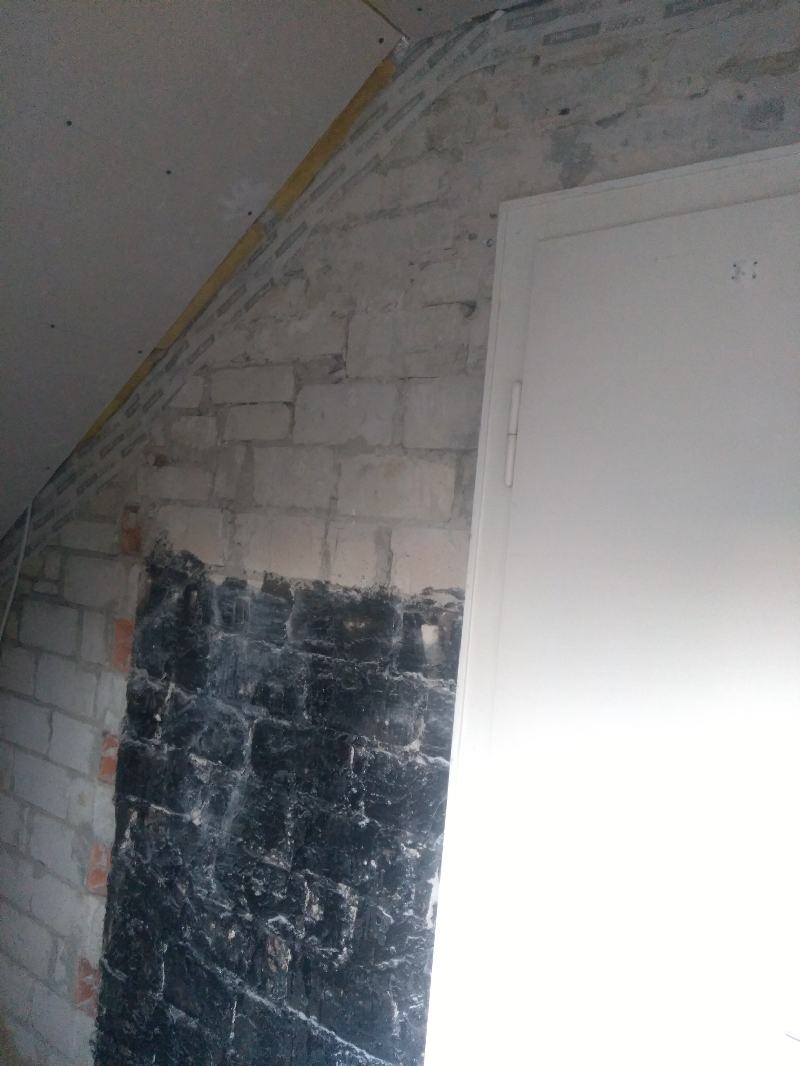

Dann Rigips
Renovierungsraum: freiliegte Ziegelwand, Gipskarton-Decke, leuchtende Glühbirne.

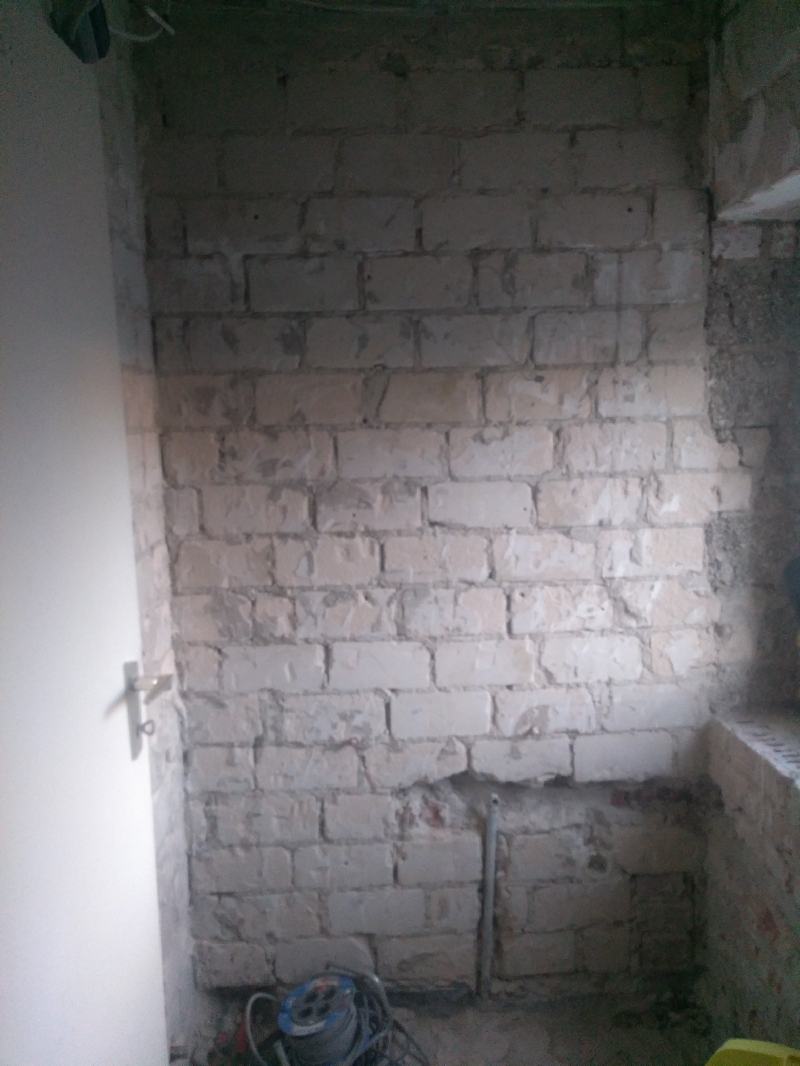

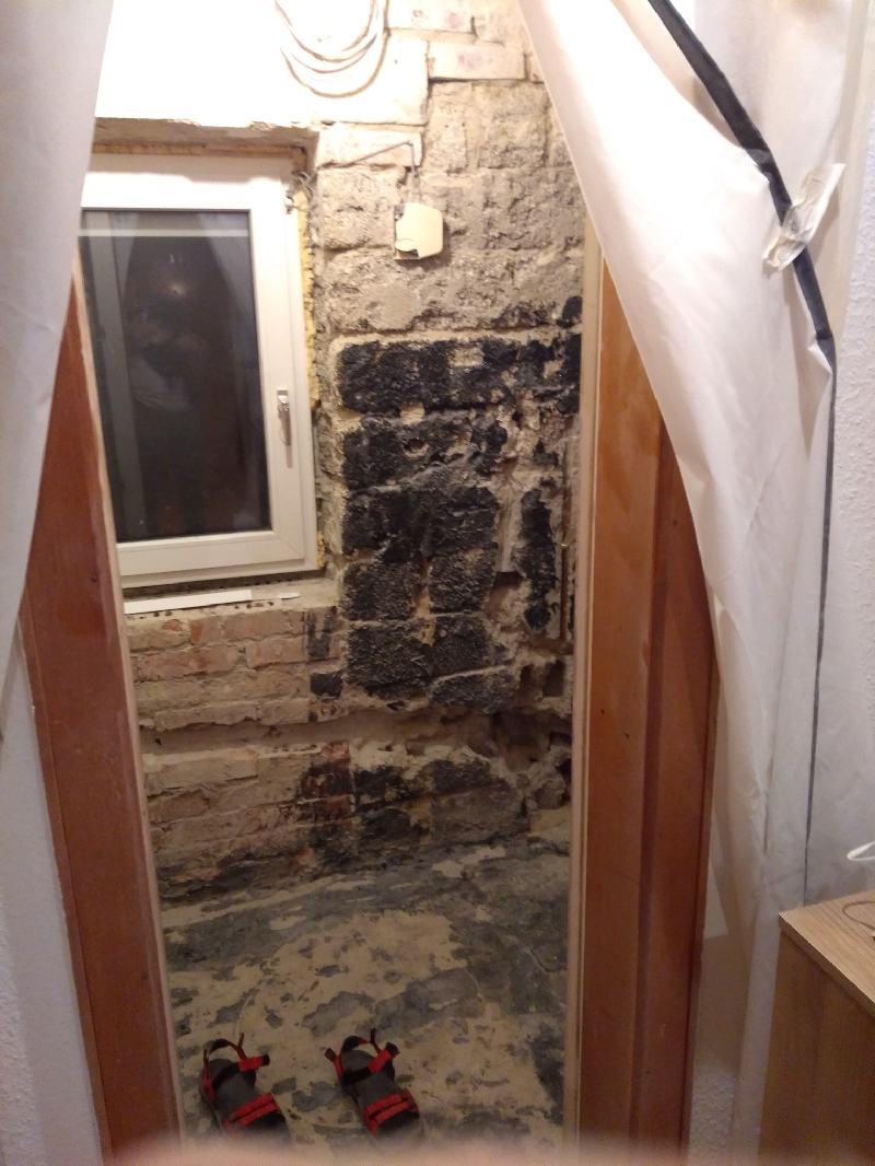

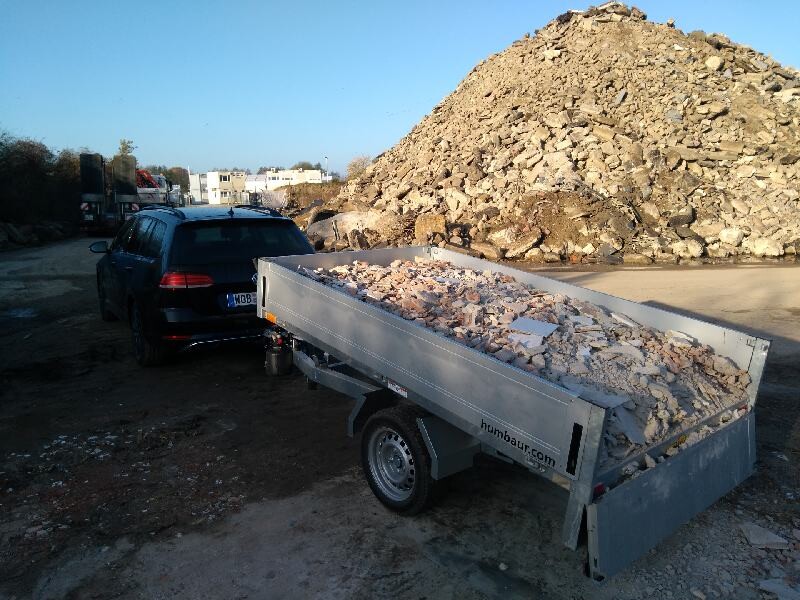

ach ja, Fliesen und Putz müssen ja auch runter. Nun muss ich wieder zwei BigBags mit Bitumenhaltigem Bauschutt loswerden.
Unverputzte Ziegelwand, schwarze Fläche unten, weiße Tür rechts, linke Dachschräge.
Unfertiger Kellerraum mit weißen Ziegeln, Tür links, Kabelrolle am Boden.
Bauraum mit freigelegter Ziegelwand, Fenster, Baufolie und roten Sandalen auf dem Boden.

Der sauber sortierte und unproblematische Bauschutt konnte entsorgt werden.
PKW zieht einen beladenen Anhänger mit Schutt; Baustelle im Hintergrund, großer Haufen Geröll.

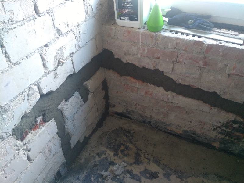

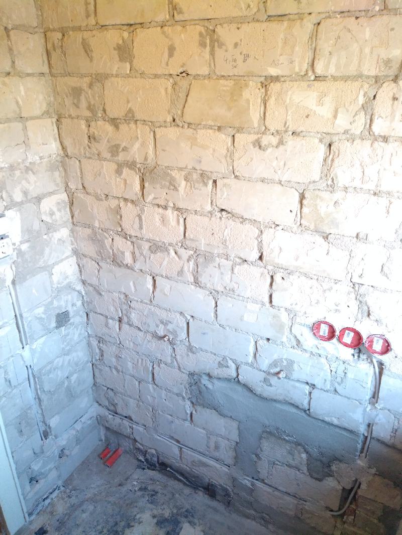

Weiter mit dem Auffüllen der Wände wo vorher Wasser- und Abwasserrohre verlegt waren.
Keller-Ecke mit feuchter Ziegelwand und nassem Boden.

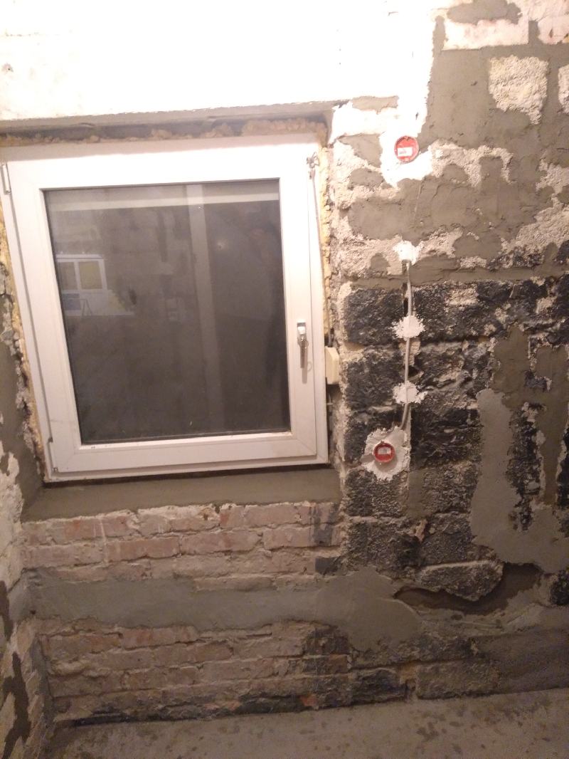

Schlitzen und Verlegen der neuen Elektrik.
Weisses Fenster in grob verputzter Wand mit sichtbaren Backstein-Abschnitten; Baustellenzustand.
Unverputzte Steinwand auf einer Baustelle; drei rote Steckdosenabdeckungen an der Wand
Kleines weißes Kellerfenster in unvollständiger Stein- und Putzwand, daneben Rohre.

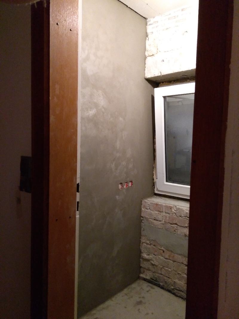

Nachdem nich Unebenheiten im Estrich ergänzt waren, kam eine Schicht Ausgleichsmasse auf den Boden.
Danach konnte die erste Wand verputzt werden.
Keller-Eckraum mit grauer Putzwand, freiliegenden Ziegeln unter dem Fenster und weißem Rahmen
(Aktueller Stand im Zimmer)
