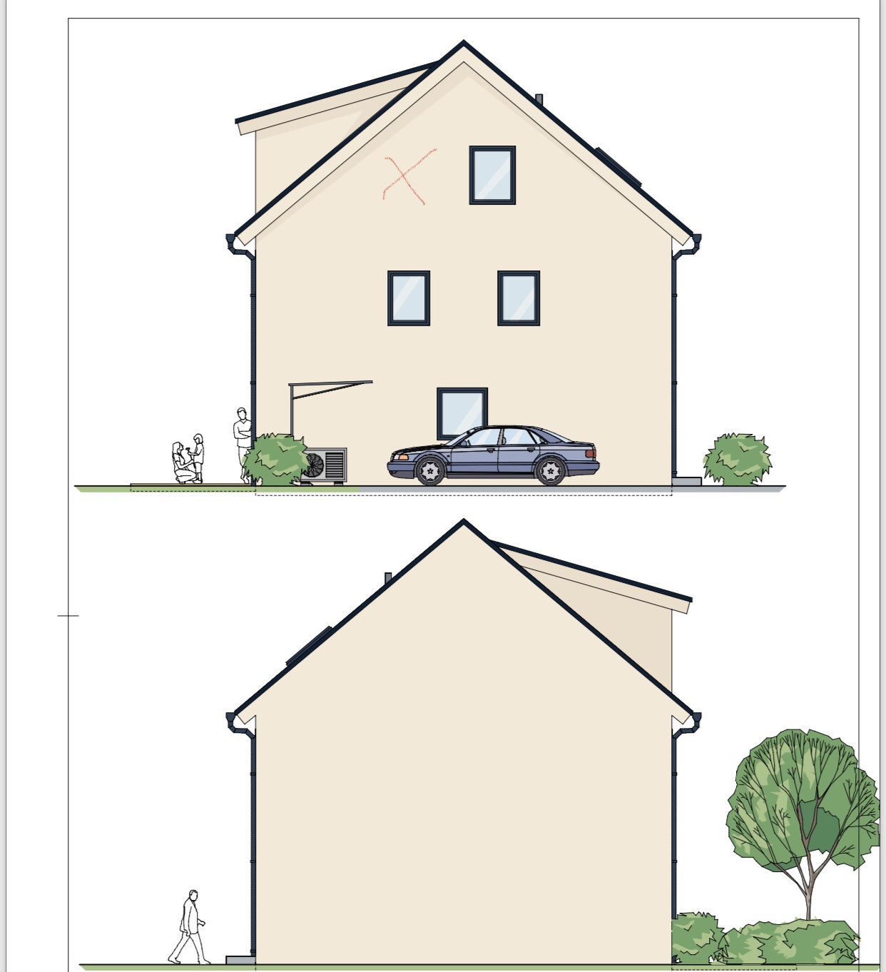

Die Fenster im OG Gartenseite haben ein Brüstungshöhe von 100 cm. Darunter würde die Außeneinheit noch passen. Oder evt. im Spitzboden falls der außerhalb der therm. Hülle sein sollte.
Was wäre denn mit dem markierten Standort. Da würde er wohl am wenigstens stören.
Wie oft muss man an die Außeneinheit so ran?

dann würde das doch passen, so hinter dem Stellplatz. Im Sommer wenn ihr auf der Terrasse sitzt springt die Wärmepumpe nur ab und an für Warmwasser an und im Winter sitzt ihr ja wohl seltenst draußen. Die Fahrradstellplätze würden auch gut im Vorgarten, vor dem WC-Fenster, passen.

Schaue bitte noch mal genau auf das Bild - ich habe als alternative Stelle ein rotes Kreuz gesetzt.
Der Standort jetzt war bereits in der Baueinreichung so geplant. Allerdings nimmt er uns Platz für ein Gartenhäuschen.
