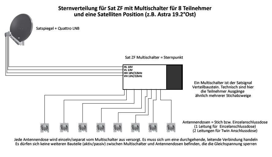

...müssen 4 kabel von der Sat Schüssel in den Technikraum dann an dem Multiswitch und
dann vom Multiswitch in jedem Raum 1 kabel
Kann man dann auch zb 1 Programm aufnehmen und 1 gleichzeitig gucken in einem raum also über 1 kabel? Oder bräuchte ich dafür mind. 2 kabel pro raum

wir haben hier (Sternverkabelung) UKW/FM, DAB, DVB-T, DVB-S
also 3 Kabel draußen von Ant zum Switch,
+4 Kabel vom Uni-LNB.
Man muss natürlich nicht alles realisieren.
Es gibt auch KombiAntennen für UKW/FM+DAB.
Die Eingänge des Sat-Switch geben iA vor, was passt.
Improvisierte innen-Antenne für Radio od DVB-T sind iA grundsätzlich nur letzte Wahl
(außer man wohnt direkt unter der SendeAnt)
Man kann auf Sat auch 1 Prog ansehen und ein 2.Programm aufnehmen, wenn beide Prog
auf demselben Transponder sind (lyngsat.com)
Alternativ DVB-T aufnehmen + DVB-S ansehen

Ich wollte nochmal Fragen warum ist unicable so schlecht?
Wie würde jetzt die optimale Königslösung im neubau aussehen für Sat Empfang in allen Räumen ( die Verteilung in jedem raum vom Technikraum aus ist im Standard enthalten)
Bitte so einfach wie möglich erklären
Pacc666
Ok das heißt wenn ich das so verkabel dann können 4 Fernseher gleichzeitig tv gucken?
Wenn ich an einem tv aufnehmen und gleichzeitig was anderes gucken möchte muss ich 2 Kabel dahinlegen zb Wohnzimmer richtig?
