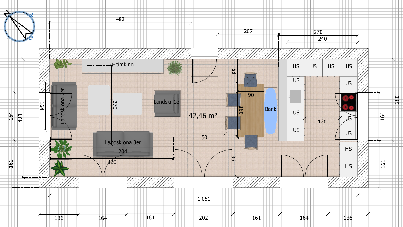

Ich empfehle, dass ihr den gesamten Wohn-Ess-Küchenbereich mal maßstabsgetreu mit euren Möbeln zeichnet.
Deine Küchenänderungen verstehe ich leider nicht, was bedeutet "Halbinsel schmaler"?
Möbel im Allraum sind so wie eingezeichnet sehr eng. Da würde ich mal die Änderungen abwarten, die Du meinst. So kommt man jedenfalls kaum zu den Terrassentüren durch. Der Esstisch hat es ja nicht mal auf 5 Stühle gebracht - einfach kein Platz.
Jetzt mal angehangen, so wie ich es mir vorstellen kann. Mit richtigen Maßen von echten Möbeln - finde ich jetzt nicht zu quetschig...
Das Bad ist im Verhältnis zum Rest dafür recht großzügig, was Ihr eigentlich nicht braucht. Trotzdem fliegt man beim Reinkommen über die Badewanne.
Da habe ich schon angefragt, die Wanne und Waschtisch zu tauschen. Der Waschtisch könnte dann ein bisschen mehr in die Ecke wandern, sodass man nicht direkt vom Eingang dagegen knallt.
Die 2m Schrank im Schlafzimmer find ich sehr wenig. Reicht Euch das?
Es sind so, wie eingezeichnet, eher 2,40. und dann kommen noch 1,50 mit 55 cm Tiefe dazu. Das würde mit 250er Höhe reichen.
Im EG machen die Garderobenvorsprünge den Raum erdrückend klein. Sollen da wirklich Schränke bis an die Decke gehen? Falls nicht, lass wenigstens die Nase, welche der Haustür gegenüber steht, weg.
Hmm, bin ich mir gerade noch nicht sicher mit der Höhe. "Nase ab" wird angefragt (ist der Dicke nach ja eine tragende Wand. Aber das kurze Stück sollte wohl gehen?)
Danke für die ersten Anregungen. Eine totale Katastrophe scheint's ja nun nicht zu sein...?
PS: Mir fällt gerade auf, Kochfeld vorm Fenster ist nicht gerade schlau, oder?

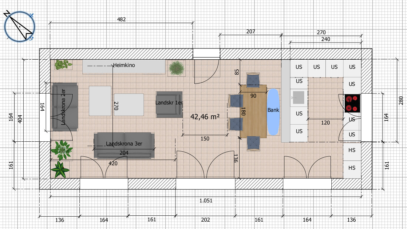

Grundriss eines Wohn- und Küchenbereichs mit Sofas, Heimkino, Esstisch rechts.

für diese Voraussetzungen (Budget und 5 Leute) finde ich es gut gelöst!
In deinem möblierten Plan ist das 2er genauso groß wie das 3er Sofa?
Bei dir würde sich eine Eckbank beim EZ Tisch anbieten. Damit hast du auch wieder ein bisschen Platz gewonnen und du könntest den Tisch länger machen. Außerdem kann es bei dir sehr gemütlich wirken und zusätzlichen Stauraum bieten wenn du die öffenbar machst
Tolentino
Tolentino
Nein, die Abmaße sind etwas schwierig zu erkennen, aber der 2er hat 164 und der 3er 204 cm. Dass die ähnlich groß erscheinen, ist optische Täuschung.
Bei dir würde sich eine Eckbank beim EZ Tisch anbieten. Damit hast du auch wieder ein bisschen Platz gewonnen. Außerdem kann es bei dir sehr gemütlich wirken und zusätzlichen Stauraum bieten wenn du die öffenbar machst
Ja also das ist eigentlich eine TV Bank niedrige Kommode mit Schubladen (Nordmela). Könnte man natürlich auch ne "normale Sitzbank" mit hochklappbarer Sitzfläche machen, aber ich finde Schubladen flexibler.
Eckbank finde ich spießig, sorry
Auch wenn du recht hast mit Platzsparsamkeit.
