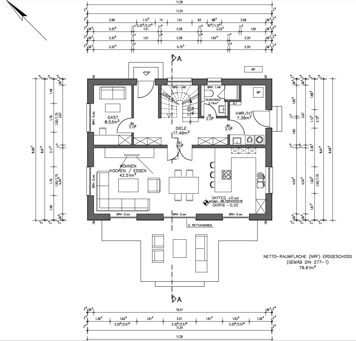

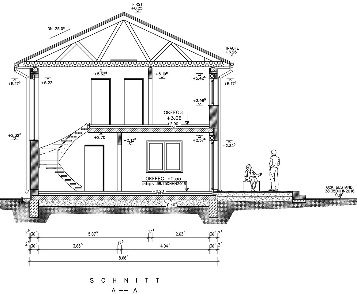

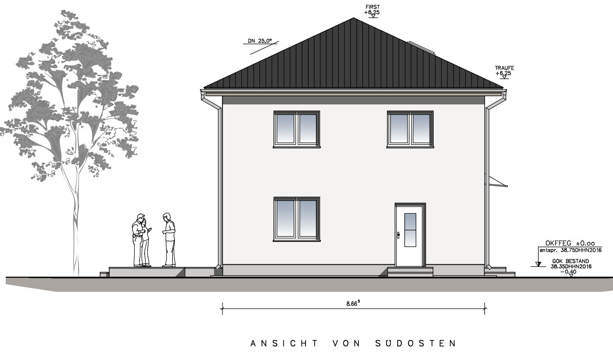

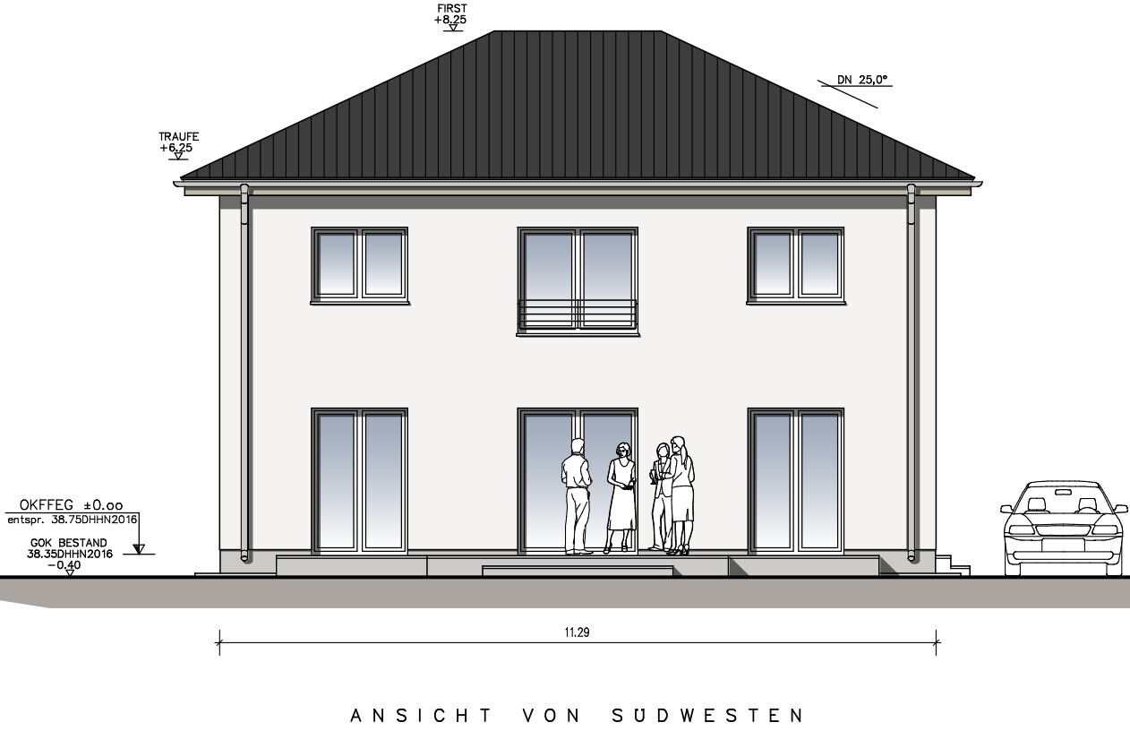

Liebe alle,
der neue Entwurf vom Architekt ist da.
Änderungen EG:
Die "Stummel" in den Dielen sind weg (sind wohl auch statisch nicht notwendig).
Treppe gedreht. Ich finde es geht auf der Hauswirtschaftsraum-Seite noch, dadurch, dass dort eben der Stummel auch fehlt.
Aber ich bin mir nicht sicher, ob es wirklich die bessere Wahl ist, da man so rum die Wand an der Treppe komplett auf Treppentiefe durchziehen muss, da die Treppe an der Wand befestigt werden muss.
Andersherum kann der weiter in die Diele ragende Teil nur halbhoch ausgeführt werden, was den Eingangsbereich offener wirken lässt.
Was meint ihr?

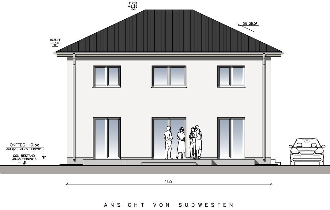

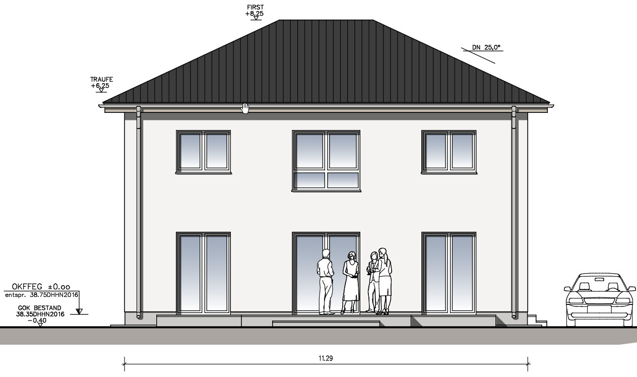

Tür zum Allraum jetzt Doppelflügelig. Ich finds schön.

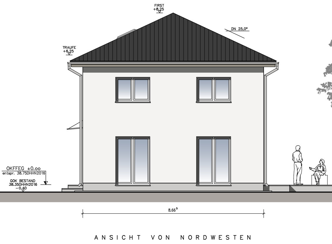

Die NW Fenster sind jetzt bodentief ausgeführt.
Im Hauswirtschaftsraum ist jetzt eine Nebeneingangstür eingezeichnet. Ich will aber zwecks Belüftung auch ein bodentiefes Fenster, dass dann mittels Schloss auch von Außen geöffnet werden kann. Wie sieht hier der Sicherheitsaspekt aus?
Meine Annahme ist derzeit, dass es zwar so ist, dass eine Fenstertür wahrscheinlich unsicherer ist, das hier aber keine Rolle spielt, weil ich ohnehin im EG eine Vielzahl von bodentiefen Fenstern habe. Insofern ist diese Schwachstelle ja sowieso gegeben...
Gibt es etwas, was ich übersehe?

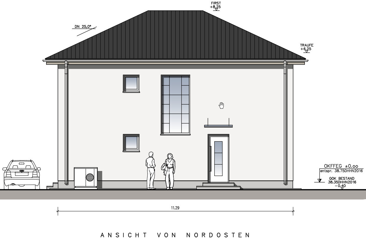

Großes Treppenfenster: Jetzt etwas verkleinert (vsl. immer noch nicht ausreichend) ich finde, es sieht immer noch toll aus (siehe NO Ansicht). Problem ist, dass der GÜ sich momentan weigert Fenster mit >2,25m einzubauen und der Architekt hier immer noch 2,85 eingezeichnet hat. Ich hatte ihn eigentlich gebeten auch eine Variante mit 2,25m einzuzeichnen und eine mit 2 Fenstern, die quasi den Treppenanstieg "mitgehen". Hatte ich in irgendeinem Thread hier im Forum schon gesehen und fand es eigentlich ganz gut. Werde ich Ihm noch mitgeben.

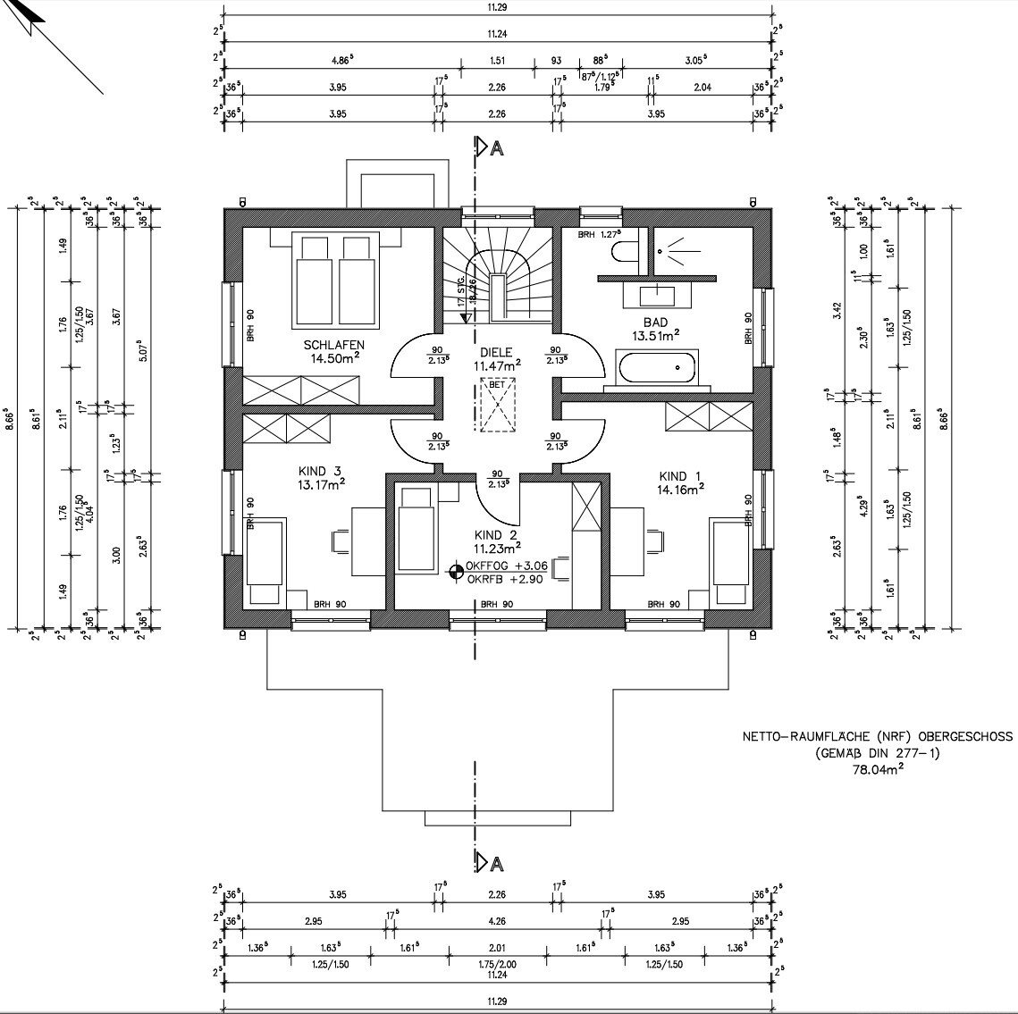

Änderungen OG:
Hier gibt es nicht viel, da ich nur den Vorschlag hier im Forum gefolgt bin und dem Architekt Varianten beszüglich des Fenster im mittleren Kinderzimmer anzufertigen.
Ich persönlich bin mir nicht so sicher, ob ich die gleiche Höhe für alle wirklich besser finde. Ja, es ist "cleaner" aber eben auch irgendwie spießig, langweilig. Obwohl ich diese Absturzsicherungen nicht so schön finde, finde ich das unten feststehende Element noch hässlicher.
Über eure Kommentare, Anregungen und Vorschläge würde ich mich freuen...
LG
Tolentino
Links zu vorherigen Entwürfen sind genau ein Post drüber, deswegen verzichte ich hier auf erneute Verlinkung...
Aus denen geht dann auch hervor, dass die eingezeichneten sofas und Küchenmöbel im Allraum nicht dem aktuellen Planungsstand entsprechen...

Südostansicht eines zweistöckigen Hauses mit dunklem Dach, Baum links, zwei Personen davor
Ansicht von Südwesten: zweigeschossiges Haus mit Walmdach, Fensterfront, Gruppe Menschen am Eingang.

Querschnitt eines zweigeschossigen Hauses mit Treppe, Dachkonstruktion und Fenstern

Auch ich "vote" für Variante A mit den "Gittern".

Der Allraum ist von den Proportionen nicht behaglich, und ob ein Esstisch bequem zu umrunden ist und die Terrassentür einfach zu begehen ist, ist fraglich.
