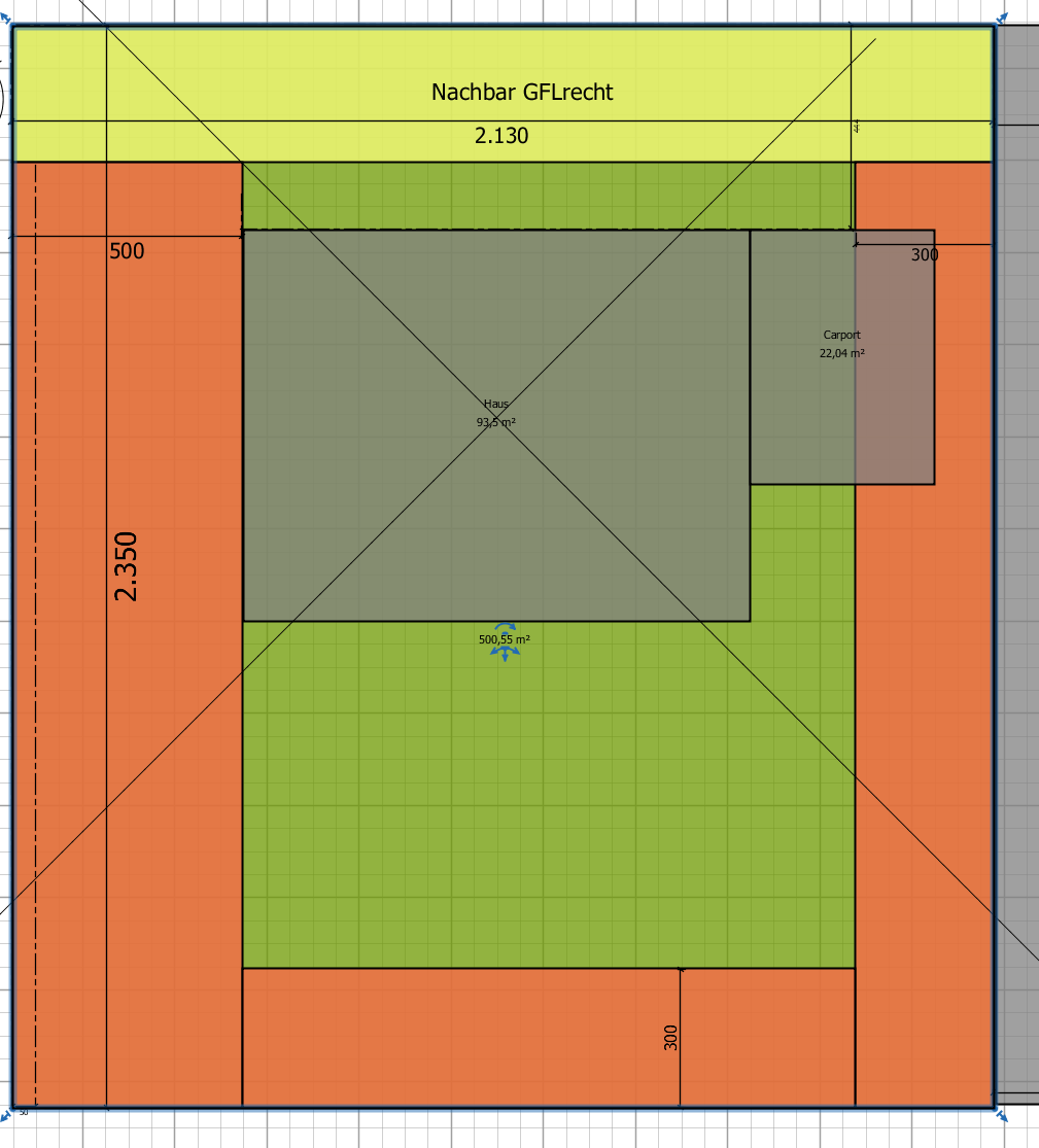

@ypg:
Danke für die Skizzen, dann hatte ich dich doch zuletzt richtig verstanden.
Ich behaupte, dass geht schon so:
Grundriss: Haus 93,6 m², Carport 22,04 m², grüne und orange Flächen, Nachbar GFLeft.
Wohingegen dein Vorschlag, der auf jeden Fall schön Out of the Box ist, leider aufgrund der Flächenanforderung, wahrscheinlich nicht geht.
Nein. Man vermittelt ein Gebäude in einem Baufenster, damit es optimal steht.
Ja, sorry ich habe diesen Ausdruck in der Benutzung nie gehört. Ich verstehe das normalerweise immer so (Bsp.):
Ein Makler vermittelt mir das Gebäude.
Du vermittelst mir, dass du mich für bockig hältst.
Ich vermittle Dir, dass ich dich nur nicht verstehe.
Ein Gebäude im Baufenster vermitteln, klingt für mich nach "In die Mitte setzen" also zentrieren.
Aber ich lerne jetzt, dass es optimal im Baufenster ausrichten heißt.
Danke!
@kaho674: Wollte noch danke für den konkreten Grundrissvorschlag sagen.
Wie viel teurer sind denn diese Erker oder Vorsprünge, kann man das grob sagen? Einfach der durchschnittliche Quadratmeterpreis mehr? Oder teurer wg. besonderer Statikanforderungen etc?

13.03.20 11:23
Tolentino schrieb:
Du meinst ich soll das ganze Haus schräg auf Grundstück stellen?
Ja
Tolentino schrieb:
Das ist in der Tat bei der Grundfläche und den Baugrenzen schwierig.
Nein
Tolentino schrieb:
Ich muss dann auf jeden Fall quadratisch werden
Nein
Tolentino schrieb:
und verliere ca 5 qm Grundfläche.
Nein
Tolentino schrieb:
Ich kann auch noch nicht ganz erkennen was mir das vom Licht etc. bringen soll
Da zu einem Haus auch noch ein oder zwei befahrbare Stellplätze gehören und ein Eingangspodest, Du auch nicht viel Geld fürs Haus hast (eigenwillige Hausform somit ausgeschlossen), das Grundstück eh nicht groß ist, bleibt Dir kaum die Wahl. Und ich finde von meiner Idee eigentlich alles besser. Zudem ist es umsetzbar
Mit Deiner Idee verschenkst Du unnötige Fläche. Noch dazu funktioniert dennoch nicht die Parkplatzkurverei!
Tolentino schrieb:
auch einer, den ich probiere, aber da sehe ich gerade die Vorteile nicht.
Seufz*: Parkplatz, Einparken, Kinder, Fahrräder, Hof, Sichtachsen, Größe, Zonierung, Sichtachsen...
Komm doch einfach mal in Zeitlupe nach Hause. Einparken ist nur mit einem Smart möglich usw.
... und mit der Schrägstellung bekommst Du auch die schöne Westsonne ins Haus
kaho674
13.03.20 11:30
Meinste? Gibt's eigentlich irgendwo mal ein paar Standards für Wendekreise für Normalo-Autos? Also sagen wir mal den Golf? Und da mein ich jetzt nicht die technischen Details des Herstellers, sondern wie viel Platz man tatsächlich einplanen sollte. Städtebauer müssen sowas doch auch wissen - irgendwer hat da doch bestimmt was in der Schublade? Jemand ne Idee?
Ich mag die Schräge allerdings auch nicht so, Schatzi, sorry. Eher würd ich das Haus noch weiter einrücken. Mit dem Ausparken würde das ja auch eine recht lange Rückwärtsfahrt, oder?
