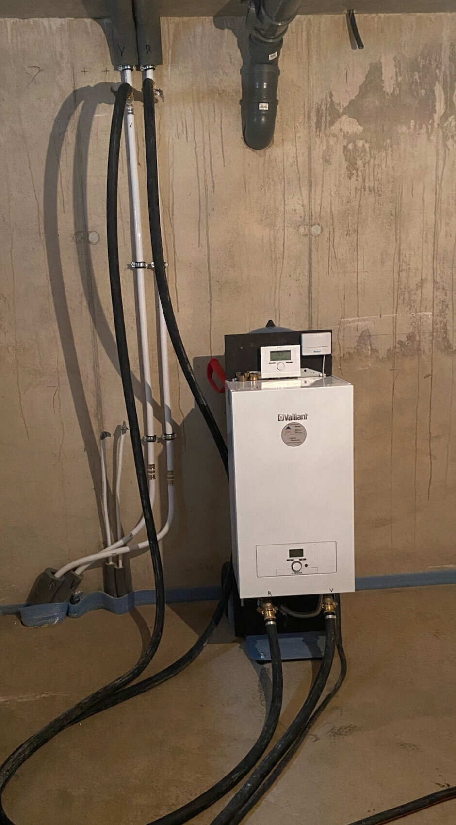

Tolentino schrieb:
Ach echt? Wieso denn das? Die muss nach Protokoll bei mir maximal auf 45°C Vorlauf für 6 Tage und sonst 25-35°C für insgesamt drei Wochen. Also bis auf die 45°C eigentlich etwas was sie bei maximaler Außentemperatur auch im Normbetrieb eh können soll. Hat der vielleicht noch ein altes Protokoll im Kopf wo die auf 60°C müssen?
Und wie will er das Funktionsheizen dann machen? Mit Durchlauferhitzer? zahlt er dir dann den Strom?
Ja, erzähl dann mal, wenn Vaillant antwortet, das würde mich auch interessieren...
Selbst die 45 hält er für ein Problem.
Weil der Estrich feucht ist, wird halt schon viel Energie entzogen.
Außerdem hängen Hydraulikstation, Steuerung usw. dann natürlich auch schon drinnen bei extremer Luftfeuchtigkeit.
Ich selbst halte das für unproblematich und vermute, dass er auch irgendwie einfach kein Bock darauf hat und es gerne wie immer machen will, was halt Durchlauferhitzer bedeutet. Natürliche zahle ich den Strom. ;-)

Unser hat auch das über die Wärmepumpe laufen zu lassen strikt abgelehnt. Fand ich doof, weil im Sommer hätte die ja zu einem Traum cop arbeiten können. So wurden es 6000kwh direktverstromung.

@OWLer Aber er hat dann einen separaten Durchlauferhitzer oder den Heizstab der Wärmepumpe genommen?
Also mein Heizi hat was von Heizstab erzählt. Ich werde es aber nochmal mit ihm besprechen. Denn auf horrende Stromkosten habe ich jetzt auch keine Lust.

Die Diskussion kenn ich. Bei Stiebel Eltron steht sogar explizit in der Anleitung, dass das Estrich Programm über Verdichter läuft.
Nur leider interessierte das meinen GU nicht und alles lief fröhlich über Heizstab.
Immer im Sinne der absoluten Sicherheit, Strom zahlt ja der Bauherr.
Ein komplett separates Gerät. Wohl auch zum Bauteilschutz, wir haben keins der endgültigen Geräte im Bau gehabt, während der Trocknungsphase. Ich habe das Gefühl, dass unser Anhydritestrich wesentlich mehr Wasser gelassen hat, als der Zementestrich unserer Nachbarn.

Tja, jetzt hat die Teilelieferkrise mich erwischt. Die Wärmepumpe ist nicht zu kriegen. Obwohl ich frühzeitig darauf hingewiesen hatte und man mir fest die pünktliche Lieferung zu gesagt hat kam es erst zu einer Verspätung von zwei Wochen und nun sogar zur Revidierung jeglicher Lieferungsterminversprechen seitens der Händler.
Der Tower ist schon da und da die Zusatzheizung in dem verbaut ist, gibt es noch die Hoffnung, dass man mit dem das Funktionsheizen machen kann. Das will der Heizi noch bei Vaillant erfragen. Dann würde ich also teure Stromrechnung gegen weiteren Bauverzug tauschen (was mich auch recht viel kostet).
Derweil wird der Wasseranschluss fertig gemacht, Entkalkungsanlage eingebaut und soweit alles vorbereitet, dass Die Wärmepumpe nur noch aufgestellt, angeschlossen und angeschalten werden muss.
