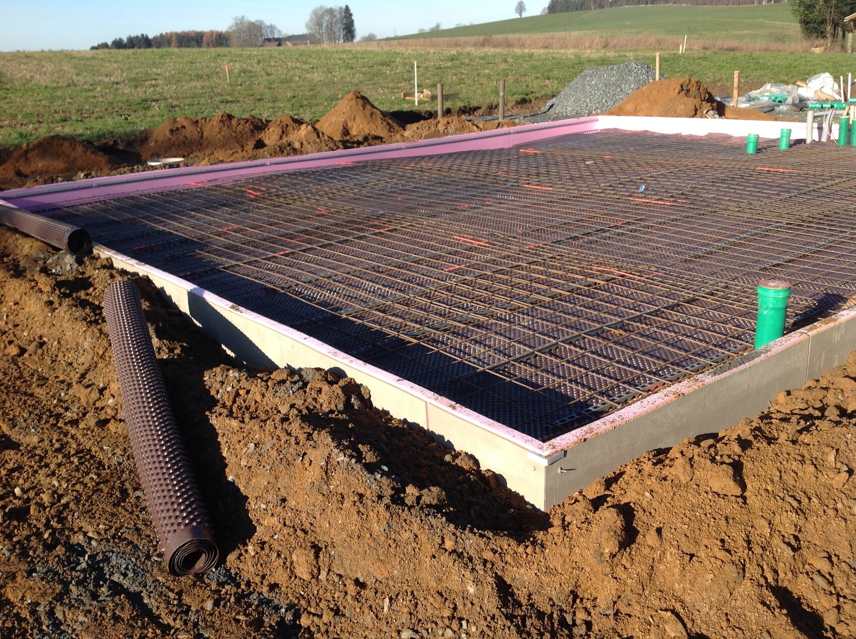

Ja, so meinte ich das gar nicht. Eher die Hoffnung, dass hier mein GÜ durch zusätzliche freiwillige Leistung glänzt. Weil die Rohbauer das so gesagt hatten als wäre es was besonderes soviel Dämmung drauf zu machen (sind dann insgesamt 10 cm).
Ach so bzgl. Beton und Temperaturen (für morgen -1°C angesagt) haben alle einmütig gesagt, ich solle mir keine Sorgen machen. Das ist erst bei deutlichen Minusgraden schlimm, da kommen Zuschlagstoffe rein, und die Reaktion im Beton erzeugt auch Wärme.

Bei uns war die Einschalung auch gleich die Dämmung... mir war das auch neu
Fundament mit Bewehrungsstahlgitter, Baugrube und grüne Rohre auf Baustelle.

Hui ihr habt ja die teuren KG2000 Rohre schon für die Hauseinführung gehabt...
Da sagte mein Bauleiter selbst für unter der Auffahrt bräuchte man das nicht unbedingt.

Ich kenn mich da net aus.... unser GU hat die halt im Standard verbaut...
Tolentino
09.12.20 11:07
Netter GU. Ich musste für drei zusätzliche KG-Hausdurchführungen 450 EUR blechen.
