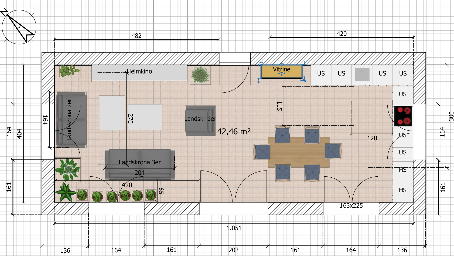

Es ist tatsächlich auch schon tiefer und breiter geworden (+6 m² Nettofläche). Den Mehrpreis von 6.500 EUR habe ich erst mal geschluckt.
*würg*
Tolentino schrieb:
Deswegen meine frage, ob man an der Westseite evtl. auch mit bodentiefen Fenstern arbeiten sollte?
Würde nicht übertreiben mit bodentief. Irgendwo will man ja auch mal was stellen, ohne dass man von draußen ne Rückwand sieht. Aber das ist so individuell - das kannst nur Du entscheiden.
Tolentino schrieb:
Ich kann mich nur noch nicht ganz damit anfreunden, dass man dann immer in der Küche mit dem Rücken zum Raum und damit dem Rest der Gesellschaft steht und arbeitet.
Kannst ja zum Fenster raus schauen. :P
Also meine Schwester hat Ihr Haus umgebaut und auch aus Ihre Küche eine Essküche gemacht. Ich finde das urgemütlich, weil man so schön zusammen sitzen kann, während man dem anderen bei der Arbeit zu sieht.

Tolentino schrieb:
Mh, hatte ich auch überlegt. Aber ich hab mal wo gelesen, dass es nicht so gut sei Außenwände bis zur Decke mit nem Schrank zuzustellen?
Du meinst bei Omas Kellerküche oder wo? Neue Häuser sollte furztrocken sein, sonst haste was falsch gemacht. Oder was außer Schimmel befürchtest Du sonst?
Tolentino schrieb:
Komplett zwei Schränke streichen, oder meinst du nicht es reicht, die Hochschränke durch US zu ersetzen.
Oder einfach ne Anrichte/Vitrine, die nicht so tief ist...
Ich meinte einfach mehr Platz um die Tür rum schaffen, da das ja eine begehrte Laufzone ist, die Platz braucht. Die Tür würde ich übrigens durch ne Doppelschiebetür ersetzen. Aber vermutlich ist das schon wieder zu teuer.
Küchenplanung ist ein Extraforum. Am besten gleich anmelden, sobald der Hausplan steht.

- Aktueller Eigenentwurf nur Allraum möbliert mit L-Küche Variante 2:
- Aktueller Entwurf vom Architekt: https://www.hausbau-forum.de/threads/Lage-Stadtvilla-oder-efh-auf-500-m2-rechteck.33505/post-398340
- Korrigierter EG Grundriss: https://www.hausbau-forum.de/threads/Lage-Stadtvilla-oder-efh-auf-500-m2-rechteck.33505/post-398363
- Aktueller Eigenentwurf nur Allraum möbliert mit Halbinselküche: https://www.hausbau-forum.de/threads/Lage-Stadtvilla-oder-efh-auf-500-m2-rechteck.33505/post-398518
- Aktueller Eigenentwurf nur Allraum möbliert mit L-Küche Variante 1: https://www.hausbau-forum.de/threads/Lage-Stadtvilla-oder-efh-auf-500-m2-rechteck.33505/post-398716
Offener Wohn- und Essbereich mit Sofagruppe, Esstisch, Vitrine, Küchenzeile und Pflanzen

Die L-Form gefällt mir besser. Das lässt den ganzen Raum großzügiger wirken. So kann man den Tisch auch mal ausziehen, wenn Besuch da ist. Die Schrankaufteilung kann man ja noch optimieren
Pinky0301
30.04.20 13:07
Eine größere Tür in den Wohnraum wäre wirklich toll. Wenn es nicht für eine Schiebetür reicht, tut es ja vielleicht eine doppelflügelige?
Treppe im EG: fällt man da nicht über die erste Stufe, wenn man vom Eingang kommt? Der Durchgang kommt mir eng vor.
