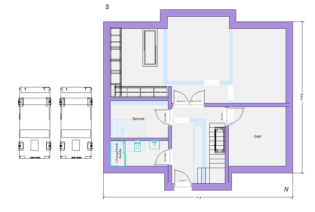

Was ich meine ist, da muss irgendwo ein Balken rein in den Raum. Der guckt nach unten aus der Decke raus. Kann man sich diesen Umstand zu Nutze machen, den Balken zum Durchgang erweitern, um das Tunnelartige abzuschwächen? Ein L mag ich nicht so, weil es ja die Küche vom Wohnraum trennt. Dann ist (sind) die Person(en) in der Küche so abgeschnitten vom Rest der Familie.
Manche wollen man das - wir wollen das nicht.
Ein Decken-Sturz könnte m.E. optisch für eine Unterteilung sorgen, die nicht gleich trennt. Bin da aber eben kein Experte und wüsste gerne was es da für Möglichkeiten gibt, die gleichzeitig die Raumgestaltung nicht zu sehr einschränken.
Warum? Nein!
Was ich meine ist, wenn ich ohne Hinweis, was ich grundsätzlich anders machen sollte, bei Null anfinge, würde ich wieder da landen, wo der Grundriss jetzt ist. Weil ich eben ja nur auf meine Gedanken zugreifen kann, solange mir keine anderen mitgeteilt wurden.
Eingang an die NO-Seite ist ja schon mal sowas. da werde ich schauen, obwohl mir eben der Gedanke mit dem Carport und trockenen Fußes ins Haus reingehen sehr gefiel. Um das zu ermöglichen sehe ich eigentlich den Eingang an der kurzen Seite. Entweder vorne oder hinten.
Das man den Eingang von der Straße nicht gleich sieht, empfinde ich nicht als Nachteil. und wegen der kurzen Leitungswege hätte ich den HAR gerne vorne und den Stellplatz/ Carport hinten, eben un mir die schöne Abendsonne nicht zu verbauen. Klar da muss noch mehr Fenster an die Westseite der Küche, das sieht gerade so nicht gut aus.

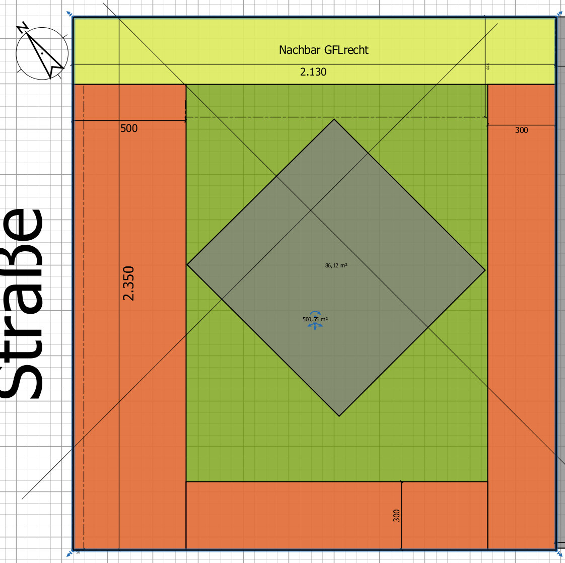

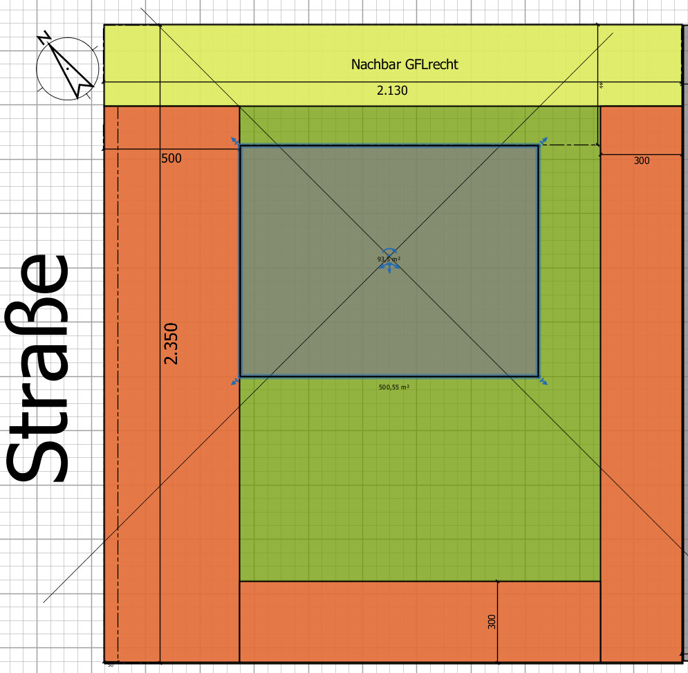

Irgendwie glaube ich, wir reden aneinander vorbei. Alles planunten des Hauses ist Garten in südwestlicher Ausrichtung. Die Fläche ist durch Lage und Grundriss (nicht quadratisch, sondern mit kurzer Seite zur Str.) maximiert. Das Haus noch schmaler zu machen ist, denke ich, ausgeschlossen. Das Haus weiter nach Norden zu schieben, ist aufgrund des Geh-, Fahr-, und Leitungsrechts nicht möglich. Oder ich weiß nicht was du meinst.
Ich habe es auch dem Rechner skizziert, aber da muss man eher mit Schablone ran und tatsächlich das Gebäude vermitteln, da das Baufenster ja nicht das größte ist.
Ich bin zur Zeit zeitlich nicht am Rechner...
Das mag jetzt was regionalidiomatisches oder Fachjargon sein. Was meinst du mit Gebäude vermitteln?
Dass es genau in der Mitte des Baufensters steht? Was bringt das?

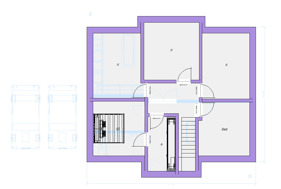

Ja, wenn das Geld nicht reicht, kannst Du Dich leider nicht so sehr vermehren. Oder soll ich jetzt Deine Kinder bezahlen? Was, wenn ich auch gern 5 hätte? Bezahlst Du dann die 5 Kinderzimmer in meinem Haus?
Also das klingt jetzt vielleicht hart und sorry, dass es Dich trifft, aber mich nervt es total, wenn die Häuslebauer bei der Planung regelmäßig die Bodenhaftung verlieren und in ein 150m² Haus 20 Zimmer reinplanen, die sie gar nicht bezahlen können und die da einfach nicht rein passen. Hier kommt ja noch die zwergige Grundflächenzahl und Stellplatzproblematik dazu, so dass das ganze Vorhaben eh schon aus allen Nähten platzt.
Mal ein Standard:
Grundriss eines Hauses: Doppelgarage links, Technikraum, Dusche, Gast, Flur und Treppe; Maßangaben.
Grundriss eines Hauses mit Bad, Treppe, A und K-Zimmern; lila Außenwände, linkes Autostellfeld.
Aber für 300K gibt's den glaub ich auch nicht.

@ypg, Ach, ich glaube jetzt kapier ich es. Du meinst ich soll das ganze Haus schräg auf Grundstück stellen? Also nicht mehr parallel zur Straße und den Grundstücksgrenzen sondern, diagonal?
Das ist in der Tat bei der Grundfläche und den Baugrenzen schwierig. Ich muss dann auf jeden Fall quadratisch werden und verliere ca 5 qm Grundfläche.
Ich kann auch noch nicht ganz erkennen was mir das vom Licht etc. bringen soll. Die Fläche nördlich vom Haus vergrößert sich dadurch, was sich für mich nicht mit dem etwas mehr an Fläche im Westen ausgleicht, da das ja immer auch an der Straße ist...
Grundriss eines Grundstücks: grüne Innenfläche mit rotiertem grauem Quadrat, orange Randzonen.
Grundriss eines Bauplots: orange Bauabstände, grüne Freifläche, graues Gebäude im Zentrum, Kompass.

Wo habe ich darum gebeten?!
Ich habe auch keine 20 Zimmer geplant, auch keine 5 Kinder.
Worum ich bat, war Optimierungsvorschläge für den Grundriss(!) unter den gegebenen Umständen.
Dann zu raten die Umstände zu ändern, kann man machen, aber damit kann ich halt nicht soviel anfangen wie mit konkreten Verbesserungsvorschlägen am Grundriss.
- Eingang nach NO, war so einer, den ich noch umsetzen muss.
- L-Form für Allraum, auch ein praktisch umsetzbarer Vorschlag, der mir zwar nicht so recht behagt, aber das werde ich auch ausprobieren.
- Haus diagonal (sofern ich das richtig verstanden habe) ist auch einer, den ich probiere, aber da sehe ich gerade die Vorteile nicht.
