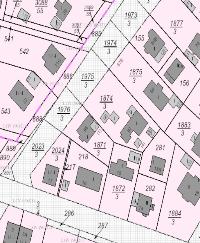

Just solche Klärung wäre ein wesentlicher Vorteil eines Original Kataster-Screenshots gewesen.
Tolentino
18.01.20 18:19
11ant schrieb:
Vergebliche Mühe, denn so erkennt man keinerlei Zusammenhang über den der beiden Grundstücksteile untereinander hinaus; d.h. man hat keine Chance, evtl. zu einem besseren Vorschlag zu finden.
Es gibt keinen beeinflussbaren Zusammenhang über die beiden Grundstück und die Straße hinaus. Ringsherum sind nur andere Grundstücke mit Einfamilienhaus oder Bundgalow oder Stadtvillenbebauung.
Aber ich habe gerne die entsprechende Flurkarte aus dem ALKIS rausgesnippt.
Lageplan von Grundstücksparzellen mit Gebäuden (grau), Parzellen-Nummern und Straßenverlauf.
Es handelt sich um die 1874

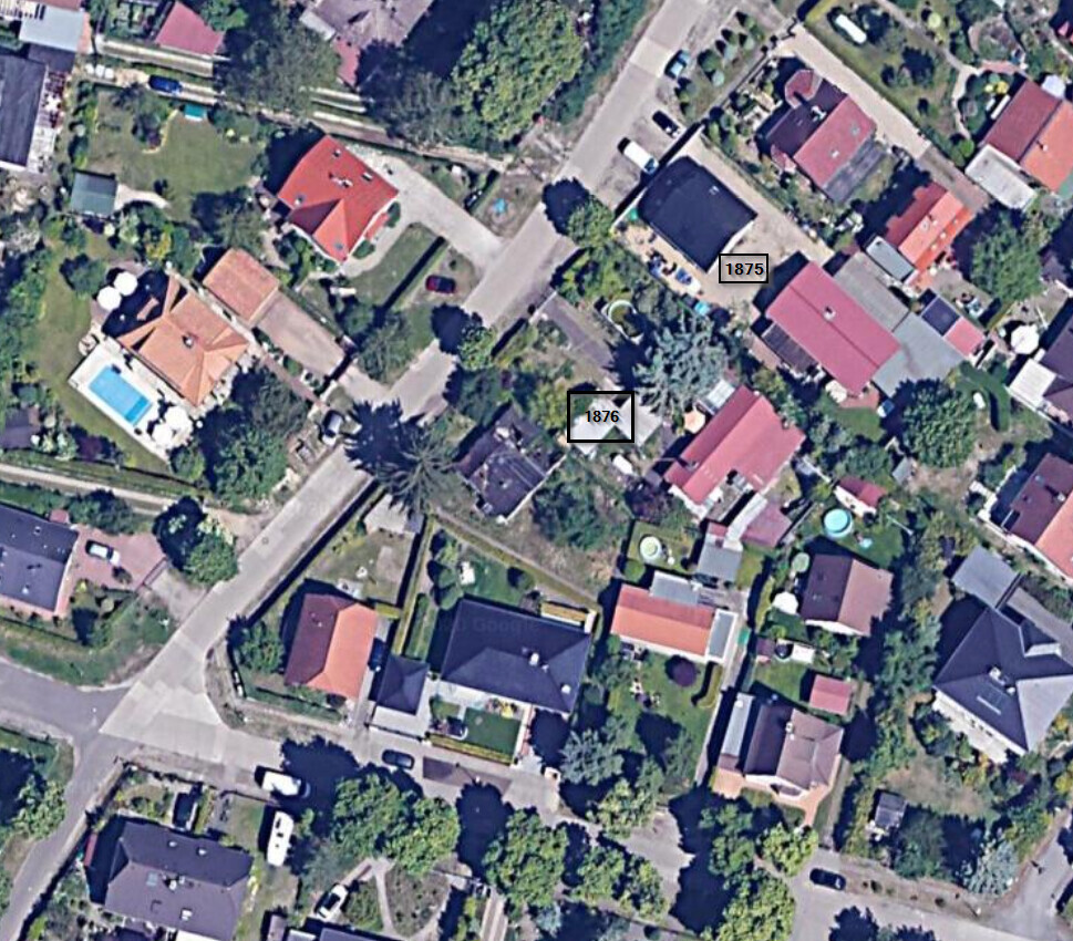

Das 1875 hat übrigens ein weiteres hier nicht verzeichentes Gebäude darauf, dass die 5m Grenze zur Straße definitiv nicht einhält.
Luftaufnahme eines Wohnviertels mit Dächern, Straßen und Bäumen; Häuser 1875 und 1876 markiert.
Würde behaupten da gibts einiges, was entweder nicht so genehmigt wurde oder eben mehr als 0,2 Grundflächenzahl ist.

Ich schließe mich der Fraktion an, die den Weg als drittes Flurstück empfiehlt, welches beiden Nachbarn gemeinsam gehört. @Escroda: könnte dabei eine Abstandsfläche darauf übernommen werden, ohne daß dies eine (nicht versiegelnde) Befestigung der Fahrgasse ausschlösse ?
Lt. Hausbauer geht das in Berlin nicht. Das Berliner Baugesetz schreibe hier eine Realteilung in Grundstücke vor, die jeweils und für sich genommen, eine wohnliche Bebauung ermöglichen. Der Zugang zur Str. muss für das hintere Grundstück dann über GFL-Recht gewährt werden. Ob das wirklich stimmt, weiß ich nicht.
Deswegen wäre eine Idee, dass der Streifen halt zur Hälfte dem einen, zur Hälfte dem anderen Grundstück in Realteilung zugeschlagen wird. Problem ist nur, dass ich dann im Zweifel auch von Norden insgesamt 6m weg muss.

1973...1976 /3, 2023/3 und 891 sind ja offenbar auch reine Erschließungsflurstücke (für die Straße). Eine Privatstraße sähe ich also ebenso möglich; in diese sollte zumindest bis zur Mitte Deine Abstandsfläche hineinfallen dürfen.

Da es keinen Bebauungsplan gibt, spielen die Nebenanlagen und versiegelten Flächen für die Grundflächenzahl keine Rolle. Bei §34 wird die Grundflächenzahl grob anhand der Nachbarbebauung ermittelt, zumeist aus dem Luftbild oder der Katasterkarte, sofern ein Ortsvergleich stattgefunden hat (s. Neubau auf Nachbargrundstück).
Angesichts des erklärten Willens der Politik zur Nachverdichtung ist eine Grundflächenzahl von 0,2 sowieso Unsinn. Nach den Bildern liegt sie hier vermutlich im Durchschnitt auch mindestens bei 0,3.
Die gesamte Faktenlage wäre mal mit der Genehmigungsbehörde zu verifizieren.
