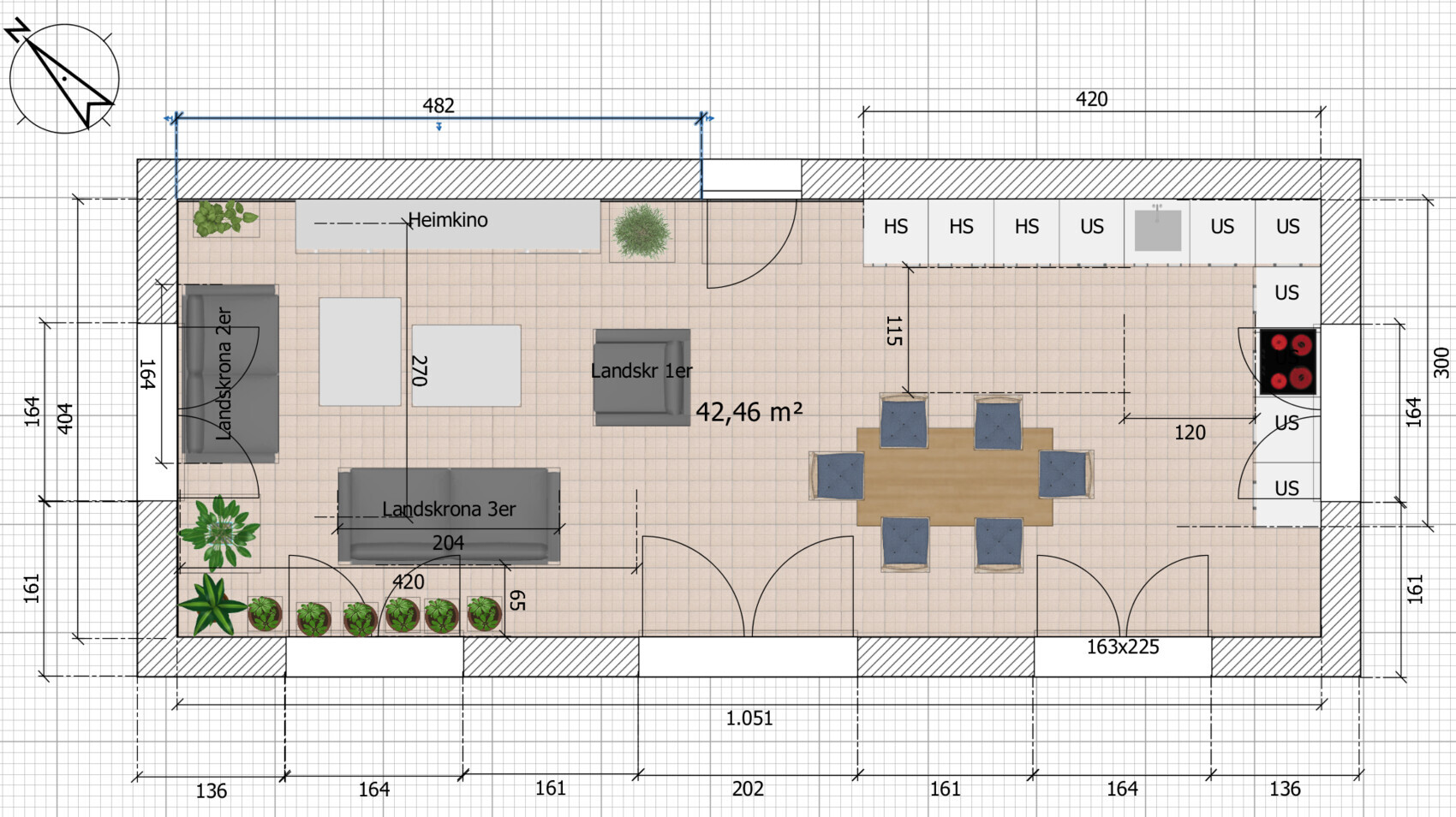

Tolentino schrieb:
Finde den Vorschlag gut, werde ich anfragen. Dein eigener Widerspruch verunsichert mich. Ist das nicht jetzt mit der Badtür so?
Nun, da musst Du mal die Lupe auspacken. Ich denke die Treppe ist - wie alles an Deinem Haus - Spitz auf Knopf geplant. Wenn Du sie einfach drehst, liegt der Antritt m.E. schon vor dem Durchgang zum Hauswirtschaftsraum. Zwar nicht viel aber merklich, so könnte man es nicht lassen. Hieße, Du musst sie oben raus weiter rum ziehen - schwups, da ist die Schlafzimmer-Tür. Steiler machen ist vermutlich auch nicht drin und auch nicht erstrebenswert. Aber um das genau zu beurteilen, bräuchte man jedes Maß inkl. Höhen usw. Das haben wir nicht. Ich muss ja ehrlich sagen, wenn es da am Ende um 10cm geht, damit man hinter die Schlafzimmer-Tür nen ordentlichen schrank stellen kann und die Treppe evtl. dreht, würde ich das Haus tiefer machen. Ihr ärgert Euch doch ewig wegen dann vielleicht 4000 Euro, die Ihr gespart habt. Aber das müsst Ihr selber wissen.
Tolentino schrieb:
Ja, vor dem Sofa ist es zumindest insofern noch sinnvoll, als das meine Partnerin sehr viele Pflanzen hat, die Licht benötigen und die könnte Sie dann dort hin stellen. Selbst wenn wir durch die Tür nicht austreten würden...
Ne wieso? Da steht doch das sofa? Oder soll jetzt hinter das Sofa noch ne Blumenbank?
Tolentino schrieb:
Die Tür an der Küche wäre diskutabel (wobei wir dann wieder Symmetrie verlieren würden - die mir zwar egal ist, aber leider meiner Partnerin nicht...)
Ja, dass ist eine Gewissensfrage. Ich würde auch die großen Türen lassen. Allerdings haben wir den TV nahezu abgeschafft und wir sind nur zu zweit. Das Sofa stünde bei mir 180° gedreht. Küche würde ich ohne Insel planen und dafür den Esstisch in die Küchen-Mitte stellen. Dann wird endlich Platz im WZ, damit man da auch mal durchgehen kann.
Tolentino schrieb:
Und ja, ansonsten hast du recht. Es gibt verschiedene Zwänge die zusammengenommen eben zu einem nicht perfektem Haus führen werden.
So ist es eben. Besonders schade finde ich bei Euch eben die Ankleidenproblematik, da Ihr sie wirklich braucht. Aber ok, dann muss es halt ohne gehen.
Du hast recht! Wieso wundert mich das?
Nee, wundert mich nicht.
Es ist tatsächlich auch schon tiefer und breiter geworden (+6 m² Nettofläche). Den Mehrpreis von 6.500 EUR habe ich erst mal geschluckt.
Jetzt noch mehr - puh da würde ich die Treppe evtl nicht drehen.
Die Maße sind übrigens im Schnitt m.E. alle abzulesen (ein bisschen minus und plus rechnen muss man)...
kaho674 schrieb:
Ne wieso? Da steht doch das Sofa? Oder soll jetzt hinter das Sofa noch ne Blumenbank?
Beziehst du dich auf den Original GR vom Architekt? da ist ein Ecksofa direkt an den Fester(Türen) eingezeichnet. Ich hatte dazwischen ein Grundriss nur vom Allraum gemacht. Da sind noch 60 cm Platz hinter dem Sofa. Also ausreichend um eine enorme Pflanztreppe oder -Regal oder sowas hinzustellen (die ich aber noch nicht eingezeichnet habe).
Unvorstellbar!
Ich find's ja einerseits löblich, aber ich arbeite in der Unterhaltungselektronik-Branche, für mich ist es ziemlich zentral eine große Heimkinoanlage mit entsprechendem Bildgeber zu haben.
Klar, ohne Unterhaltungsaltar, würde man den Blick eher nach draußen zur schönen Sicht richten. das hat man ja aber von jedem Sofa jeweils aus dem schräg gegenüber liegendem Fenster. Deswegen meine frage, ob man an der Westseite evtl. auch mit bodentiefen Fenstern arbeiten sollte?
Ja, das ist die Alternative, an der ich auch gerade bastle und die auch der Architekt vorgeschlagen hat. Ich kann mich nur noch nicht ganz damit anfreunden, dass man dann immer in der Küche mit dem Rücken zum Raum und damit dem Rest der Gesellschaft steht und arbeitet.
Ja, das ist sehr schade. Aber es war immer eher ein Nice To have. In manchen Entwürfen hatten wir es ja drin (da hast du auch schon tolle Vorschläge gemacht), aber es hat sich dann immer herausgestellt, dass dann am Ende weniger Stauraum für die Klamotten herausgekommen wäre.

Und nun lade ich den den neuesten Entwurf des Allraums mit L Küche und Esstisch in der Mitte hoch (mit Forenfunktion!!!)
