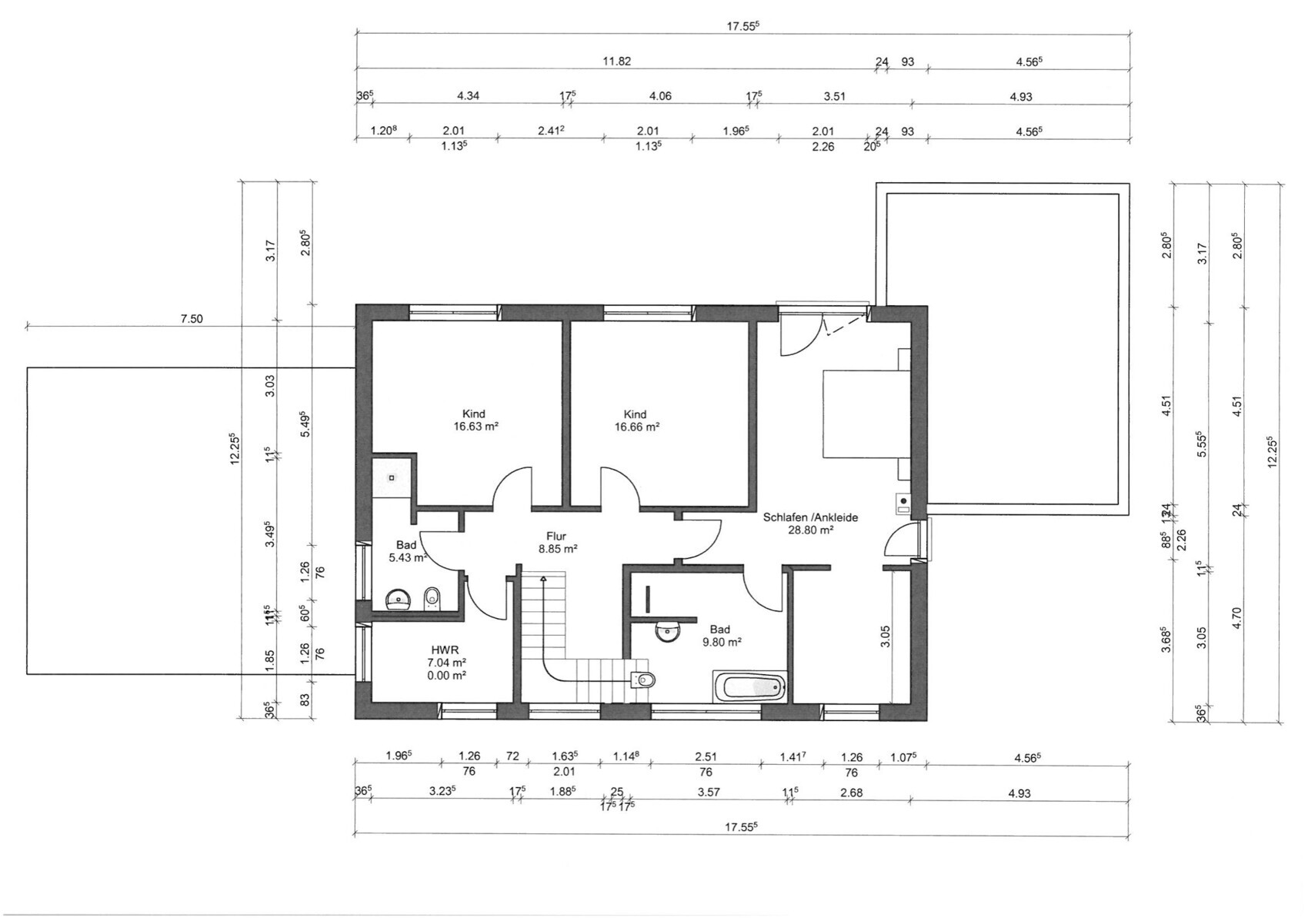

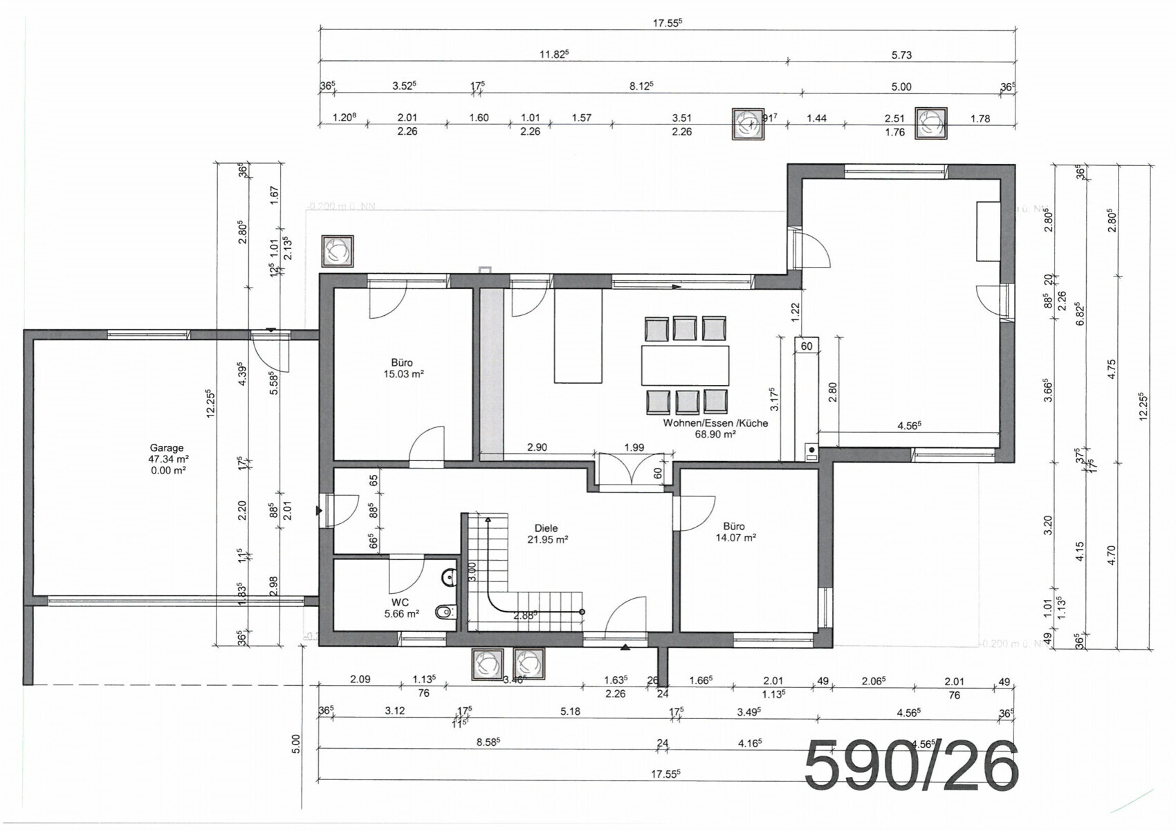

mittlerweile geht die Planung bei uns in die finale Phase, die Eingabeplanung befindet sich gerade in der Erstellung. Wir haben noch ein paar Detailanpassungen am Grundriss vorgenommen, darum habe ich unten noch mal die aktuelle Planung angehängt. Die Garage haben wir jetzt 6m von der Straße entfernt und das Haus 5.20m. Das WC im EG bietet jetzt Platz das später ggf. eine Dusche nachgerüstet werden kann, vorher kann ein Besenschrank rein. Die Fenster wurden noch mal etwas feinjustiert.

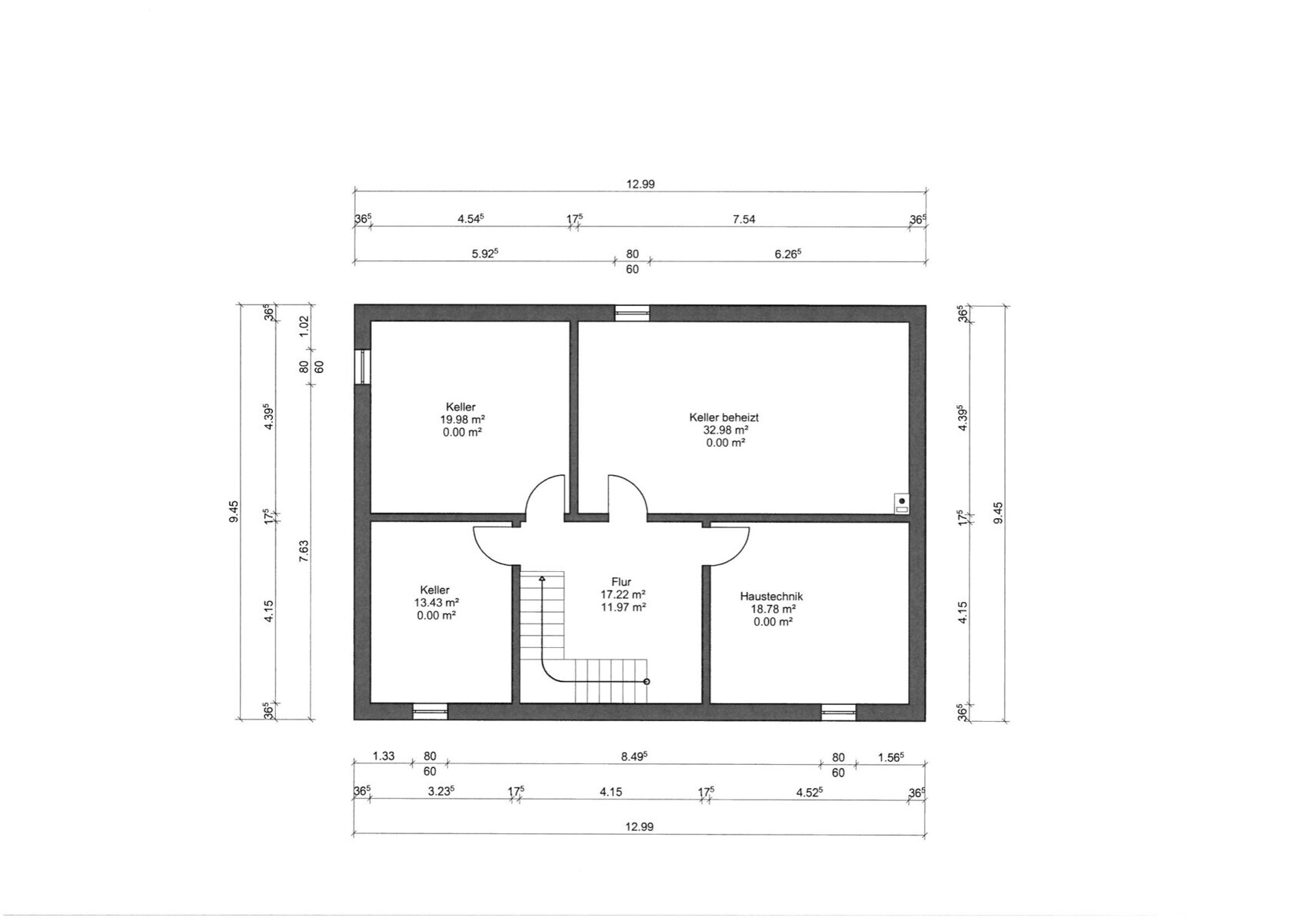

Grundriss Kellergeschoss mit drei Kellerräumen, Flur, Haustechnik und Treppe.
2D-Grundriss eines Hauses mit Garage, Büro, Wohnen, Essen und Küche
Grundriss eines Hauses: zwei Kinderzimmer, Schlafen/Ankleide, zwei Bäder, Flur, HWR und Treppe.
kbt0918.06.21 13:40
Das WC im Elternbad über der überschnittenen Treppe soll wie funktionieren?
262 cm Rohbauhöhe wird welche Fertigraumhöhe? 250 cm?
Im EG ganz schön großer Dielenbereich.
Samantheus18.06.21 13:52
WC: Das soll laut Planer kein Problem sein, die Überschneidung in der Zeichnung liegt wohl nur an dem Programm. In echt soll da einfach ganz normal die Wand verlaufen.
Fertighöhe: Etwas geringer, 247-248 rum würde ich rechnen.
Diele: Ja, stimmt. Darum haben wir schon den Eingang zum Wohnraum etwas in den Dielenbereich reingezogen. Hast du vielleicht noch eine gute Idee?
