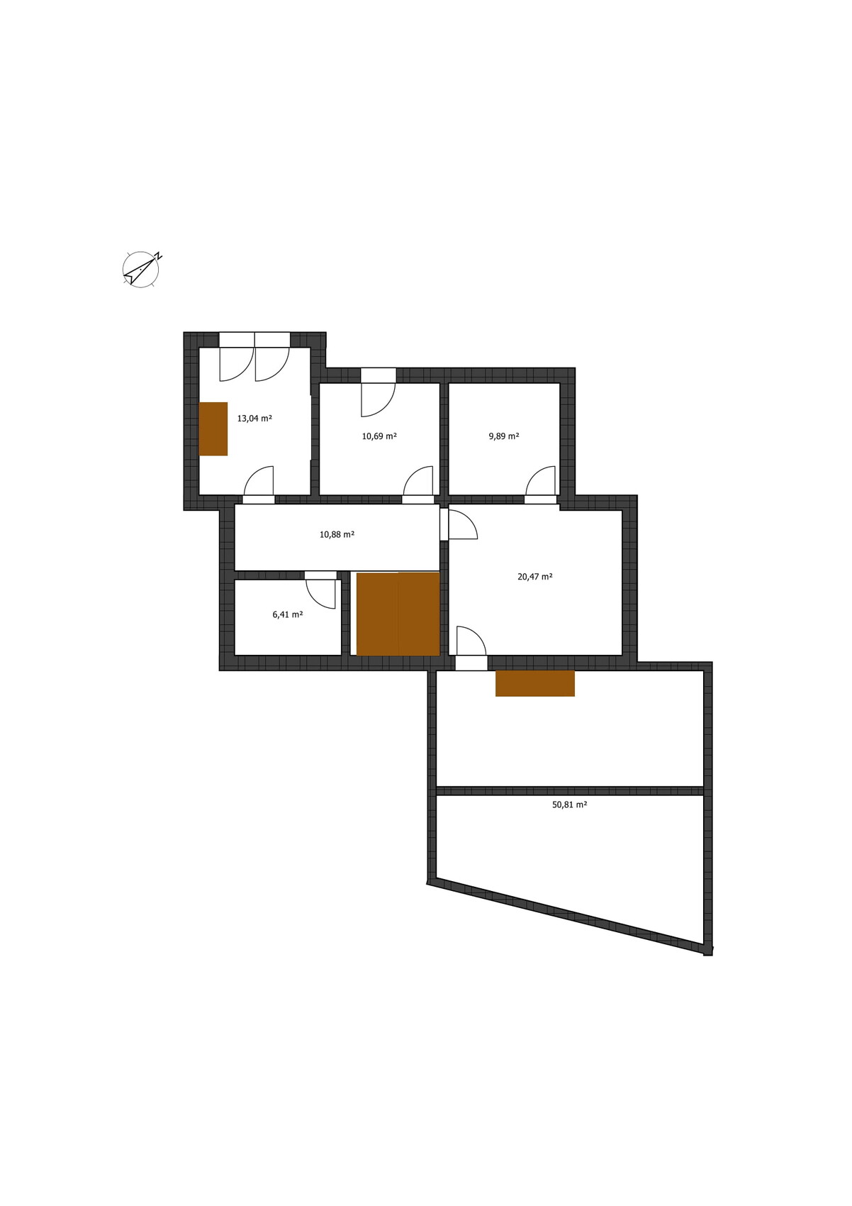

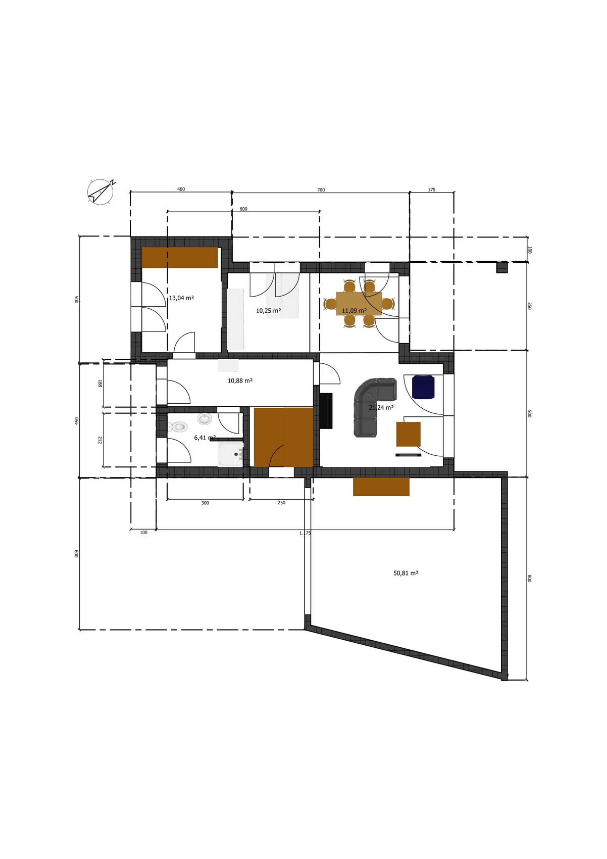

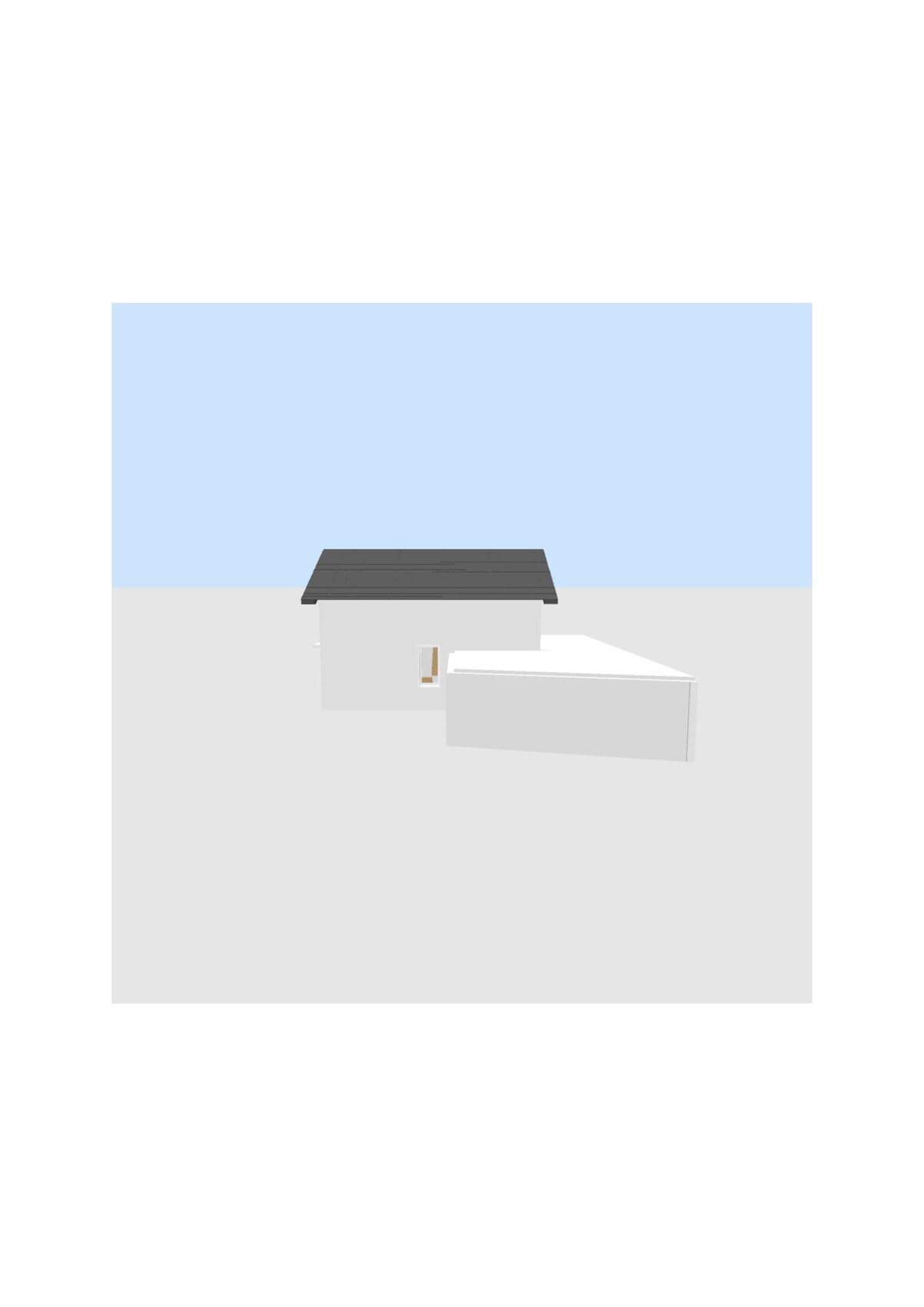

wir möchten in nächster Zeit ein Einfamilienhaus bauen. Dafür haben wir bereits ein Grundstück gekauft und machen uns nun Gedanken über den Grundriss und das Aussehen. Unsere bisherigen Ideen habe ich in einen Grundriss gegossen und würde mich freuen, dazu Ideen, Kritik und Anregungen zu erhalten.

Doppelgarage auf der Grenze gabaut. Im Grundriss ist sie unterkellert, ist aber kein Muss.
Von wem stammt die Planung: Do-it-Yourself
Was gefällt besonders? Warum?: Alle Räume auf der Fläche untergebracht, Ausrichtung mit Garten im Süden, die beiden Vorsprünge im EG.
Was gefällt nicht? Warum? Kinderzimmer ein bisschen klein.
Preisschätzung lt Architekt/Planer: -
Persönliches Preislimit fürs Haus, inkl Ausstattung: -
favorisierte Heiztechnik: Sole-Wasser-Wärmepumpe
-könnt Ihr verzichten: Unterkellerung der Doppelgarage
-könnt Ihr nicht verzichten: Keller

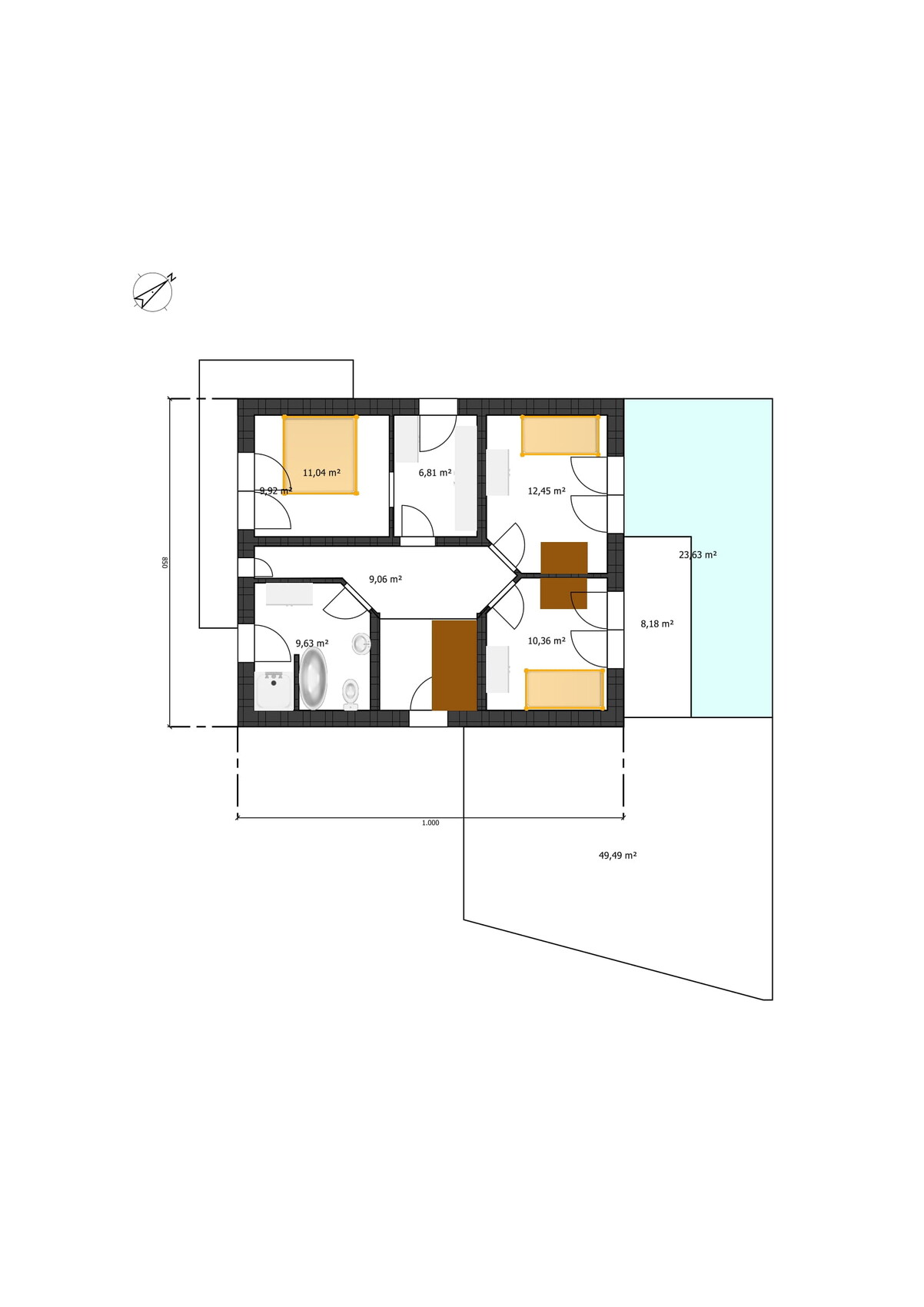

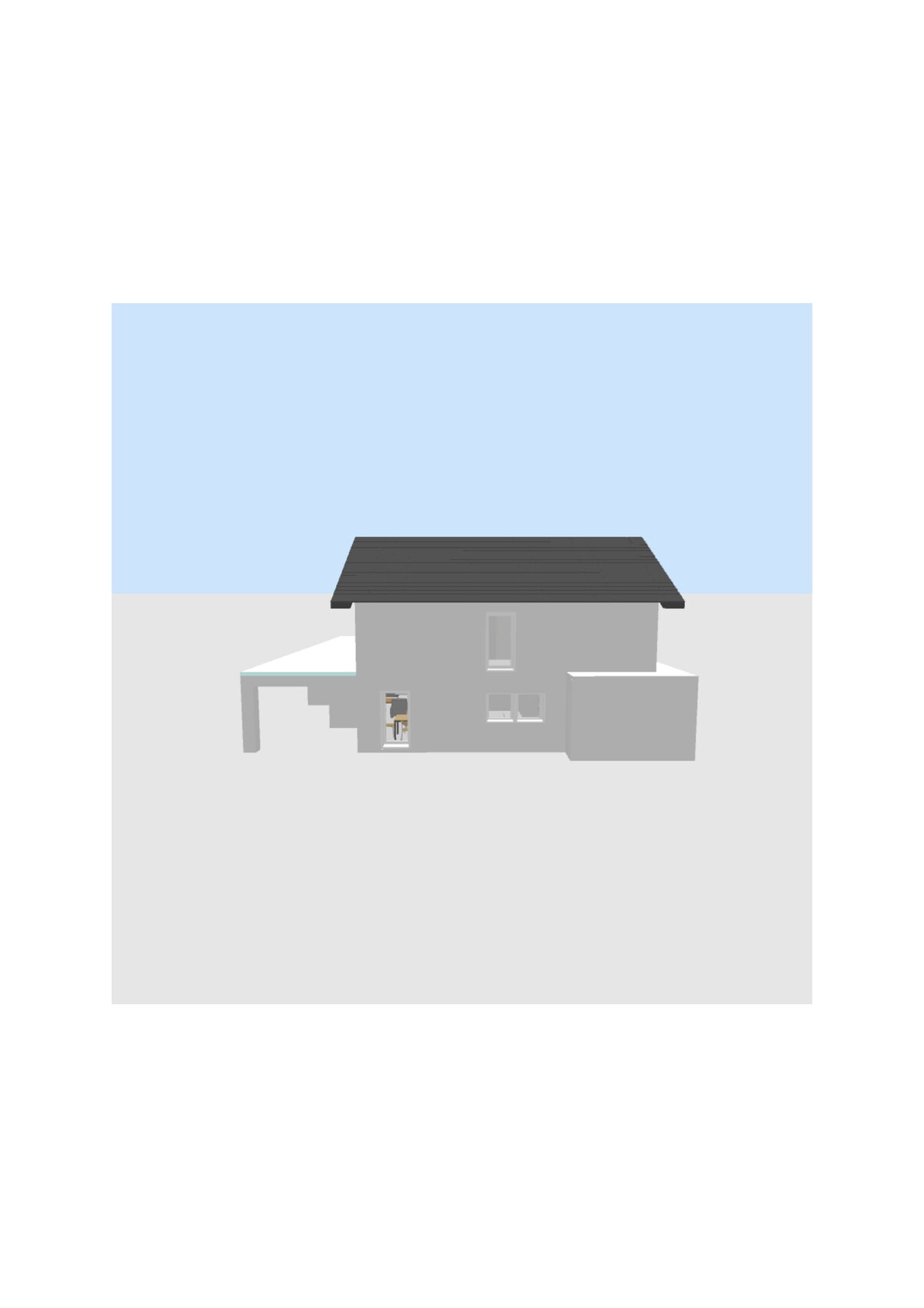

Sebst entworfen und gezeichnet. Ürsprünglich von einem Grundriss aus einem Hauskatalog, es wurde dort aber viel angepasst. Mauern wurden versucht übereinander zu setzen, ebenso wie Bäder. Die Möbel wurden eingezeichnet, damit man sieht, dass alles reinpasst, ansonsten im EG/OG so wenig qm wie nötig.
Was ist eure Meinung der Größe der Räume, haben wir Möblierungen vergessen, kommt genug Licht ins Haus? Passt Eingangstür mit anliegendem Fenster von der Breite? Ist genügend Stauraum im Wohn-/Essbereich vorhanden?

05.11.21 14:44
Bitte das Preislimit nachtragen bzw nachreichen.
wie passt die Ausrichtung mit dem Grundriss zusammen? Bitte das Haus in den Lageplan zeichnen. Danke.
05.11.21 15:13
Leider bist Du bei den Außenwänden von Wohn- und vermutlich Arbeitszimmer von diesem lobenswerten Konzept abgewichen und planst nun hier teure Ausbrüche aus dem Rahmen. Dein Bebauungsplanausschnitt ist übrigens nahezu wertlos, um die DiskutantInnen ins Bild zu setzen. Tue Dir den Gefallen, Haus und Garage voneinander abzukoppeln, dann kannst Du das Haus auch besser ausrichten. Wo willst Du es denn überhaupt platzieren ?
Ist das Grundstück wirklich so platt wie gemalt ?

05.11.21 18:05

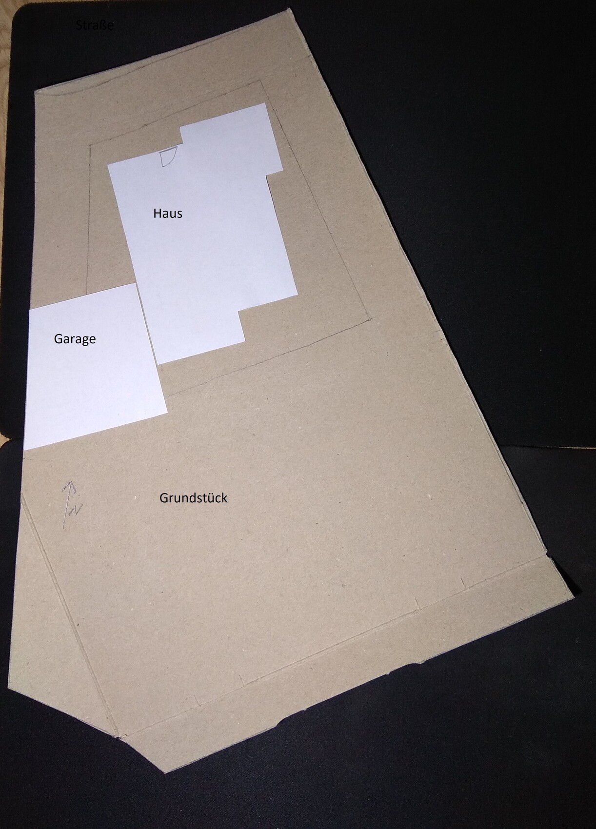

Danke für die Rückmeldungen. Der hochgeladene Teil vom BP ist tatsächlich nicht sehr hilfreich 🙂 ich versuche es mal mit meiner Handzeichnung in der Hoffnung, dass man es dort erkennen kann.
@ypg: Meine Preisschätzung wäre 500.000 für Haus mit Keller und dazu kommen noch die Kosten der Garage. Das ist auch das Preislimit.
@11ant: Das die Extraecke im EG ein teurer Wunsch ist habe ich befürchtet. Kann man da für teuer eine Größenordnung vom Preis angeben?
Die Idee Haus und Garage getrennt zu betrachten finde ich gut 🙂 Das habe ich in der Handzeichnung schon übernommen.
Das Grundstück fällt von der Straße im Norden bis in den Süden (ca. 35m) 1m ab.

05.11.21 18:33
Ok, dafür bekommt man auch in RP 160qm mit Keller. Allerdings ohne Baunebenkosten versteht sich.
Wofür ist denn der Keller?
Er taucht im Raumprogramm nicht auf, und kein Raum ist irgendwie betitelt. Wofür also braucht man 80qm Nutzfläche? Oder möchtest Du im Keller Wohnfläche? Dann bist Du über 500000€.
Zum Entwurf:
Ja, Architektur ist nicht die billigste, damit schabt man an der Preisgrenze, wenn irgendetwas noch schick werden soll. Warum der Versatz? Wurde dort das Haus zu klein und wurde dann einfach mal dort für den Raum vergrößert? 🤨
Mir gefällt der Entwurf persönlich gar nicht.
Neutral:
- Eingang/Flur muss mit Schränken zugestellt werden, weil eine Garderobe fehlt. Dann sind’s auch gerade nur noch max. 110cm zum durchgehen.
- Die Platzhalterräume mit ca. 3,00 x 3,50 für Küche und Ess sind nicht überlegt und somit in Kü kaum schön möblierbar, für Ess zu eng.
- WZ als Durchgangszimmer eignet sich nicht, wenn man dort Ruhe oder Rückzug haben möchte.
- Garage verdeckt die ganze Westseite mit der Nachmittags- und Abendsonne.
- die schrägen Wände sind jetzt nicht der Burner… geschuldet an dem Mangel, oben gute Räume mit Zugang zu setzen 😉
- Was ist das zw dem Bad und Schlafzimmer?
- Bad selbst: Dusche bekommt ein Piep-Fenster, Toi im Dunkeln…
- an den Ansichten sehe ich, dass da noch Überdachungen geplant sind. Damit wird das WZ sehr dunkel… Essbereich auch.
- mit Garage habt ihr fast soviel Nurzfläche wie Wohnfläche… das würde mir als Zeichner zu Denken geben 😉

Eigentlich wollte ich Dich für den Nordpfeil loben... bis mir gerade auffiel, dass selbiger in den Zeichnungen und der Pappcollage in unterschiedliche Richtungen zeigt. Wo ist denn nun Norden (das mit den Eisbären, die Pinguine sind auf der anderen Seite)?
