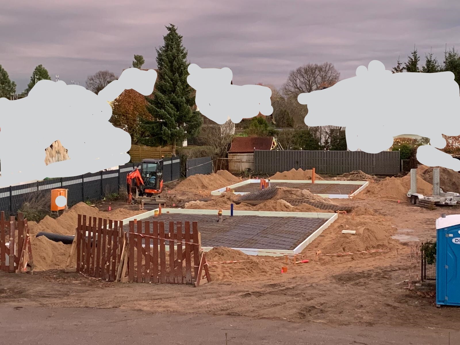

Tolentino
07.12.20 18:10
Von heute 16 Uhr.
Ich habe den Eindruck, die abreiten ganz schön schnell...

Nida35a
08.12.20 01:35
Pläne in Beton gegossen
Grillhendl
08.12.20 08:36
Tolentino schrieb:
Von heute 16 Uhr.
wir waren vor einem Jahr da, wo du heut bist...
innerhalb von drei Tagen hatten wir Anfang Dezember eine bodenplatte. Wir waren erstaunt, wie schnell das ging ....

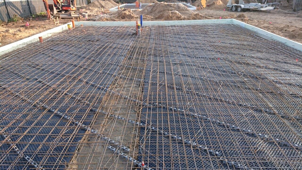

Tolentino
09.12.20 08:48
So, gestern war der erste Termin mit dem Bausachverständigen (ein freier, der vor 5,5 Jahren auch meine ETW mit abgenommen hatte und der einzige, der für mich überhaupt noch Kapazitäten hatte - zum Glück). Er hatte nicht wirklich was auszusetzen, aber Bericht kommt noch. Richtig gelobt hat er die Ausführung allerdings auch nicht. Ein bisschen Bewehrungsstahl fehlt noch auf einer Seite (war ausgegangen), hatten aber die Rohbauer die dort noch zu Werke waren selbst schon gesagt.
Interessant (für mich) ist, dass die Einschalung der Platte gleich mit Dämmung gemacht wird. Hier hatte ich immer gesehen, dass die erst mit Holz einschalen und die Perimeterdämmung danach draufkommt.
Die Männer meinten außerdem, dass mein GÜ immer zusätzlich 5cm Dämmung danach anbringen lässt. Ist das ungewöhnlich?
Hausdurchführungen sind alle an den richtigen Stellen, Überdeckung sollte überall ausreichend sein.
Da sind ein paar Rohre noch zu kurz, die werden noch verlängert. Denen ist eine Scheibe der Flex kaputt gegangen und die hatten gestern noch keinen Ersatz.
