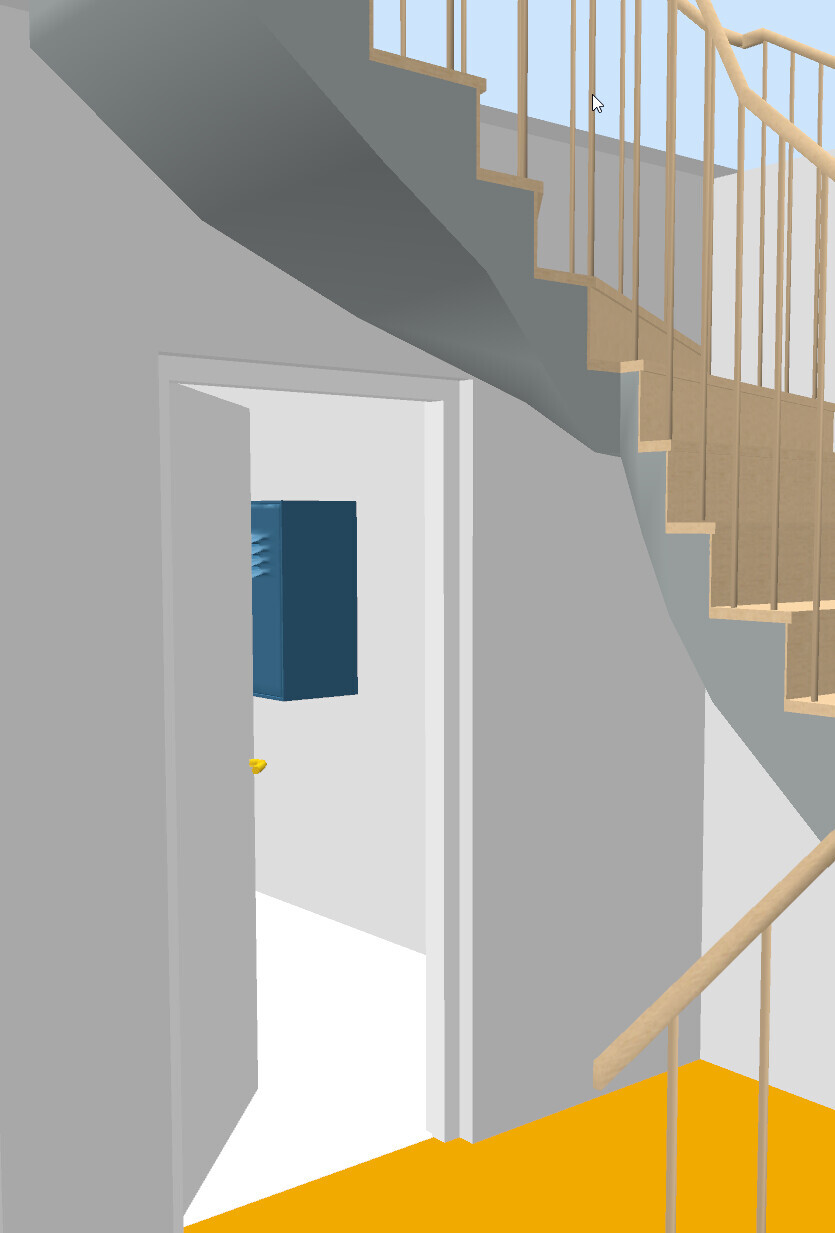

Die Tür zum Hauswirtschaftsraum wird nicht unter die Treppe passen.
Vielleicht lügt das Programm ja...

Treppenhaus-Szene: weisse Tür, dahinter blauer Schrank; Treppe mit Geländer; oranger Boden
