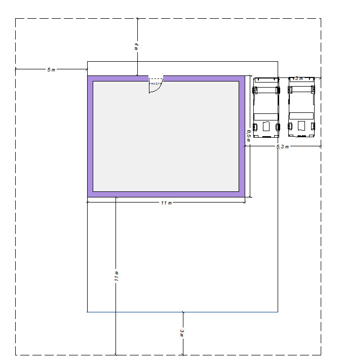

Bin ganz bei , würde aber beide Stellflächen zusammen hinters Haus legen und das Haus als Rechteck planen:
Lageplan: Gebäude mit violetter Umrandung, rechts zwei Busse, Maßangaben

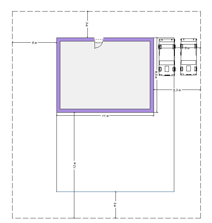

Erstens habt Ihr ja eh nur ein Auto und zweitens bleibt mehr Terrasse übrig. Eventuell geht man noch ein wenig nach planunten mit der Fuhre, damit ein Fußweg bis zur Haustür möglich ist:
Grundriss eines Gebäudes: grauer Innenraum, violette Umrandung, rechts zwei Autos.
kaho67418.01.20 10:23
Tolentino schrieb:
Ja, klar auf dem 5m Grenzstreifen, darf ich offiziell keinen Stellplatz stellen. Ob ich später trotzdem darauf parke würde ich dann eher davon abhängig machen, wie die Nachbarn so darauf sind und nicht fest einplanen.
Ja, ich meinte eher zusammenhängende Gartenfläche. Wenn das Haus an der 5m Linie steht, hat man vor und hinter dem Haus so mittelschmale Streifen.
Ist halt die Frage, wie streng die mit dem 5m Streifen vorm Haus sind. Das da kein Stellplatz hin darf, ist schon merkwürdig. Wurde das begründet?
Einfach trotzdem machen ist nicht so einfach. Du musst ja beim Bau einen nachweisen und der ist dann definitiv nicht da vorne.

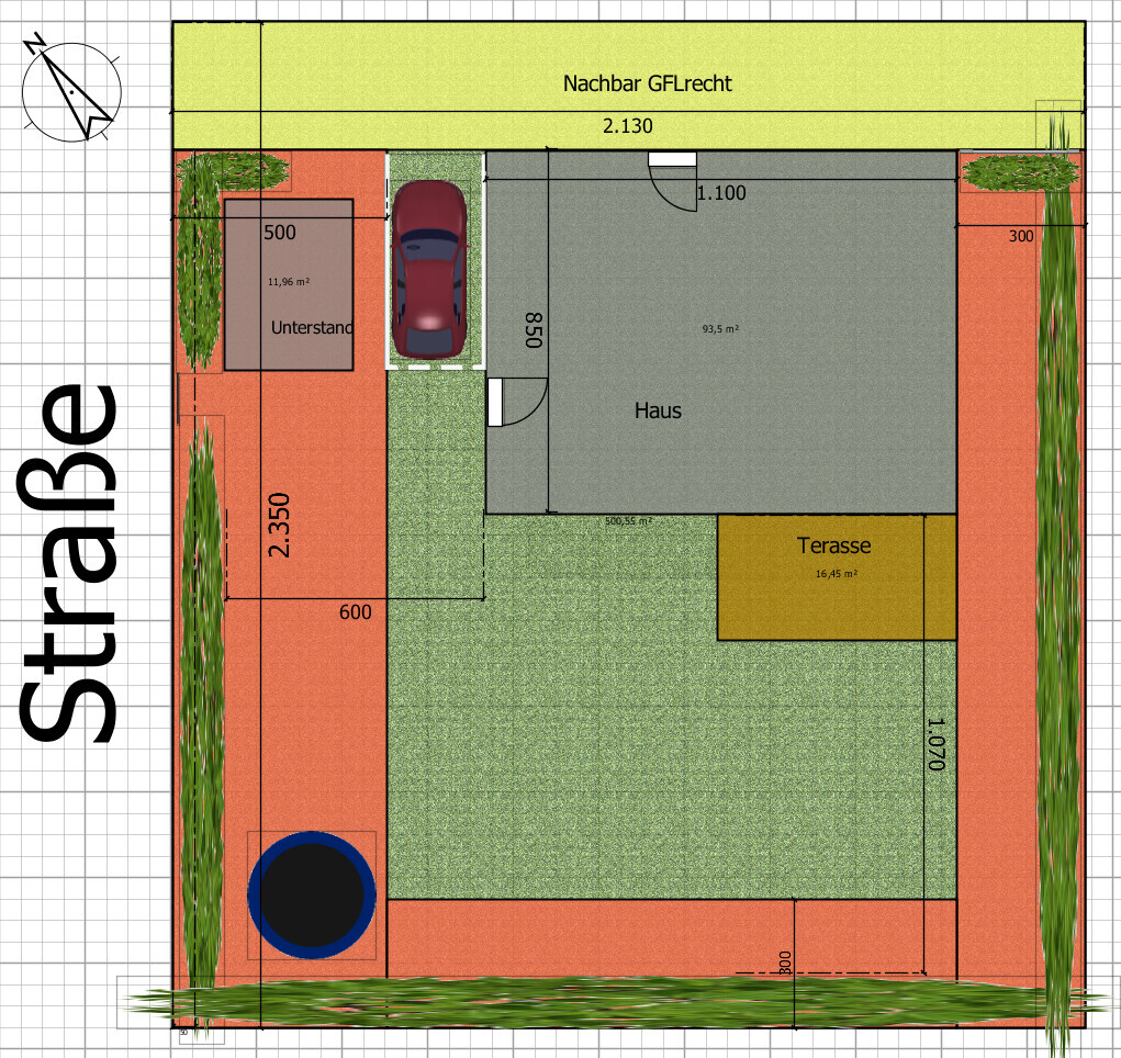

Tolentino18.01.20 10:27
Ok, ich nehm mal mit, dass ich möglichst viel Platz im Süden haben sollte, finde ich auch absolut sinnvoll, also wenn es nicht quadratisch ist, die kurze Seite parallel zur Straße (also Querformat statt hochkant).
Was ich noch nicht verstanden habe (oder vielleicht bin ich einfach anderer Meinung) ist, warum es besser ist, zwei kleinere Streifen vor und hinter dem Haus zu haben, als einen etwas größeren vorne.
In meiner Vorstellung gibt die größere zusammenhängende Fläche mehr Weite und auch mehr Möglichkeiten.
So hatte ich schon überlegt, dann als Grenzbebauung mittelfristig einen kleinen Unterstand für Mülltonnen, Fahrräder etc. direkt an die Grenze zur Str. und dem GFL-Streifen zu packen und dann den einen Stellplatz daneben.
Also so:
Grundriss eines Hauses mit Hof, Terrasse, Gartenflächen und Parkfläche.
