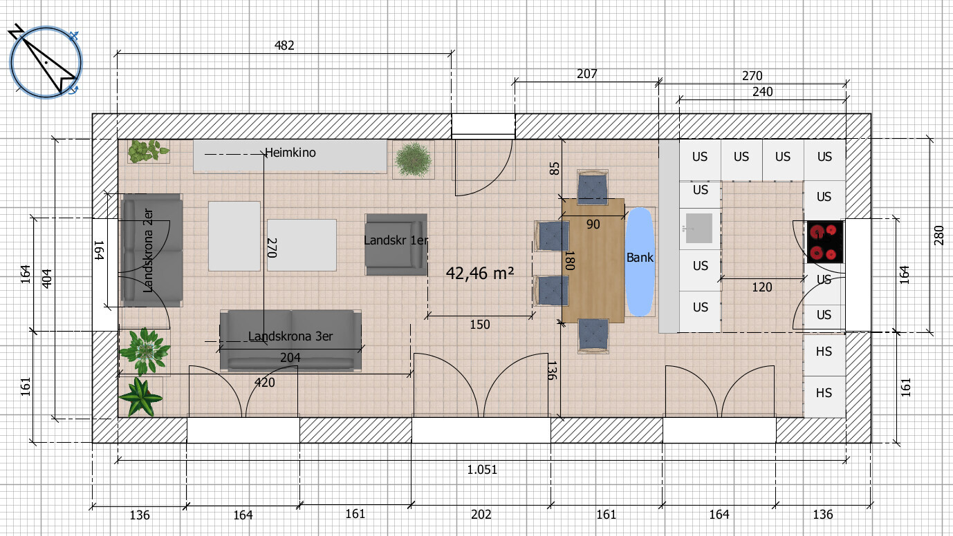

Pinky0301 schrieb:
Ich empfehle, dass ihr den gesamten Wohn-Ess-Küchenbereich mal maßstabsgetreu mit euren Möbeln zeichnet.
Deine Küchenänderungen verstehe ich leider nicht, was bedeutet "Halbinsel schmaler"?
kaho674 schrieb:
Möbel im Allraum sind so wie eingezeichnet sehr eng. Da würde ich mal die Änderungen abwarten, die Du meinst. So kommt man jedenfalls kaum zu den Terrassentüren durch. Der Esstisch hat es ja nicht mal auf 5 Stühle gebracht - einfach kein Platz.
Jetzt mal angehangen, so wie ich es mir vorstellen kann. Mit richtigen Maßen von echten Möbeln - finde ich jetzt nicht zu quetschig...
kaho674 schrieb:
Das Bad ist im Verhältnis zum Rest dafür recht großzügig, was Ihr eigentlich nicht braucht. Trotzdem fliegt man beim Reinkommen über die Badewanne.
Da habe ich schon angefragt, die Wanne und waschtisch zu tauschen. Der Waschtisch könnte dann ein bisschen mehr in die Ecke wandern, sodass man nicht direkt vom Eingang dagegen knallt.
kaho674 schrieb:
Die 2m Schrank im Schlafzimmer find ich sehr wenig. Reicht Euch das?
Es sind so, wie eingezeichnet, eher 2,40. und dann kommen noch 1,50 mit 55 cm Tiefe dazu. Das würde mit 250er Höhe reichen.
kaho674 schrieb:
Im EG machen die Garderobenvorsprünge den Raum erdrückend klein. Sollen da wirklich Schränke bis an die Decke gehen? Falls nicht, lass wenigstens die Nase, welche der Haustür gegenüber steht, weg.
Hmm, bin ich mir gerade noch nicht sicher mit der Höhe. "Nase ab" wird angefragt (ist der Dicke nach ja eine tragende Wand. Aber das kurze Stück sollte wohl gehen?)
Danke für die ersten Anregungen. Eine totale Katastrophe scheint's ja nun nicht zu sein...?
PS: Mir fällt gerade auf, Kochfeld vorm Fenster ist nicht gerade schlau, oder?

für diese Voraussetzungen (Budget und 5 Leute) finde ich es gut gelöst!
In deinem möblierten Plan ist das 2er genauso groß wie das 3er Sofa?
Bei dir würde sich eine Eckbank beim EZ Tisch anbieten. Damit hast du auch wieder ein bisschen Platz gewonnen und du könntest den Tisch länger machen. Außerdem kann es bei dir sehr gemütlich wirken und zusätzlichen Stauraum bieten wenn du die öffenbar machst
Nein, die Abmaße sind etwas schwierig zu erkennen, aber der 2er hat 164 und der 3er 204 cm. Dass die ähnlich groß erscheinen, ist optische Täuschung.
Alessandro schrieb:
Bei dir würde sich eine Eckbank beim EZ Tisch anbieten. Damit hast du auch wieder ein bisschen Platz gewonnen. Außerdem kann es bei dir sehr gemütlich wirken und zusätzlichen Stauraum bieten wenn du die öffenbar machst
Ja also das ist eigentlich eine TV Bank niedrige Kommode mit Schubladen (Nordmela). Könnte man natürlich auch ne "normale Sitzbank" mit hochklappbarer Sitzfläche machen, aber ich finde Schubladen flexibler.
Eckbank finde ich spießig, sorry
Auch wenn du recht hast mit Platzsparsamkeit.
Was soll man dazu sagen? Für mich wäre es der Supergau, weil ich niemals so beengt leben wollte. Ein Leben lang immer nur um die eigene Achse drehen, damit man nicht irgendwen oder irgendwas anrempelt. Jeden Fussel permanent an seinen Platz stapeln, weil sonst sofort das Chaos ausbricht. Wie Ihr mit 3 Kindern und diesem Eingangsbereich klar kommen wollt, ist mir ein Rätsel. Ich würde ja wenigstens noch versuchen die Treppe zu drehen, um nicht gleich über die erste Stufe zufliegen, wenn man durch die Haustür ist und der fünfte einen von hinten schon anschiebt. Allerdings wird es dann schon wieder kriminell mit der Schlafzimmer-Tür im OG - zu knapp.
Ansonsten ist das ein Standard aus dem Katalog - auf Deine Größe und mit zusätzlichen Zimmern zusammen gepresst. Die einzigen Highlights in Form des Treppenfensters willst Du aufgrund des Budgets schon wieder streichen. Da gibt es dann nichts mehr zu sagen, außer vielleicht, dass die Südansicht geschönt ist mit 3x bodentiefen Türen. Vor dem Sofa ist das aber Unsinn. Ist die Frage - lasst Ihr es trotzdem so?
Küche würde ich auch nicht so planen, wie Ihr es vor habt. So rennst Du Dir ja mit den Einkaufstüten echt nen Wolf.
Mein Fazit wäre: Eure Wünsche sind für das Grundstück, das Haus und das Budget viel zu groß. Aber es gibt keine Alternative. Also was solls? Du wirst Dich eh nicht umentscheiden.
Finde den Vorschlag gut, werde ich anfragen. Dein eigener Widerspruch verunsichert mich. Ist das nicht jetzt mit der Badtür so? Also warum wäre Schlafzimmer-Tür vorm Austritt schlimmer als Badtür vorm Austritt? Ich würde ja sagen, die Badtür wird im Zweifel häufiger frequentiert als die Schlafzimmer-Tür. Also im Zweifel ist die gedrehte Treppe dann auch im OG vorteilhafter?
Ja, vor dem Sofa ist es zumindest insofern noch sinnvoll, als das meine Partnerin sehr viele Pflanzen hat, die Licht benötigen und die könnte Sie dann dort hin stellen. Selbst wenn wir durch die Tür nicht austreten würden...
Die Tür an der Küche wäre diskutabel (wobei wir dann wieder Symmetrie verlieren würden - die mir zwar egal ist, aber leider meiner Partnerin nicht...)
Hast du einen Vorschlag? Ich nehme an, die offene Seite eher nach planoben verlagern, damit man einen kürzeren Weg hat?
