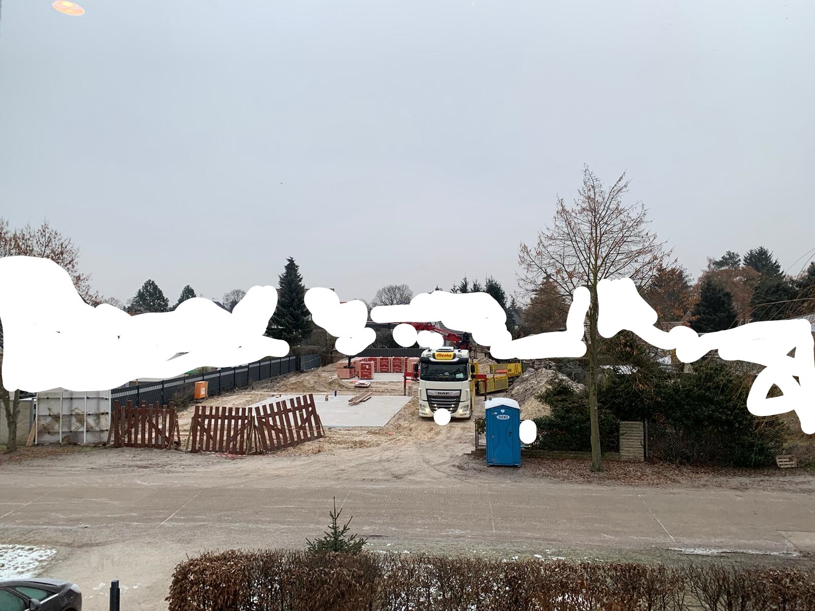

Außerdem fangen die tatsächlich heute bei (derzeit -4°C) an, beim Hinternachbarn zu Mauern. Zumindest wurde heute früh der Poroton angeliefert:
Baustelle mit LKW, Baugeräten, Bauzaun, Porta-Potty und Baumaterialien im Baugebiet
Gibt wohl von Poroton so ein Klebersystem (Dryfix) das auch bis -5°C funktioniert.
Es gibt aber das Problem, dass mein Wasserschlauch, der am Außenhahn des Nachbarn angeschlossen ist, eingefroren ist. D.h. ich weiß nicht genau wie die jetzt Wasser für die Kimmschicht (mit Wintermörtel) rankriegen.
Warte gerade darauf, dass das Telefon klingelt.
Auch frage ich mich gerade wie die denn die Bitumenbahnen da jetzt noch auf die Bodenplatte kriegen, wenn da alles vollsteht? Oder kommt die danach? Muss die nicht unter die Mauer?

für die äußerste Mauer sehe ich genug Platz für die Bitumenbahn.
Hast auf jeden Fall einen hochwertigen Stein!
Tolentino18.01.21 10:31
Ach so, also die legen dann nur die Bahn unter die Außenmauer mauern dann erstmal hoch und verschweißen dann im Nachgang? ok, klingt einigermaßen plausibel...
Du erkennst auf dem Bild den Stein?!
Alessandro
18.01.21 10:37
genau, die legen die äußerste Bahn für die Außenmauer, dann werden darauf mal paar Steine gemauert. Danach kommt das gleiche Spiel für die Innenwände.
Wenn das alles fertig ist, wird großflächig die komplette Bodenplatte abgedichtet und verschweißt.
Macht ja auch Sinn, erst unter den Mauern Bitumen zu legen, da sonst jeder Handwerker zig mal drüberlaufen und die Schicht beschädigen würde.
den genauen Stein erkenne ich nicht, aber es ist ein Wienerberger. Das allein steht schon für sehr gute Qualität ;-)
