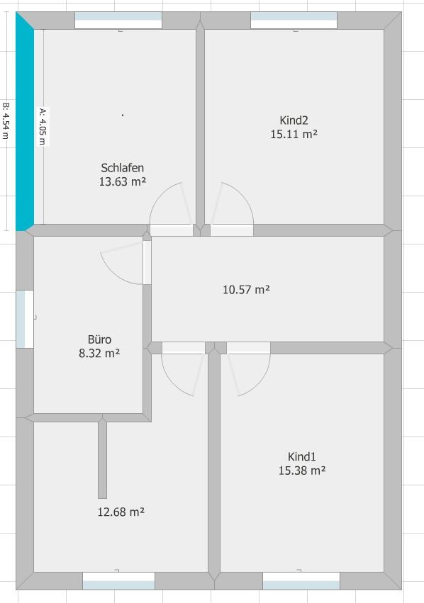

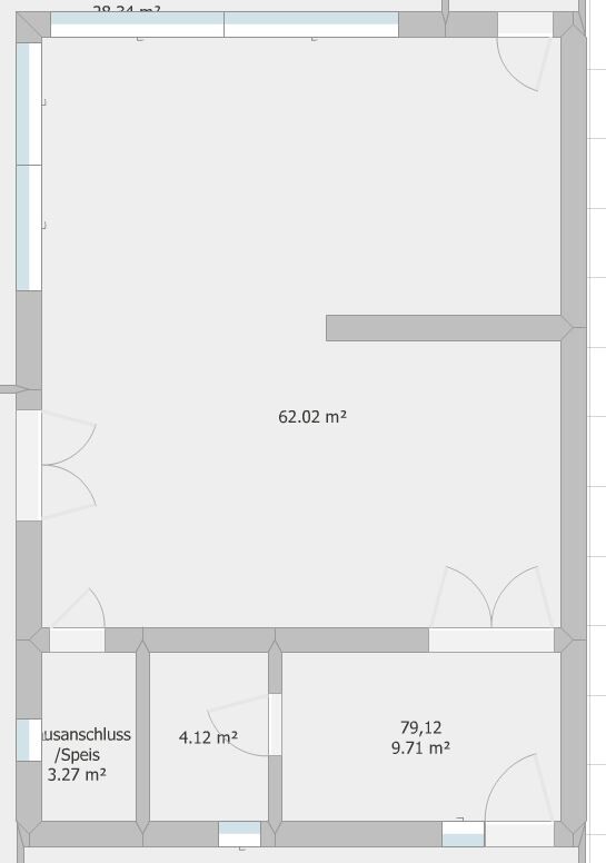

wir haben ein 337 qm Grundstück gekauft, auf das wir nun unsere Doppelhaushälfte bauen möchten. Wir sind mit diversen Baufirmen in Gespräch und die Herangehensweise ist leider immer anders. Da uns oft Grundrisse nach unseren Eckdaten vorgelegt werden, die uns leider so gar nicht gefallen (oft Standard 8/15 Doppelhaushälfte) haben wir angefangen uns selber Gedanken zu machen. Ebenso ist es ganz schön unterschiedlich das die eine Firma mit der Statik im EG auf 8x12m ein Problem hat und eine andere Firma dann nicht. Ebenso ist unser Wunsch die Technk ins DG zu legen (siehe separater Thread).

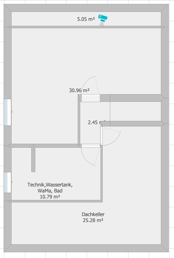

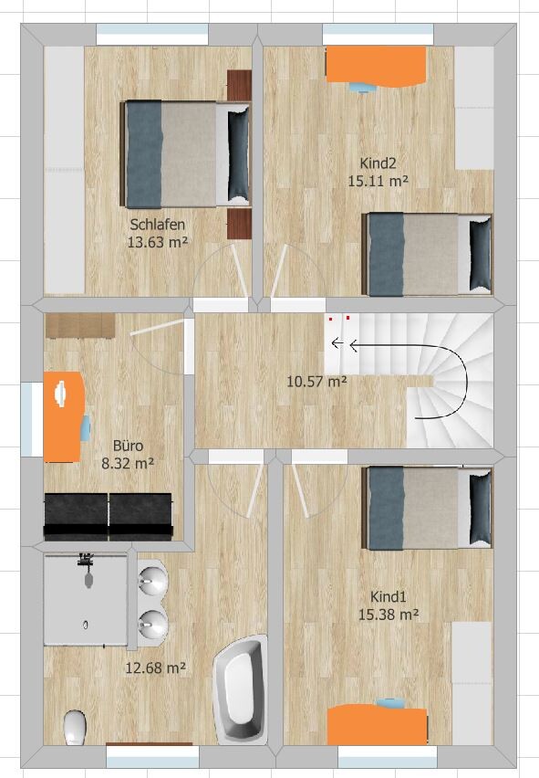

Nun würde ich gerne mal eure Einschätzung zu unserem DIY Grundriss haben. Macht das Sinn? Was haben wir nicht beachtet? Gerne auch konstruktive Gegenvorschläge, da mir Zb die Bad/Büro Lösung in OG nicht so richtig gefällt.

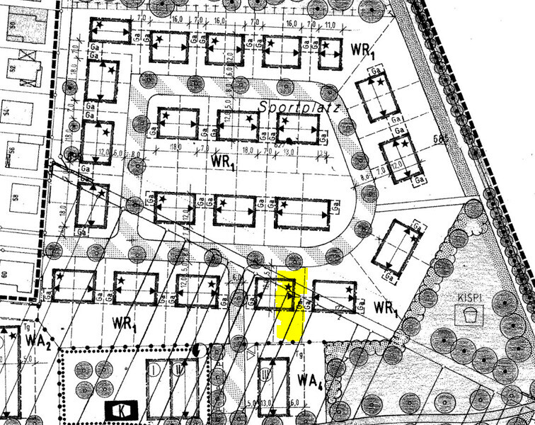

Größe des Grundstücks: 337qm
Hang: nein
Grundflächenzahl: 0,35
Geschossflächenzahl:0,7
Baufenster, Baulinie und -grenze: 12m länge, Grundstück ist 11,5m breit, also ergo 8,5m???

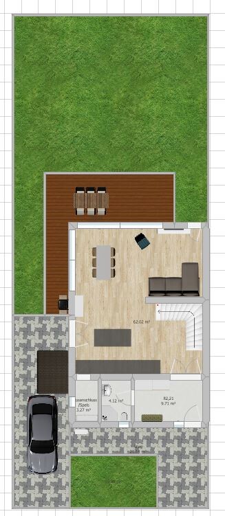

Balkon, Dachterrasse: Terrasse (nachträglich)
Garage, Carport: keine, da Garagenplatz sehr nachteilig

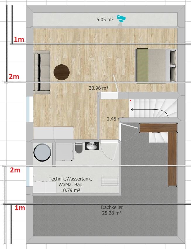

-Haustechnik gerne in das DG, da wir uns meistens im EG aufhalten und dort viel Platz haben möchten

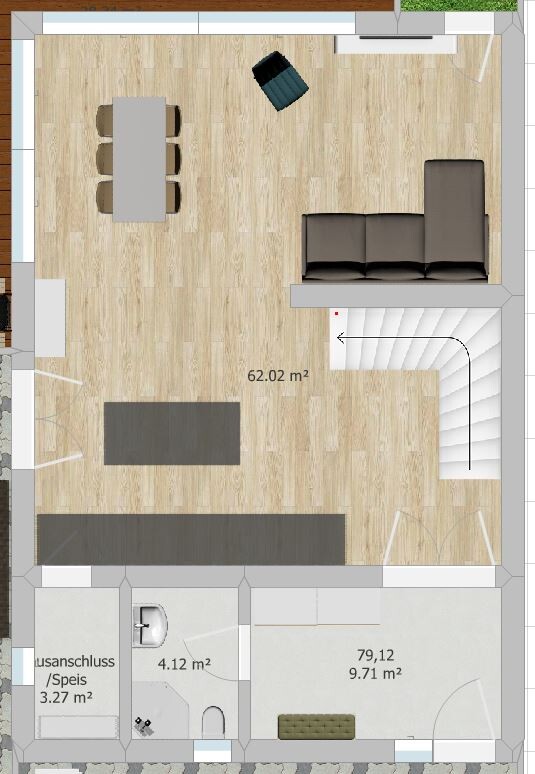

- Standard-Grundriss mit U-Treppe bestenfalls vermeiden, daher auch der Kompromiss im EG eine V-Treppe mit Glas-Geländer, offen ohne Stauraum unter Treppe, EG & DG gewendelte Treppe
- Viel Fensterfläche, Hebeschiebefenster im EG mit Raffstore, da Südseite
- Küche/Couch etwas getrennt und nicht so nah beieinander

-Dachkeller auch die Schrägen ausnutzen

Lageplan eines Wohngebietes mit Gebäuden, Straßen und Grünflächen; gelb markiertes Areal.
Keller-Grundriss: Dachkeller, Technik/Waschmaschine/Bad, weitere Räume (25.28,10.79,30.96 m2).
Grundriss: Auto auf freier Stellfläche, Eingangsbereich, offener Wohn-/Essbereich.
Grundriss: Grosser Raum 62,02 m² mit angrenzenden Räumen 4,12 m², 3,27 m² und 9,71 m².
Offener Wohnbereich mit Esstisch links, Sofa rechts, Treppe rechts; Bad und Vorratsraum.
Grundriss einer Wohnung mit Schlafzimmer, zwei Kinderzimmern, Büro, Flur und Treppe.
Grundriss eines Hauses mit sechs Räumen: Schlafen, Büro, Kind1, Kind2 und zwei weiteren Zimmern.

kati1337
10.02.23 13:36
Die Treppen sehen in jedem Stockwerk anders aus von der Größe? Wie soll das gehen?
SoL
10.02.23 13:36
Meine ersten Gedanken:
- Schlafzimmer passt zwischen Bett und Schrank der Durchgang nicht. Auch nicht bei Schiebetüren
- Flure werden finster
- Die Konstruktion im EG mit den großen Fensterfronten werden teuer
- Baut der Nachbar schon? Baut er mit oder ohne Keller?
- Habt Ihr bemaßte Zeichnungen / Pläne?
Mar_Mar
10.02.23 13:42
IM EG ist es eine V-Treppe, OG und DG dann eine U-Treppe. Überall 1m breit. Im DG habe ich gerade nachgemessen, da habe ich nur 90 am angesetzt, das würde natürlich etwas breiter werden.
Ansonsten habe ich gelernt, dass es kein Problem ist wenn das Profil sich ändert.
Mar_Mar
10.02.23 13:47
- Schlafzimmer hatte ich auch schon den Gedanken, ggf etwas dem Kinderzimmer wegnehmen
- Welchte Flure genau? Die Treppe wird nicht aus Beton sondern eine offene Wangentreppe, dadurch sollte der Flur im OG auch etwas Licht bekommen. Ansonsten wüsste ich nicht wie ich das in einer Doppelhaushälfte anders hinbekommen sollte
- I know 🙂
- auch ohne Keller, Holzständer, wird erst nach nach uns los gehen
- leider nein, nur das aus dem Tool, gibt es bessere Tools dafür? Maße vom haus sind 8x12m
10.02.23 14:59
Warum das 2. Kinderzimmer in den Norden und das Elternschlafzimmer in den Süden?
Leider fehlt die komplette Bemaßung des Grundrisses, aber das mit der Treppe wird nicht aufgehen, denn eine der Wände aus dem OG steht über dem Treppenloch zum EG und da wird es Höhendurchgangsprobleme geben.
Wie baut der Nachbar? Frontbündig mit euch?
