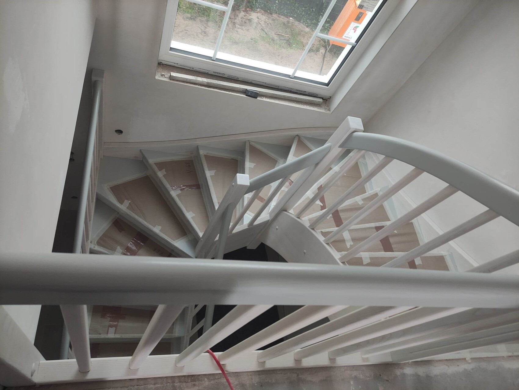

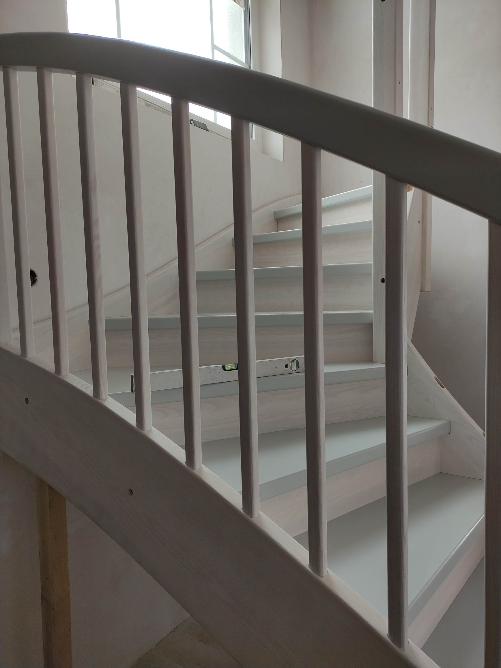

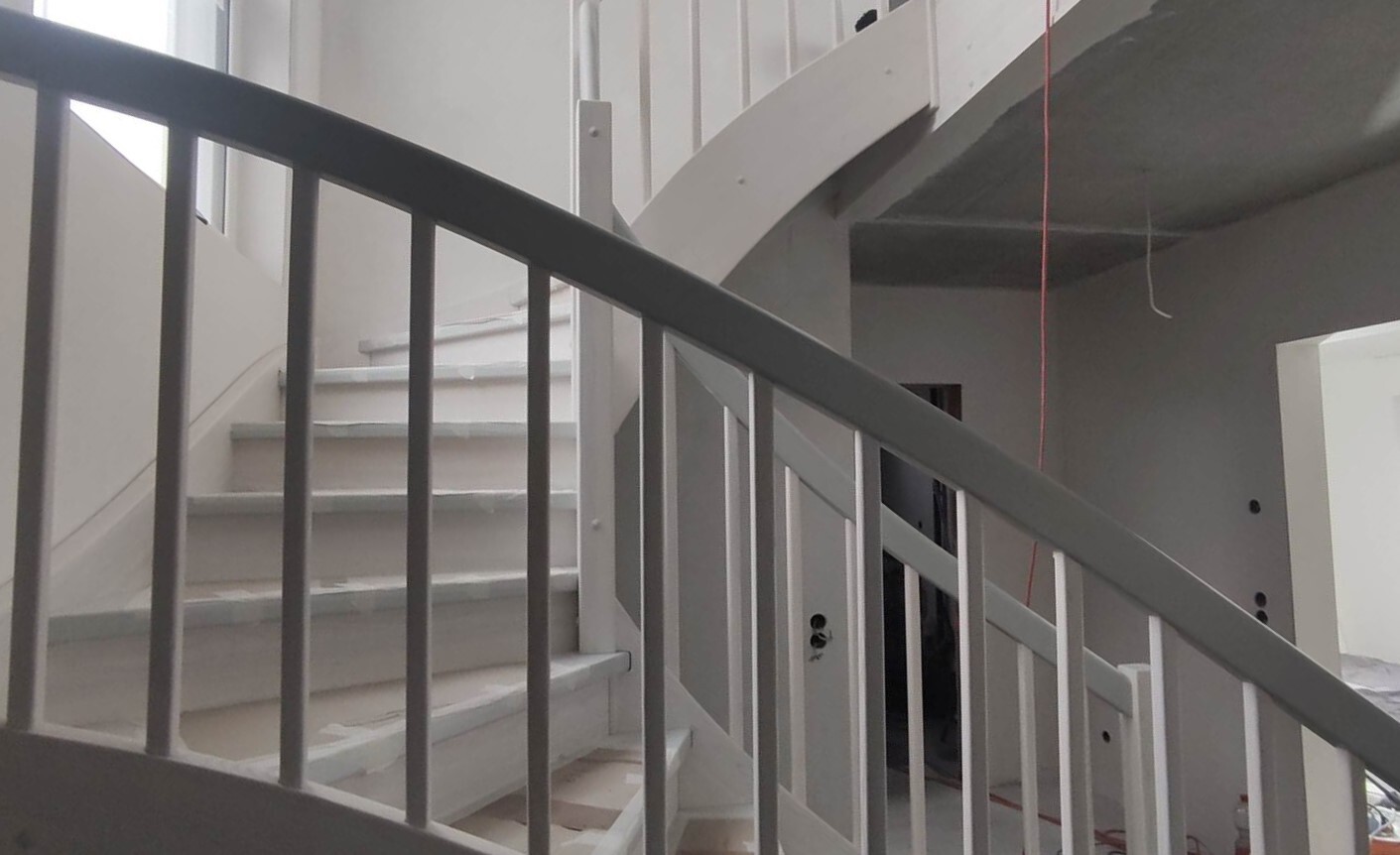

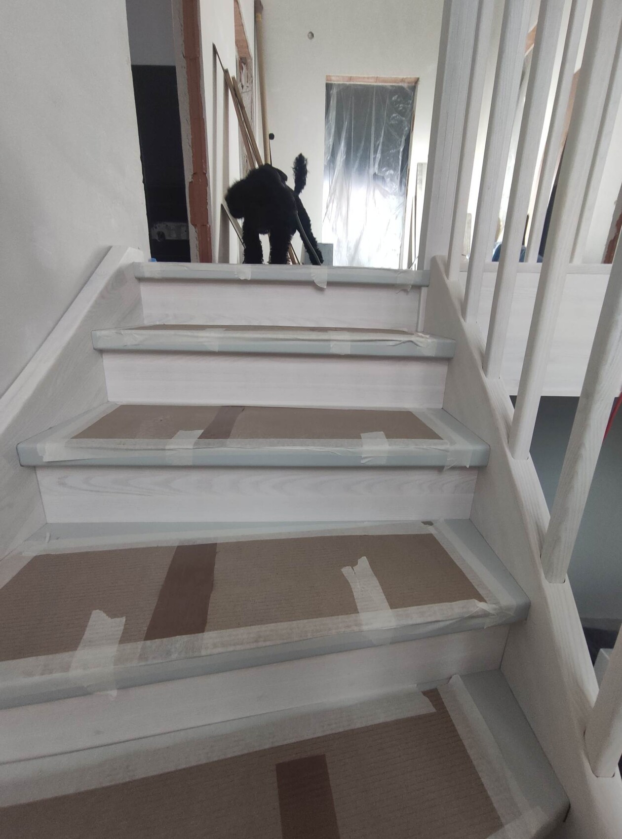

Wenigstens etwas klappt - die Treppe ist da!
Wie immer pudelgeprüft...
Wir sind heute sehr glücklich...

Das würde mich auch sehr glücklich machen! Ist sehr schön geworden!

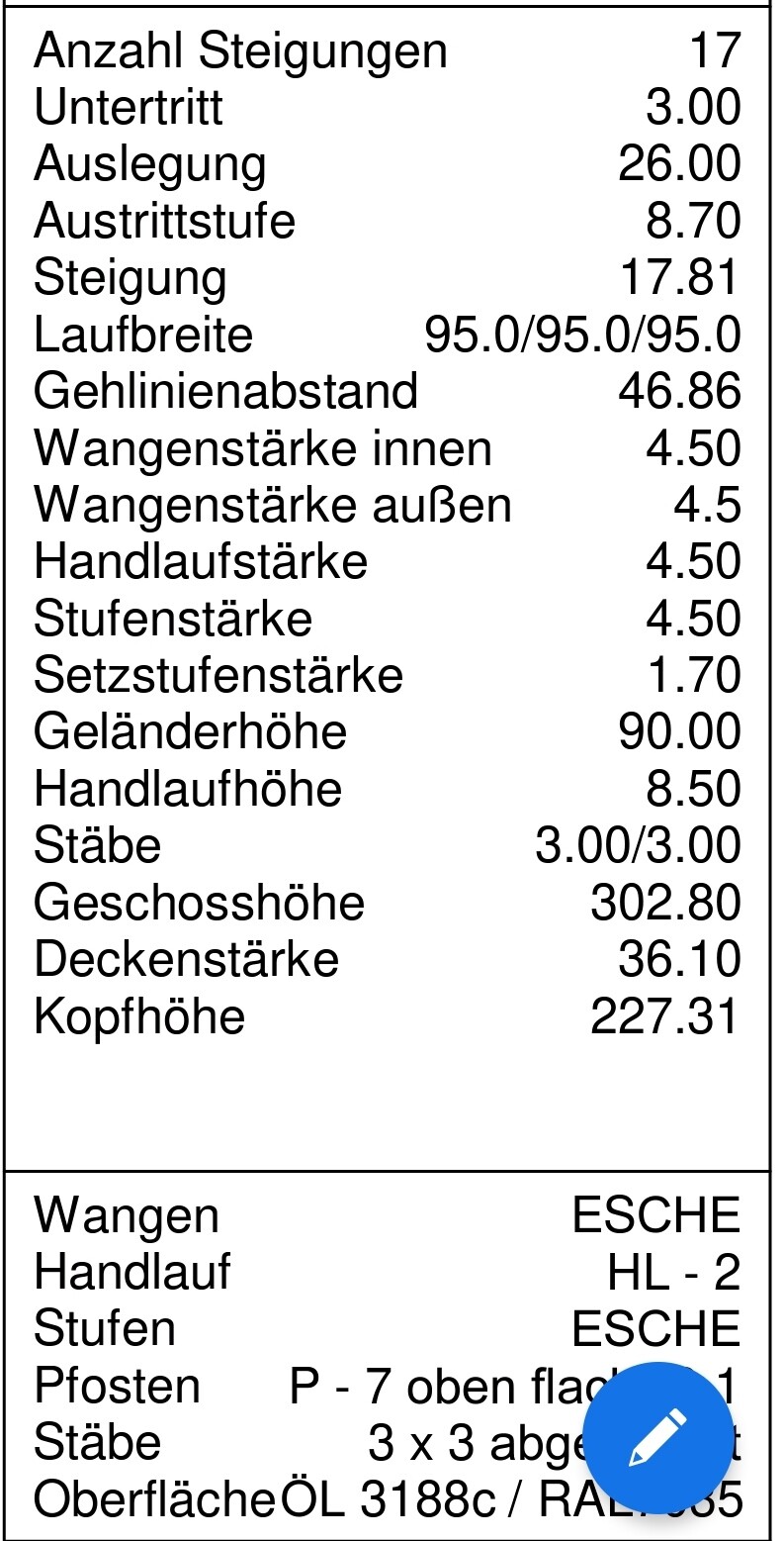

was haste denn für ne Auftrittsbreite / Steigung?

Ich habe es mal aus der technischen Zeichnung kopiert:

Superschön die Treppe. Was kam die? Kommt noch ein Handlauf an die Wand?
