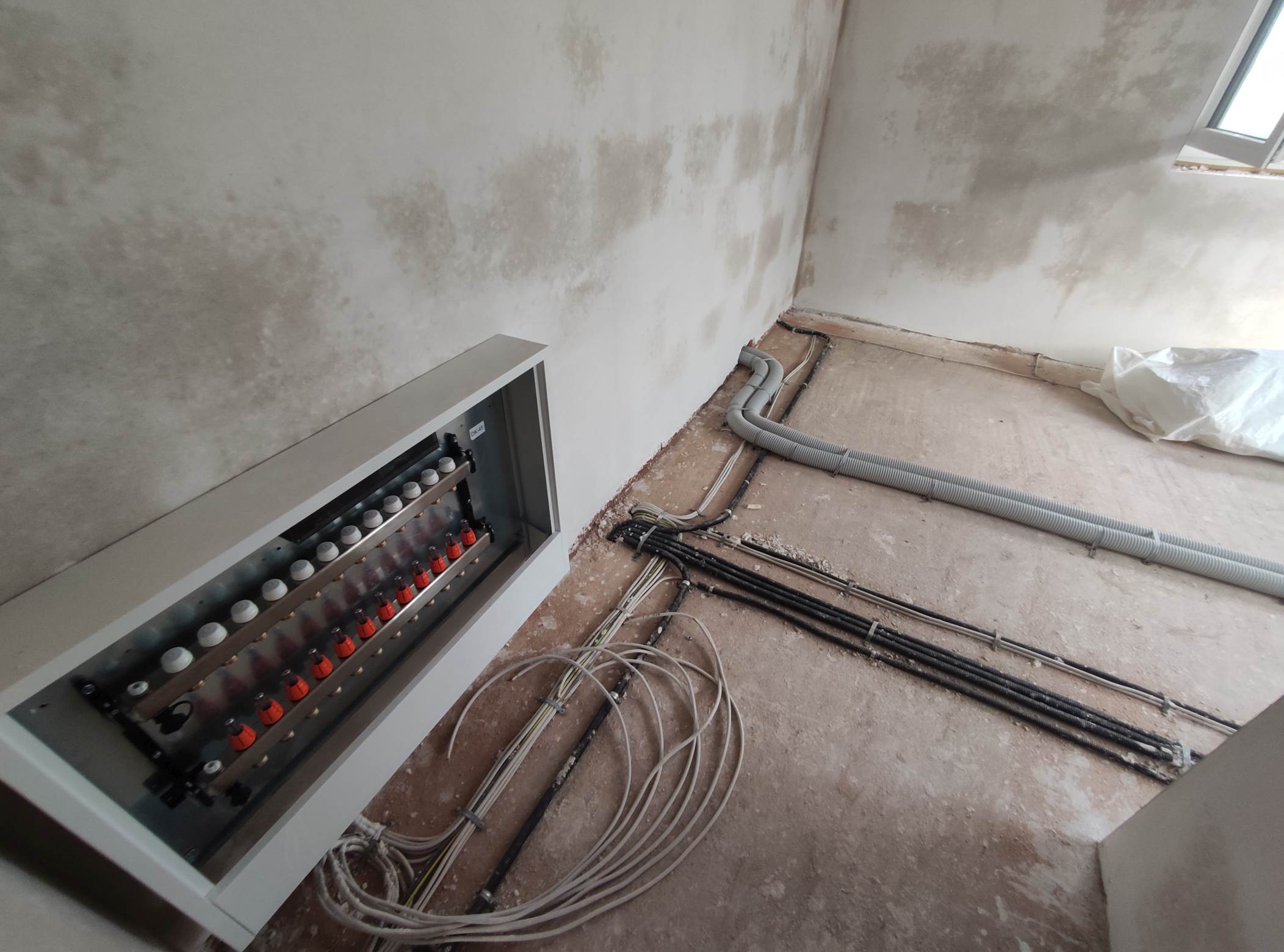

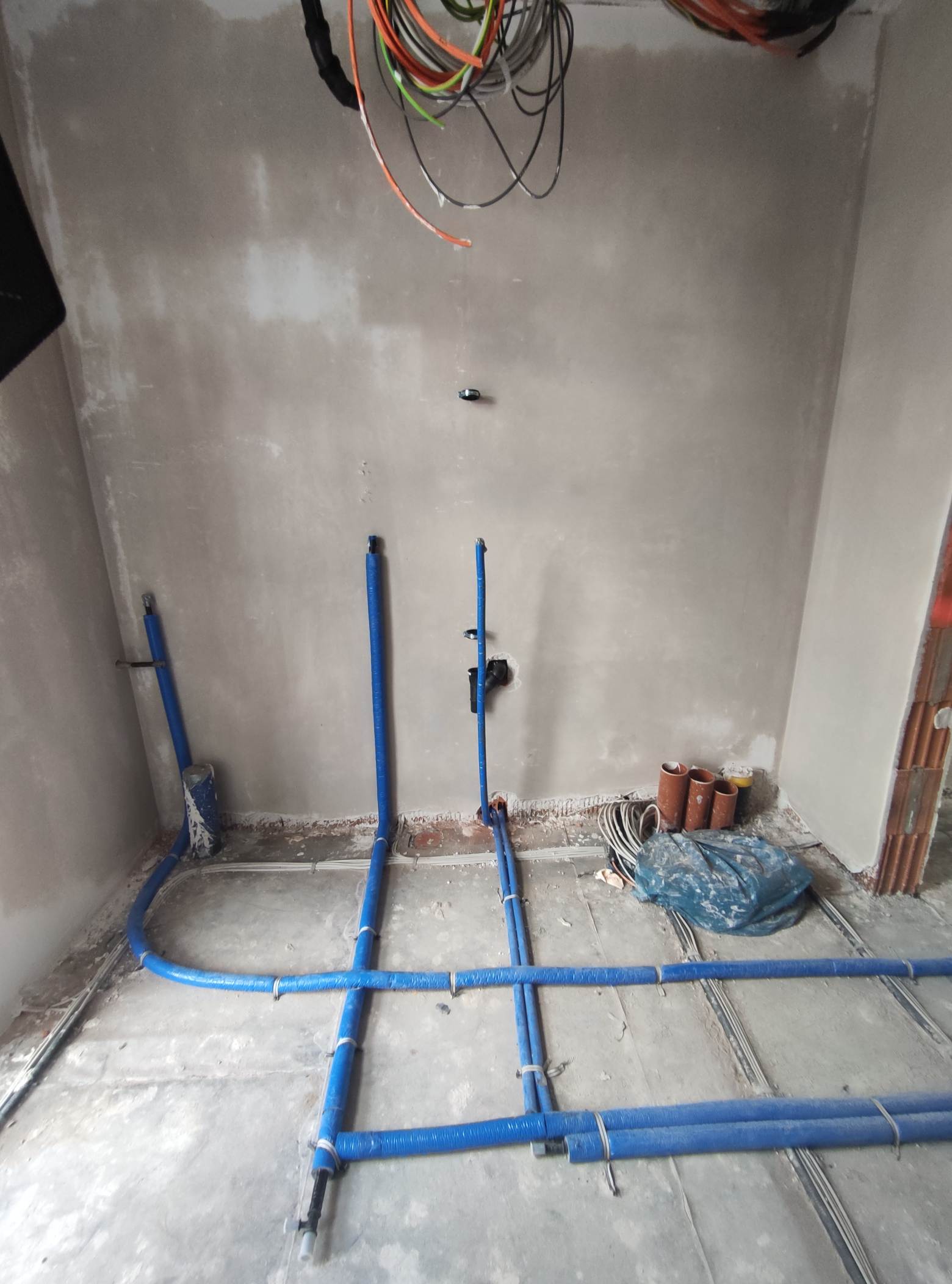

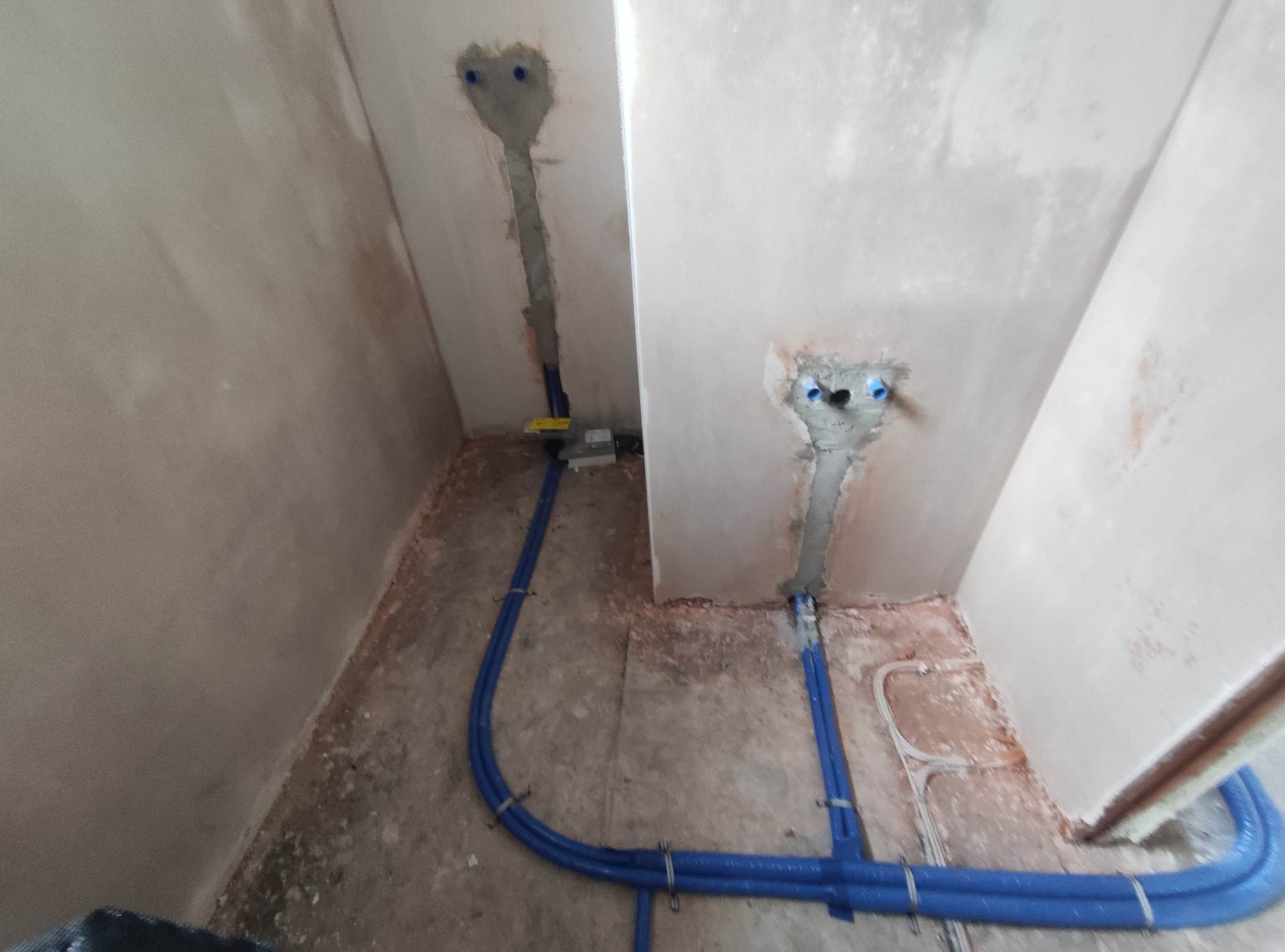

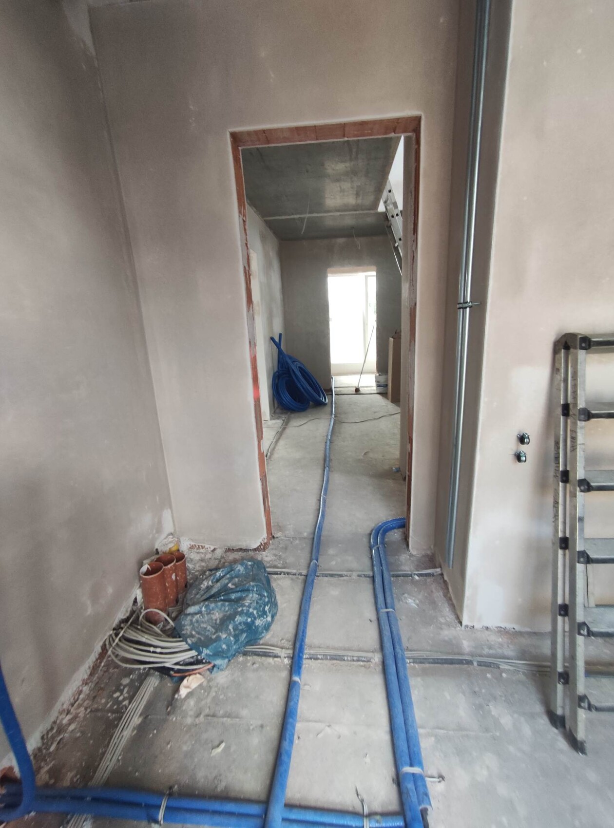

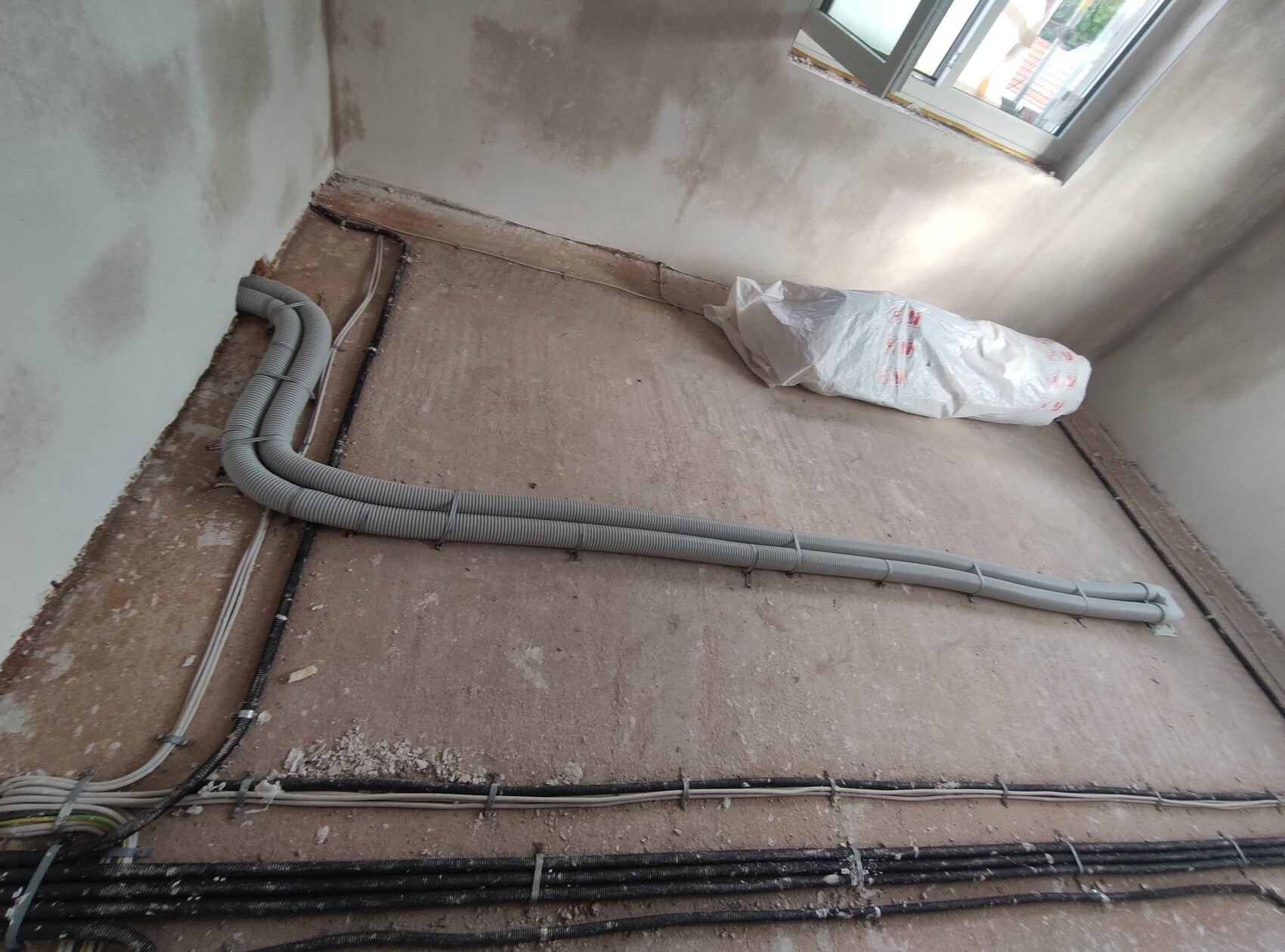

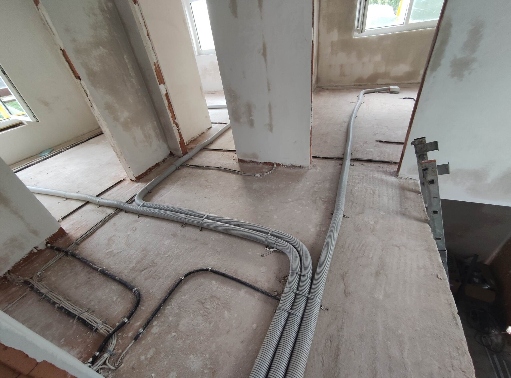

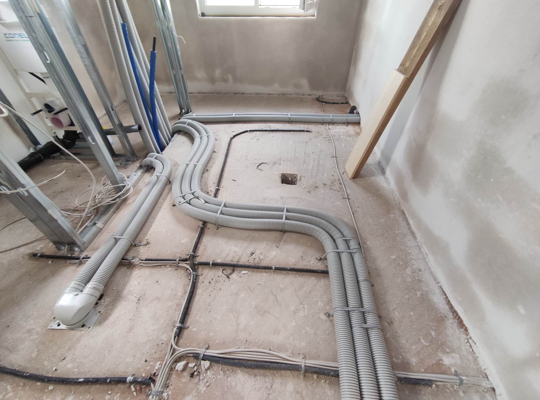

Mein Sanitär durfte endlich rein und die Rohbauinst machen. Auf den folgenden Fotos kriegt man einen Eindruck von beidem:
Lüftung Kinderzimmer
HKV-OG im gleichen Kinderzimmer
Lüftungsrohre im OG laufen in die verschiedenen Zimmer
OG Bad, das direkt über dem HW/-AR liegt, und deswegen als Rohrquelle herhalten muss. Hier waren die Trinkwasserleitung zur Badewanne noch nicht gelegt...

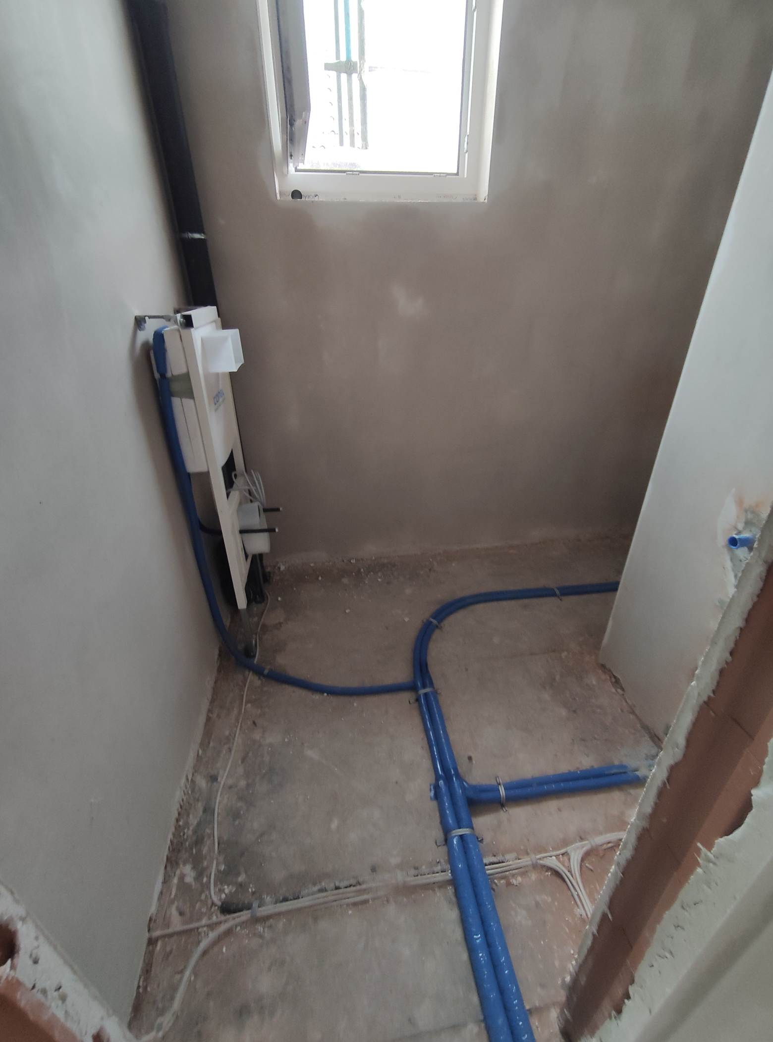

Gästebad EG. Illustriert sehr schön warum es eine doofe Idee ist den Sanit erst nach dem Innenputzer reinzulassen...
Gäste-WC Vorwandinst Set
Blick aus dem Hauswirtschaftsraum zum Flur und Büro (nein die Leitung geht nicht zur En-Suite Dusche meines Büros, sondern zum zweiten Außenwasserhahn auf der Straßenseite, damit man den Vorgarten auch mal gießen kann.

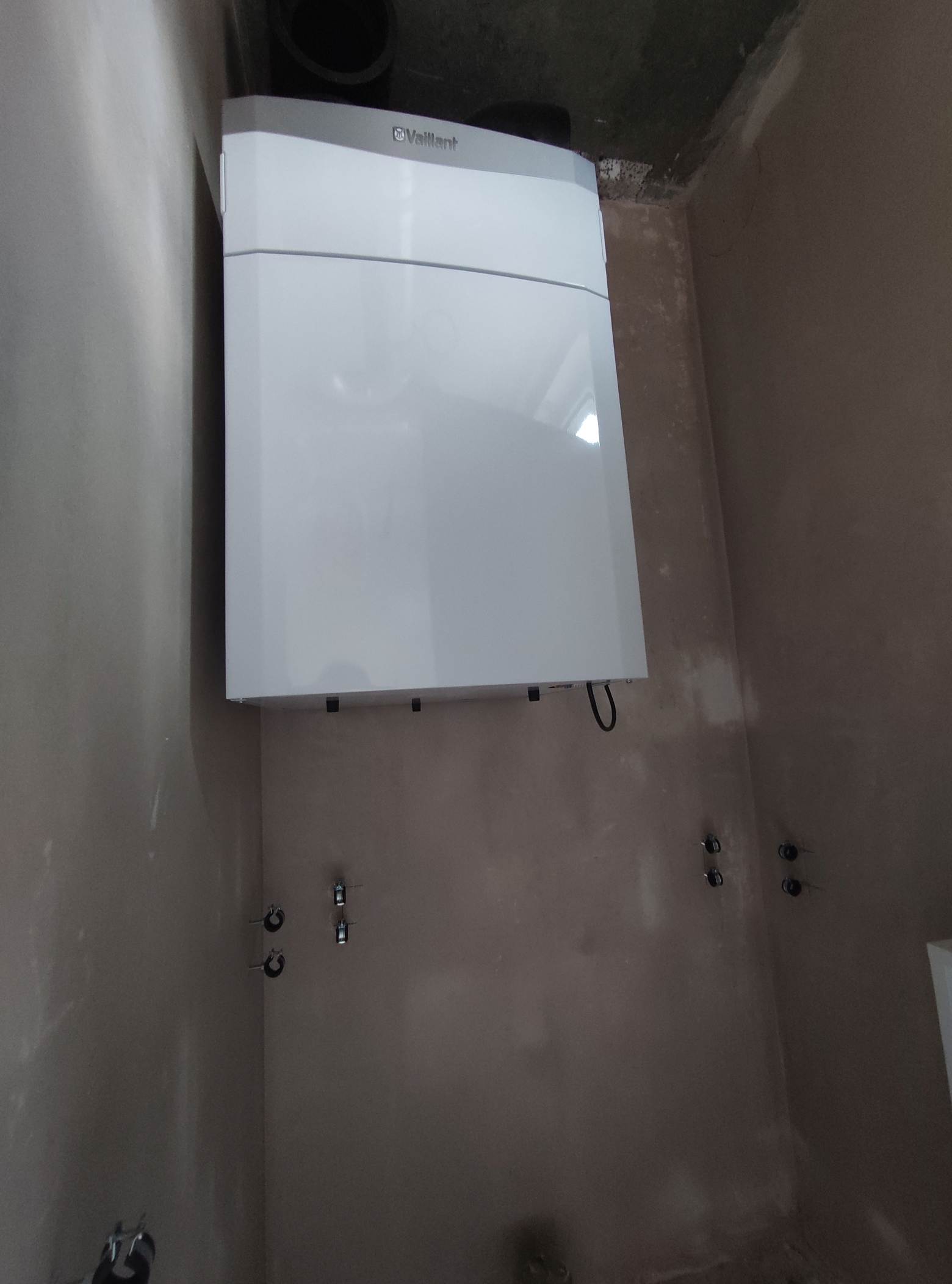

Die Haupteinheit meiner Kontrollierte-Wohnraumlüftung
Lustige Leitungen im HAR
HKV EG

Daran bin ich fast verzweifelt. Die ganze Unmenge an Leitungen verschiedener Höhe hat zu einer Schippelei geführt die echt unsäglich war. Noch dazu bin ich auf die Schnapsidee gekommen, bessere Dämmung als in der Planung zu benutzen (nicht nur um meine geschlitzten Außenwände zu kompensieren). Fast hätte ich es angesichts der gestiegenen Rohstoffpreise wieder verworfen. Dann kam @pagoni2020 mit seiner Dämmung, die er nicht mehr brauchte.
Ich also zu ihm hin mit ner Pritsche und eingeladen. Sehr netter Mann, sehr angenehmer Kontakt, auch wenn ich ihn mir anders vorgestellt hatte aus dem Forum heraus. Schönen Dank nochmal @pagoni2020 gerne wieder!
Also wenn ich jetzt jammere und Klage geht das nicht gegen ihn, sondern eher gegen mich und meine hehren Gedanken.
