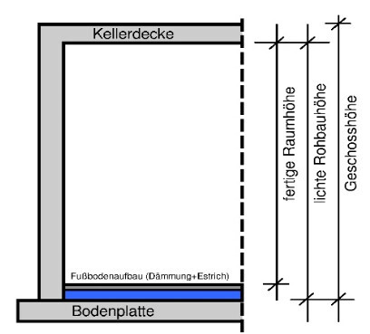

Darauf wollte ich noch Fliesen im EG packen schrieb:
Die Geschosshöhe ist m.W. (man korrigiere mich bitte, wenn ich mich irre), die Höhe von der OK Bodenplatte bis zur OK Decke
Wow, das wäre krass. So hatte ich das nicht verstanden und hatte der Bauleiter auch nicht so erklärt, als ich explizit nach der lichten Raumhöhe im EG bei Rohbauhöhe 2,75 gefragt hatte.
Ich meine die Zwischendecke kommt ja auch auf die Außenmauern darauf, die wiederum auf der Bodenplatte stehen. Das wäre nach meinem laienhaften Denken nicht logisch, dann selbst bei Rohbauhöhe diese bis zur OK der Zwischendecke zu messen.
Natürlich für die Treppenhöhe muss die Oberkante der fertigen Zwischendecke + Fußbodenbelag berücksichtigt werden.
Ich werde da nachhaken, aber vielleicht kann hier noch jemand was dazu sagen, wie es im allgemeinen üblich ist?
denn unter 2,50m (+/- 2,5cm) im EG würde ich nicht haben wollen.
Lieben Gruß
Tolentino
kbt09 10.04.2020 11:36
Rohbauhöhe ist ja wieder etwas anderes als Geschosshöhe.
Es gibt Geschosshöhe:
Die Höhe vom Rohfussboden des einen Geschosses bis zum Rohfussboden des darüber liegenden Geschosses wird hingegen als Geschosshöhe bezeichnet. Die Geschosshöhe umfasst also die komplette Höhe eines Stockwerks inklusive der gesamten Deckenhöhe und des Fußbodenaufbaus.
Rohbauhöhe und lichte Raumhöhe:
Zu unterscheiden ist die lichte Raumhöhe von der Rohbauhöhe, die als Abstand zwischen Oberkante Rohfussboden und Unterkante Rohdecke definiert ist – also ohne den Fußbodenaufbau und den Deckenputz. Die endgültige lichte Raumhöhe ergibt sich nach Abzug der Höhe des Fußbodenaufbaus und des Deckenputzes.
Quelle: Wilms Haus AG
Schnittzeichnung des Kellerbodenaufbaus mit Bodenplatte Kellerdecke und Dämmung
Und eine Treppe muss immer die Geschosshöhe überwinden.
Tolentino 10.04.2020 13:26
: Vielen Dank für die anschauliche Erklärung und das Bild. Ok. Also über Geschosshöhe haben wir mit dem Bauleiter nie gesprochen. Es ging m.E. um die Differenz zwischen lichter Rohbauhöhe und fertiger Raumhöhe.
Hier gab er 20-25cm (Fußbodenaufbau im EG) an. Ist das realistisch?
