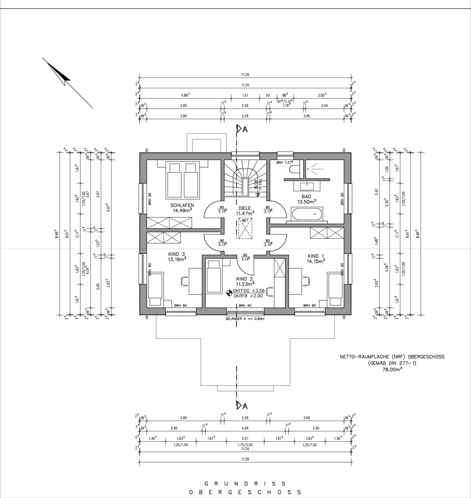

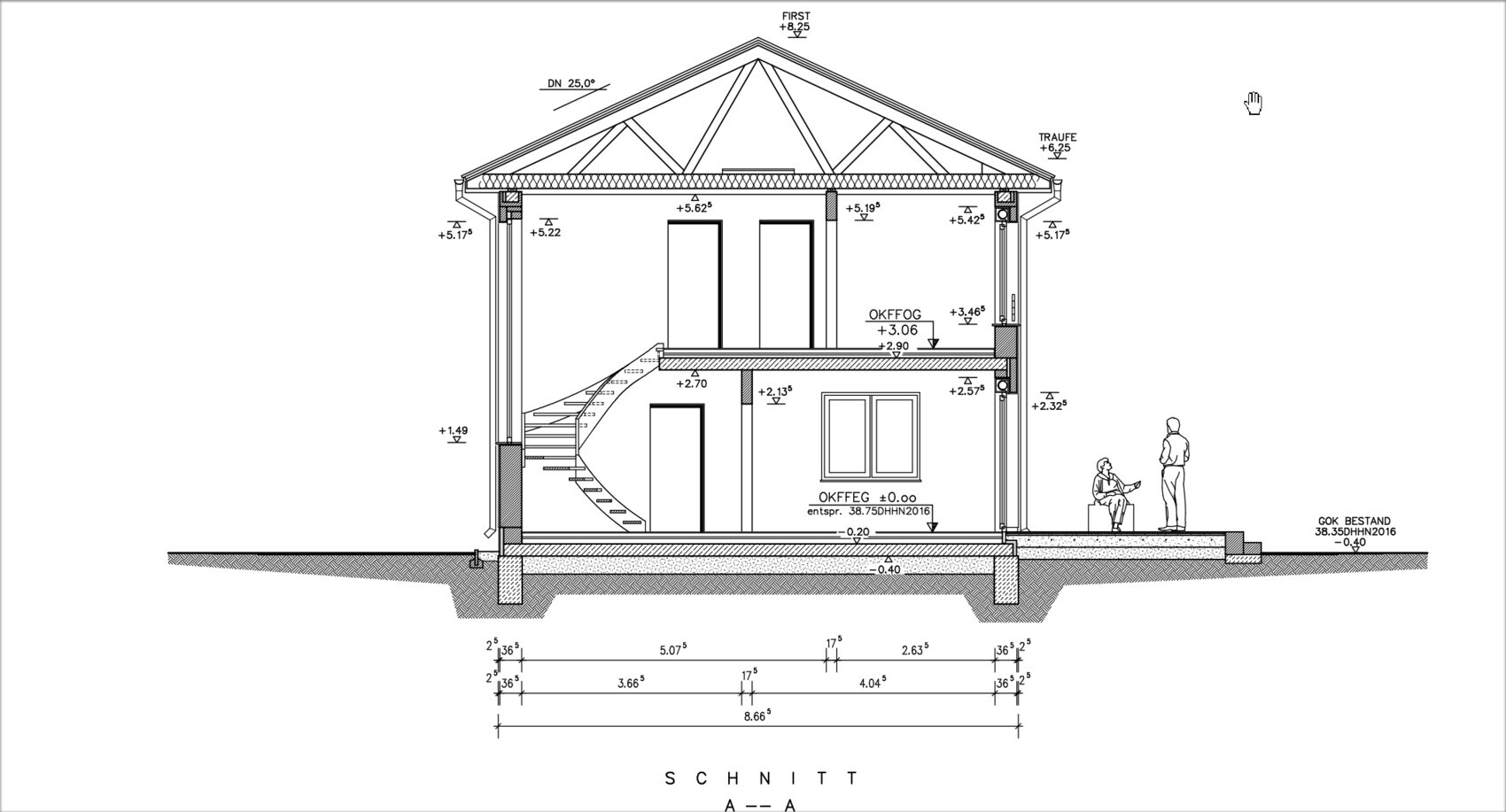

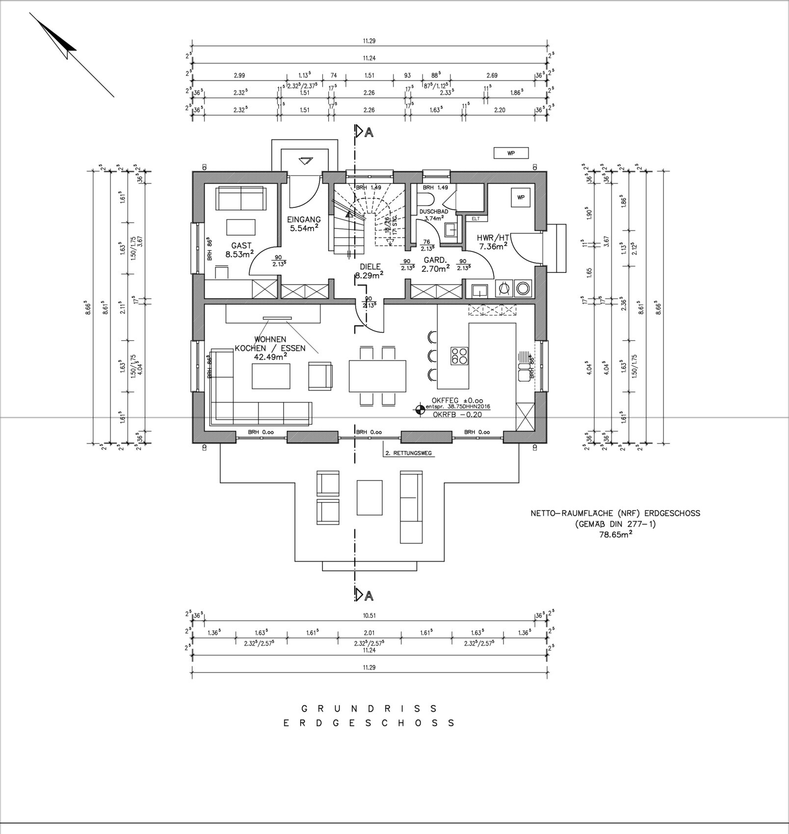

Tolentino29.04.20 14:45Liebe alle,
der Entwurf vom Architekt ist endlich da.
Da hier schon mangelnde Übersichtlichkeit bemängelt wurde füge ich hier erneut den Standardfragebogen an. Ich mache keinen neuen Thread auf, da ja manche Gegebenheiten sich aus dem Verlauf eher erklären lassen. Ich werde versuchen, daran zu denken, alle 7 Beiträge einen Link hierher zu setzen.

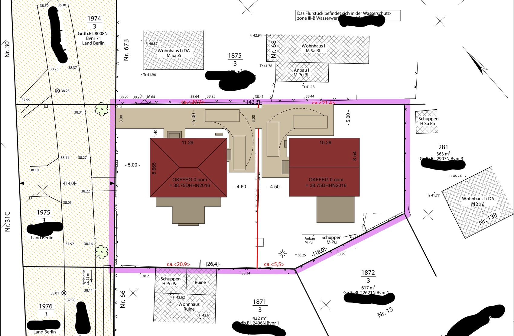

Größe des Grundstücks: 500 m²
Hang: nein
Grundflächenzahl: §34, Aussage Bauamt: ca. 0,23
Geschossflächenzahl: §34, Aussage Bauamt: ca. 0,4/0,46?
Baufenster, Baulinie und -grenze:
5m zur Straße, 3m zu Nachbarn, s. Lageplan. (4,5m zur NO Grenze, da Geh-, Fahr- und Leitungsrecht für Hinternachbarn (SO) und BU Baustraße von 4,5m benötigt
Randbebauung: Keine vorhanden (bzw. wird abgerissen) Planungsoption: Carport und Schuppen an Hinternachbar (SO)
Anzahl Stellplatz: 1
Geschossigkeit: 2
Dachform: Walmdach (derz. Planungsstand, andere Dachformen möglich)
Stilrichtung: Stadtvilla
Ausrichtung: NW - SO
Maximale Höhen/Begrenzungen: Max. Firsthöhe: 9m (lt. Aussage Stadtplanungsleitung)
weitere Vorgaben: "Soll sich in die Nachbarschaft einfügen"
Stilrichtung, Dachform, Gebäudetyp:
Schlicht, modern, zurückhaltend, keine sonstige Bevorzugung beim Bauherren (TE), Symmetrie, große Fenster, große Räume, Platz und Licht für Pflanzen bei der Bauherrin.
Keller, Geschosse: Kein Keller, 2 Geschosse
Anzahl der Personen, Alter:
3 Personen heute, 5 Personen geplant (39, 29, 8, x, y).
Raumbedarf im EG, OG

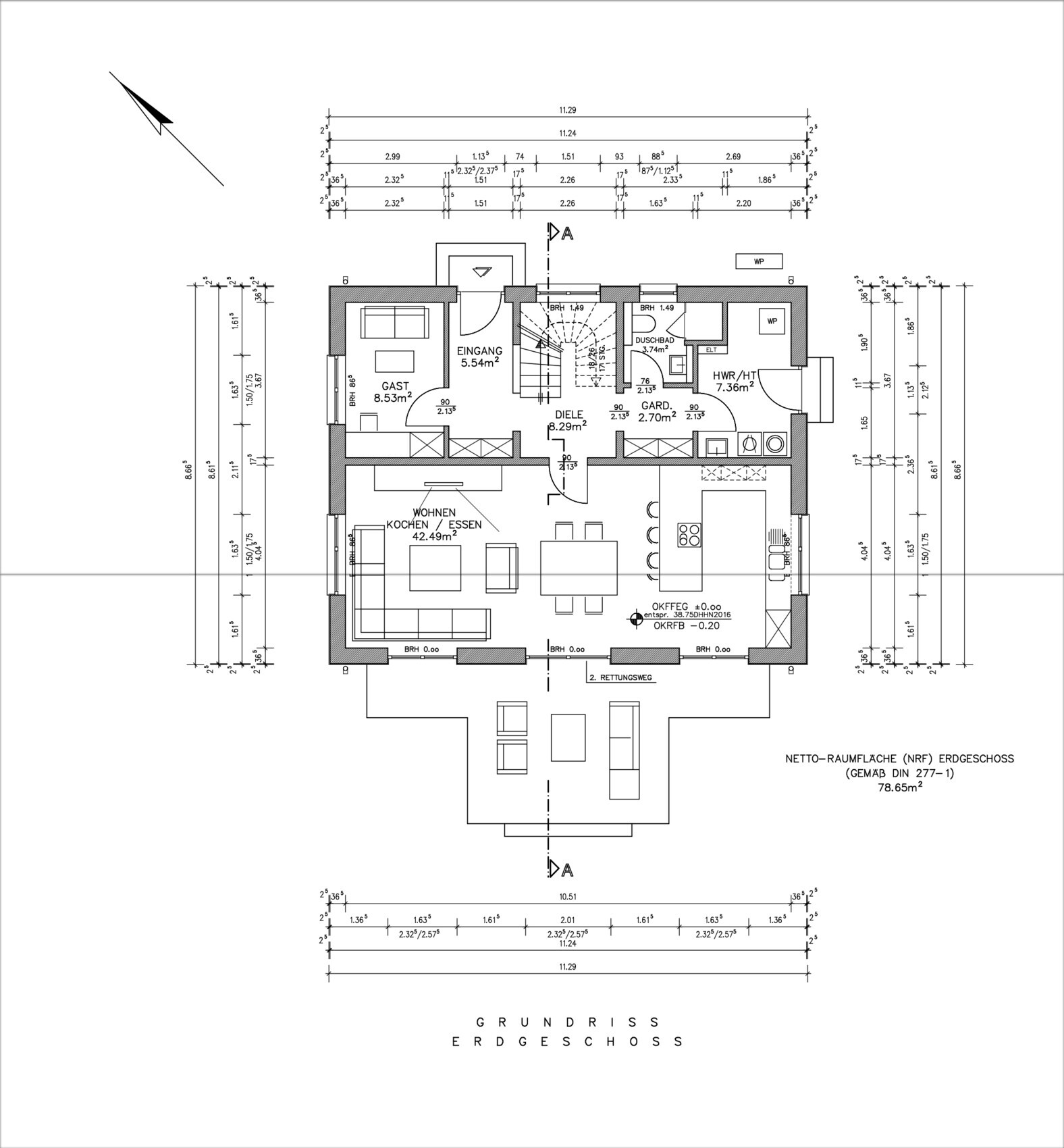

EG: (Wohn-/Küche), Gäste-Duschbad, HAR/Hauswirtschaftsraum, Büro.
OG: 4 Schlafzimmer, 1 Bad (Wanne+Dusche).
Büro: Homeoffice
Schlafgäste pro Jahr: Max. 20 Personen/Nächte
offene Küche, Kochinsel: offen, Insel kann, kein muss
Anzahl Essplätze: 6
Kamin: nö
Musik/Stereowand: Heimkino: 3 LS Beim Fernseher, 2 Hinter/neben Zuschauer, 1 Subwoofer relativ frei.
Balkon, Dachterrasse: Nein
Garage, Carport: Gerne, aber kein Muss, oder später (Budgetzwänge).
Nutzgarten, Treibhaus (Gerne Später)
Meine Partnerin und ich haben versetzte Tagesabläufe. Ich stehe gegen 6 Uhr auf und gehe spätestens 0 Uhr ins Bett.
Sie steht zwar manchmal auch mit auf um dem Kleinen zur Schule zu bringen, aber geht dann wieder ins Bett. Normalerweise geht Sie erst gegen 3-4 Uhr schlafen.
Aus diesem Grund wäre eine Ankleide (nicht durchs Schlafzimmer gefangen) eigentlich super, aber durch den Platzmangel wohl schlecht möglich. Hier haben wir uns eigentlich darauf eingestellt, dass ich meine Kleidung auch am Vorabend heraussuchen kann und schon parat lege.
Von wem stammt die Planung:
- Durch GÜ beauftragter Architekt
Was gefällt besonders? Warum?
Wohnräume und Kinderzimmern mit südlicher Ausrichtung.
4 Schlafzimmer untergebracht, Büro untergebracht, Gäste Duschbad untergebracht. Garderobenplatz in den Dielen hingekriegt.
HAR in die Nordostecke gedrückt (unattraktive Lage), zweiter Eingang beim Stellplatz, großer Allraum im S(W).
Zusammenhängende Gartenfläche maximiert.
Was gefällt nicht? Warum?
Allraum ist jetzt ein langer Schlauch, könnte tunnelig wirken und nicht offen. Hier sagt der Architekt, dass er nicht glaubt, dass das tunnelig wirkt, wenn die lichte Raumhöhe mindestens 2,50 beträgt und die Fenster hoch genug sind.
Hauswirtschaftsraum nicht auf Wohnebene. Kinderzimmern etwas verschachtelt und nicht fair aufgeteilt.
Preisschätzung lt. Architekt/Planer:
252.500 exkl. Maler Teppich Fliesen., exkl ENK&Baunebenkosten, exkl. Außenanlagen
Pauschalpreis GÜ
300.000 exkl. ENK,Baunebenkosten,möbel&K
favorisierte Heiztechnik:
Luft-Wasser-Wärmepumpe (Im Hauspreis enthalten)
-könnt Ihr verzichten:
Photovoltaik, Carport/Garage kann später, Außenanlagen können später,
getrennte Ankleide.
-könnt Ihr nicht verzichten:
getrenntes Büro, GästeDUSCHbad.

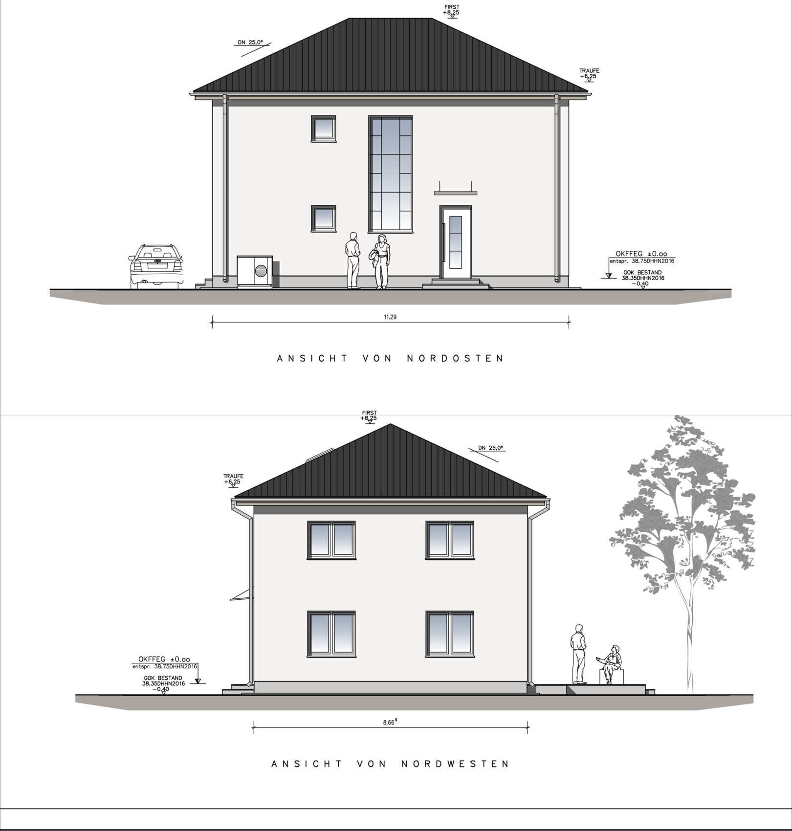

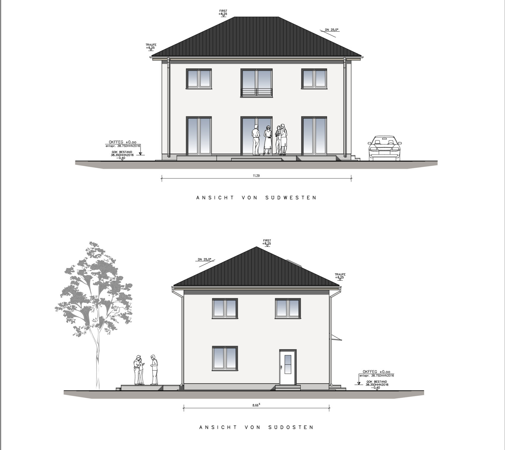

Architekt hat auf Basis des ersten Eigenversuches gearbeitet und dann noch aufgrund von Änderungswünschen beim Telefonat modifiziert.
Ich finde es mittlerweile gut und kann mir das schön vorstellen. Suche hier eher nach Warnungen, dass etwas gar nicht funktioniert und Optimierungsvorschlägen.
Gibt es offensichtliche Fehler, Fallen Unmöglichkeiten?
Sollten die Fenster an der NW größer (breiter)? Bodentiefe Fenster im EG NW (Straßen-)Seite?
Anmerkungen zu den Bildern:
Küche Esstisch wird wohl anders werden. Ich würde die Halbinsel schmaler machen und auf der Gegenseite eine Bank oder eben direkt Stühle ranpacken.
Lageplan: ich habe mich mit dem Hinternachbar darauf verständigt, dass wir unseren Abstand zur Nordostgrenze nicht auf 5m sondern eher 4,5m packen. 3m Zufahrt mit 0,5m auf einer und 1m Abstand auf der anderen Seite reichen uns.
Wir dürfen auf deren Grundstück fahren um zu wenden (es ist klar, dass das keine Baulast wird).
Vielen Dank im Voraus für alle konstruktiven Antworten.
LG
Tolentino
LG
TolentinoIch mag den Grundriss im EG. Der Essbereich ist dadurch natürlich nicht riesig, aber das möchtest du ja optimieren.
Im EG ist die Garderobe ziemlich weit vom Eingang weg. Damit wird der Schmutz u. U. weit reingetragen.
Bzgl. Außenansicht: Das große Glaselement sieht toll aus - wie ist die Beschattung geregelt? Ich erinnere mich an einen Thread, wo die Beschattung nachträglich für ein großen Element etwas kompliziert war.
Ich würde auf das bodentiefe Fenster mit dem Geländer im OG verzichten, gerade weil die Ansicht sonst so schön clean ist.
Ich würde auf das bodentiefe Fenster mit dem Geländer im OG verzichten, gerade weil die Ansicht sonst so schön clean ist.Das habe ich ganz vergessen zu kommentieren. Ja, das große Fenster mag meine Frau auch sehr. Wir warten hier auf den Aufpreis vom GÜ.
Ich befürchte, das wird nichts werden, falls nicht überraschend günstig. Einerseits geht's da um ein Treppenfenster, andererseits um die NO-Seite (insofern wohl auch keine Beschattung nötig). Ttsächlich würden wir also gar nicht in den Genuss dieser Ansicht kommen, das wäre dann für die Nachbarn ein Schaufenster. Meine Partnerin will aber unbedingt auch einen hellen Flur haben und kann sich mit der Vorstellung statt dessen zwei 2m hohe Fensterelemente zu nehmen nur schlecht anfreunden.
Das fast bodentiefe Fenster im kleinsten Kinderzimmer hat der Architekt so eingezeichnet und ich war mit unsicher ob das künstlerische Freiheit war oder irgendeinen tieferen Sinn hat. evtl um die Proportionen zu erhalten, weil es ja breiter ist?
Bzgl. Außenansicht: Das großDirekt gegenüber des Eingangs ist ja eigentlich noch eine Garderobe. Da könnte man ja einen großen Schuhschrank hinstellen mit ein paar Haken. Und die "Oberteilgarderobe" dann vor der Treppe...Ach so noch eine Frage ins Plenum:
Der Hauswirtschaftsraum hat außer der Nebentür kein Fenster. Das müsste also eine abschließbare Terrassentür sein. Ist das schlecht?
sollte da noch ein kleines Fenster z.B. auf die Nordseite?
Im OG, sollte ich noch ein Fenster mit hoher Brüstung auf die Nordseite im SchZi packen?
Tolentino29.04.20 15:09Arrgh. Beim Snippen des EG Grundriss ist mir ein Fehler unterlaufen. Da ist ein kleiner Bereich gedoppelt und so stimmen die Verhältnisse nicht mehr. Hier das korrekt zusammengefügte Exemplar:
Aktueller Diskussionsstand
Tolentino29.04.20 15:19Tolentino schrieb:
Und die "Oberteilgarderobe" dann vor der Treppe...Ich meine selbstverständlich vor das Gästebad...Erst´mal Danke für das vorbildliche Hochholen des Fragebogens zum aktuellen Plan. Das schaut ja ganz nett aus. Das Treppenhausfenster könnte man statt mit Zierbesprossung auch durch Satinierung von Teilflächen gliedern.
