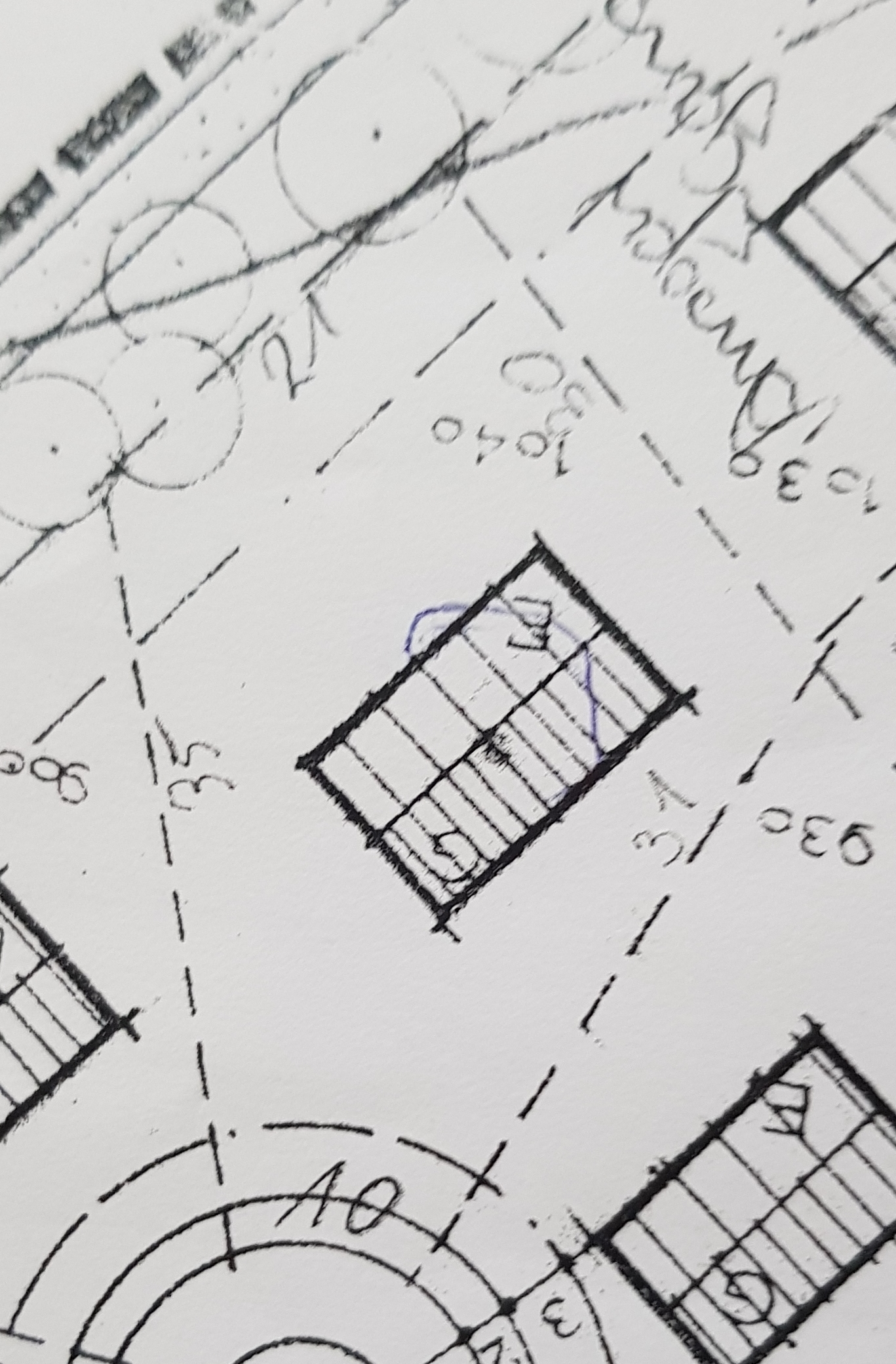

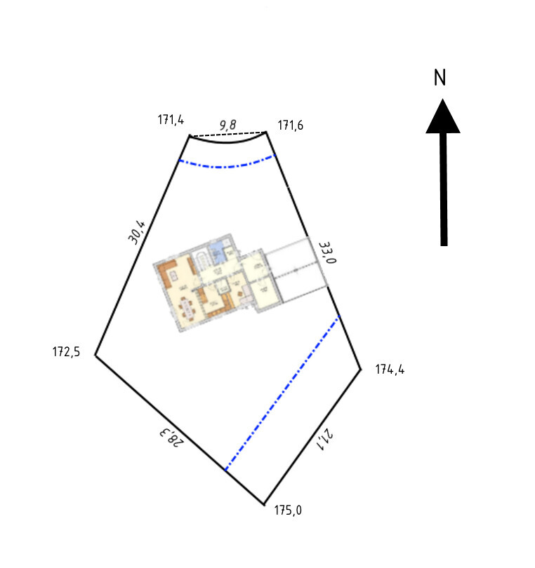

Escroda schrieb:
Aber die gegebenen könnte man ja etwas aufbereiten und ergänzen (z.B. textliche Festsetzungen des B-Planes), da sonst wieder das große Durcheinander mit links, rechts, oben, unten, Süden, zur Straße, usw. ausbricht.
Mein Extrakt basiert auf deinem Bebauungsplan-Ausschnitt. Mit der angedeuteten Grundstücksgrenze und den angegebenen Maßen fehlen mir dann etwa 100m² zur behaupteten Grundstücksfläche. Entweder stimmt was mit dem Maßstab nicht, oder mit den geplanten Grundstücksgrenzen. Wenn das Flurstück schon parzelliert ist, hast Du doch bestimmt einen Ausschnitt aus der Liegenschaftskarte. Zeigt den doch mal oder korrigiere meinen Plan, damit die Kreativen hier mal Vorschläge zur Positionierung und Ausrichtung machen können.
Die Höhen an den Grundstücksecken sind aus den Höhenlinien des B-Plans interpoliert und setzen gleichmäßiges Gefälle voraus.
Leider ist das Flurstück noch nicht parzelliert.
Allerdings hab ich hier noch ein Bild mit den ungefähren Maßen.
Danke!
Escroda13.01.19 10:20
Naja, die unterscheiden sich jetzt nicht so arg von meinen Maßen. Wo kommen die denn her? Scheint so, als hätte jemand grob mit dem Zollstock aus dem Bebauungsplan abgegriffen. Der wesentliche Unterschied ist, dass dein Grundstück den 2m-Ring einschließt, was aber auch keine 100m² ausmacht. Nun gut, das Feintuning muss sowieso dein Planer machen.
Die grundsätzliche Problematik des Grundstücks wird aber deutlich: Je näher das Wohnhaus an die Straße rückt, desto schmaler muss es sein. Umgekehrt: Je breiter das Haus, umso weiter muss es in den Süden rücken und umso weniger nutzbarer Garten bleibt übrig - ok, bei 1040m² Grundstück und Ortsrandlage verschmerzbar, aber das Seitenverhältnis deines Entwurfes würde ich umkehren.
Da der Bebauungsplan nicht gerade nach Planzeichenverordnung ausgearbeitet wurde, stellt sich mir die Frage, was die Linien des 2m-Rings bedeuten sollen. Ich hätte gedacht, äußerer Kreis = Straßenbegrenzungslinie, innerer Kreis = Bordstein. Wenn dein Grundstück bis zum kleineren Kreis reicht, müsste das dann ja die Straßenbegrenzungslinie sein. Aber was bedeutet dann der äußere Kreis?
Gibt es Höhenbeschränkungen im Bebauungsplan (Trauf-, First-, Gebäude-, Sockel-, Kniestockhöhe)?
Gibt es Einschränkungen bei Dachform und/oder -Neigung und/oder -aufbauten (Gaube, Zwerchgiebel)?
Wann wurde der Bebauungsplan rechtskräftig?
Sollen die eingetragenen Baukörper im Bebauungsplan eine Firstrichtung vorgeben?

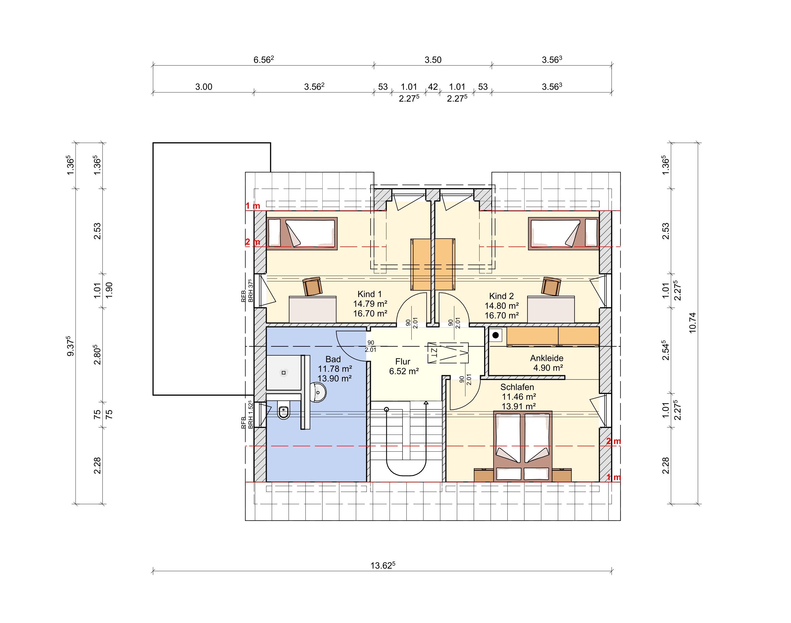

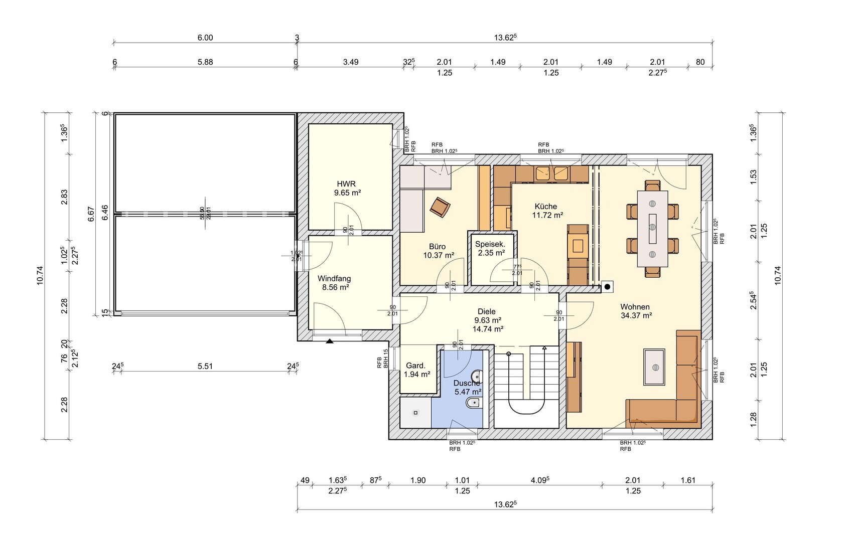

Zum Thema Grundriss:
Aufgrund unserer Skizze haben wir gestern von einem GU einen ersten Vorschlag erhalten (siehe Bilder).
Dazu muss ich sagen das wir 2 Angebote bekommen, 1 mit und 1 ohne Keller. Zur genaueren Planung vor der Angebotserstellung haben wir demnächst noch ein Planungsgespräch.
Ohne Keller:
- Als Alternative hätten wir hier den Anbau mit Hauswirtschaftsraum (eigentlich Technik) + Windfang. Allerdings sind wir damit noch nicht ganz glücklich da evtl. durch den Überstand der Blick aus dem Arbeitszimmer eingeschränkt wird.
- Wir wollen vermeiden eine große Einfahrt zum Grundstück pflastern zu müssen, deshalb wird sich der direkte Anbau der Garage sowieso nicht umsetzen lassen. Evtl. könnte man die Garage/Carport direkt vors Haus setzen.
- Im OG wäre es ideal wenn wir irgendwie noch einen Hauswirtschaftsraum unterbringen könnten.
- Die Garderobe kann aufgrund des Windfangs wegfallen.
Mit Keller:
- Der Anbau bzw. Übergang zur Garage fällt weg, Technik und Hauswirtschaftsraum wandern in den Keller.
Damit wäre der Grundriss denke ich grundsätzlich schon mal ganz brauchbar.
Zu den bisherigen Anmerkungen:
- Das Ankleidezimmer macht aufgrund der Größe tatsächlich wohl wenig Sinn. Wahrscheinlich ist es besser die Wand weg zu lassen um ein bessere Raumgefühl zu erhalten bzw. nur eine Aussparung für den Kleiderschrank zu lassen.
- Die Speis ist eigentlich nicht "mitten rein" gesetzt sondern schließt von der Küchenseite mit den Schränken ab. Die Küchengeräte nehmen wir aus der derzeitigen Wohnung mit, dazu gehört auch ein Kühlschrank (mit Gefrierfächern), der direkt in der Küche untergebracht wird.
Die Idee zu der Speis haben wir uns von einem Hanse-Musterhaus abgeschaut und auch um ein Gefühl für die Größe zu bekommen schon im Musterhaus selbst gesehen und für gut befunden.
- Die Podesttreppe frisst viel Platz. Könnte man diese evtl. durch eine andere ersetzen und so mehr Platz
für den Wohnraum erhalten?
- In der Variante "mit Keller" müsste man die Kellertreppe noch irgendwo unterbringen.

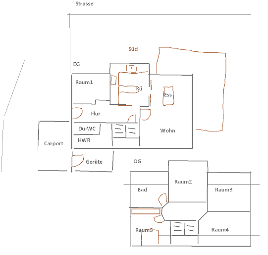

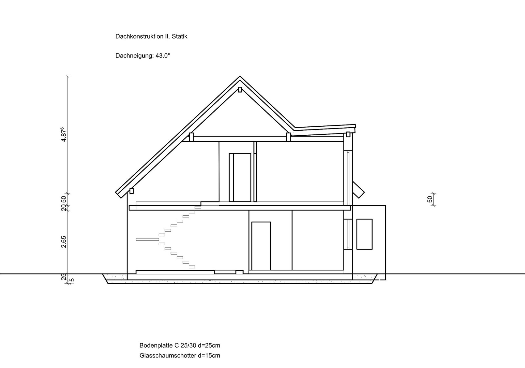

boxandroof13.01.19 11:26
Schreibe hier sonst eher nicht, aber der Vorschlag ist sehr dicht an unserem Haus, inkl. Nordpfeil.
Zum Anbau kommen bestimmt noch Hinweise.
Wir haben das so gebaut wie angehängt: Raumflächen alle fast identisch. Haus 0,5m länger. Waschmaschine/Trockner unsichtbar hinter Dusche im Bad. 2xKind nach Westen. Speisekammer unter der Treppe. Ein 12m2 Raum mehr im OG im Giebel. Knapp unter 150m2 nach DIN.
Wanne wollten wir anfangs auch nicht, haben uns trotzdem dafür entschieden.
halmi13.01.19 11:36
Ohne auf alles einzugehen, wenn Ihr euch mit den Sachen sicher seid dann passt ja
Die Speisekammer bringt so nichts. Raum weglassen und der Küche einfach zwei weitere Hochschränke an der Stelle spendieren. Die Dusche würde ich unten wegfallen lassen, nutzt eh keiner und die jetzige Garderobe zum Abstellraum machen.
Die Ankleide ist so eigentlich auch zu klein. Würde die Wand weglassen, dann profitiert der Raum insgesamt vom plus an m².
