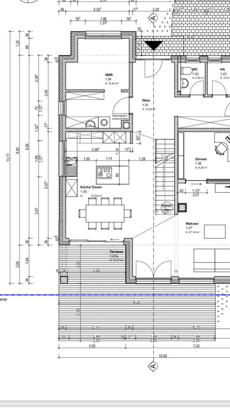

Wie tief ist Eure Küche genau?
Wir haben nur 5,70 gehabt und ich konnte da planerisch nicht die Küche unterbringen, wie Willo sie hat.
Wir mussten kreativer sein , und jetzt bin ich um den Umstand sehr glücklich.
Da es bei Euch auch gerade mal nach 550 aussieht, was nach meiner Meinung zu eng für eine schöne Insel plus tollem Esstisch ist , stell ich sie hier mal rein.
Anhang anzeigen
Nicht wundern: planoben ist der Kühlschrank, die Insel hat planrechts noch einen Stehbereich
Anhang anzeigen
Hier siehst Du den Essbereich
Der Bereich Küche essen ist 5,57 lang und 3,38 breit siehe unten.
Allerdings haben wir nicht die Notwendigkeit absolut alles in der Küche unterzubringen, selten genutztes Equipment kommt ins Back-Kitchen / Hauswirtschaftsraum.
Außerdem ist das Maß nur der Bereich in dem wir möblieren wollen, daneben ist noch verkehrsfläche die letztendlich genauso dazu zählt und das Ganze offener wirken lässt.
Macht dann inkl. Durchgang etwa 5,57m x 4,77m.

Du missverstehst mich. Es geht nicht um irgendwelche Schränke oder die Breite der Küche. Es geht um die Tiefe.
Rechne auf das RBM
2cm Putz
2 cm Luft
60 cm Zeile
100 cm Durchgang/Arbeitsraum
90 cm Insel
= 254 cm Küchenbereich
Verbleiben in der Tiefe genau 3 Meter für den Essbereich.
Es kann bei Euch funktionieren, aber es wird knapp, wenn man die Gäste am Tisch bedienen will oder sonst irgendetwas in dieser Ecke erreichen will. Durchgangsfläche ist minimal.
Mit 120 Arbeitsraum in der Küche oder eine Insel von 100 cm Tiefe allerdings würde ich davon abraten, und dann muss man mal etwas kreativer denken und ggf in die Diagonale gehen. Nur das meinte ich als Hinweis und Option.
Eure Schiebetür lässt sich zwar ohne Platz schieben, allerdings wird man sich da auch an den Möbeln vorbeiquetschen müssen. Wenn dann noch der Kühlschrank, der ja auch mit ca. 5cm Abstand an der Wand steht, sein Türchen öffnen will, wird da nicht groß vermittelt werden können.
Wenn noch machbar, würde ich mal den Hauswirtschaftsraum um mind. 30 cm verkleinern, damit ihr zum Essen gut Platz habt. Der Hauswirtschaftsraum kann das ja ganz gut ab, sogar 60cm wäre noch drin. Ihr werdet Euch sonst ärgern.
das würde ich auch empfehlen, um den Esstisch wird es sonst sehr eng. Ich würde noch bedenken, dass es nicht so angenehm ist, direkt neben dem Kühlschrank zu sitzen. So ein Kühlschrank ist schließlich nicht völlig geräuschlos. Ich würde ihn lieber direkt am Beginn der Küchenzeile machen.
