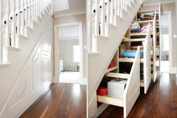

Garderobe & Abstellplatz sind in der Treppe vorgesehen. Bild hänge ich mal an.
LG Heiko
Heller Flur mit weißer Treppe; Stauraum darunter mit offenen Regalen, Kisten und Kleidung.
