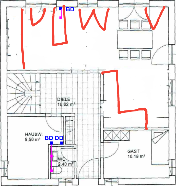

An die Seite wo die Treppe ist kommt das Carport und daher beginnt das Fenster über dem Carport und daher erst OG.
Ich glaube, Du hattest mich irgendwann noch gefragt, warum ich Carport/Garage nicht in den Westen machen würde, und hier ist meine Antwort: weil Ihr Euch dann IM Haus von der Abend- und Nachmittagssonne abwendet. Deshalb hätte ich das alles nie und nimmer getauscht.
Wir haben hier viele unterschiedliche Meinungen, und jeder hat seine Argumentation dazu. Wenn man auf alle hören würde, müsstest Du einen größeren Palast inkl 100000€ mehr bauen und ausgeben.
Wenn Dir jemand sagt: Küche an die Terrasse, dann ist das ein kluger Punkt, aber einer von vielen. Keinem macht es etwas aus, wenn die Terrasse am Essbereich ist... das sind wenige Schritte mehr... und man grillt auch nicht 360 Tage (zumindest die meisten nicht)
Natürlich ist Küche dort gut aufgehoben, aber wenn es der Preis ist, dass die Couch gequetscht wird, dann ist die Küchen-Terrassenlösung für dieses Haus nicht geeignet und man entscheidet sich für den Kompromiss, der in der Summe mehr Lebensqualität bringt.

Ich tausche auch nicht gerne. Im Osten hat das Carport 1m Höhenunterschied zum Haus, im Westen ist der Unterschied nicht so stark.
Wenn wir im Westen das Carport nicht bauen würden und da das Wohnzimmer mit den Fenstertüren haben, dann schauen wir auf die Garage vom Nachbarn. Wir wissen schon, dass er diese auf diese Seite bauen wird. Die Garage vom Nachbarn liegt etwas höher als unser Grundstück und ist nur 4m weg. Wir würden die also vom Sofa aus ansehen.
Würde die nicht auch eh Schatten werfen?
Unser Wohnzimmer ist ja nun in Osten und bis zur nachbarsgrenze sind es 3m, die können da natürlich auch ihre Garage hinstellen. Die würde aber dann etwas niedriger als unser Grundstück sein, da Hanglage. Was mich jetzt am Wohnzimmer im Osten stört Ist, dass man da gar nicht austreten kann. Da es nur 3m zu den Nachbarn sind können wir nicht aufschütten. Wir können also gar nicht zur Terrasse bzw. haben wir auch so einen großen Höhenunterschied, dass man die Türen eigentlich nicht nutzen kann.
Empfindest du die Couch als gepresst?
Man kann eine 3,3m lange Couch stellen und hat 4,07m Rohbaumaß zum TV. Einen Sessel kann man auch noch dazu stellen, auch wenn er etwas in den Essbereich ragen sollte.

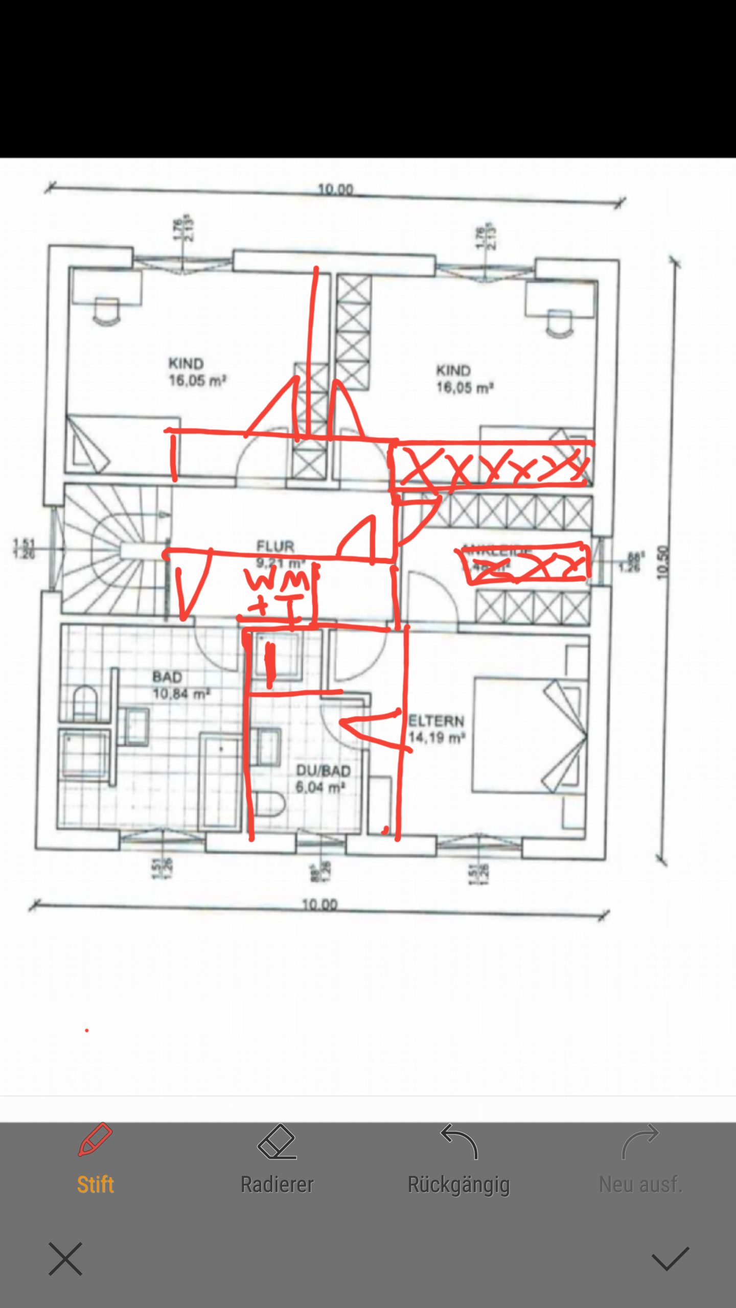

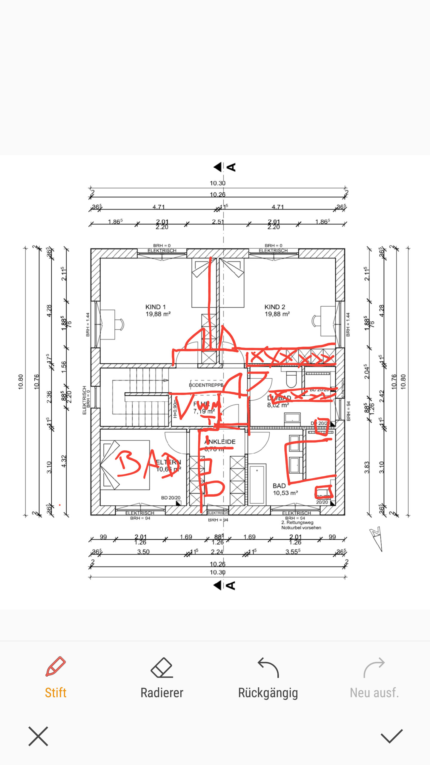

Und ich hab jetzt noch mal was gemalt.
Die Maße stehen nicht dran. Die haben sich ja inzwischen umverteilt.
Da ist diese U Treppe mit den schmaler werdenden Stufen.
Kann man das theoretisch so machen?
Hoffe man erkennt wie ich es meine. Man gewinnt Platz fürs Elternbett, eine mini Abstellkammer und eine Nische im Familienbad für die Waschmaschine. Kinderzimmer geben paar qm ab.
Ich weiß nur nicht ob das ein toller Einfall ist oder wieder irgendwas ganz ausgefallenes, was kein vernünftiger Mensch planen würde. Bitte um Meinungen.

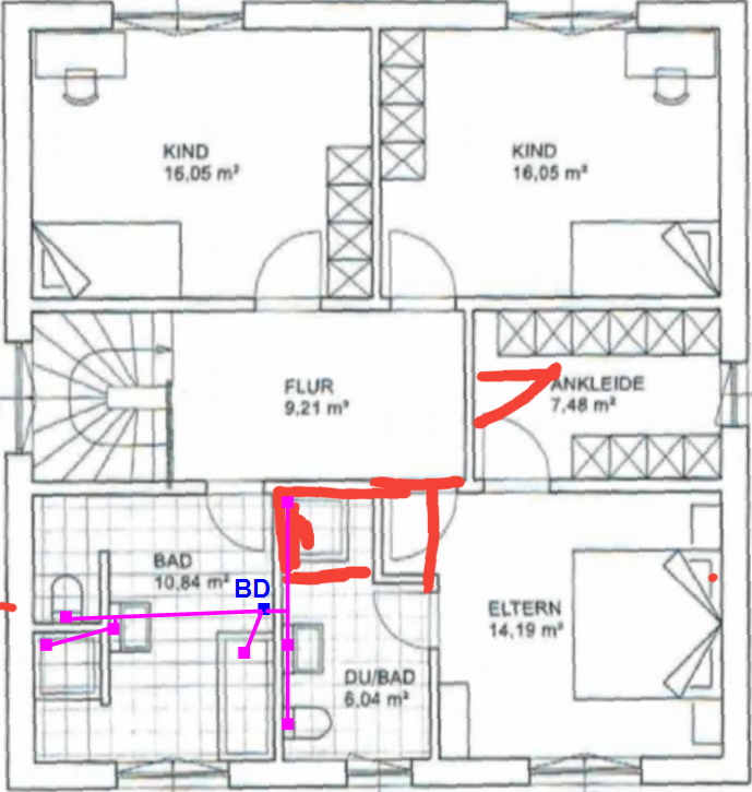

Langsam *smile* wird´s pathologisch. Schon wieder zwei tragende Wände umleiten - immerhin diesmal ohne Komplikation der Abfließerei (ach ja, meine Lösung - verdient hast Du sie Dir nicht, aber die MitleserInnen warten bestimmt schon gespannt, und die will ich für Deine vergessenen Hausaufgaben ja nicht in Sippenhaft nehmen, also siehe Anhang).
Bestehst Du darauf, dreimal raten zu dürfen ?
Grundriss einer Wohnung mit zwei Kinderzimmern, Elternzimmer, Ankleide, Flur, Bad und DU/Bad.

Funktioniert auch mit der podesttreppe, nur da gewinnt man halt eine kleinere Nische und kleineren Abstellraum. Aber sicher auch noch ok.
Ich mag die podesttreppe wegen der geraden Stufen und ich stelle sie mir im Alltag komfortabler vor, auch einfacher für die Kinder.
